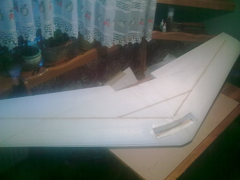

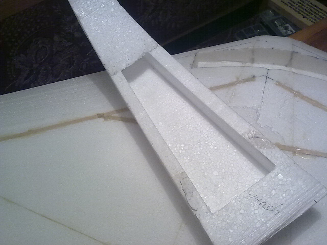

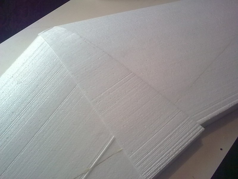

Niestety pogoda nie sprzyja lataniu :evil: czas się zabrać za moje skrzydełko. Ponieważ okazało się że dałem ..... przy ich wycinaniu, zmieniając kąt rozwarcia skrzydła, Andrzej miał problemy z wyważeniem swojego. Podsunął mi pomysł by przed skejeniem mojego przywrócić włąściwy kąt :D
A oto jak sobie poradziłem z tym problemem :D . Wyciąłem wstawkę z kawałka styropianu
11032012_007.jpg [ 135.85 KiB | Przeglądane 15918 razy ]
A tutaj już wstwiona w środek skrzydła.
11032012_002.jpg [ 166.03 KiB | Przeglądane 15918 razy ]
Dzięki temu moje skrzydełko ma właściwy kąt i nie posiada tego podatnego na deformację dzióbka :mrgreen: Musiałem jeszcze obciąć końce obu połówek skrzydła, aby winglety były równoległe do siebie. Skrzydło po tych operacjach ma troszeczkę ponad 200 cm rozpiętości.
Zastanawiam się czy jeszcze przed sklejeniem całości nie wydrążyć w tej środkowej części miejsca na całe wyposażenie :shock:

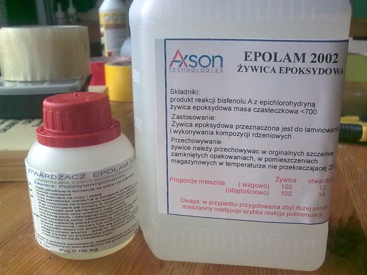

A jakiej żywicy użyć i gdzie ją najlepiej zanabyć :D
 Tytuł: Re: T-ZAGI 200cm - własna produkcja
PostNapisane: wtorek, 27 marca 2012, 19:46
O takiej i tu: :)
http://www.modelemax.pl/product_info.ph ... ts_id=3071
PostNapisane: niedziela, 1 kwietnia 2012, 07:27
Zanabyłem wczoraj drogą zakupu taką oto żywicę :D
01042012_002.jpg [ 213.74 KiB | Przeglądane 15713 razy ]
oraz płótno 50. Zobaczymy jak mi to wyjdzie w praktyce :mrgreen:

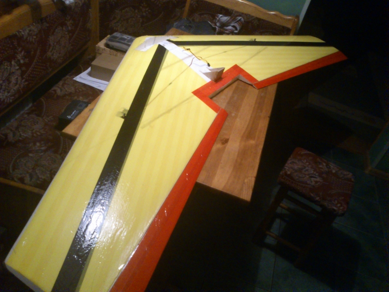

Ło matko skończyłem :shock: przynajmniej tak mi się wydaje :D
Zalaminowałem od razu obie strony :mrgreen: oczywiście nie całego skrzydełka.
Wydaje mi się , że wyszło całkiem nieźle :nieufny: było parę miejsc gdzie pojawiły sie pęcherzyki powietrza, ale wystukałem je pędzelkiem i chyba :nieufny: znikły. Zajeło mi to prawie 2 godziny i pod koniec można było zauważyć, że żywica stawała się gęstsza, ale jeszcze sie dobrze rozprowadzała.
Teraz wszystko sobie leży, a właściwie stoi podparte w salonie stołkami żeby sie nie przewróciło i schnie. Nie pytajcie co na to moja małżonka :D :mrgreen:
Starsznie jestem ciekawy jak to wyjdzie. Dzięki za wszystkie rady, a szcególnie Andrzejowi, żebym sobie kupił rękawiczki :mrgreen: bez nich chyba bym się od tego nie odkleił :D

Parę fotek z walki z laminowaniem :D Jak na moje oko wyszło całkiem przyzwoicie :) na spodniej stronie widać dwa małe bąbelki powietrza, reszta całkiem nieźle przylega i nie odłazi :mrgreen: Żywica jest juz praktycznie sucha. Dzióbek bardzo się usztywnił :mrgreen:
12042012_002.jpg [ 119.84 KiB | Przeglądane 17403 razy ]
12042012_003.jpg [ 136.01 KiB | Przeglądane 17403 razy ]
tutaj można zobaczyć bąbelki powietrza :oops:
12042012_004.jpg [ 121.87 KiB | Przeglądane 17403 razy ]
i rzut oka na całość :D
12042012_006.jpg [ 149.47 KiB | Przeglądane 17403 razy ]

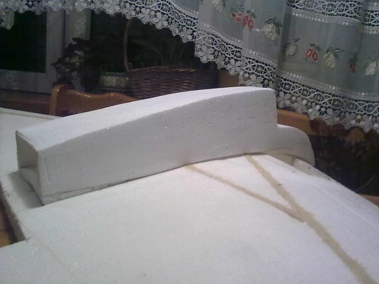

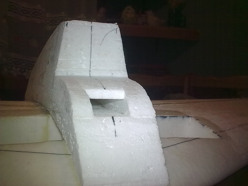

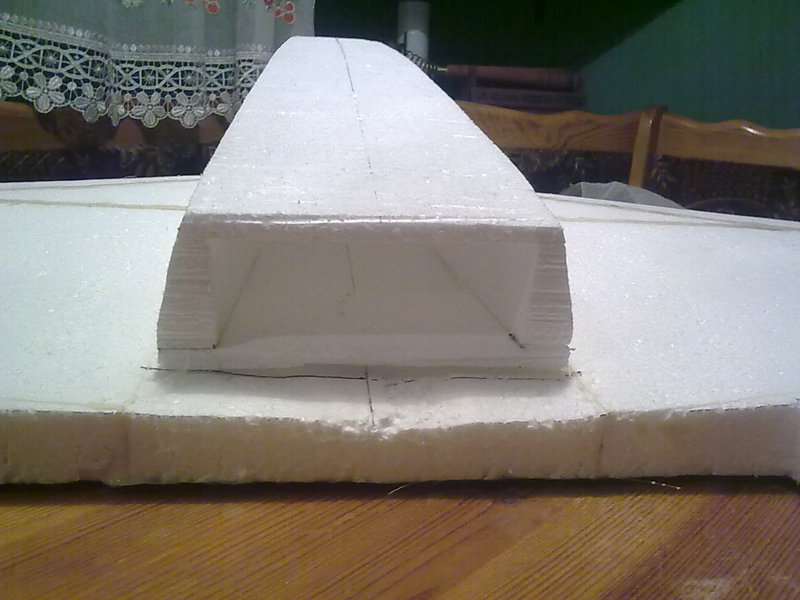

PostNapisane: niedziela, 15 kwietnia 2012, 21:30
No to i ja trochę popracowałem nad swoim olbrzymem :D Dzisiaj dostal kabinkę :mrgreen: mi sie podoba, a co najważniejsze dobrze przylega do skrzydła. teraz trzeba się zastanowić nad jej mocowaniem :nieufny: Najprawdopodobniej małe neodymki załatwią sprawę :nieufny: Kabinka wymaga jeszcze odrobiny szlifowania no i oczywiśbie oklejenia :evil:
Kilka fotek.

Tutaj widać wlot powietrza i miejsce na kamerkę :D

i oczywiście wylot powietrza

Środek jest oczywiście prawie pusty

Prace przy zagim troszeczkę ruszyły :D Cały jest juz oklejony, ma lotki i zamontowane serwa. :mrgreen:
To wszystko co na zdjęciu waży obecnie 840g :shock:

Pozostało jeszcze troche pracy, ale efekty juz widać. :D Całe wyposażenie leży i czeka na zamontowanie :mrgreen: Ciekawe jak będzie z wyważeniem :nieufny:

Gdzie kupujecie tak mocno barwione taśmy kolorowe? To jest 1 warstwa taśmy?

Tak to jest jedna warstwa taśmy, zakupiona w sklepie z wyposażeniem do biur, chyba po 3.50 za rolkę.
Jak potrzebujesz to Ci zakupię i wyślę żebyś sobie sprawdził jak sie spisuje, powiedz tylko jaki kolor potzrebujesz :D
