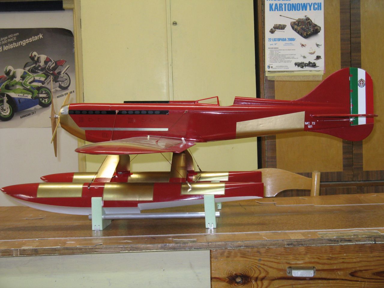

PostNapisane: czwartek, 2 października 2014, 11:20
Dalsza część prac nad modelem

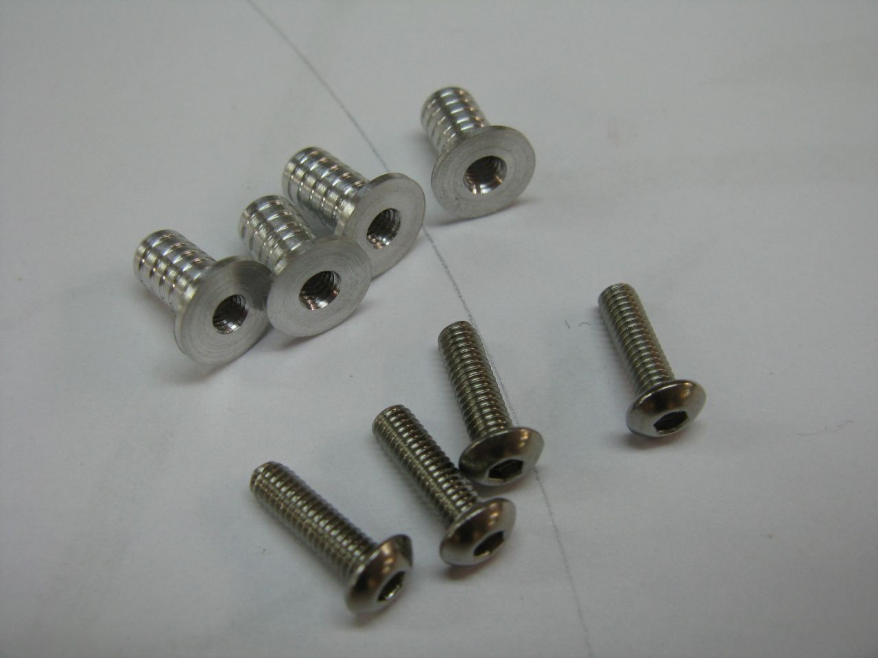

Krzysztof, odwróć tę blaszkę na 8-ym zdjęciu do dołu śrubki.(śrubek)
Mniejszą szansę będą miały podciągi na wyrwanie ich z kadłuba.
 Tytuł: Re: Macchi Castoldi MC-72
PostNapisane: czwartek, 2 października 2014, 14:07
Stefan, te blaszki specjalnie są tak przykręcone, aby maskowały łby śrub. Poza tym te węglowe pręty odciągów zostały zamienione na linki plecionki stalowe 0,3mm.

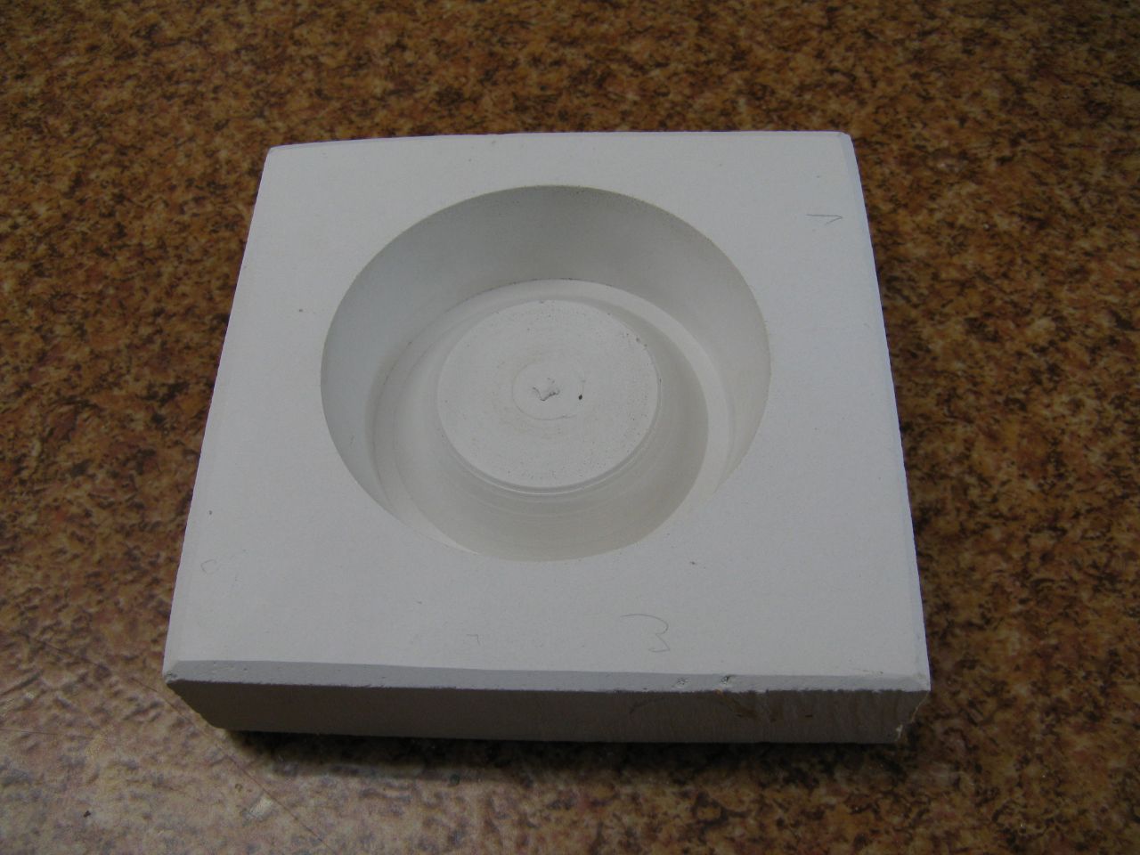

Chyle czolo,mistrzowska robota,kazdy szczegol przemyslany.
Bardzo sluszna decyzja co do odciagow skrzydel.
Jestem bardzo ciekaw jak zalatwisz problem kolpaka, domyslam sie ze sam wytoczysz.
PostNapisane: piątek, 3 października 2014, 08:05
Dzięki Władek za słowa uznania. Przy kołpaku było trochę pracy. Musiałem pewne rzeczy wytoczyć inne zrobić z laminatu. Zdjęcia wszystko pokażą. W poprzednim poście na ostatnim zdjęciu widać otwory wykonane za pomocą rurowego wiertla do wentylacji silnika i regulatorów. Nie są może one zbyt duże, ale spełniają swoją rolę. Zaopatrzyłem je w chwyty w kształcie łezki z przeciętej rurki aluminiowej.
PostNapisane: piątek, 3 października 2014, 08:09
Kesto biorąc pod uwagę twoja płodność modelarską to ja odnoszę wrażenie, że ty nie wychodzisz z modelarni, no może na jakieś krótkie loty bądź pływania :D
PostNapisane: piątek, 3 października 2014, 09:22
Fantastyczna modelarska robota.
PostNapisane: piątek, 3 października 2014, 18:12
No pewnie, że nie wychodzę 8-) .
Wracając do kwestii kołpaka. Musiałem dotoczyć nową piastę śmigła, bo fabryczna mi nie pasowała. Przedni kołpak jest fabryczny, natomiast tylny będzie laminatowym dyskiem. W związku z tym wytoczyłem kopyto z żółtego plastiku i zdjąłem gipsową foremkę.

PostNapisane: środa, 8 października 2014, 13:28
Bardzo się cieszę, że moja praca wywołuje tak pozytywny efekt wśród oglądających :D .
W końcu model został oblatany i startował też w zawodach z Skarżysku-Kamiennej i w Narewce (Puchar Centralnej Europy Modeli Wodnosamolotów).
Byłem ciekaw jak zachowa się napęd ze śmigłami przeciwbieżnymi. Zgodnie z przewidywaniami, model na wodzie miał neutralną charakterystykę. Nie ściąga w lewo i sterowność mimo braku steru wodnego była bez zarzutu. W czasie startu wymaga szybkiego rozpędzenia celem wejścia na redan, bo inaczej zaczyna zygzakować i trzeba przerwać start. W locie lubi duże prędkości i wtedy jest stabilny i sterowny. Przy próbie latania na pół gazu - walka o przetrwanie. Lądowanie nie sprawia kłopotu. Schodzi dość płynnie i przykleja się do wody bez zbędnych kangurów (kaczek?) 8-) . Generalnie - trudny i wymagający w sterowaniu, nie lubiący "rekreacyjnego" wożenia się po niebie, ale do opanowania. Dość ciekawy dźwięk silników.
PostNapisane: środa, 8 października 2014, 14:12
Czyli dziedziczy własności lotne pierwowzoru ;)
Wiesz, sadysto, że bez filmu się nie liczy? ;)
...moja praca wywołuje tak pozytywny efekt wśród oglądających...
Kpiarz :nieufny:
PostNapisane: środa, 8 października 2014, 15:12
Ja się natomiast cieszę, że budujesz takie modele i je pokazujesz.
To bardzo inspiruje.
Duża prędkość jest mu przypisana.
To nie wielki w końcu model o skomplikowanym aerodynamicznie kształcie.
Wielkie gratulacje. :mrgreen:
