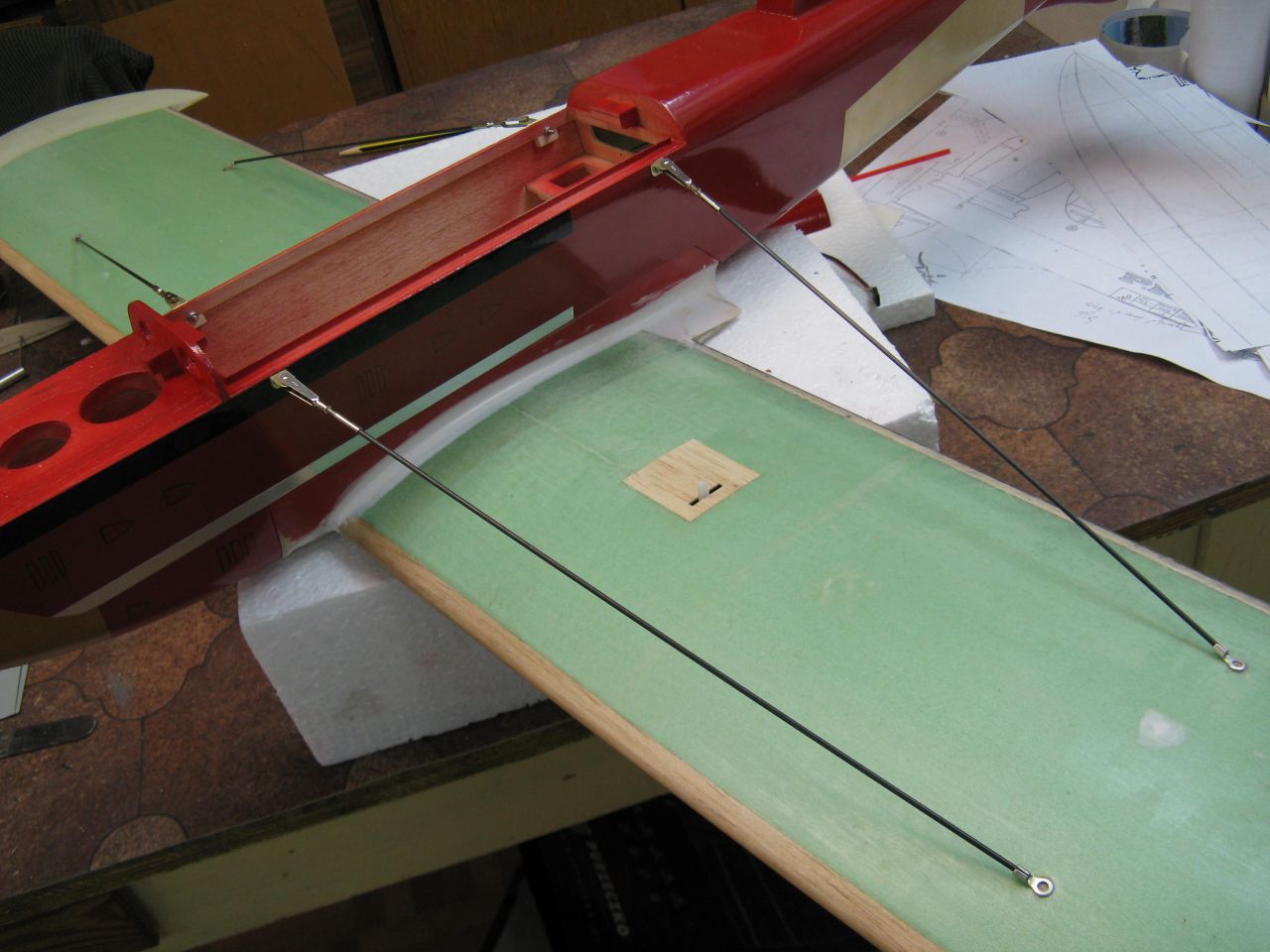

Krzysztof, odwróć tę blaszkę na 8-ym zdjęciu do dołu śrubki.(śrubek)
Mniejszą szansę będą miały podciągi na wyrwanie ich z kadłuba.
 Tytuł: Re: Macchi Castoldi MC-72
PostNapisane: czwartek, 2 października 2014, 14:07
Stefan, te blaszki specjalnie są tak przykręcone, aby maskowały łby śrub. Poza tym te węglowe pręty odciągów zostały zamienione na linki plecionki stalowe 0,3mm.

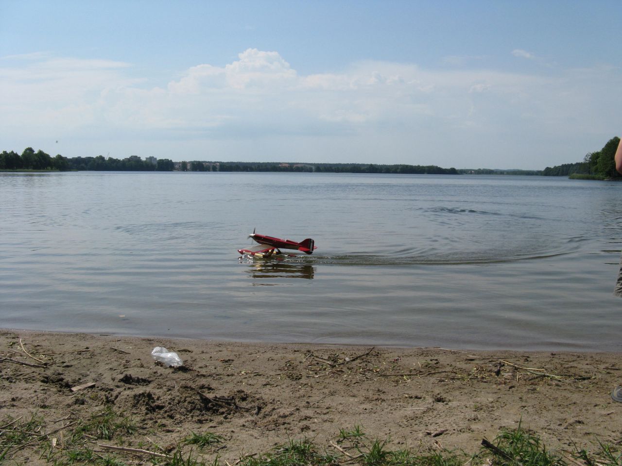

W końcu model został oblatany i startował też w zawodach z Skarżysku-Kamiennej i w Narewce (Puchar Centralnej Europy Modeli Wodnosamolotów).
Byłem ciekaw jak zachowa się napęd ze śmigłami przeciwbieżnymi. Zgodnie z przewidywaniami, model na wodzie miał neutralną charakterystykę. Nie ściąga w lewo i sterowność mimo braku steru wodnego była bez zarzutu. W czasie startu wymaga szybkiego rozpędzenia celem wejścia na redan, bo inaczej zaczyna zygzakować i trzeba przerwać start. W locie lubi duże prędkości i wtedy jest stabilny i sterowny. Przy próbie latania na pół gazu - walka o przetrwanie. Lądowanie nie sprawia kłopotu. Schodzi dość płynnie i przykleja się do wody bez zbędnych kangurów (kaczek?) 8-) . Generalnie - trudny i wymagający w sterowaniu, nie lubiący "rekreacyjnego" wożenia się po niebie, ale do opanowania. Dość ciekawy dźwięk silników.

Czyli dziedziczy własności lotne pierwowzoru ;)
Wiesz, sadysto, że bez filmu się nie liczy? ;)
...moja praca wywołuje tak pozytywny efekt wśród oglądających...
Kpiarz :nieufny:

Bardzo się cieszę, że moja praca wywołuje tak pozytywny efekt wśród oglądających :D .
Ja się natomiast cieszę, że budujesz takie modele i je pokazujesz.
To bardzo inspiruje.
Duża prędkość jest mu przypisana.
To nie wielki w końcu model o skomplikowanym aerodynamicznie kształcie.
Wielkie gratulacje. :mrgreen:

Dzięki Stefan za przypomnienie - już kiedyś chciałem zapytać o dwa szczegóły, ale w międzyczasie zgubiłem wątek i nie umiałem go namierzyć..
Otóż - jak się zachowała klejonka depronu i balsy opisana na początku relacji? Nic się nie paczyło, nie wyginało? Kleiłeś CA czy czymś innym?
I drugie - jak rozwiązałeś napęd? Widzę dwa regielki, ale nie widać szczegółów - oś jednego to rurka, a oś drugiego chodzi wewnątrz niej?
