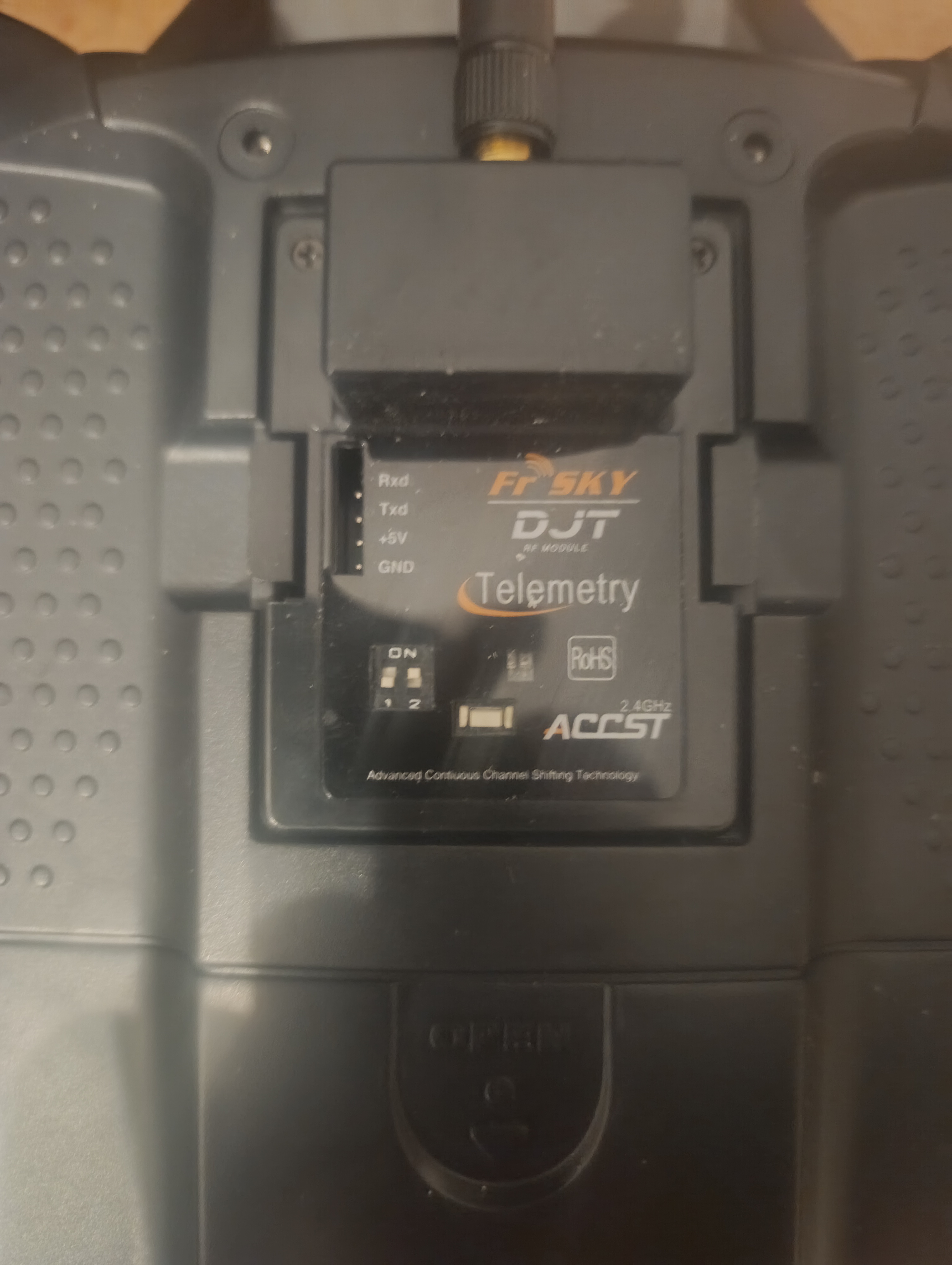

Zawsze chciałem mieć tą aparaturę. Kiedy Adaś podlinkował OLX z przedmiotami od Artura kupiłem ją. Wydrukowałem sobie manuał sobie ją rozkminiam. Moje pytanie, co za odbiorniki mogę kupić do tej aparatury?

To zależy co jest w tej dziurze, bo opcji jest sporo.

Coś takiego ;)

Oj! - nieładnie! Nie poczytało się instrukcji, aczkolwiek kompatybilność systemu Frsky to już chyba legendarna zagadka

żeby nieco bardziej namieszać dodam, że można używać tego modułu z odbiornikami serii X ale nie zawsze! - wymagana jest kompatybilność softu, na szczęście można wgrać firmware do odbiornika bez żadnych programatorów przez sam nadajnik i złącze modułu nadawczego

oInstrukcja wydrukowałem ale nie przeczytałem jeszcze całej :oops:
Ten się nada

Tak, będzie działać. Jeśli chcesz to sprawdzić dla innych to wchodzisz na stronę producenta, w opis:
https://www.frsky-rc.com/product/x8r/
I tu ostatnie zdanie: "The X8 protocol is also backward compatible! In D8 mode it works with the DHT, DJT, DFT and DHT-U transmitter modules."
Dodatkowo seria V8:
V8R4,V8R7-HV,V8R7SP,V8FR-HV,VD5M
Seria TW:
D4FR,D6FR,D8R-II,D8RSP

Sprzętowo - nada się, ale musi być kompatybilny firmware, więc istnieje ryzyko że będziesz musiał wgrać inny wsad, sprawdź czy sobie z tym poradzisz - ale pamiętaj - w razie czego jesteśmy :-)
