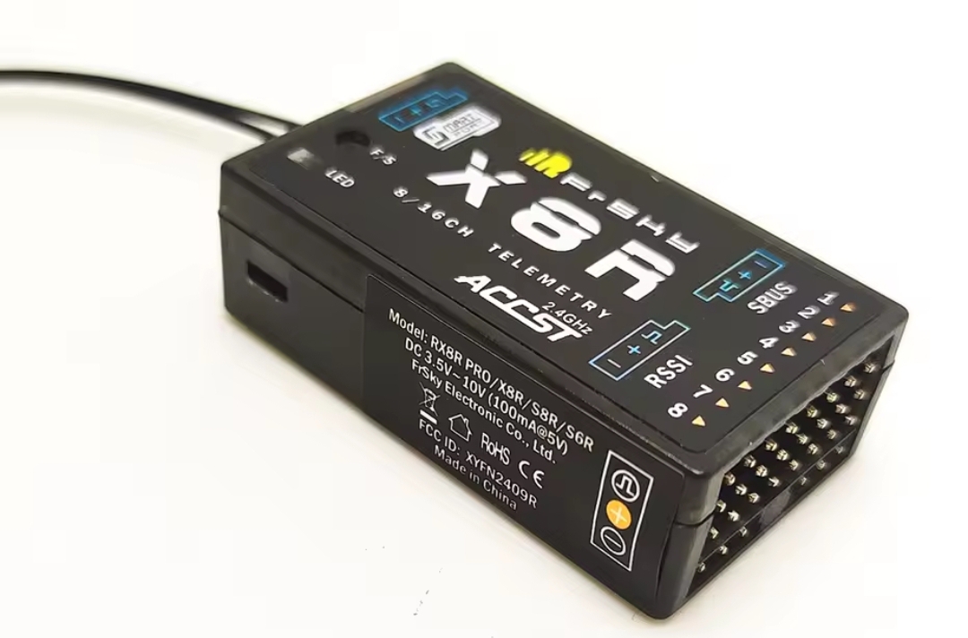

oInstrukcja wydrukowałem ale nie przeczytałem jeszcze całej :oops:
Ten się nada

PostNapisane: czwartek, 29 stycznia 2026, 21:32
Tak, będzie działać. Jeśli chcesz to sprawdzić dla innych to wchodzisz na stronę producenta, w opis:
https://www.frsky-rc.com/product/x8r/
I tu ostatnie zdanie: "The X8 protocol is also backward compatible! In D8 mode it works with the DHT, DJT, DFT and DHT-U transmitter modules."
Dodatkowo seria V8:
V8R4,V8R7-HV,V8R7SP,V8FR-HV,VD5M
Seria TW:
D4FR,D6FR,D8R-II,D8RSP

Posty: 317
Sprzętowo - nada się, ale musi być kompatybilny firmware, więc istnieje ryzyko że będziesz musiał wgrać inny wsad, sprawdź czy sobie z tym poradzisz - ale pamiętaj - w razie czego jesteśmy :-)

Mam każdy firmware który powstał więc jakby co to wyślę na dyskietce.
A zdanie o zgodności wersji oprogramowania jest prawie dla każdego odbiornika prawdziwe od czasu wprowadzenia ograniczeń w mocy ue/swiat
