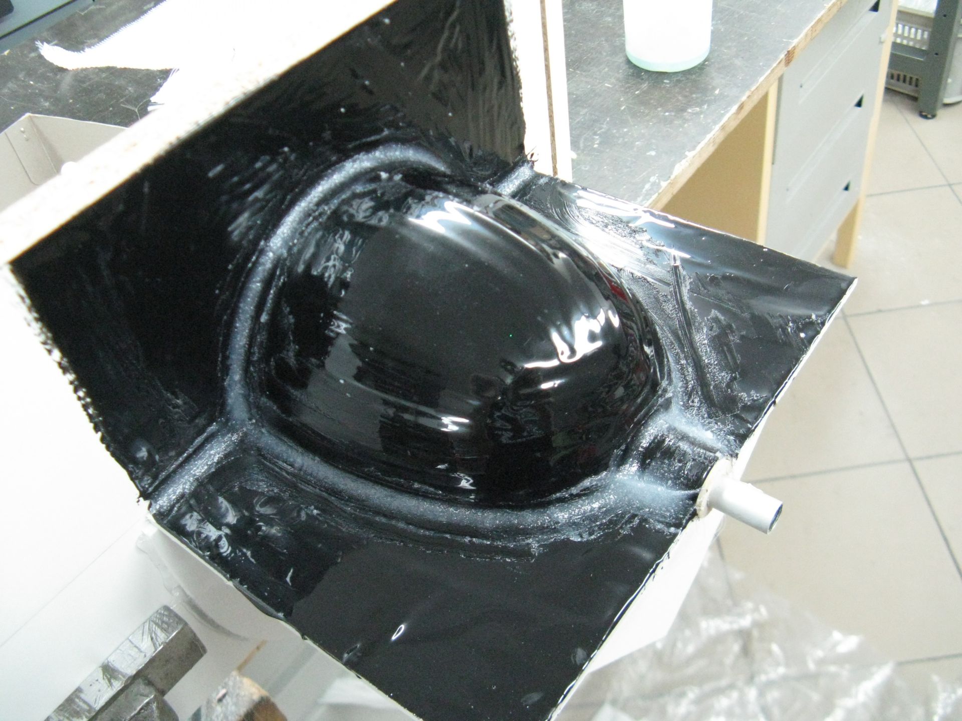

PostNapisane: poniedziałek, 30 października 2023, 19:11
Zakładanie połówki formy na kołpak. Powierzchnia kopyta obrobiona i założenie żelkotu i po dwie warstw tkaniny 163g i 390g.
i80 10.jpg [ 584.02 KiB | Przeglądane 30202 razy ]
i80 13.jpg [ 200.03 KiB | Przeglądane 30202 razy ]
i80 14.jpg [ 260.08 KiB | Przeglądane 30202 razy ]
i80 15.jpg [ 335.89 KiB | Przeglądane 30202 razy ]
i80 16.jpg [ 384.69 KiB | Przeglądane 30202 razy ]

 Tytuł: Re: IAR-80A skala 1:4,37
PostNapisane: poniedziałek, 11 marca 2024, 20:02
Założyłem laminatową formę na przednią część osłony silnika.
Jutro postaram się odformować.
i80 96.jpg [ 285.81 KiB | Przeglądane 20280 razy ]
i80 97.jpg [ 305.3 KiB | Przeglądane 20280 razy ]
i80 98.jpg [ 365.37 KiB | Przeglądane 20280 razy ]
