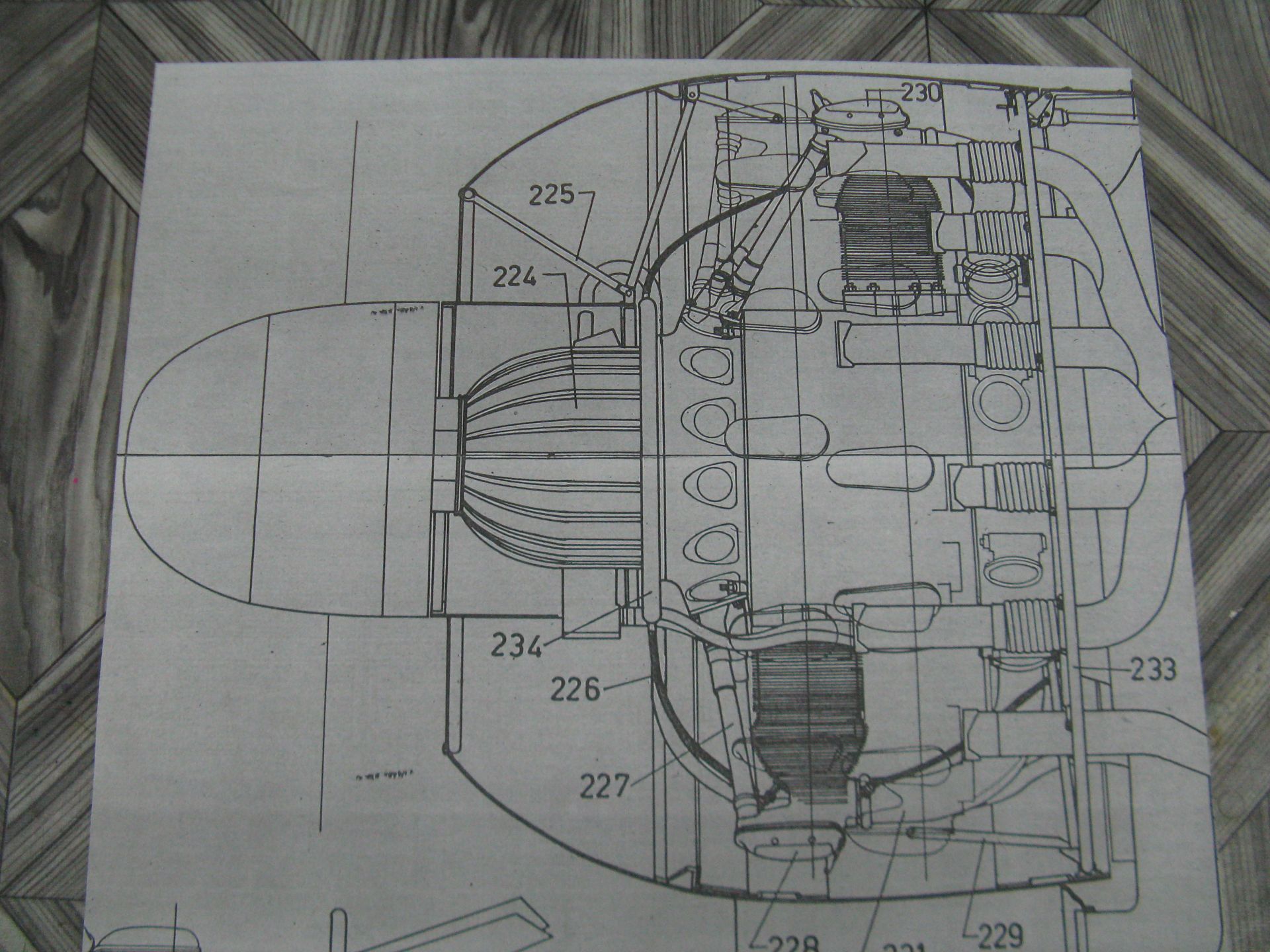

Plany powiększone do odpowiedniego rozmiaru.
Przy skali 1:4,37 wymiary modelu:
rozpiętość - 2400mm
długość - 2050mm
Do napędu mam zamiar użyć silnika Emax GT 5345 kV220 i zasilanie 12S (2x6)
Ciężar tego napędu:
silnik - 850g
reg. ESC Foxy 130A -221g
pakiet 6S -680g

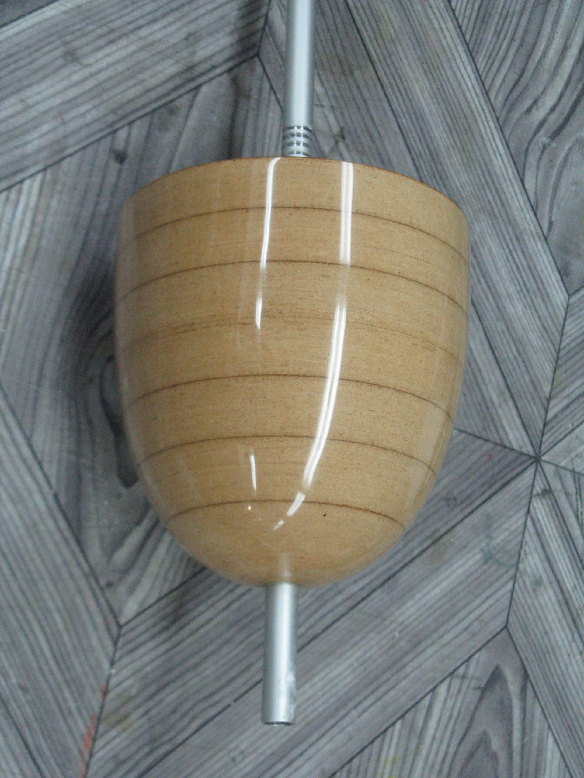

PostNapisane: środa, 25 października 2023, 11:04
Wraz z wiekiem małe modele jakoś dziwnie po starcie...znikają :lol:
Wstępne prace nad kopytem kołpaka śmigła.
i80 9.jpg [ 381.76 KiB | Przeglądane 30488 razy ]
i80 6.jpg [ 612.96 KiB | Przeglądane 30488 razy ]
i80 7.jpg [ 301.69 KiB | Przeglądane 30488 razy ]
i80 8.jpg [ 329.7 KiB | Przeglądane 30488 razy ]

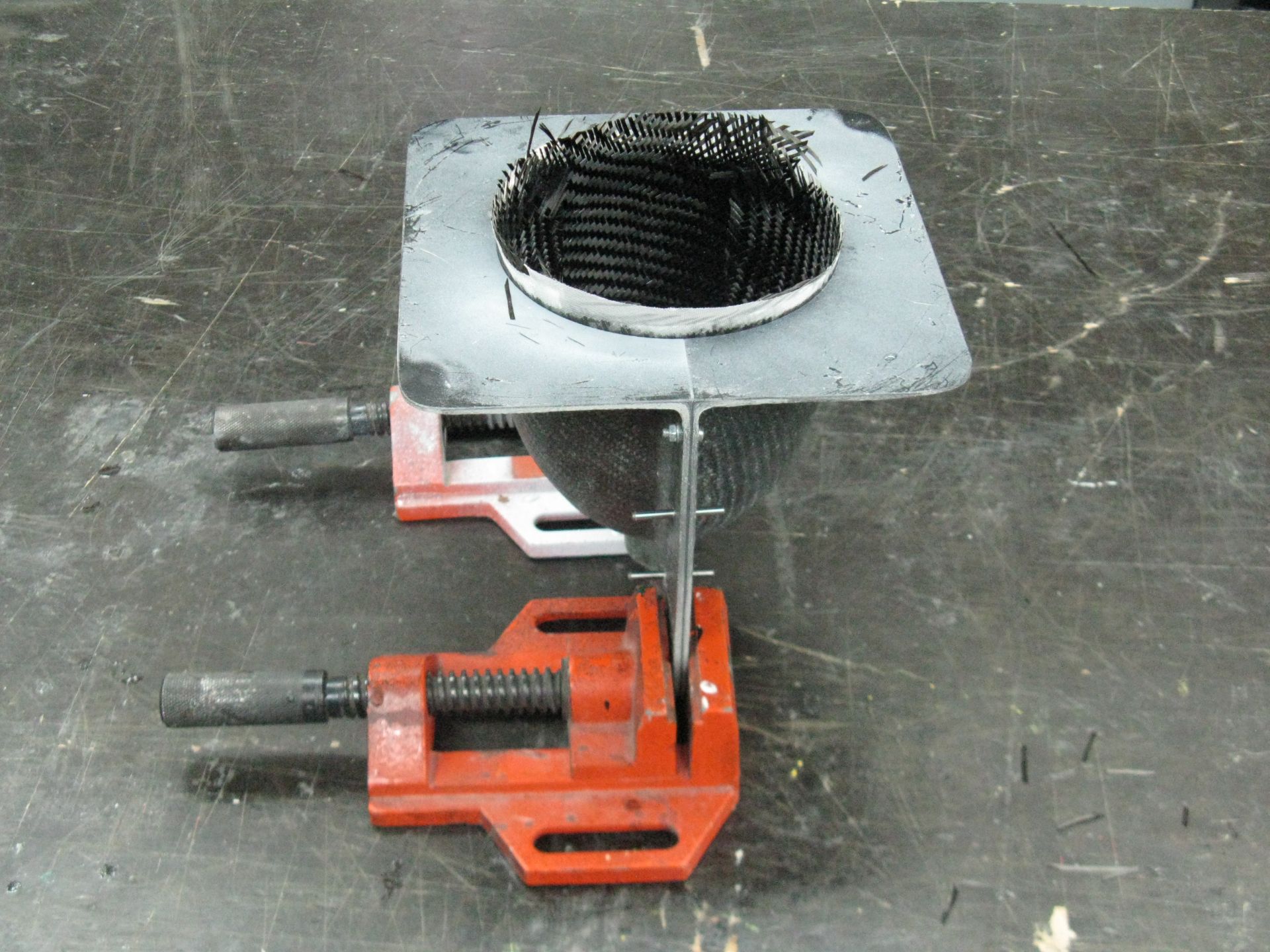

Zakładanie połówki formy na kołpak. Powierzchnia kopyta obrobiona i założenie żelkotu i po dwie warstw tkaniny 163g i 390g.

Druga połówka formy gotowa.

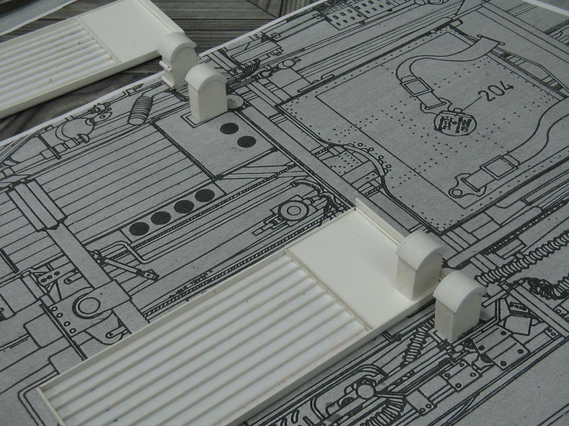

Kolejne drobiazgi wyposażenia kabiny: podłoga, dźwignie klap i podwozia oraz ręczna pompa oleju.

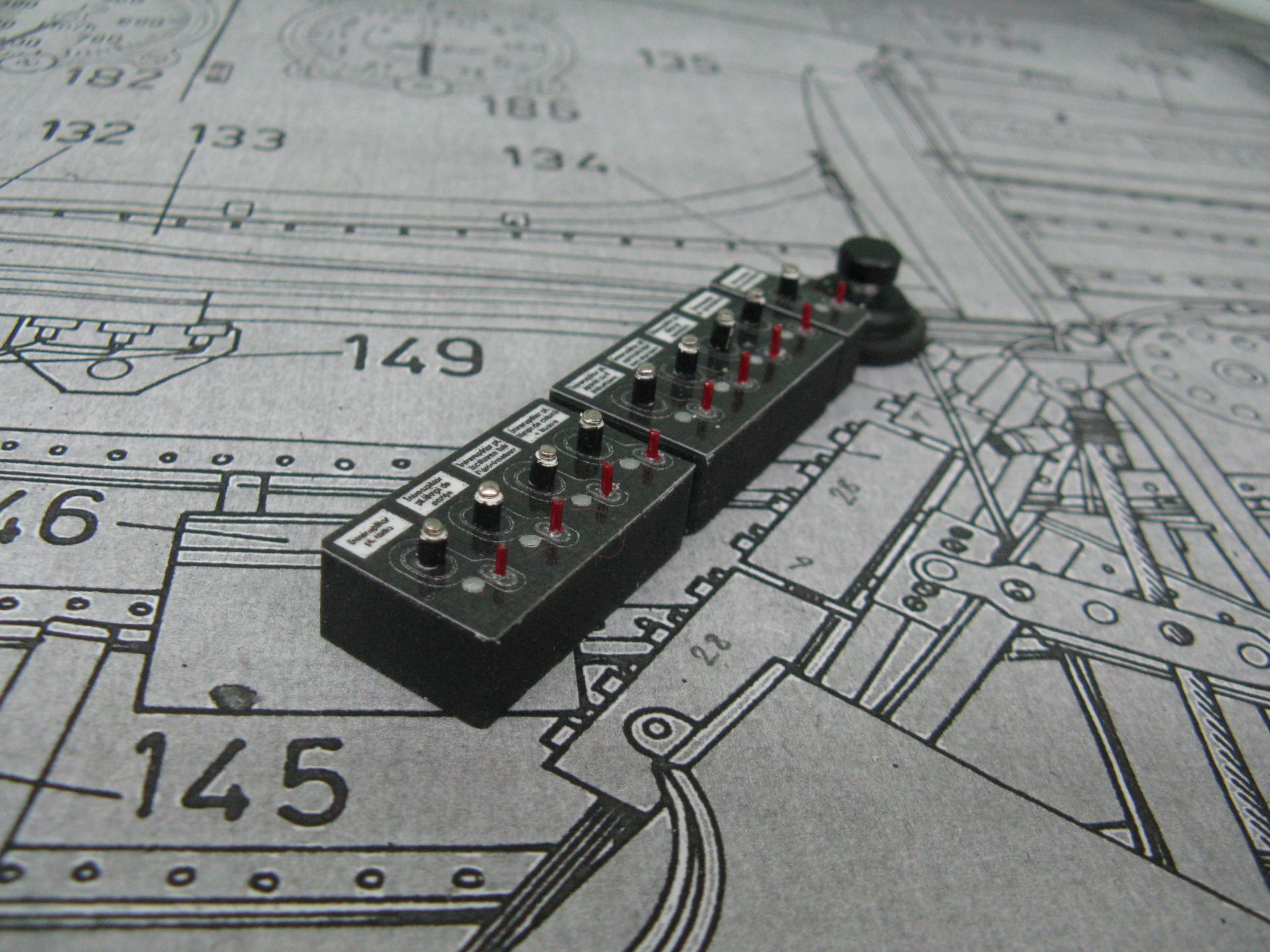

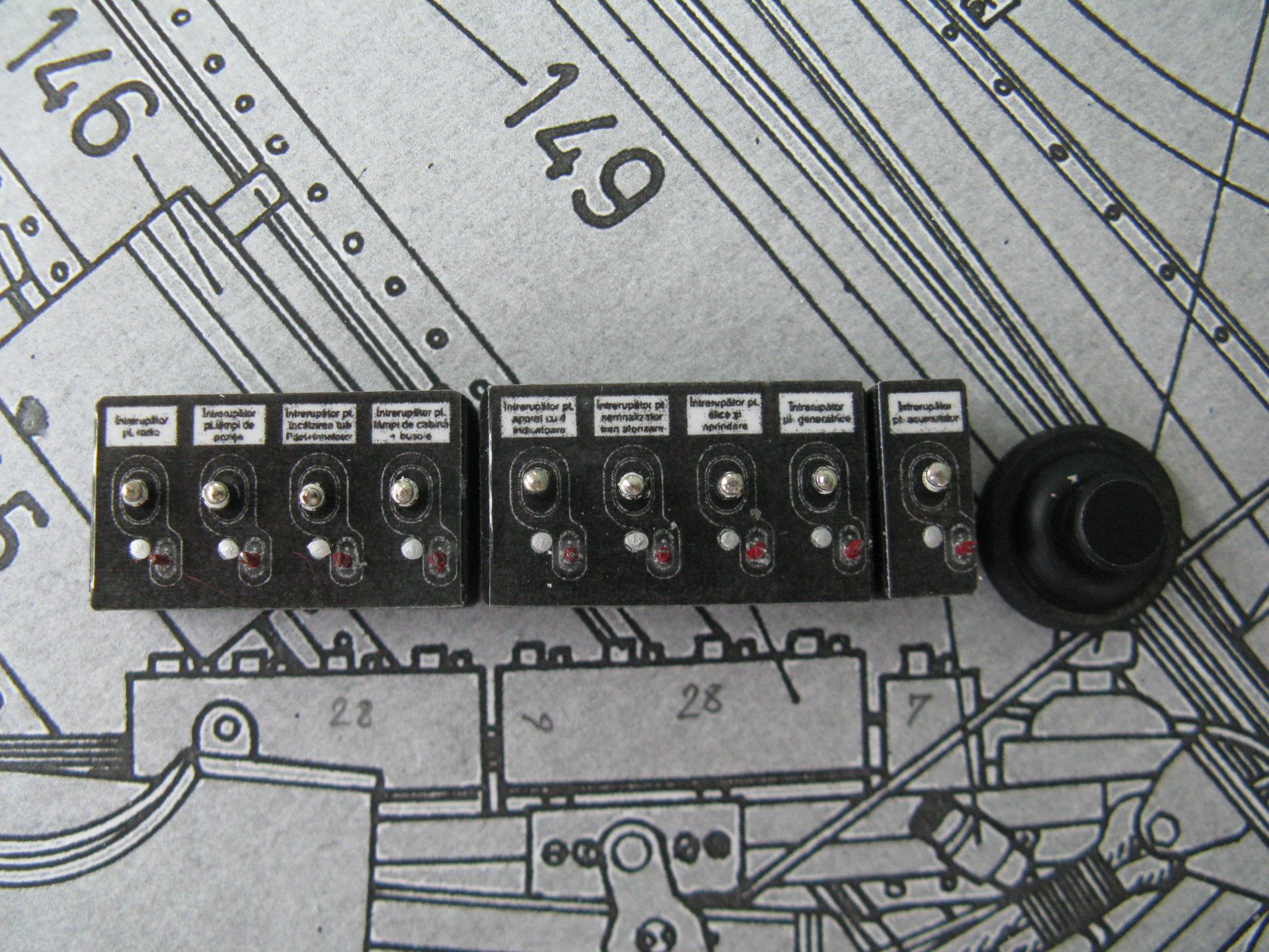

Instalacja elektryczna czyli przełączniki i główny wyłącznik prądu

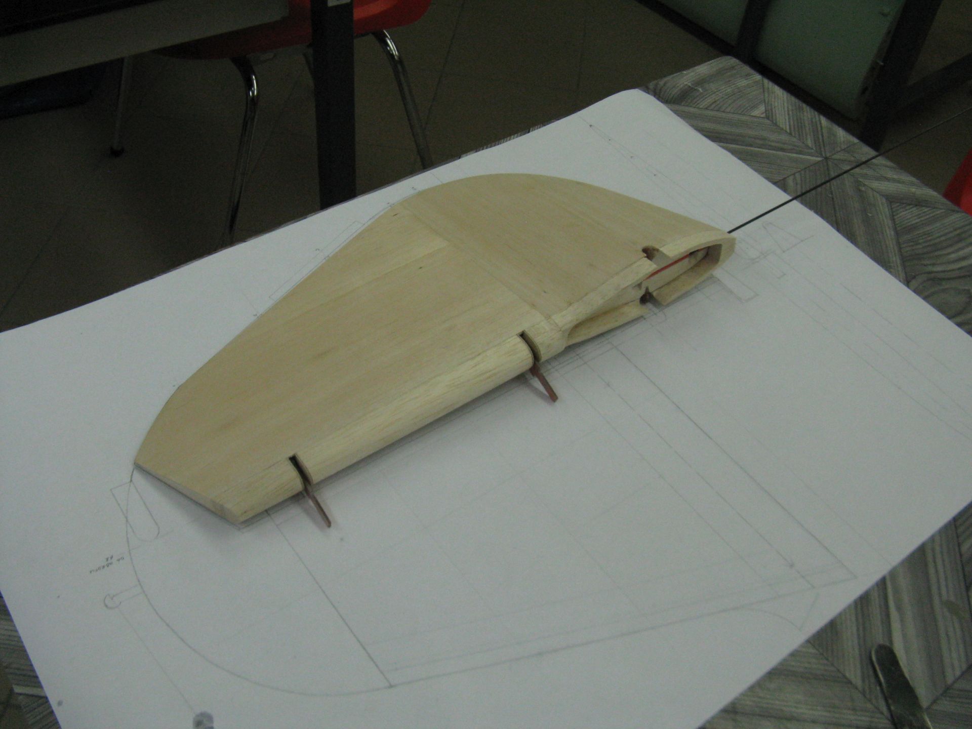

 Tytuł: Re: IAR-80A skala 1:4,37
PostNapisane: czwartek, 21 grudnia 2023, 13:40
Oklejanie steru kierunku.
i80 65.jpg [ 251.34 KiB | Przeglądane 26127 razy ]
i80 66.jpg [ 223.08 KiB | Przeglądane 26127 razy ]
i80 67.jpg [ 227.76 KiB | Przeglądane 26127 razy ]
i80 68.jpg [ 203.16 KiB | Przeglądane 26127 razy ]
i80 71.jpg [ 218.43 KiB | Przeglądane 26127 razy ]
i80 69.jpg [ 237.79 KiB | Przeglądane 26127 razy ]

Tablica przyrządów.

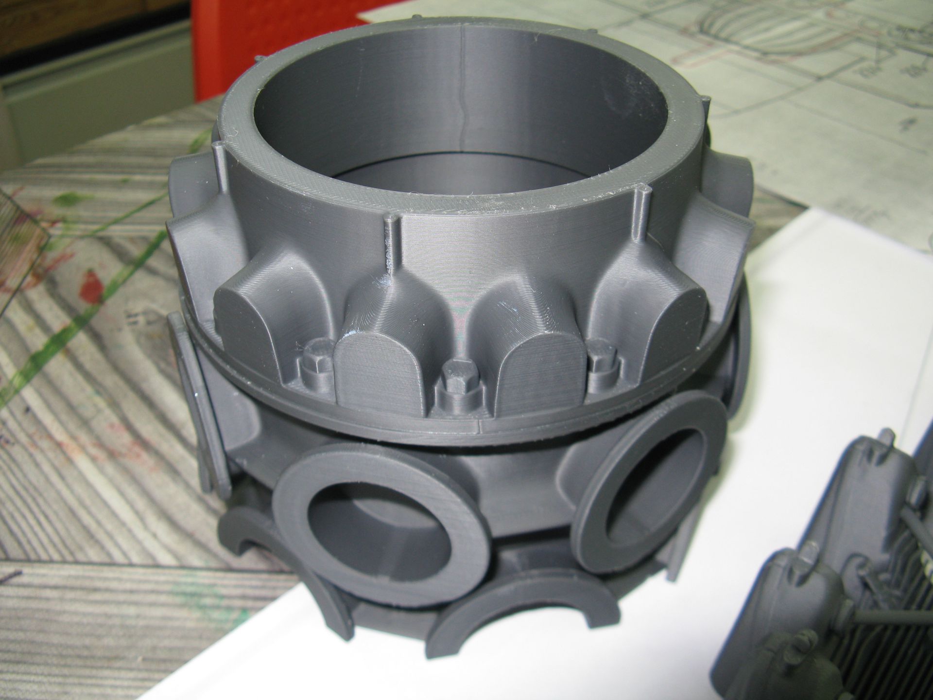

Wydrukowane części do silnika IAR-a 80

Podwójna gwiazda

Założyłem laminatową formę na przednią część osłony silnika.
Jutro postaram się odformować.

Forma gotowa.

Laminowanie maski i gotowy wyrób.
