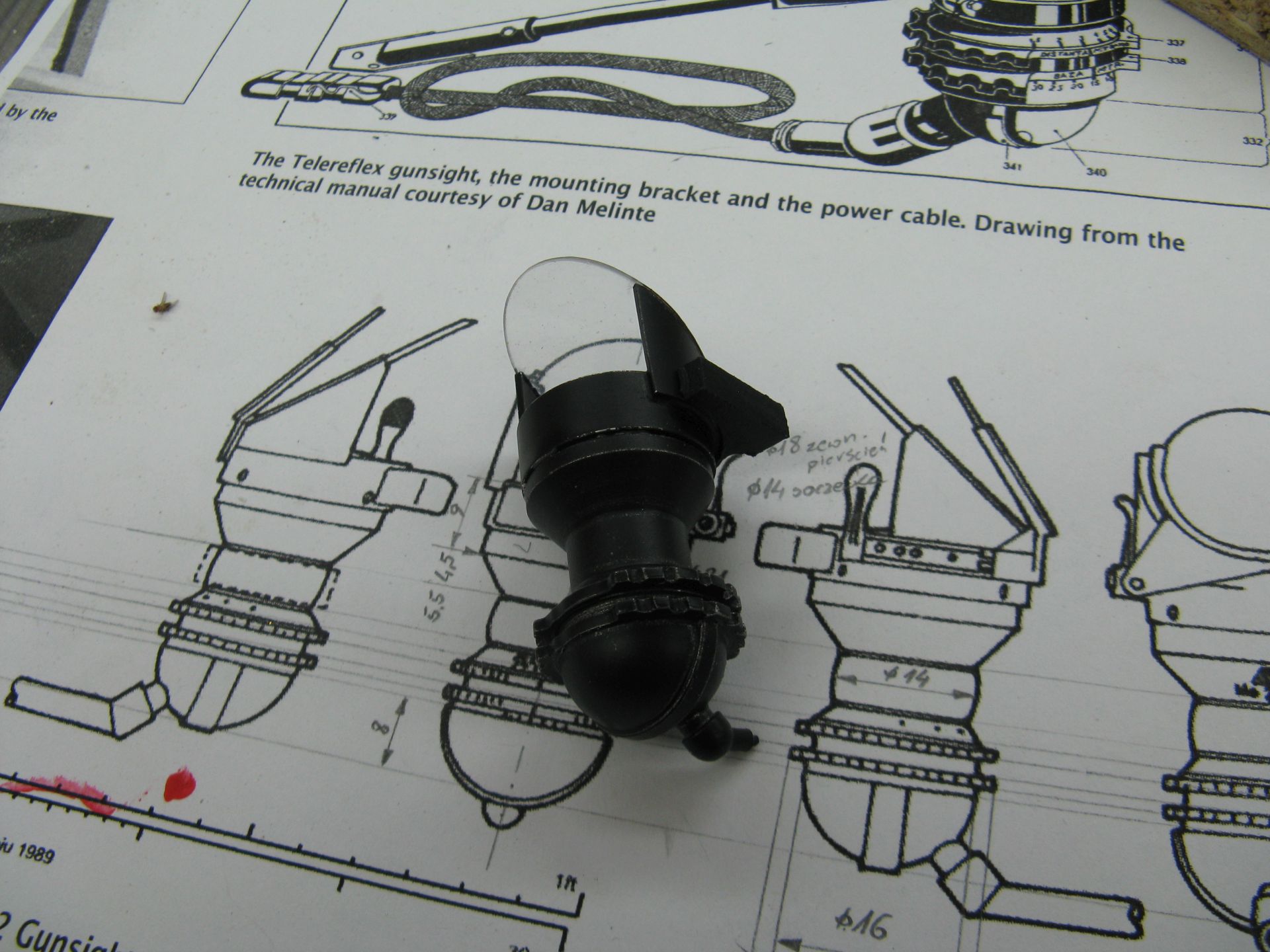

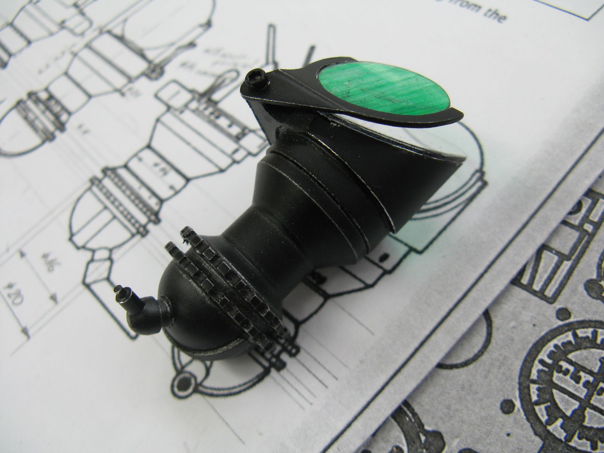

PostNapisane: poniedziałek, 9 października 2023, 13:57

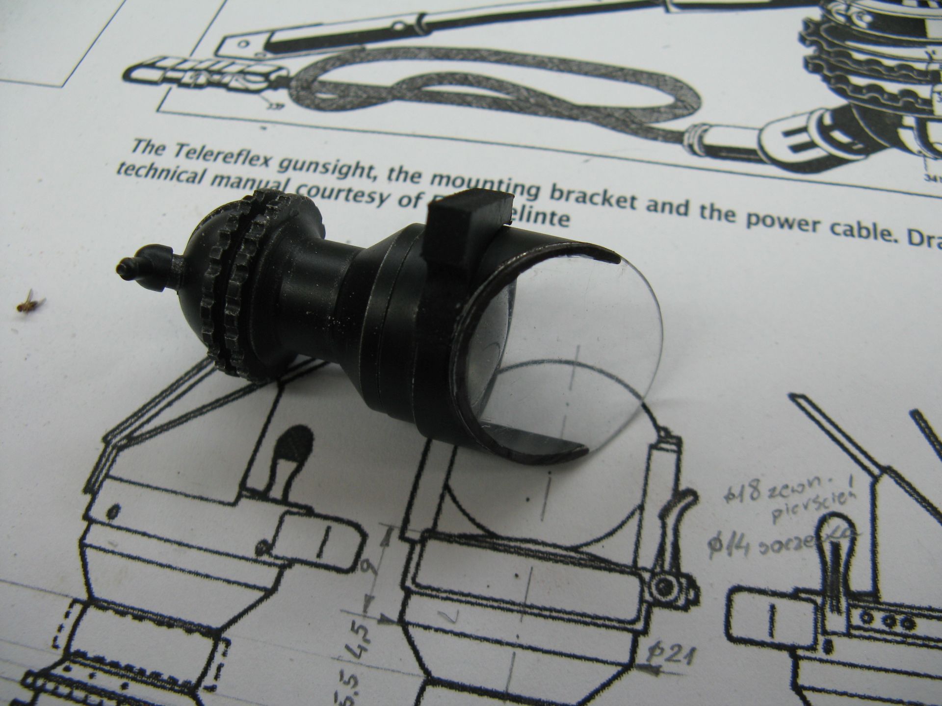

Początek nowego modelu. Celownik odblaskowy GM2.
c1.jpg [ 348.26 KiB | Przeglądane 31365 razy ]
c2.jpg [ 228.6 KiB | Przeglądane 31365 razy ]
c3.jpg [ 191.38 KiB | Przeglądane 31365 razy ]
c4.jpg [ 165.37 KiB | Przeglądane 31365 razy ]
c5.jpg [ 264.8 KiB | Przeglądane 31365 razy ]

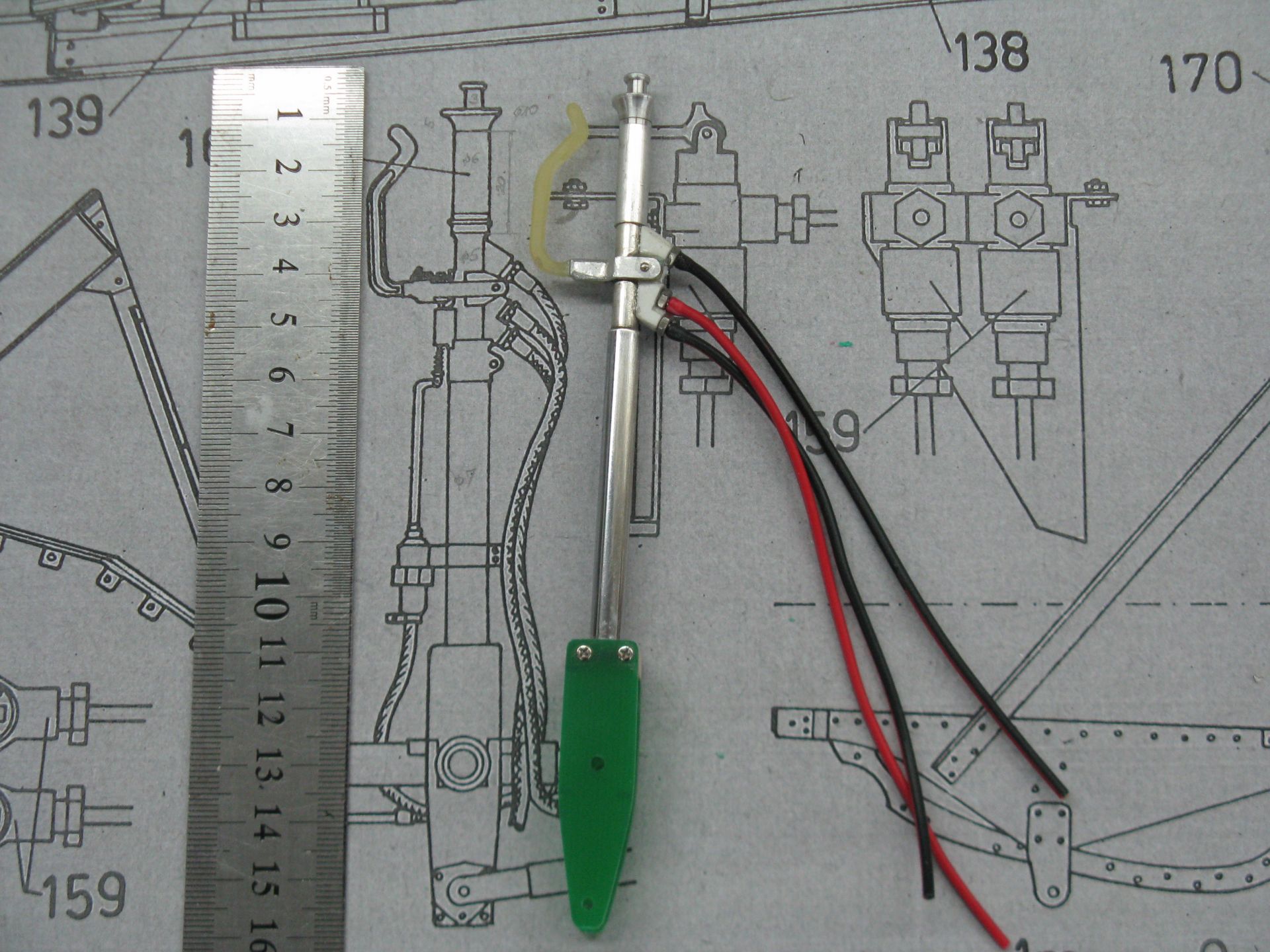

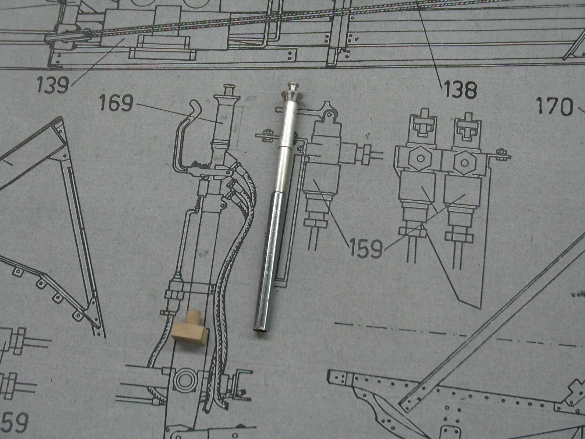

PostNapisane: czwartek, 12 października 2023, 13:55
Drążek sterowy
d1.jpg [ 365.26 KiB | Przeglądane 31173 razy ]
d2.jpg [ 359.72 KiB | Przeglądane 31173 razy ]

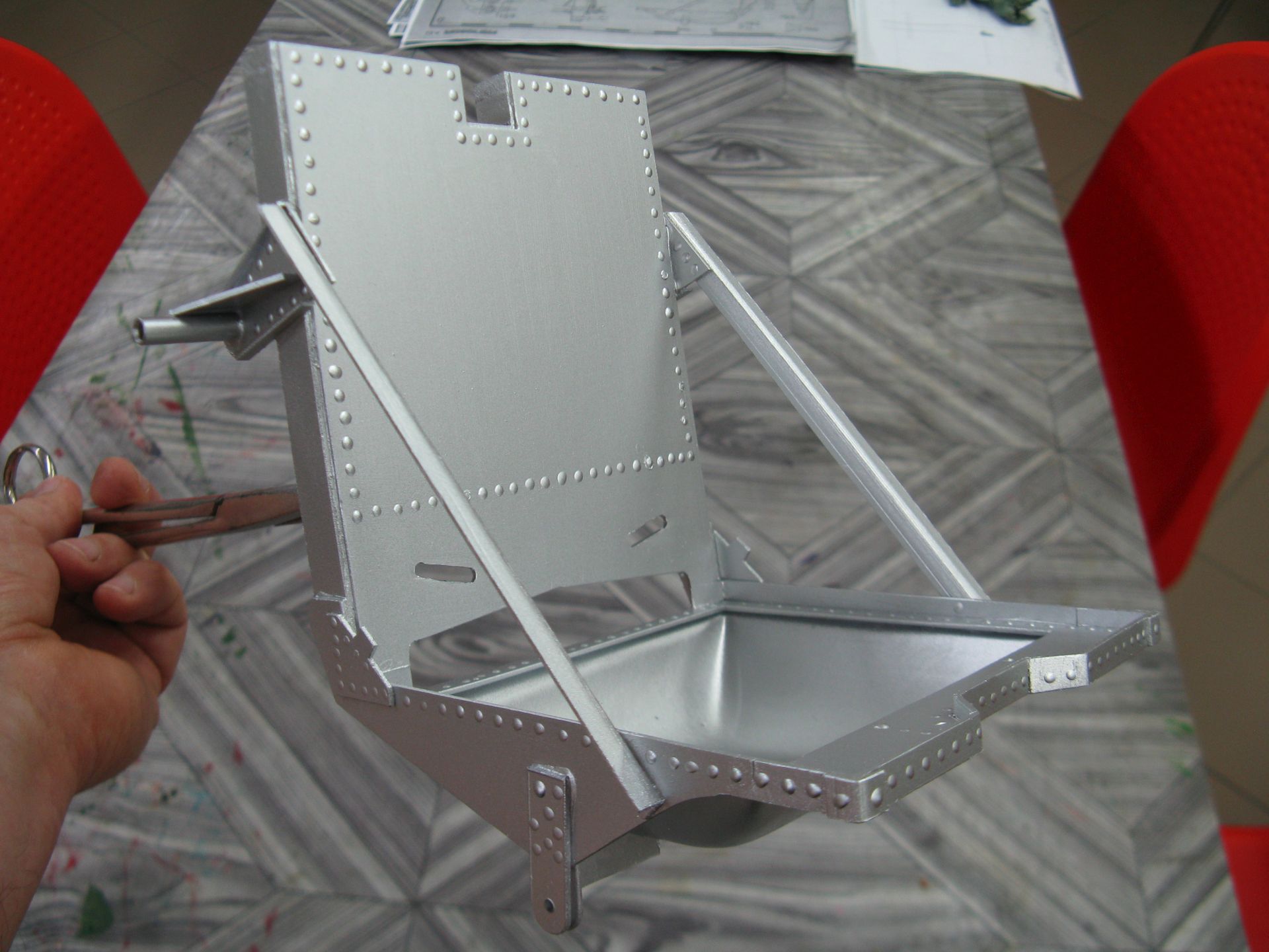

Fotel pilota.

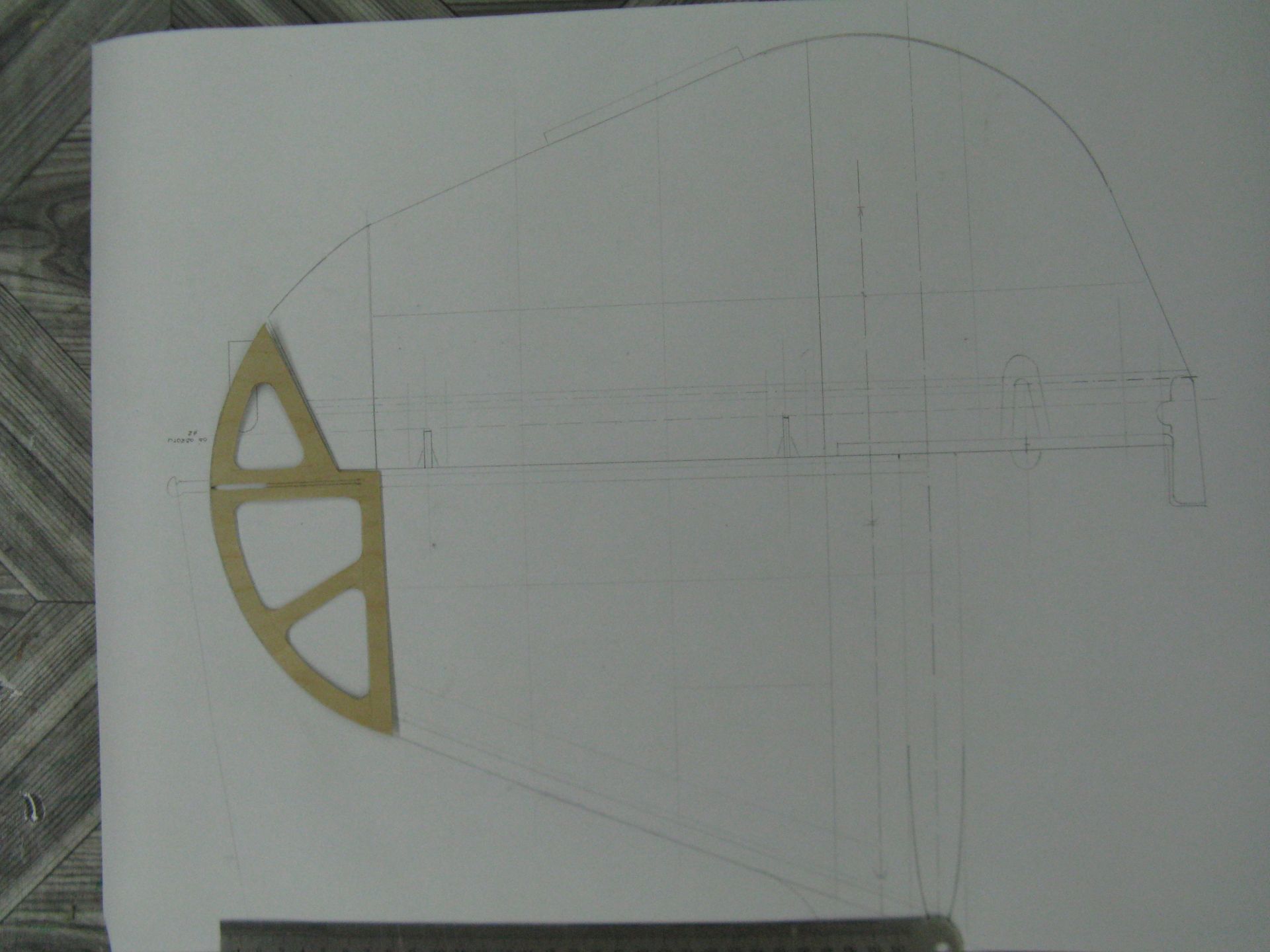

 Tytuł: Re: IAR-80A skala 1:4,37
PostNapisane: poniedziałek, 23 października 2023, 08:23

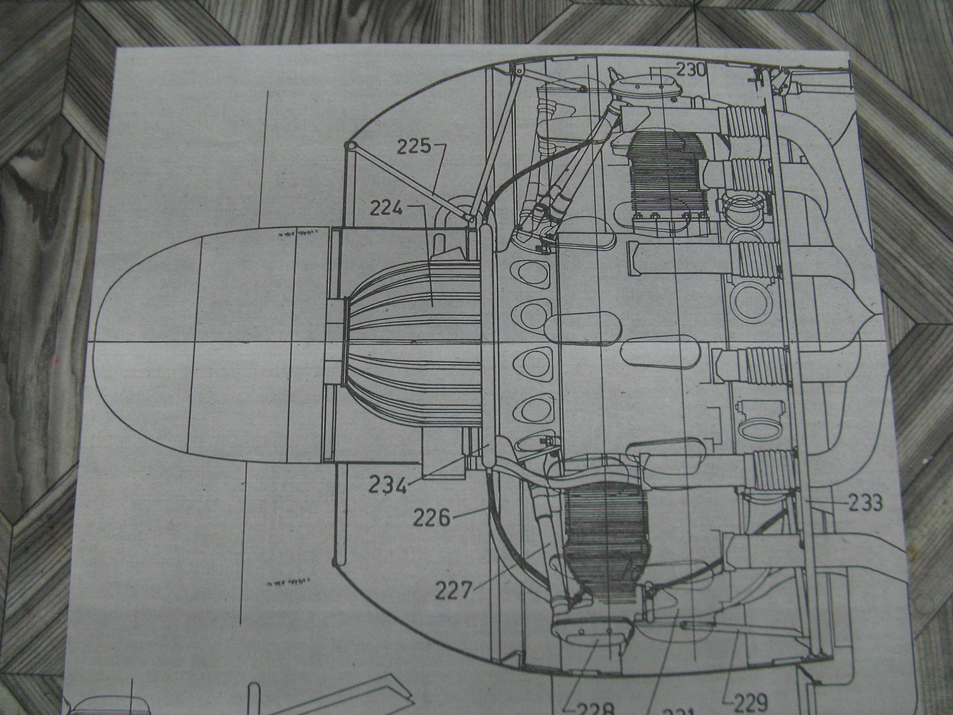

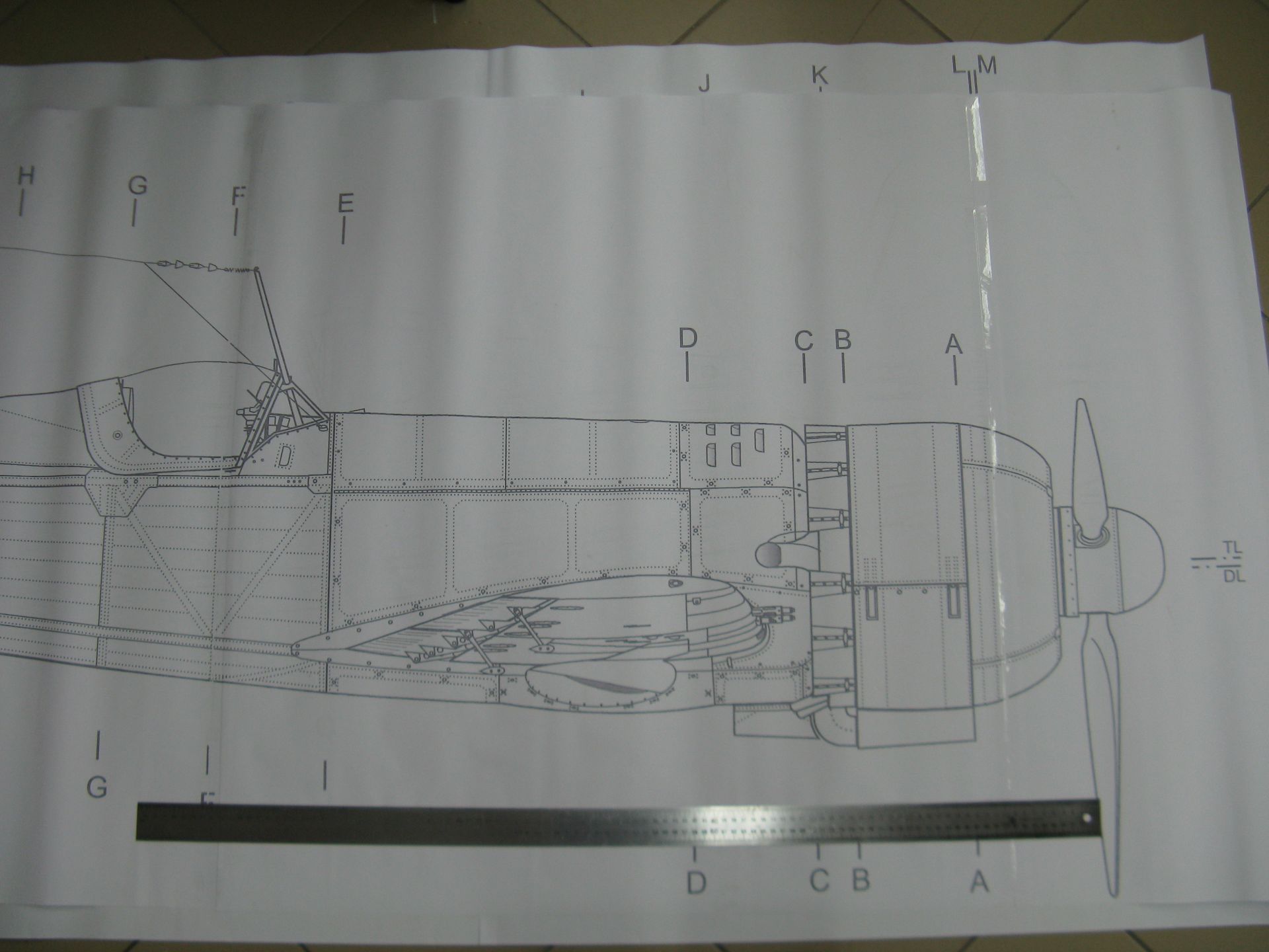

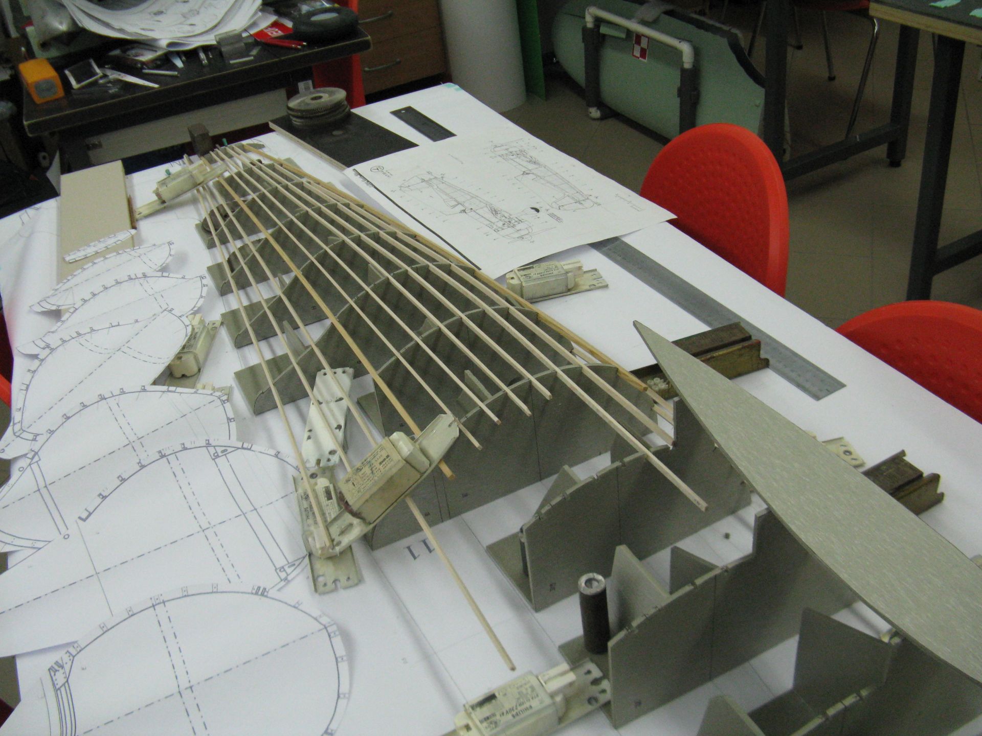

Plany powiększone do odpowiedniego rozmiaru.
Przy skali 1:4,37 wymiary modelu:
rozpiętość - 2400mm
długość - 2050mm
Do napędu mam zamiar użyć silnika Emax GT 5345 kV220 i zasilanie 12S (2x6)
Ciężar tego napędu:
silnik - 850g
reg. ESC Foxy 130A -221g
pakiet 6S -680g
i80 1.jpg [ 191.18 KiB | Przeglądane 30585 razy ]
i80 2.jpg [ 209.45 KiB | Przeglądane 30585 razy ]
i80 3.jpg [ 211.21 KiB | Przeglądane 30585 razy ]
i80 4.jpg [ 369.74 KiB | Przeglądane 30585 razy ]
i80 5.jpg [ 430.44 KiB | Przeglądane 30585 razy ]

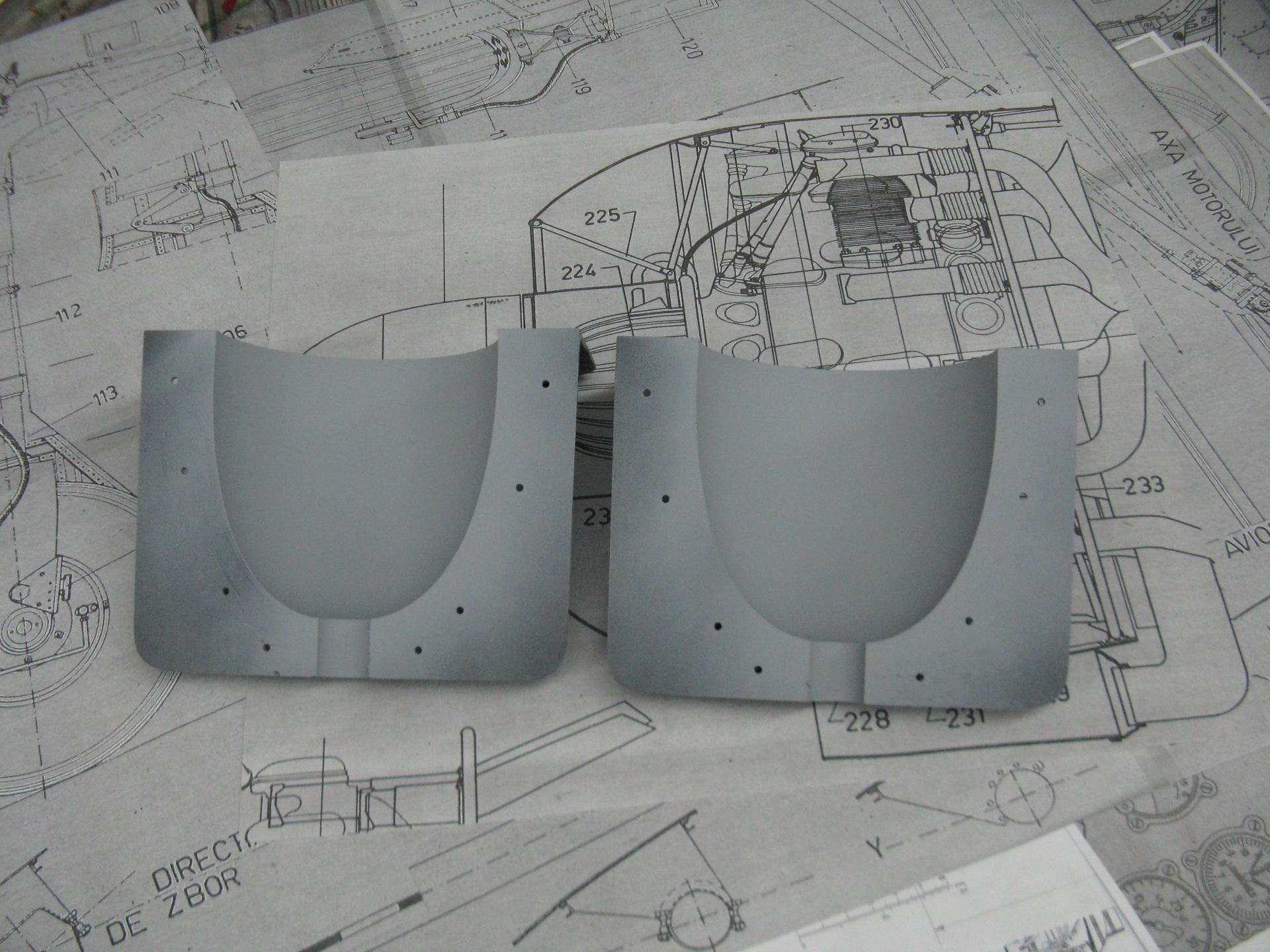

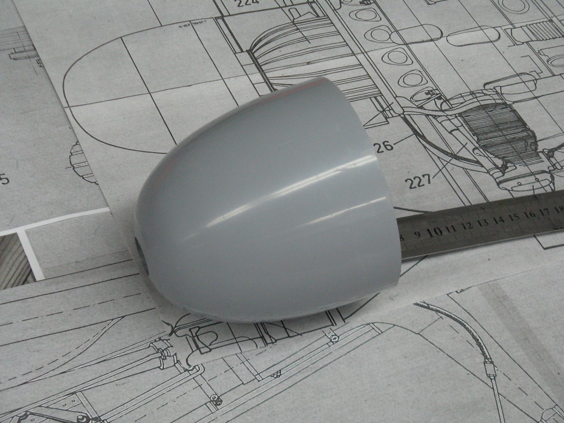

Wstępne prace nad kopytem kołpaka śmigła.

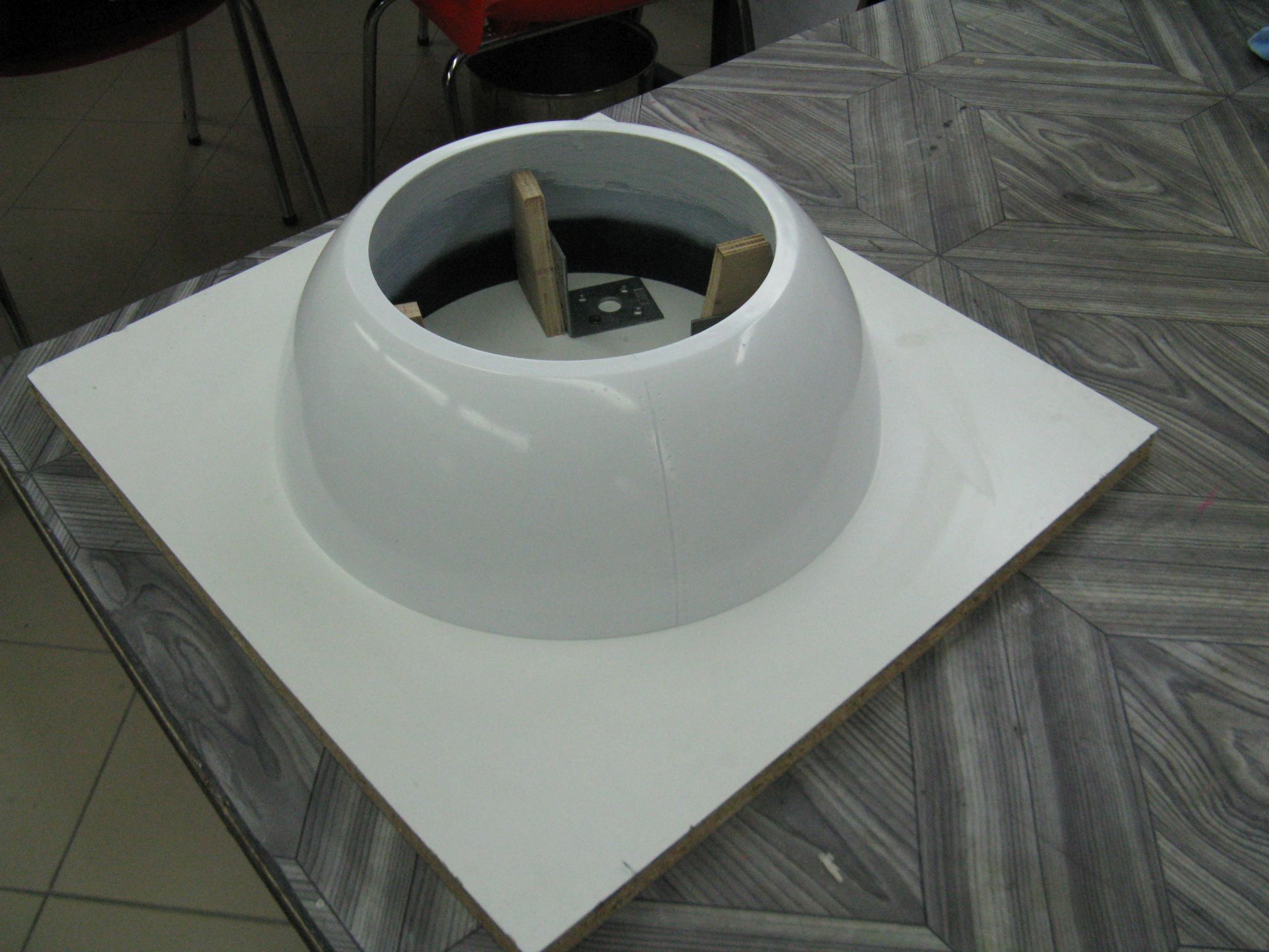

PostNapisane: poniedziałek, 30 października 2023, 19:11

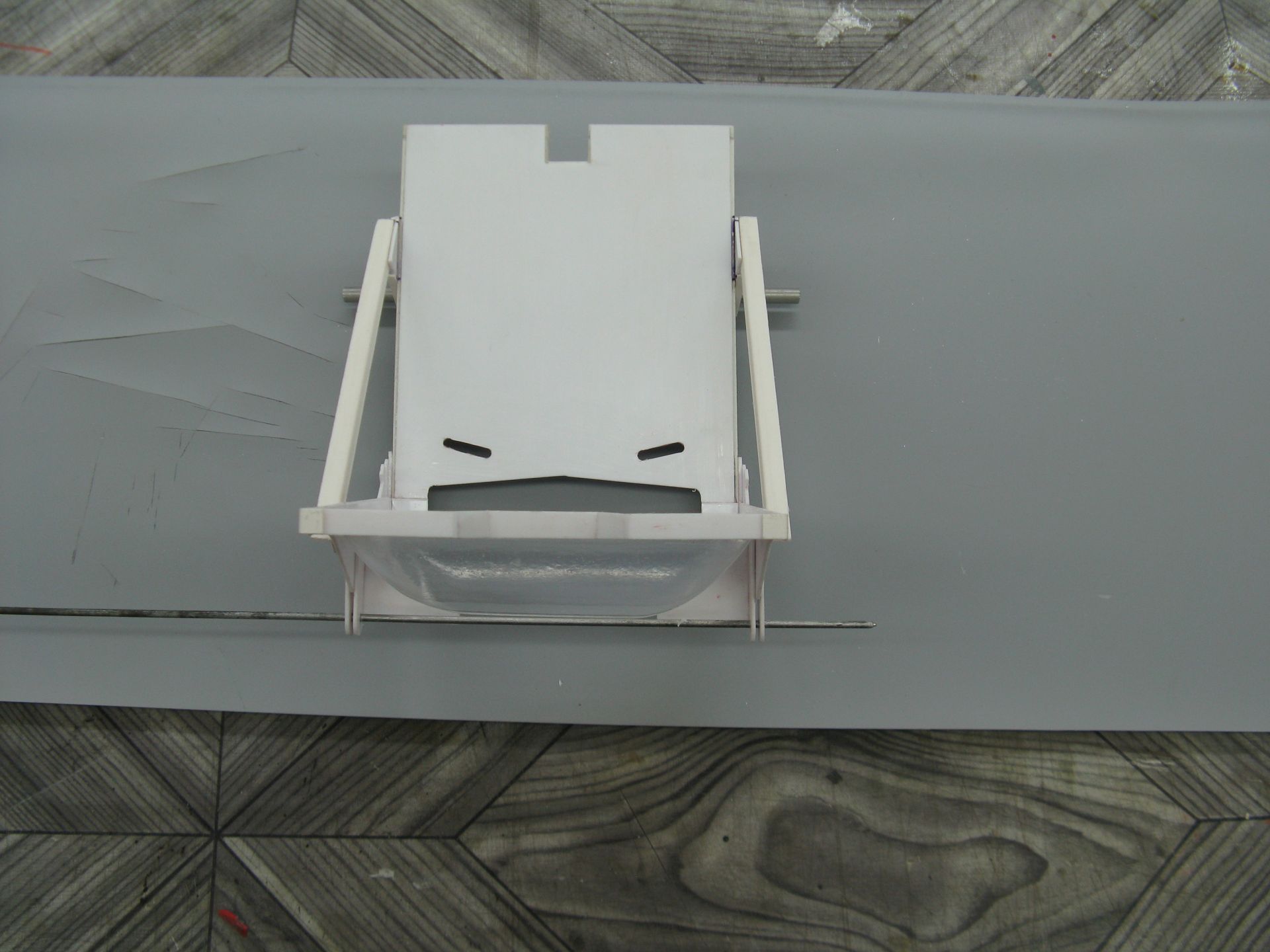

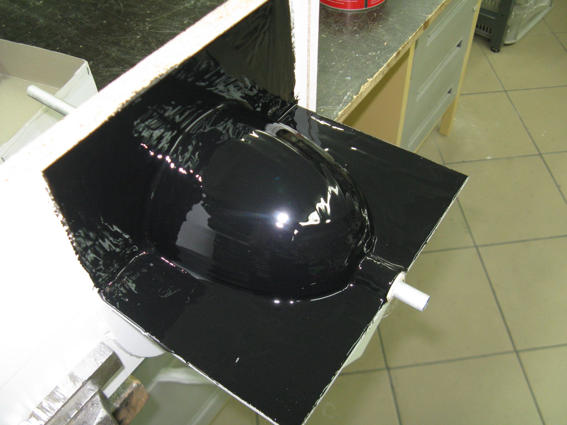

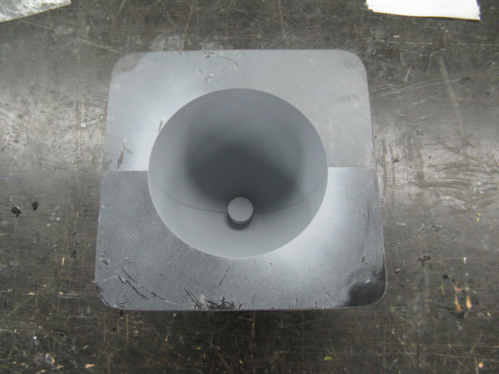

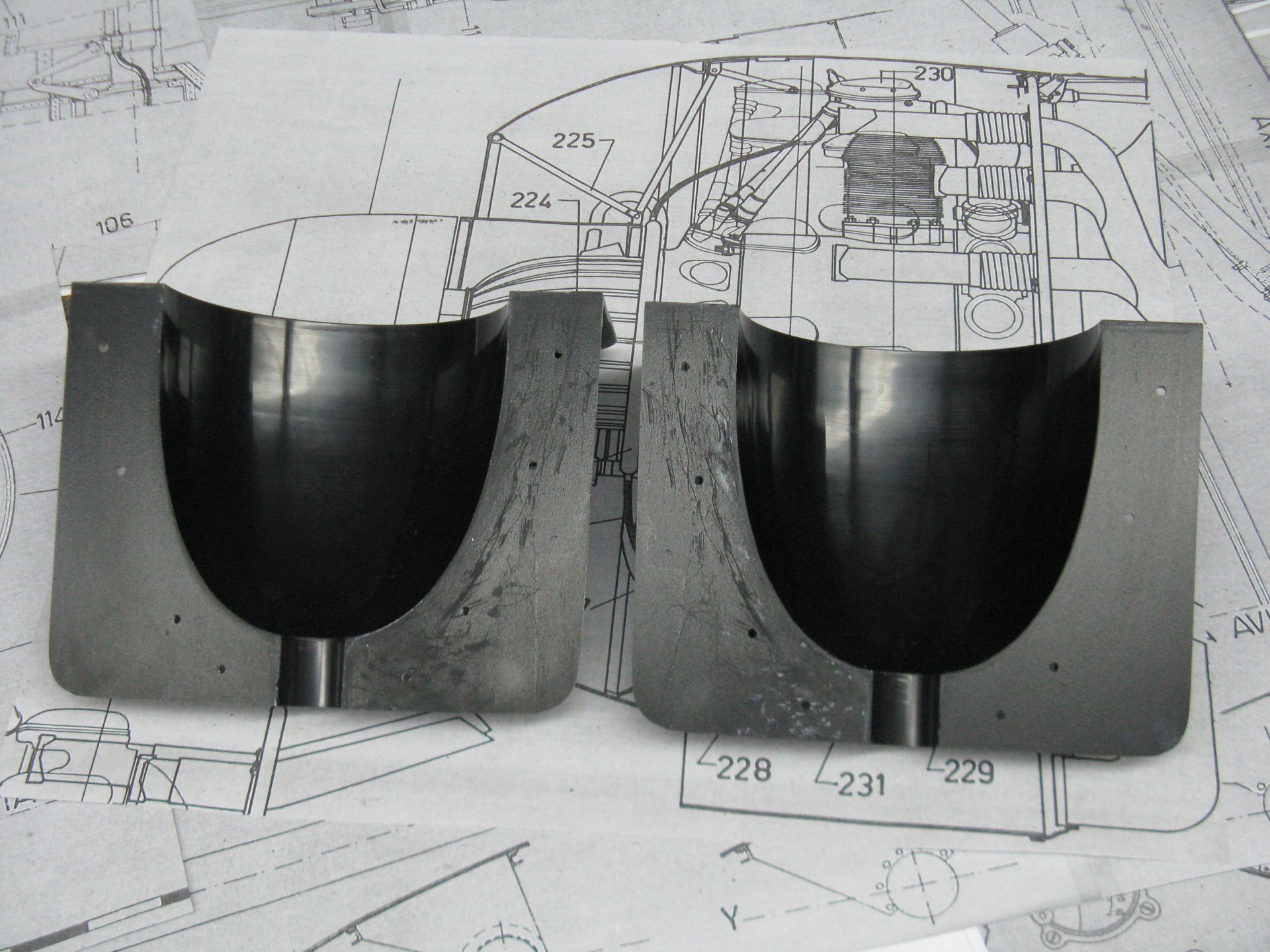

Zakładanie połówki formy na kołpak. Powierzchnia kopyta obrobiona i założenie żelkotu i po dwie warstw tkaniny 163g i 390g.
i80 10.jpg [ 584.02 KiB | Przeglądane 30108 razy ]
i80 13.jpg [ 200.03 KiB | Przeglądane 30108 razy ]
i80 14.jpg [ 260.08 KiB | Przeglądane 30108 razy ]
i80 15.jpg [ 335.89 KiB | Przeglądane 30108 razy ]
i80 16.jpg [ 384.69 KiB | Przeglądane 30108 razy ]
PostNapisane: wtorek, 31 października 2023, 19:07
Druga połówka formy gotowa.

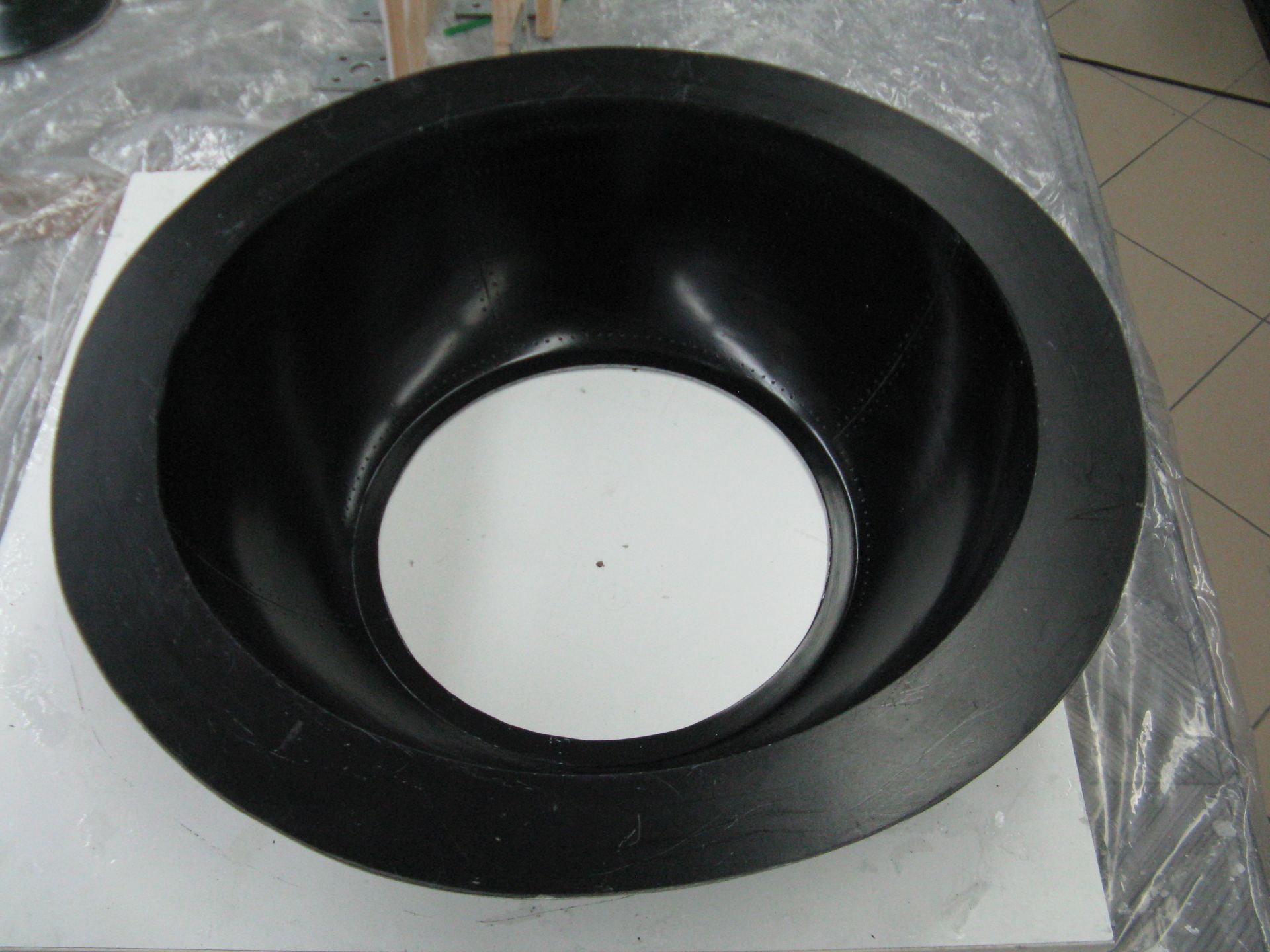

PostNapisane: czwartek, 2 listopada 2023, 09:24
odformowało się

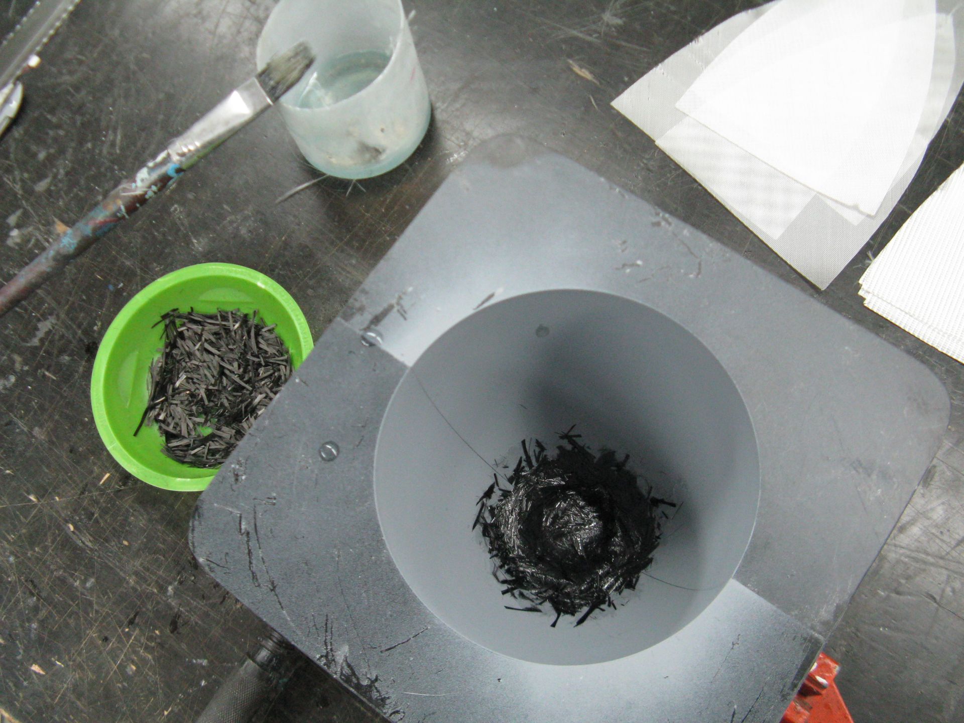

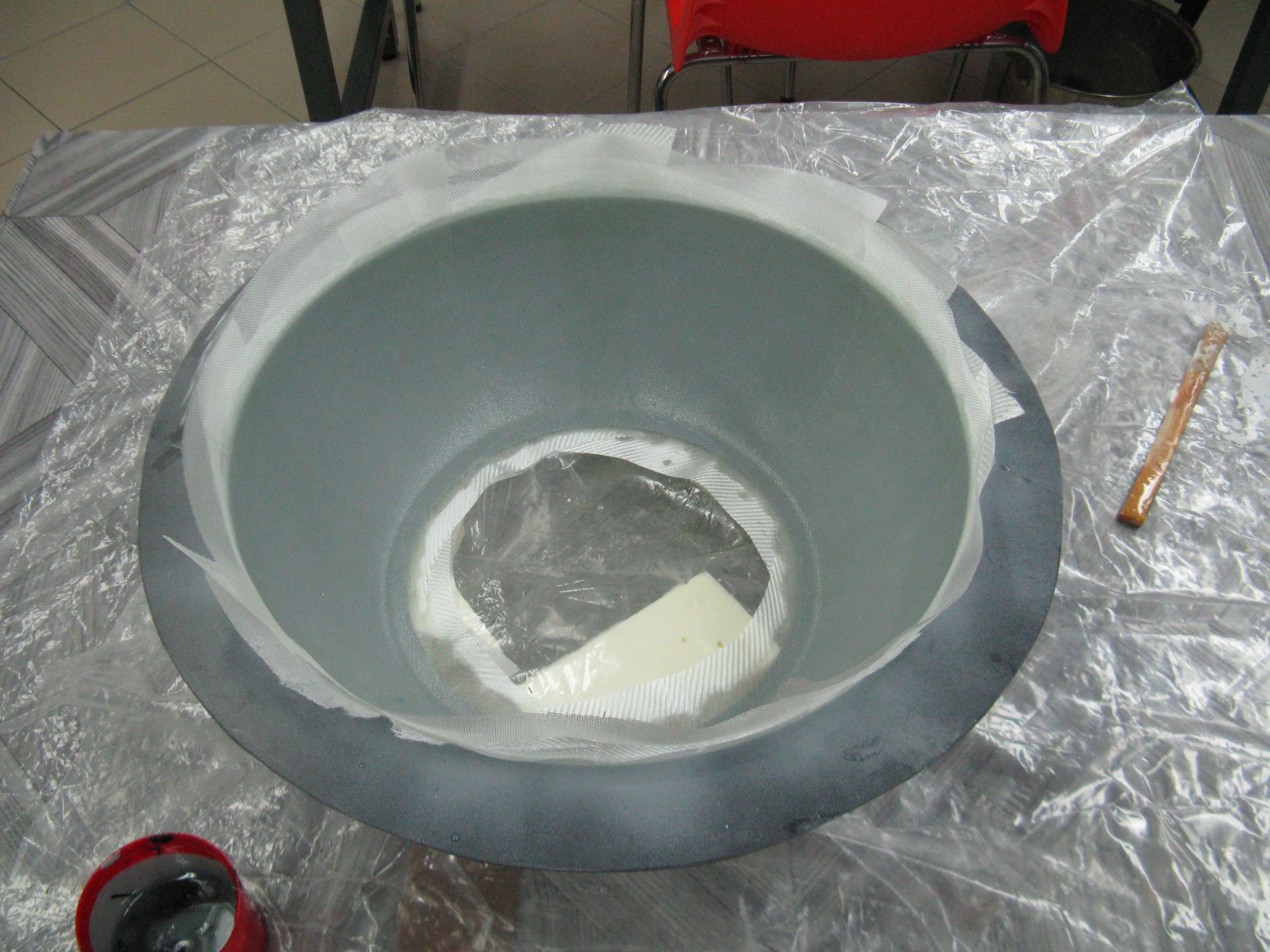

PostNapisane: piątek, 3 listopada 2023, 13:34
Założenie kołpaka w formie.
i80 20.jpg [ 362.28 KiB | Przeglądane 29765 razy ]
i80 21.jpg [ 341.83 KiB | Przeglądane 29765 razy ]
PostNapisane: sobota, 4 listopada 2023, 09:41
Odformowany kołpak: średnica - 112mm ciężar - 50g.

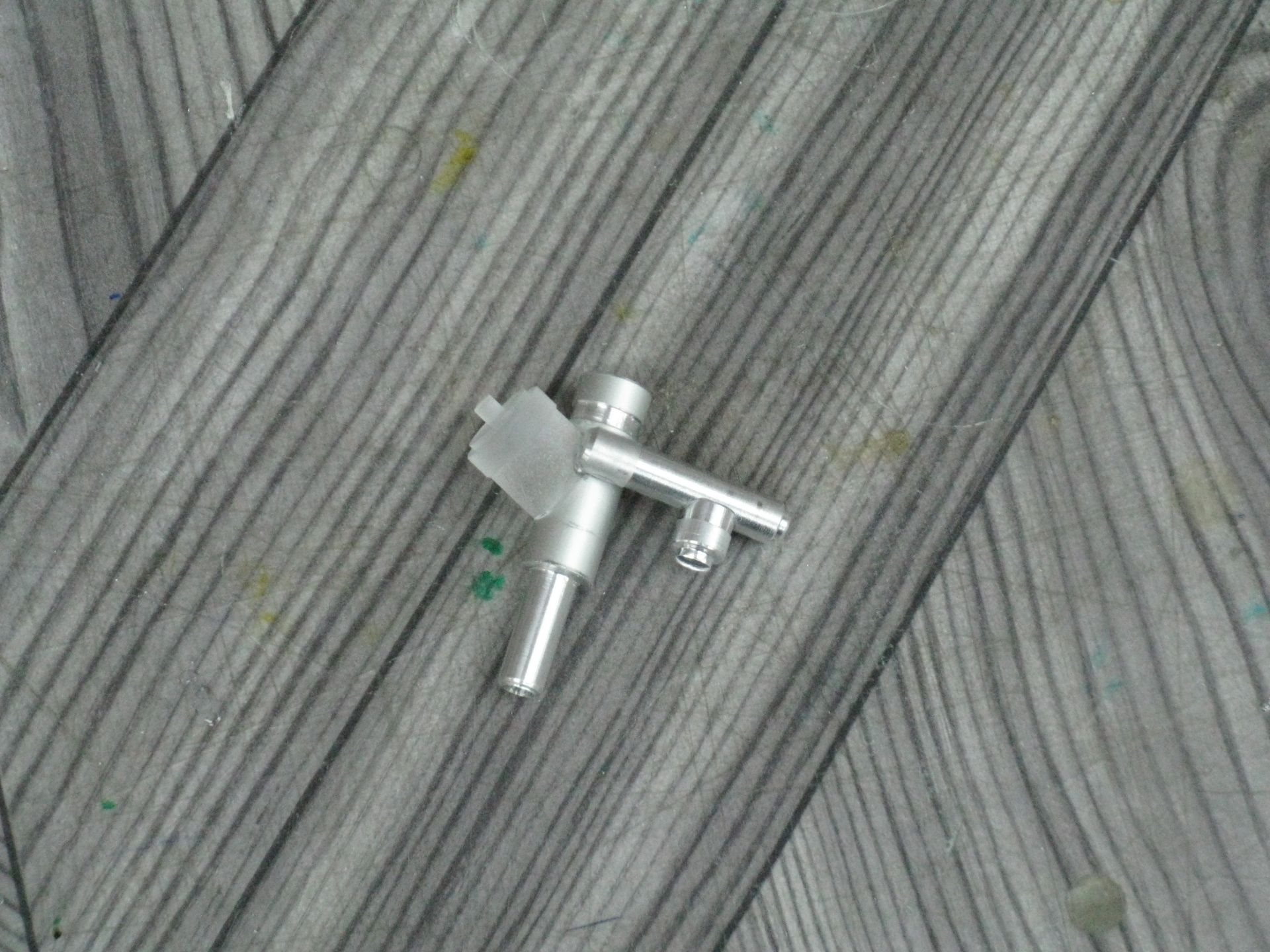

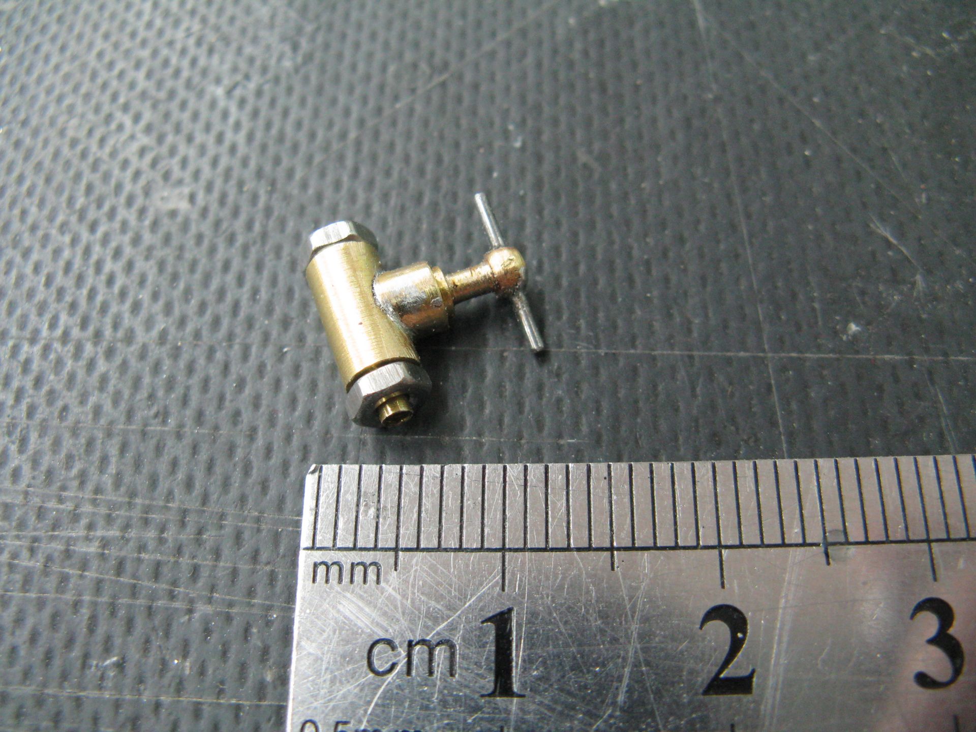

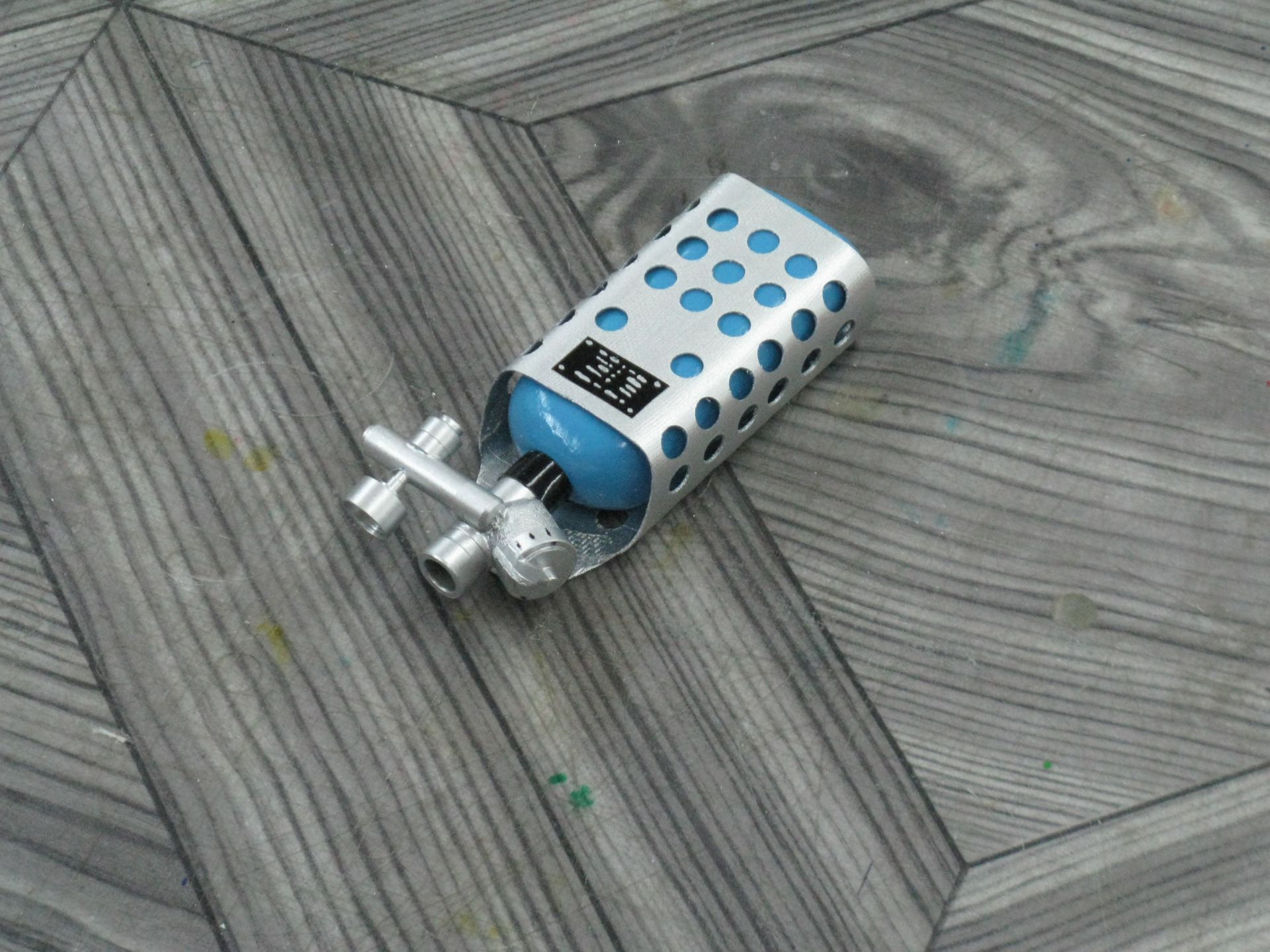

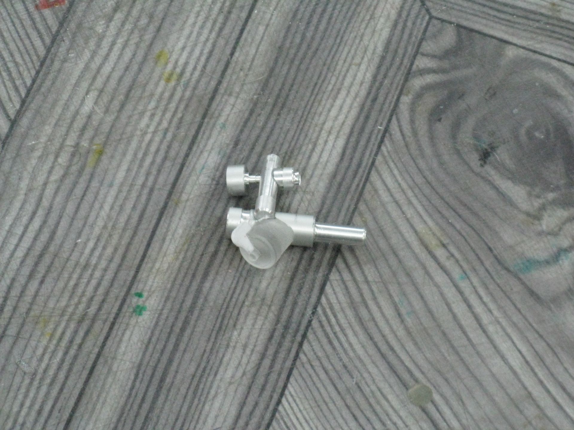

Zagęszczanie kabiny:gaśnica, zaworki i kraniki.
i80 29.jpg [ 444.34 KiB | Przeglądane 29333 razy ]
i80 30.jpg [ 422.16 KiB | Przeglądane 29333 razy ]
i80 31.jpg [ 375 KiB | Przeglądane 29333 razy ]
i80 32.jpg [ 355.27 KiB | Przeglądane 29333 razy ]

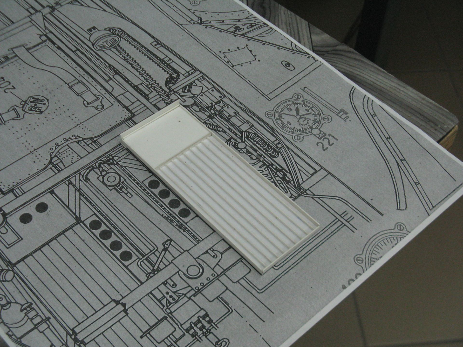

PostNapisane: czwartek, 16 listopada 2023, 17:59
Kolejne drobiazgi wyposażenia kabiny: podłoga, dźwignie klap i podwozia oraz ręczna pompa oleju.

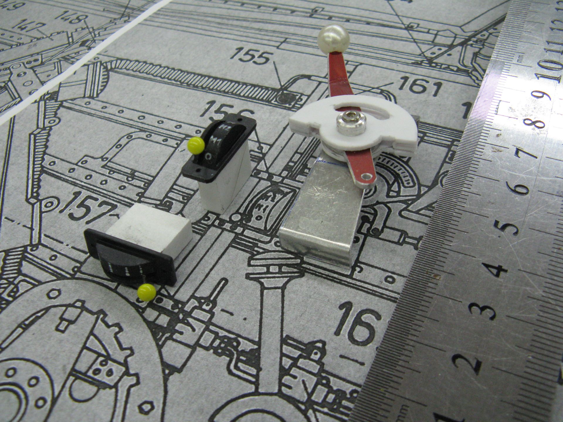

Instalacja elektryczna czyli przełączniki i główny wyłącznik prądu
i80 44.jpg [ 380.43 KiB | Przeglądane 28127 razy ]
i80 45.jpg [ 478.9 KiB | Przeglądane 28127 razy ]

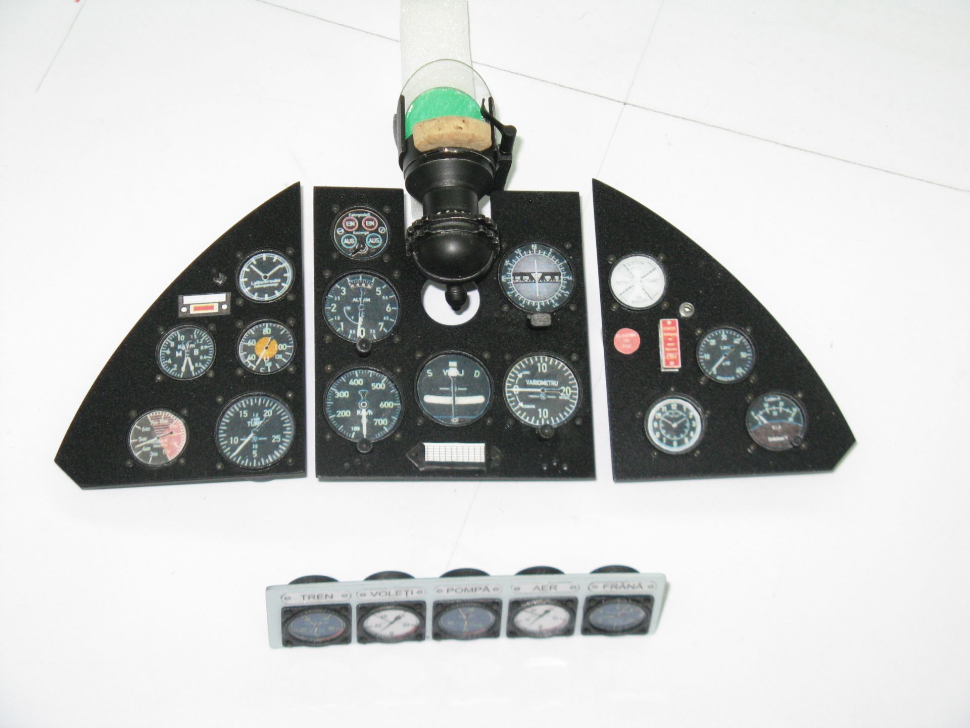

PostNapisane: piątek, 24 listopada 2023, 14:39
Kolejne elementy wyposażenia kabiny: przełącznik iskrowników, regulator skoku śmigła, pojemnik na mapy, manetka gazu.

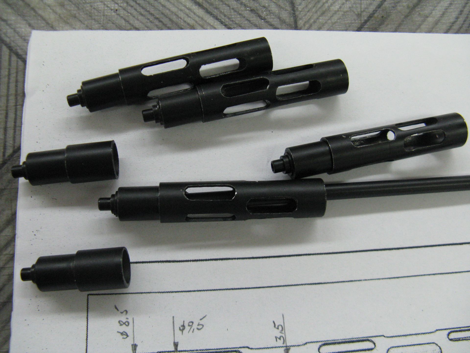

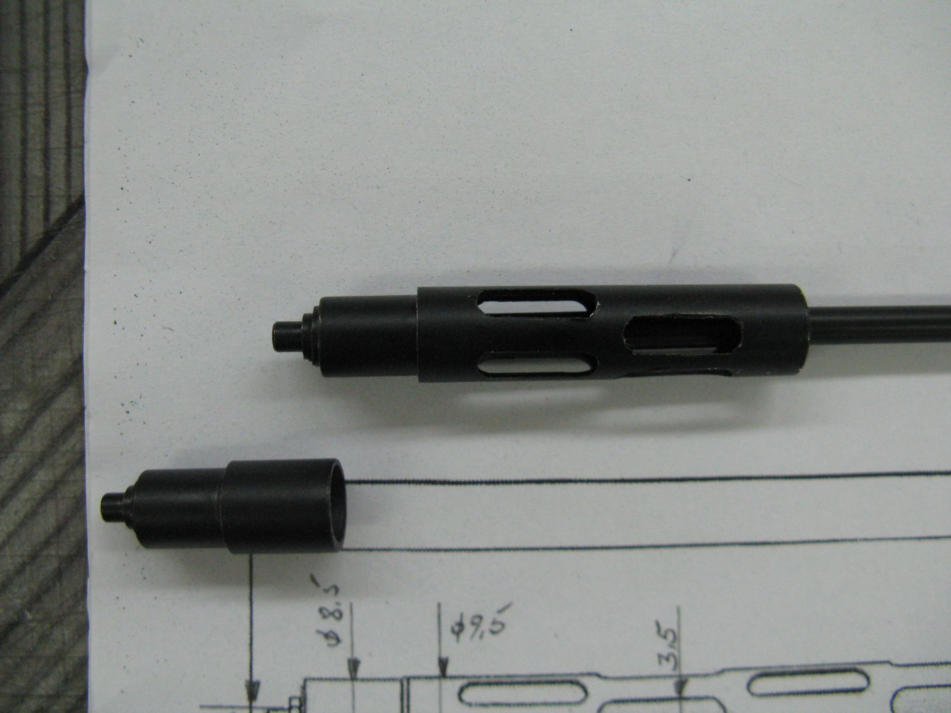

PostNapisane: czwartek, 30 listopada 2023, 12:54
Trochę uzbrojenia

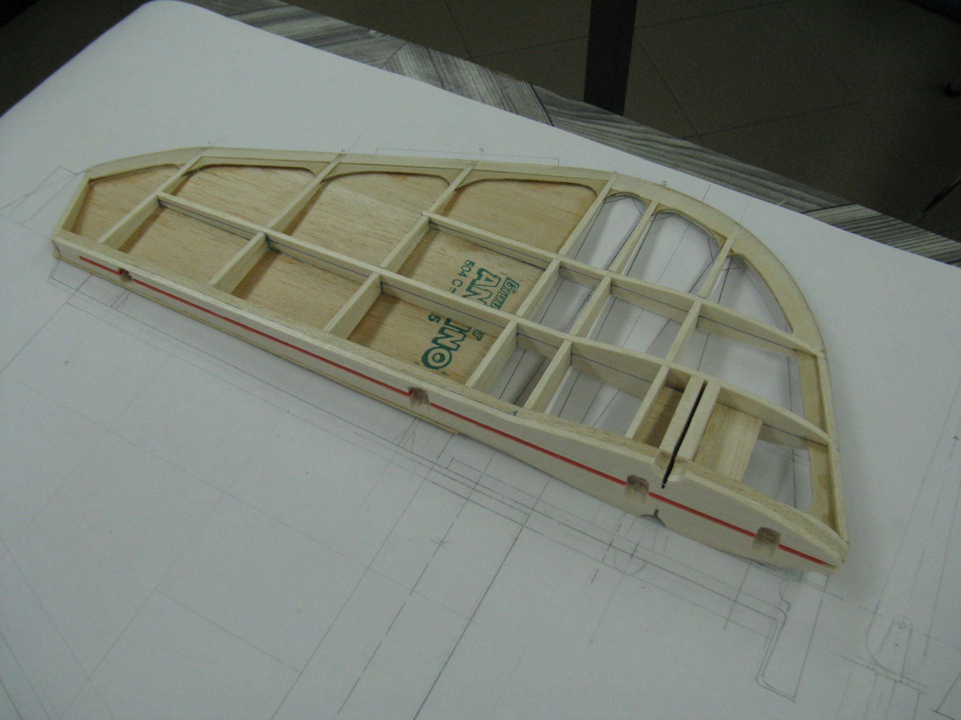

PostNapisane: środa, 13 grudnia 2023, 10:18

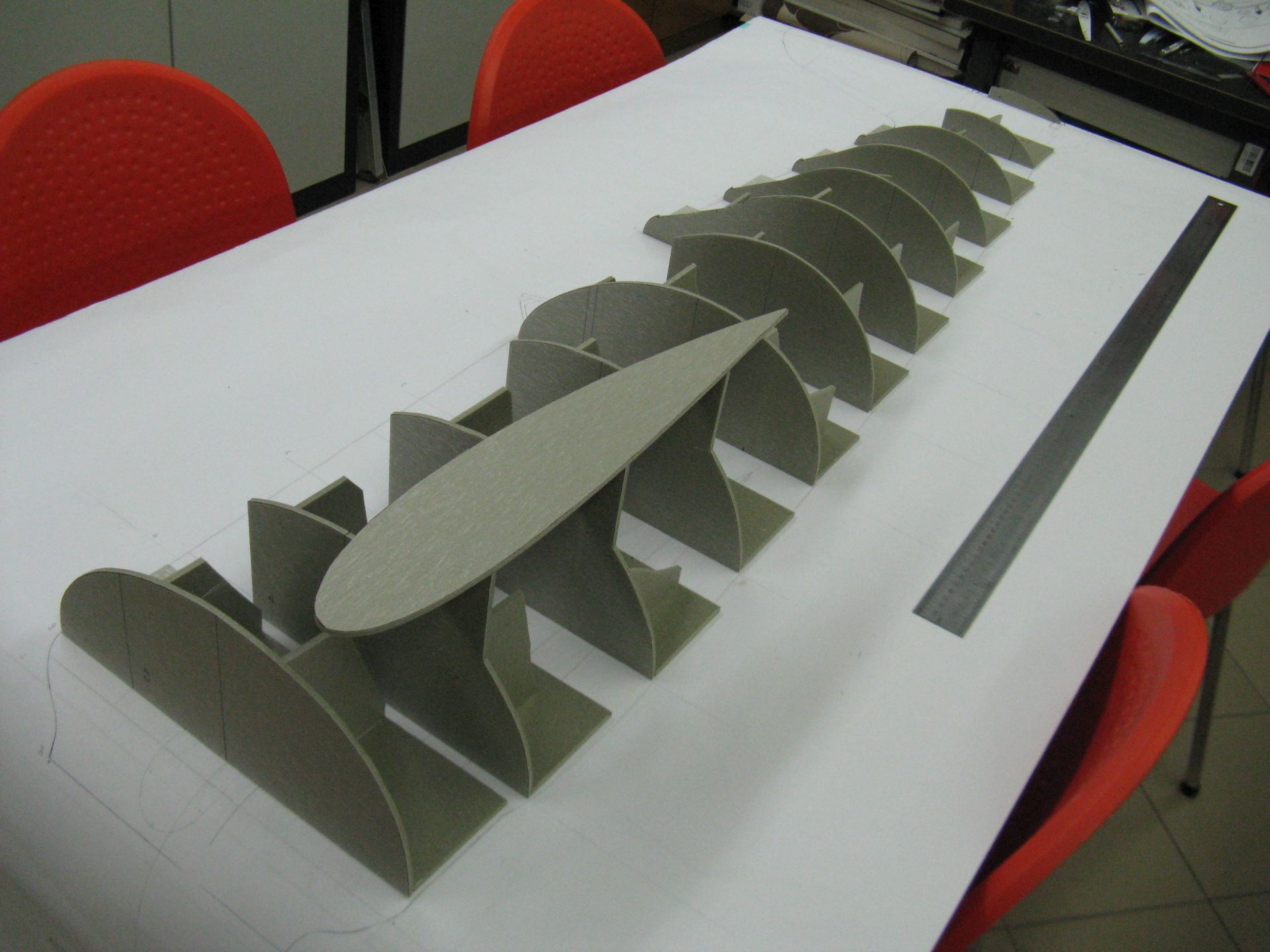

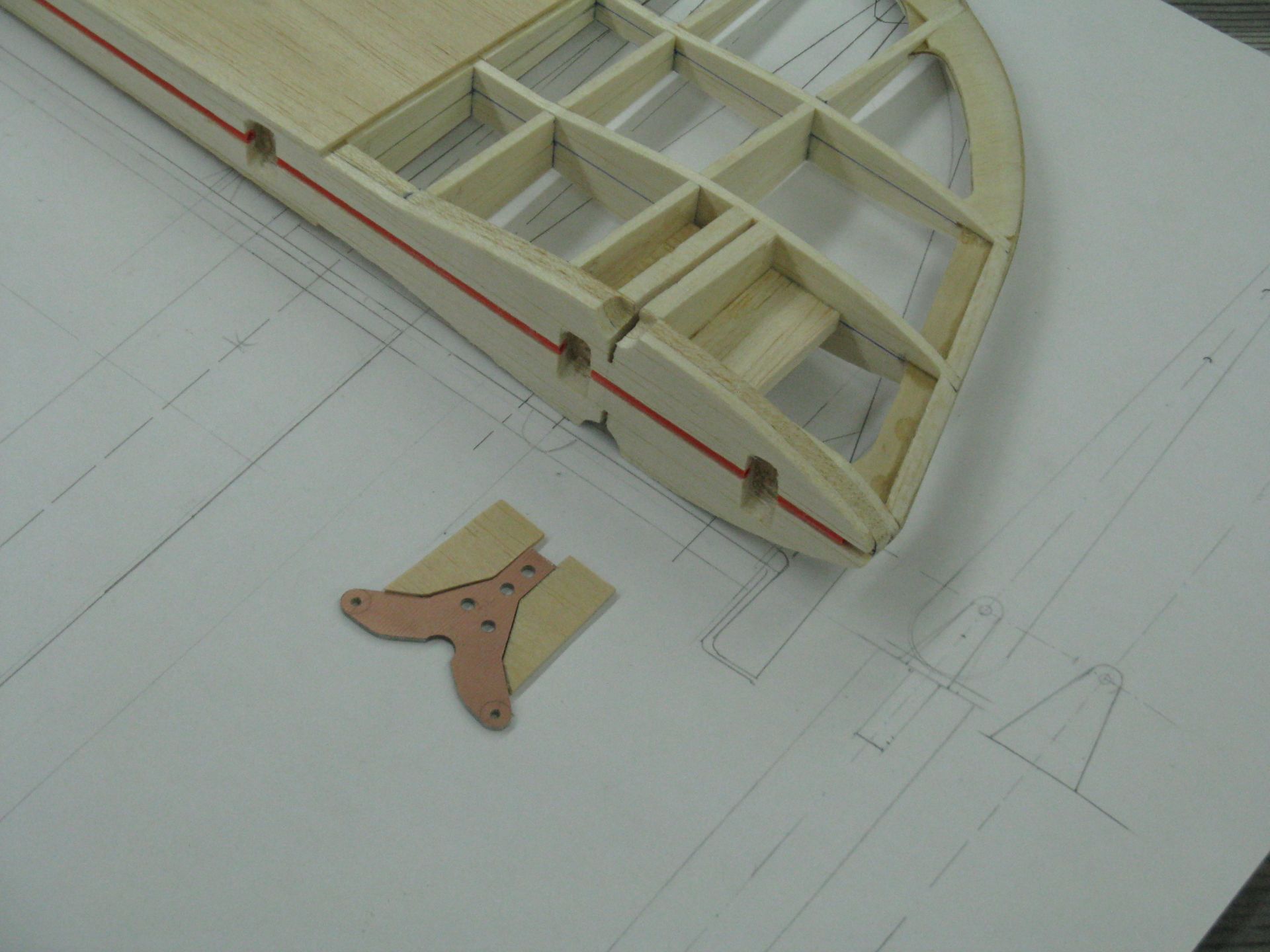

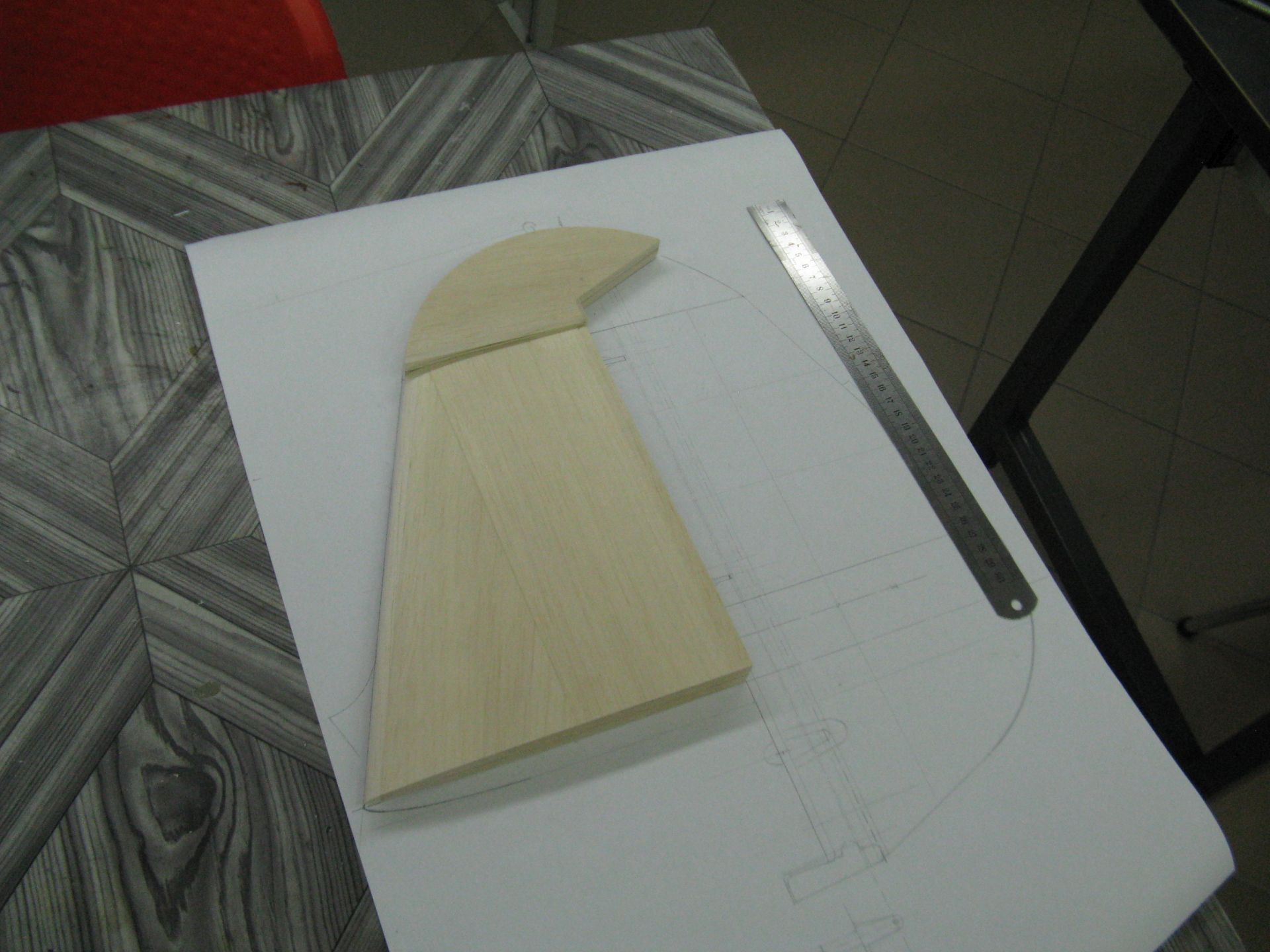

Wstępne prace nad statecznikiem pionowym. Technologia znana.
i80 54.jpg [ 199.52 KiB | Przeglądane 26675 razy ]
i80 55.jpg [ 236 KiB | Przeglądane 26675 razy ]
i80 56.jpg [ 260.25 KiB | Przeglądane 26675 razy ]

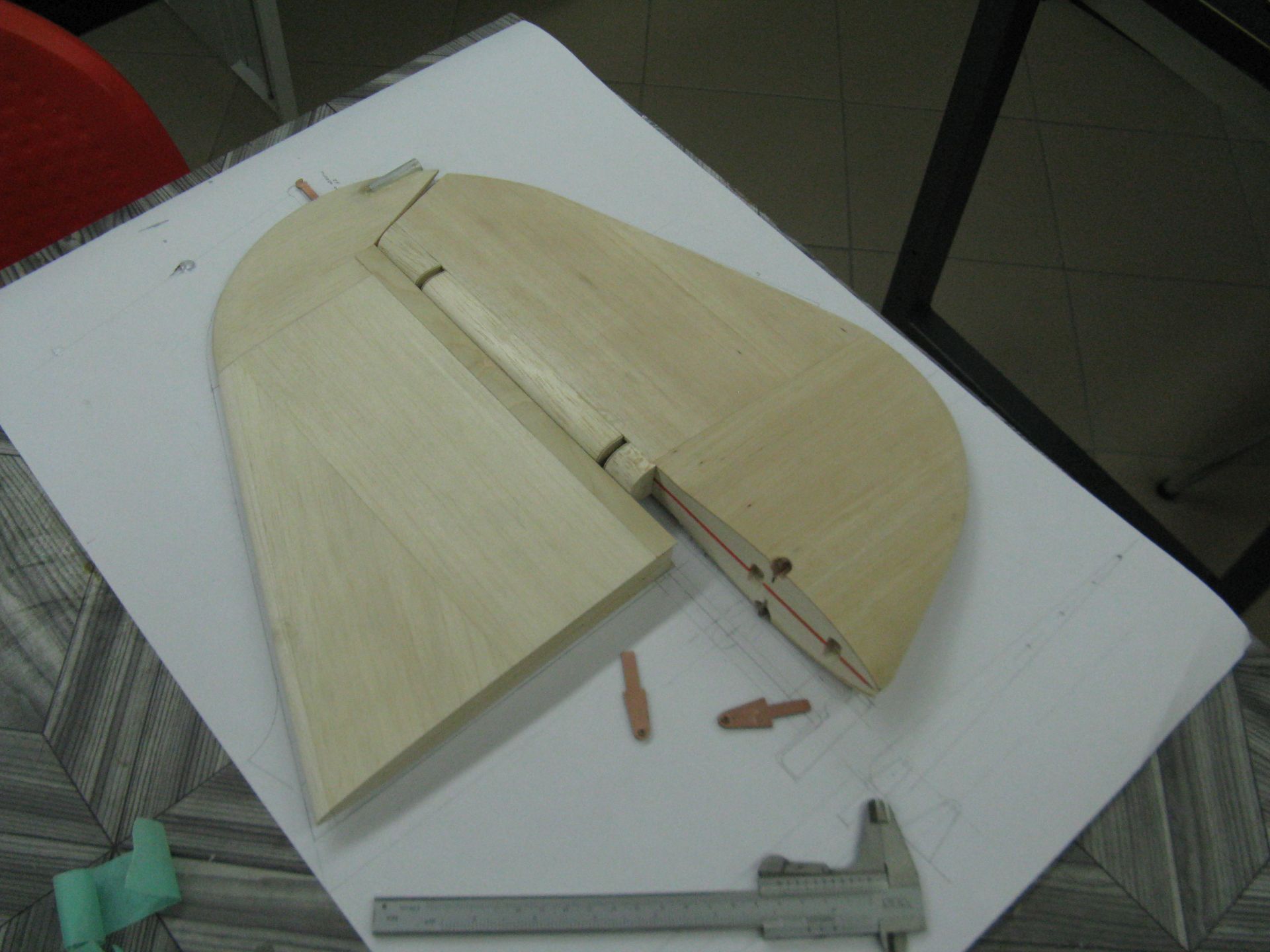

i80 57.jpg [ 259.4 KiB | Przeglądane 26675 razy ]

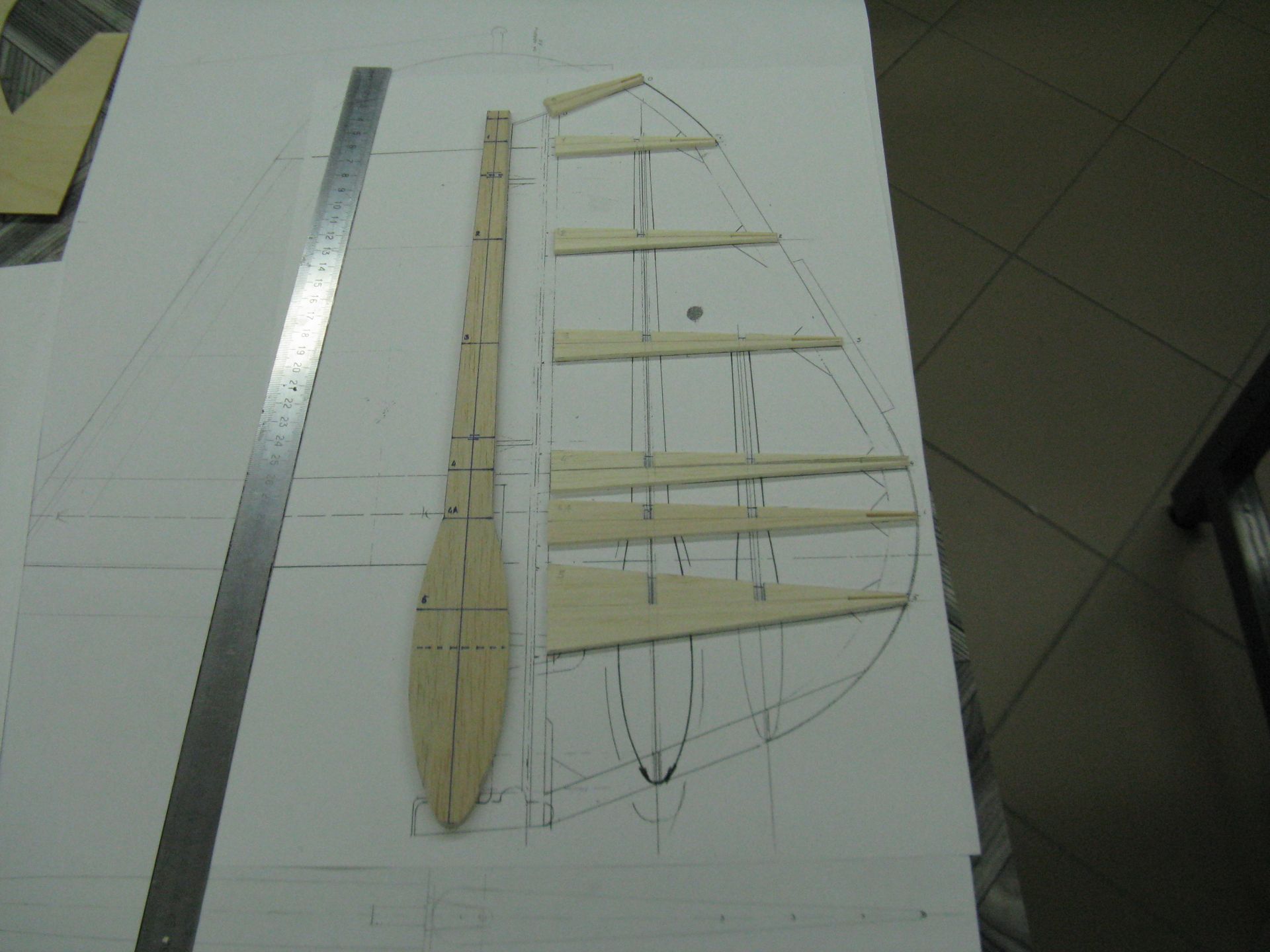

PostNapisane: wtorek, 19 grudnia 2023, 13:03
Ster kierunku. Wszystko rysowane i wycinane ręcznie, dlatego to tak długo trwa. :)
i80 60.jpg [ 235.2 KiB | Przeglądane 26289 razy ]
i80 61.jpg [ 221.01 KiB | Przeglądane 26289 razy ]
i80 62.jpg [ 265.46 KiB | Przeglądane 26289 razy ]
i80 63.jpg [ 282.51 KiB | Przeglądane 26289 razy ]
i80 64.jpg [ 270.88 KiB | Przeglądane 26289 razy ]
PostNapisane: czwartek, 21 grudnia 2023, 13:40
Oklejanie steru kierunku.

Tablica przyrządów.
i80 74.jpg [ 213.41 KiB | Przeglądane 24906 razy ]
i80 75.jpg [ 181.26 KiB | Przeglądane 24906 razy ]
i80 76.jpg [ 211.49 KiB | Przeglądane 24906 razy ]
i80 77.jpg [ 220.21 KiB | Przeglądane 24906 razy ]

Musiałem popracować nad wręgami. Nic nie pasowało, ani obrysy, ani rozkład podłużnic. Robota ręczna czyli żmudna, ale z efektu jestem zadowolony. Teraz te wręgi powycinać ze sklejki i można bawić się dalej.
i80 80.jpg [ 270.56 KiB | Przeglądane 24514 razy ]
i80 81.jpg [ 250.53 KiB | Przeglądane 24514 razy ]
i80 82.jpg [ 254.1 KiB | Przeglądane 24514 razy ]
i80 83.jpg [ 306.8 KiB | Przeglądane 24514 razy ]
i80 84.jpg [ 335.06 KiB | Przeglądane 24514 razy ]
i80 85.jpg [ 352.05 KiB | Przeglądane 24514 razy ]

Wydrukowane części do silnika IAR-a 80
i80 88.jpg [ 336.54 KiB | Przeglądane 23125 razy ]
i80 89.jpg [ 293.34 KiB | Przeglądane 23125 razy ]
i80 90.jpg [ 232.06 KiB | Przeglądane 23125 razy ]
i80 91.jpg [ 257.44 KiB | Przeglądane 23125 razy ]
i80 92.jpg [ 300.48 KiB | Przeglądane 23125 razy ]
i80 93.jpg [ 263.82 KiB | Przeglądane 23125 razy ]
PostNapisane: poniedziałek, 11 marca 2024, 20:02
Założyłem laminatową formę na przednią część osłony silnika.
Jutro postaram się odformować.
i80 96.jpg [ 285.81 KiB | Przeglądane 20186 razy ]
i80 97.jpg [ 305.3 KiB | Przeglądane 20186 razy ]
i80 98.jpg [ 365.37 KiB | Przeglądane 20186 razy ]
PostNapisane: wtorek, 12 marca 2024, 15:14
Forma gotowa.
i80 100.jpg [ 379.83 KiB | Przeglądane 19985 razy ]
i80 99.jpg [ 258.8 KiB | Przeglądane 19985 razy ]
PostNapisane: czwartek, 14 marca 2024, 09:13
Laminowanie maski i gotowy wyrób.
i80 101.jpg [ 529.26 KiB | Przeglądane 19658 razy ]
i80 102.jpg [ 364.24 KiB | Przeglądane 19658 razy ]
i80 103.jpg [ 349.67 KiB | Przeglądane 19658 razy ]
