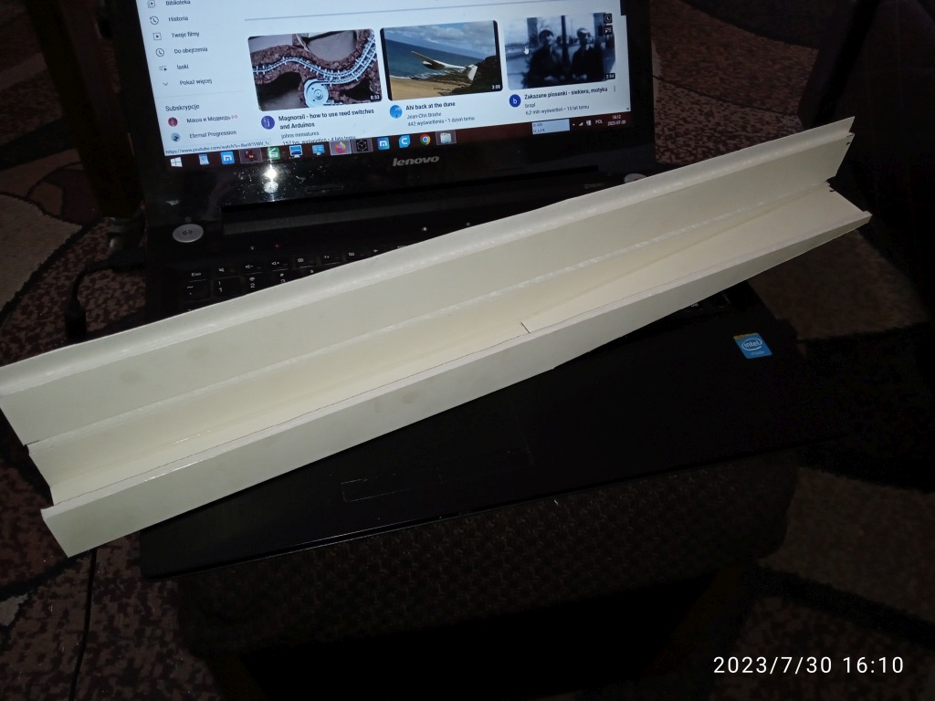

Ponieważ wygląda, że nie mam pancernej płyty, zacząłem wymiarować z filmu elementy, rysować i wycinać.
Na pierwszy ogień poszedł kadłub - belka o przekroju prostokątnym.
aIMG_20230730_085743.jpg [ 110.64 KiB | Przeglądane 17621 razy ]
No i od razu wyszła niedogodność mocnego kleju. Trzeba naciąć pierwszy papier i piankę do drugiego papieru bez jego nacięcia. Niestety pianka trzyma się diabelsko papieru. Ciężko się wyrywa, a i tak duże kęsy pianki zostają. Zrobiłem specjalne narzędzie z blaszki. Coś w rodzaju haczki do ciągnięcia po papierze. Dość dobrze idzie.
aIMG_20230730_161004.jpg [ 151.33 KiB | Przeglądane 17621 razy ]
Belka ma 510 mm długość i ścianki szerokie na 33 mm, rowki 5 mm.

Skrzydła wzorowane są na modelu Scout z Flite test. Z tym, że zamiast jednej belki będącej dźwigarem łączącej połówki skrzydła w jedno, trzeba wstawić w połówki bagnety mocujące je do obrotowych walców. Konieczne było również spłaszczenie połówek płatów, żeby mieściły się pod belką i mijały się bezkolizyjnie.
