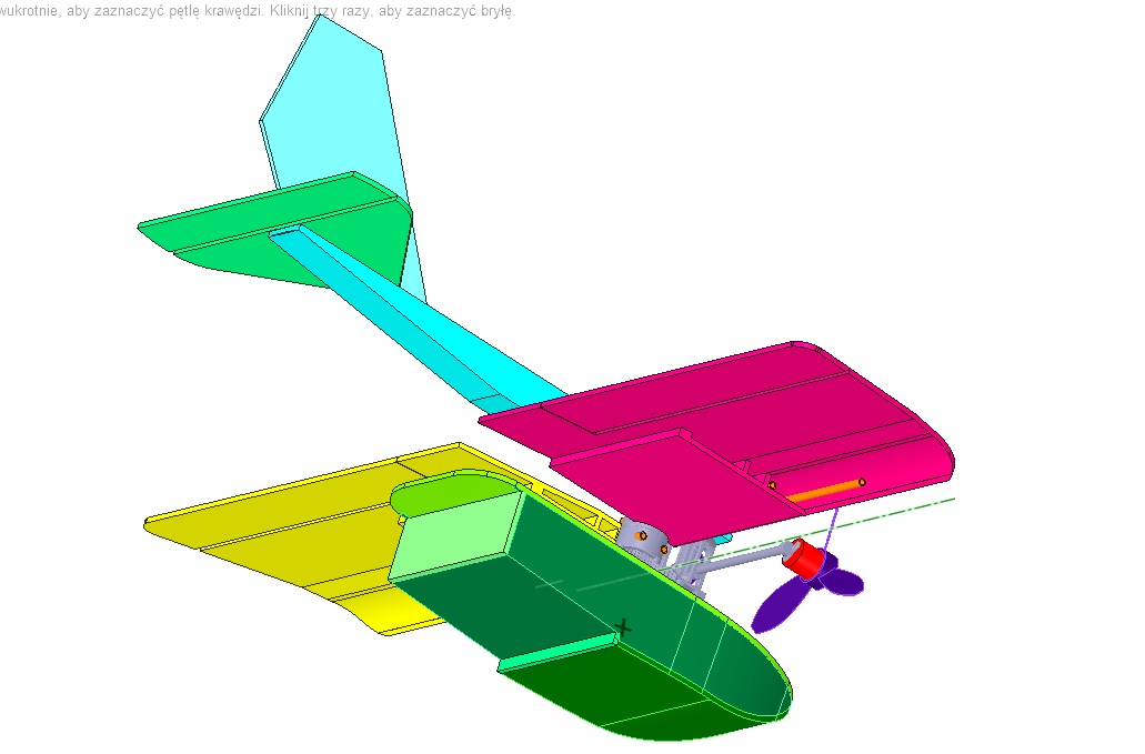

Zacząłem budowę modelu wodnosamolotu ze składanymi skrzydłami. Na podstawie filmiku z youtube.
Początek to wydruk przekładni napędzanej jednym serwem, która składa i rozkłada połówki skrzydeł. Pomysłodawca i konstruktor nakręcił filmiki o tym swoim dziele. Pierwsza wersja miała w przekładni dwa duże serwa, każde napędzające osobno jedną połówkę skrzydła. I pierwszy model był lądowy.
Tu jest film z pierwszą wersją.
Drugi model ma rozbudowany kadłub dolny do startów z wody i nową wersję przekładni składania skrzydeł. Przekładnia V2 jest lżejsza, bo min. napędzana jednym serwem (z momentem 25kG) z zamocowanym kółkiem zębatym na osi zamiast orczyka.
Pierwsze pytanie : czy nie wydaje Wam się, że to serwo jest sporo za mocne.
Zastosowane serwo ma całkowity kąt obrotu 270 stopni. Z przekładni wychodzi mi, że np. koło 33 zębowe ( od górnej połówki skrzydła) żeby się obrócić o ¼ czyli 90 stopni (33/4=~8 zębów) wymaga obrócenia się koła na orczyku, które ma 22 zęby, o trochę więcej niż 1/3 obrotu. Wydaje mi się, że wystarczyłoby zwykłe 180 stopniowe. Problemem dla mnie jest znalezienie jakiegoś niewyszukanego serwa, które naprawdę będzie miało całkowity ruch 180 stopni. Czytałem po forach, że sprzedawcy na wyrost w opisach podają zakres 180 a serwo ledwo ma ruch 90 (po 45 w lewo i prawo od neutrum).
I tu dochodzi drugie zagadnienie. Konstruktor wpadł na pomysł zamontowania w głównej osi obrotu ramion potencjometru. Wydaje mi się, że to potencjometr wyjęty z serwa. On mówi w pewnym momencie, że to przeniesienie ma zapewnić dokładne ustawienie krańcowe skrzydeł w obu położeniach. Ale wydaje mi się, że mówi też o dwóch potencjometrach. Cały czas opieram się na automatycznym tłumaczeniu napisów z youtube. Konstruktor, jak wspomniałem wcześniej, nagrał też filmik z pierwszej wersji. Ale tam nie włączył napisów. Może tam mówi więcej na ten temat. Niestety nie ma dostępnej jakiejś spokojnej relacji z budowy, z rysunkami np. Jest tylko filmik z zakręconym gościem. Zamieścił linki do portalu z rysunkami w CADzie przekładni, link do nakrętek wtapianych w wydruki, link do rurek ze strzał. No i to wszystko.
Drugie pytanie, prośba: czy któryś z Kolegów rozumiejący angielski w locie mógłby obejrzeć pierwszą i drugą część i spróbować wychwycić mówione informacje o tym potencjometrze i ewentualnych rysunkach. Bo o silnikach, śmigłach, ciężarze o lotu, wywarzeniu itd nie ma nic. Trzeba będzie rzeźbić.
W filmiku z wersji I jest też link do filmiku z flighttestu.
Na początku omawiają pomysł wyciągnięcia potencjometru z serwa na zewnątrz i zastąpienie go potencjometrem wieloobrotowym. Niestety napisy z przetłumaczenia na polski nie włączają się u mnie.
edit: poprawiłem liczbę zębów przekładni i potrzebny kąt obrotu

Potencjometr w wersji 2 projektu jest tylko jeden więc nieco łatwiej niż wcześniej gdzie były dwie sztuki, ale czy to bardzo potrzebne? Chyba niepotrzebnie to skomplikował. Taki potencjometr będzie narażony na zanieczyszczenia, a serwo ma już jeden w sobie, więc czemu go nie wykorzystać? Teraz można bardzo precyzyjnie sterować z radia położeniem serwa, czy jego końcem i początkiem.
W filmikach mało jest szczegółów technicznych - raczej chłopię opowiada, że jeśli chcesz to możesz wszystko, itd - ale masz cały projekt mechanizmu na onshape i thingiverse.
Na serwie jest zębatka 22 napędzająca jedno ze skrzydeł przez zębatkę 33. Drugie skrzydło ma dodatkową zębatkę dla obrócenia biegu więc jest 22 - 10/13 - 43
Czy ja wiem czy za duże to serwo? To które wsadził ma:
Stall torque ( 5.0V ): 21kg/cm
Stall torque ( 6.8V ): 25kg/cm
Przy 5V mamy już tylko 21kg z dźwignią 1cm - nie ma oczywiście informacji ile te skrzydła mają ale tak oko to wygląda na jakieś 30-40 cm jedno. No to liczymy:
https://www.convertunits.com/from/kg-cm/to/N-m
2,0593965 N-m
https://calculator.academy/servo-torque-calculator/
więc troszkę więcej niż 1kg przyłożony do końca skrzydła je składa - tu pominąłem przekładnię. Więc chyba nie jest to serwo aż tak zbyt dużo duże.

Hubercie, też mi się tak wydawało, że z tym zastępowaniem wewn. potencjometru zewnętrznym to niepotrzebne komplikowanie sprawy w tym przypadku. Zwykłe wysterowanie ruchu endpointami myślę wystarczy.
Myślę, (wyliczyłem to wcześniej ) że wystarczy serwo, które rzeczywiście ma zakres 180. A sprzedawcy rzucają wpisem "zakres 180" tak od niechcenia i niekoniecznie ma to odzwierciedlenie w rzeczywistości.
Skrzydła mają po 18 cali na stronę. Podpatrzyłem jak rysował na płycie.

Przy serwach zwracaj uwagę na zasilanie, jeśli serwo pracuje aż do 8,4V tzn że maksymalne parametry czyli szybkość i moc będzie miało tylko przy Vmax.
Lepsze są więc na mniejsze napięcie bo zakładam, że będziesz im dawał 5V. Podlinkowanych przez Ciebie serw nie znam, ale ostatnio do czołgu kupowałem od tego producenta (tylko ja brałem 360) https://www.aliexpress.com/item/4001209052801.html i jestem nimi zachwycony. Kultura pracy, wykonanie, itd
Mają też zabezpieczone przed wodą co mogłoby być przydatne w wodnosamolocie.
A licząc obroty jeśli zębatka 33 musi się obrócić o 90 stopni to jej napęd (22) musi się obrócić o 8,25 zęba czyli 38% lub 135 stopni.

PostNapisane: niedziela, 13 sierpnia 2023, 17:11
Skrzydła wzorowane są na modelu Scout z Flite test. Z tym, że zamiast jednej belki będącej dźwigarem łączącej połówki skrzydła w jedno, trzeba wstawić w połówki bagnety mocujące je do obrotowych walców. Konieczne było również spłaszczenie połówek płatów, żeby mieściły się pod belką i mijały się bezkolizyjnie.
izo.jpg [ 130.25 KiB | Przeglądane 16634 razy ]
kizo.jpg [ 86.98 KiB | Przeglądane 16634 razy ]
pizo.jpg [ 86.1 KiB | Przeglądane 16634 razy ]
bizo.jpg [ 84.39 KiB | Przeglądane 16634 razy ]
