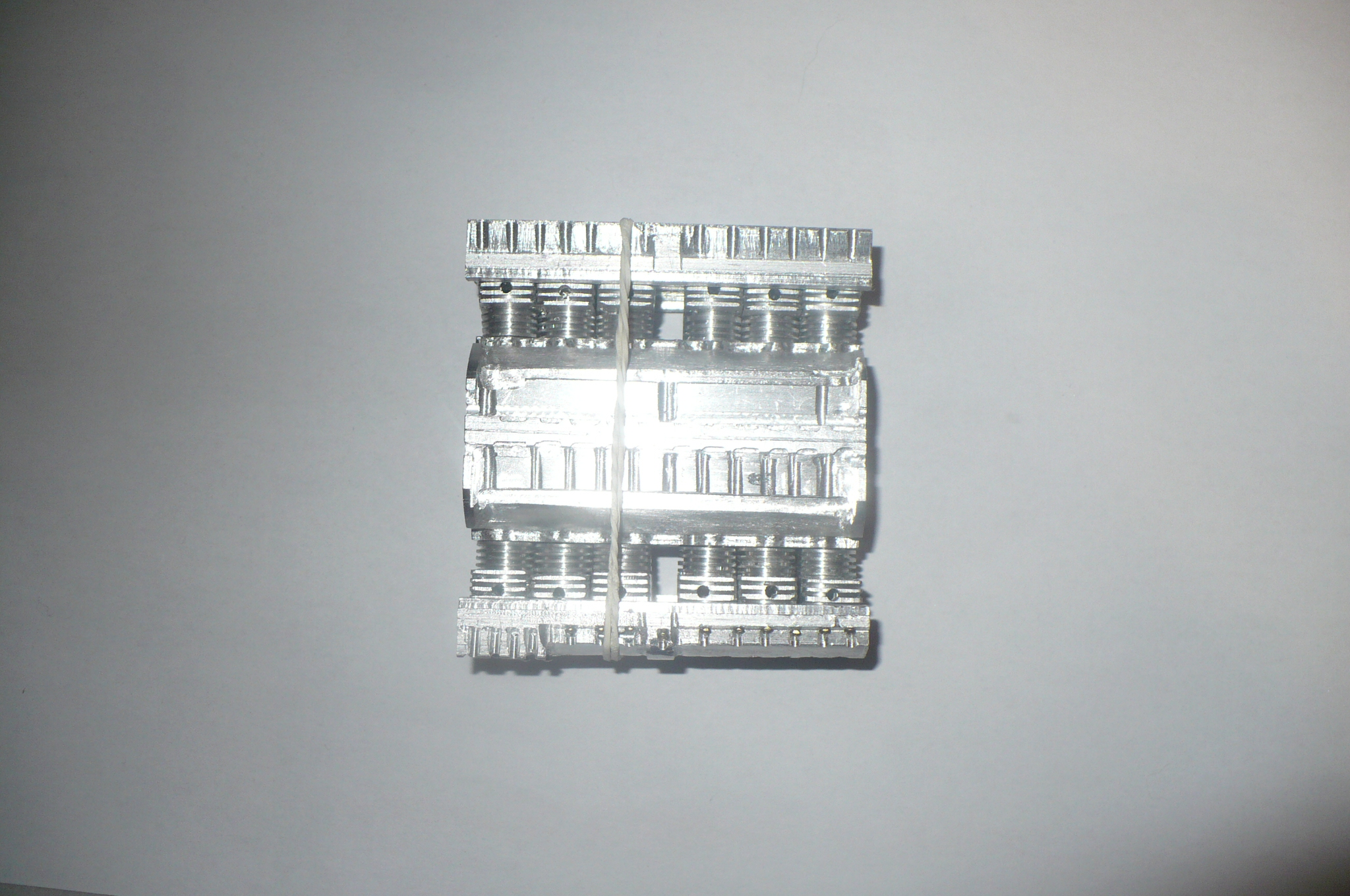

Teraz pokrywa rozrządu
P1060336.JPG [ 1.16 MiB | Przeglądane 13823 razy ]

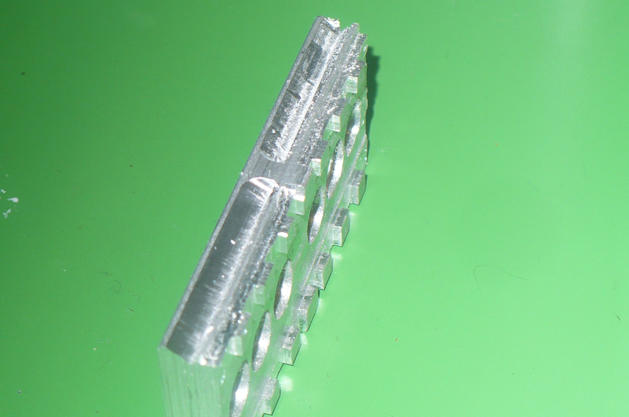

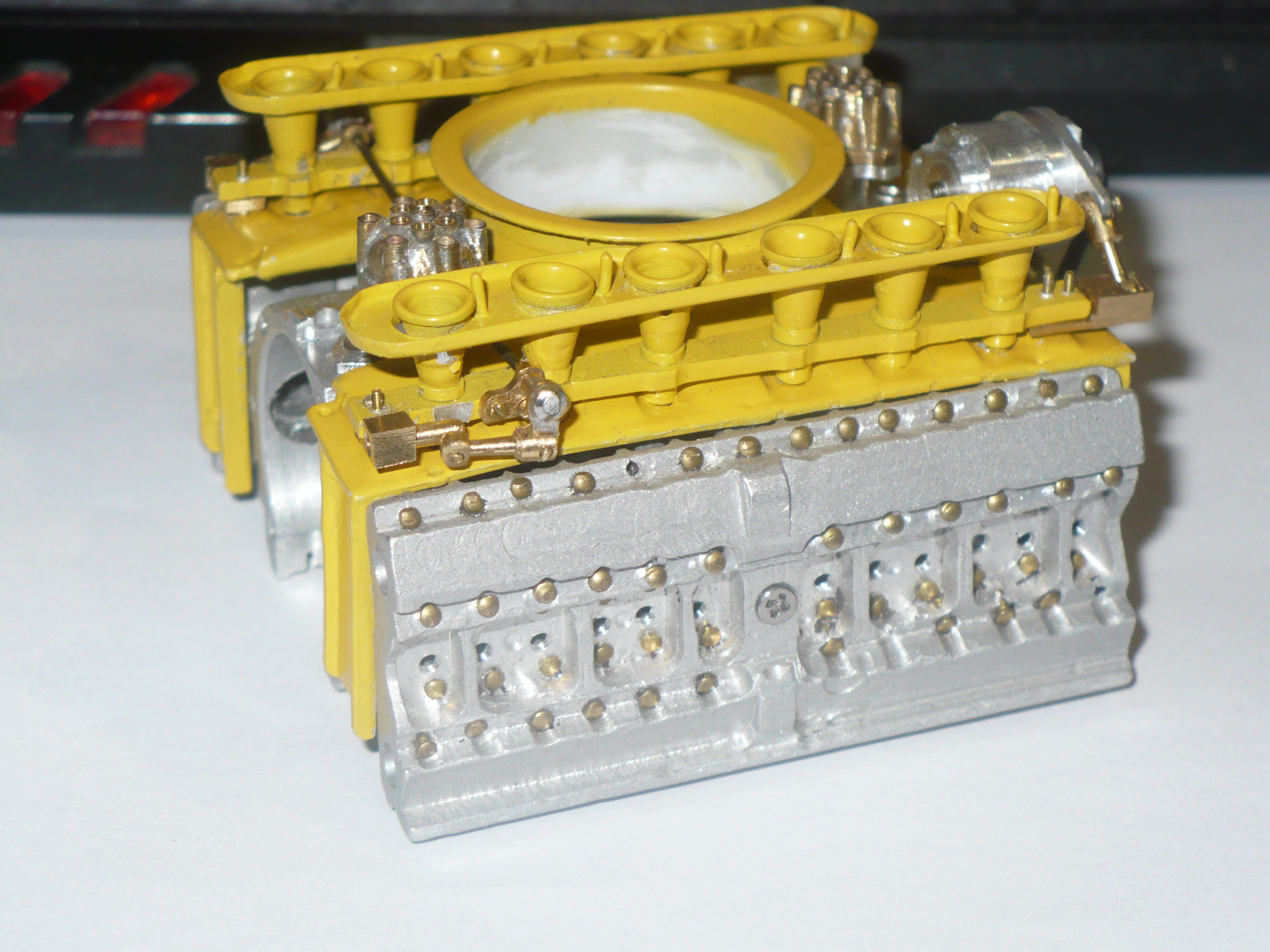

Porsche 917 engine - połowa prawie skończona
P1060348.JPG [ 1.12 MiB | Przeglądane 13725 razy ]
P1060347.JPG [ 1.24 MiB | Przeglądane 13725 razy ]
P1060346.JPG [ 1.18 MiB | Przeglądane 13725 razy ]

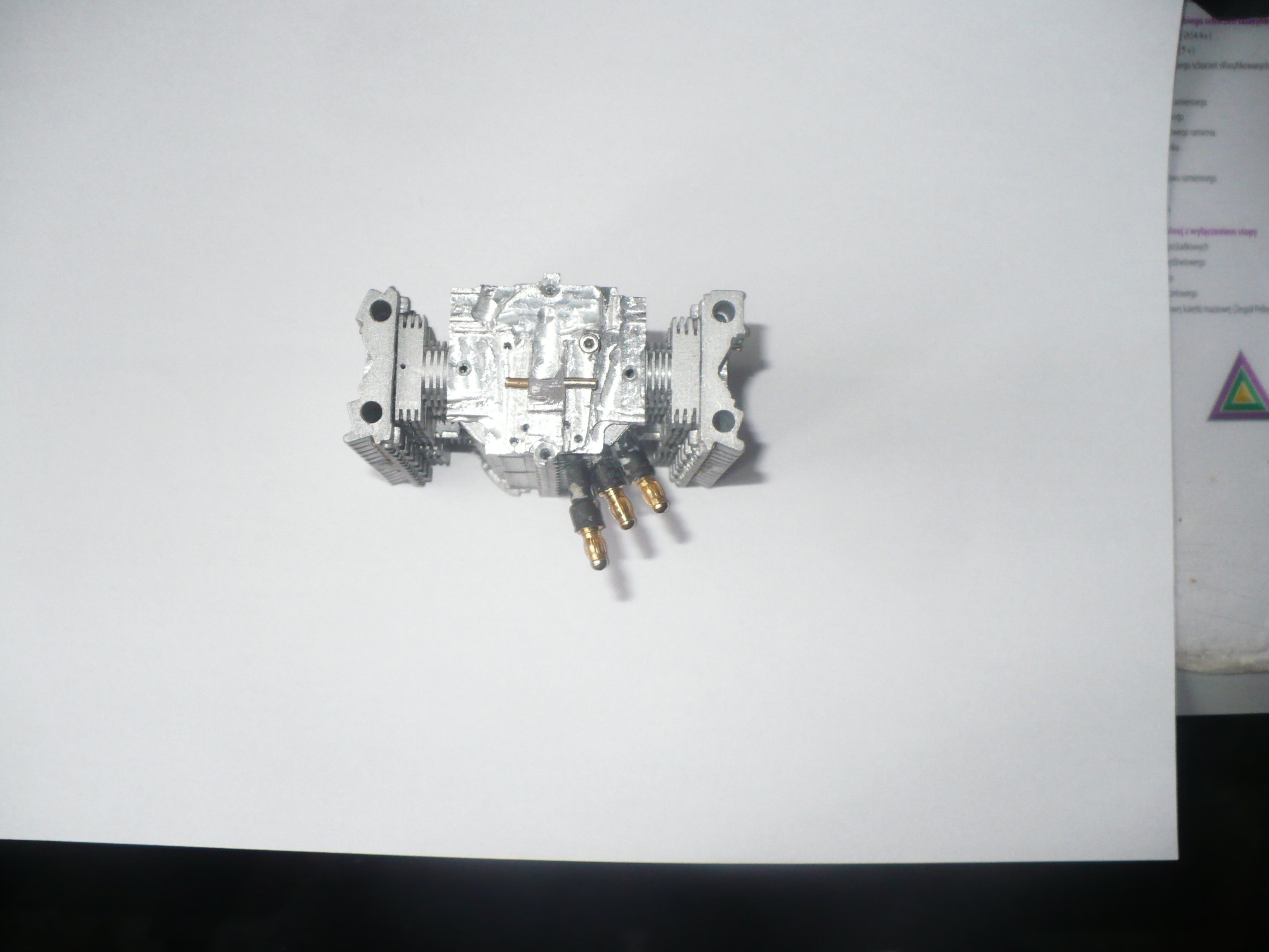

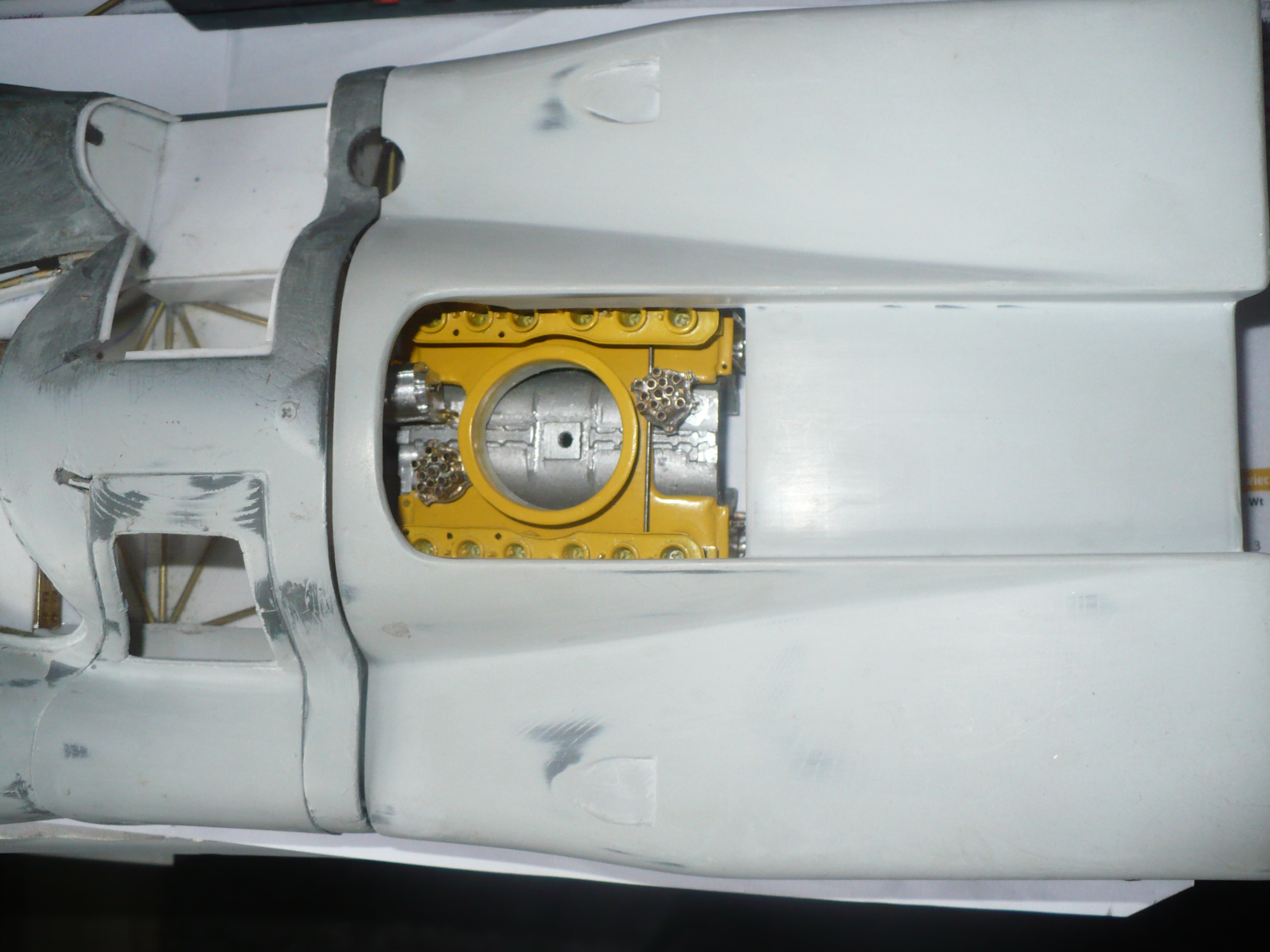

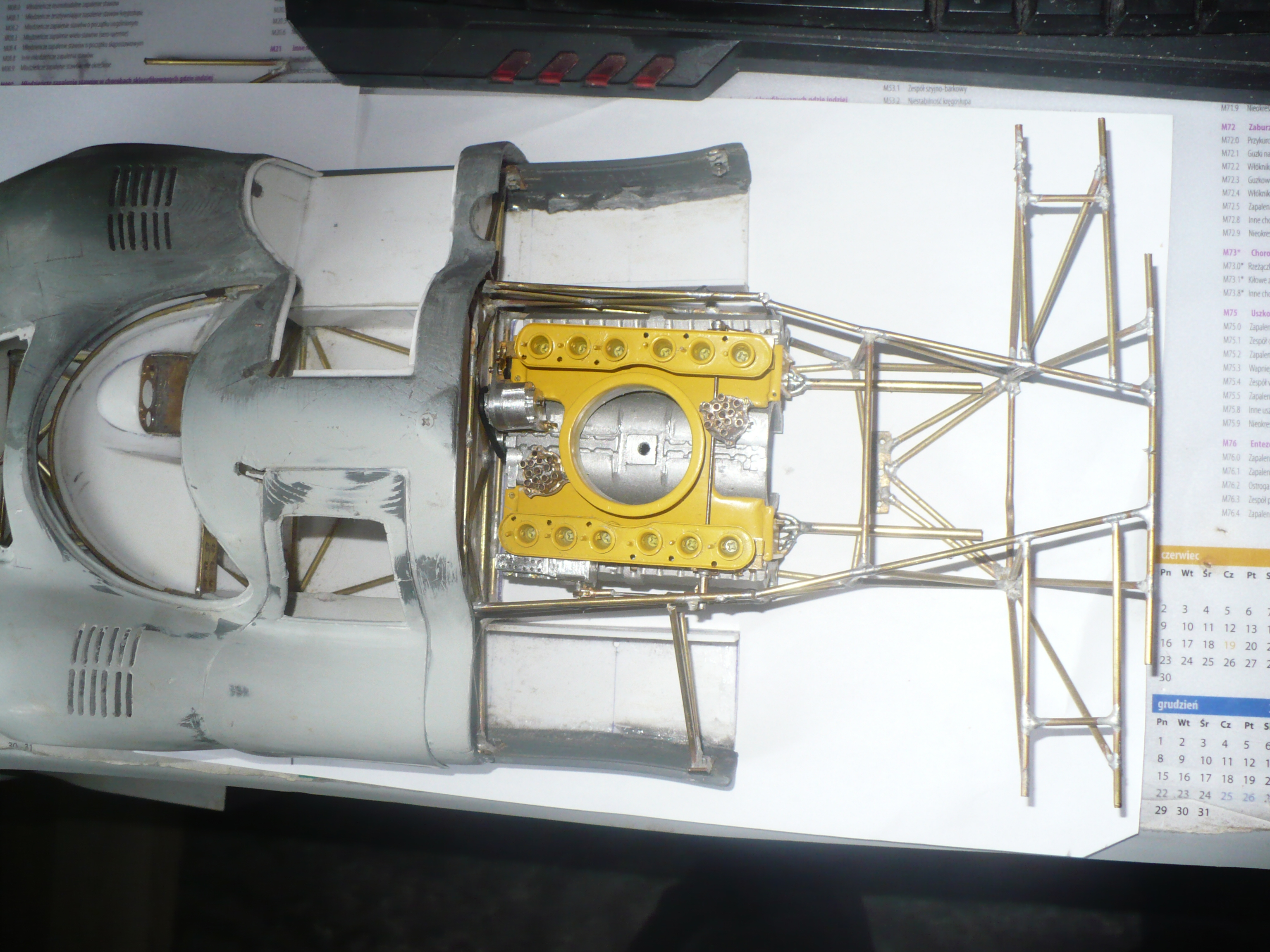

Druga pokrywa rozrządu gotowa ( prawie jeszcze śruby )
Z ostatniej chwili ,wcisnąłem silnik . Musiałem ramę trochę rozsunąć bo rysunki ramy i silnika trochę sie różniły
P1060359.JPG [ 1.11 MiB | Przeglądane 13644 razy ]
P1060358.JPG [ 1.16 MiB | Przeglądane 13660 razy ]
P1060357.JPG [ 1.3 MiB | Przeglądane 13660 razy ]
P1060356.JPG [ 1.16 MiB | Przeglądane 13660 razy ]

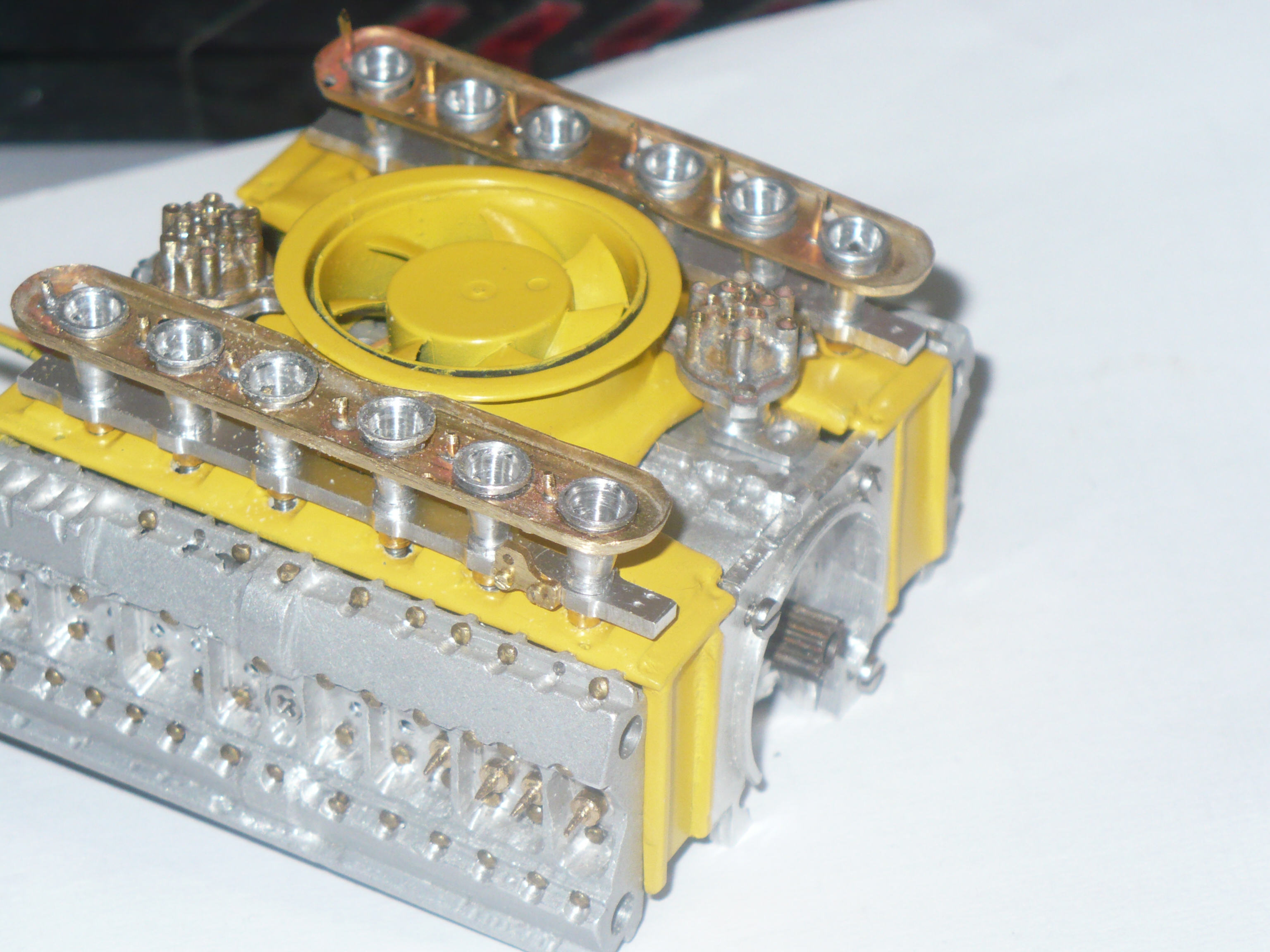

Osłony powietrza wraz z wentylatorem .
P1060377.JPG [ 1.1 MiB | Przeglądane 13401 razy ]
P1060376.JPG [ 1.22 MiB | Przeglądane 13401 razy ]

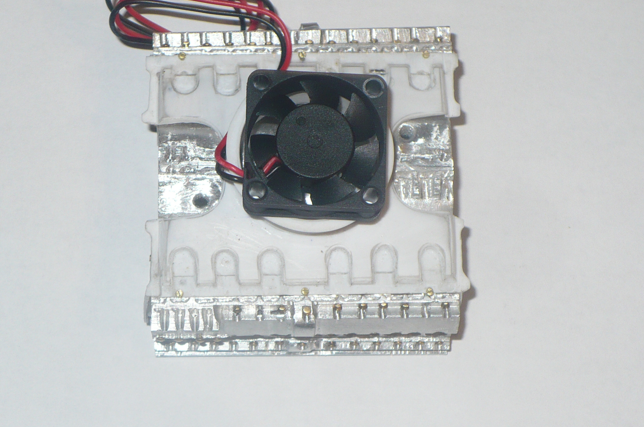

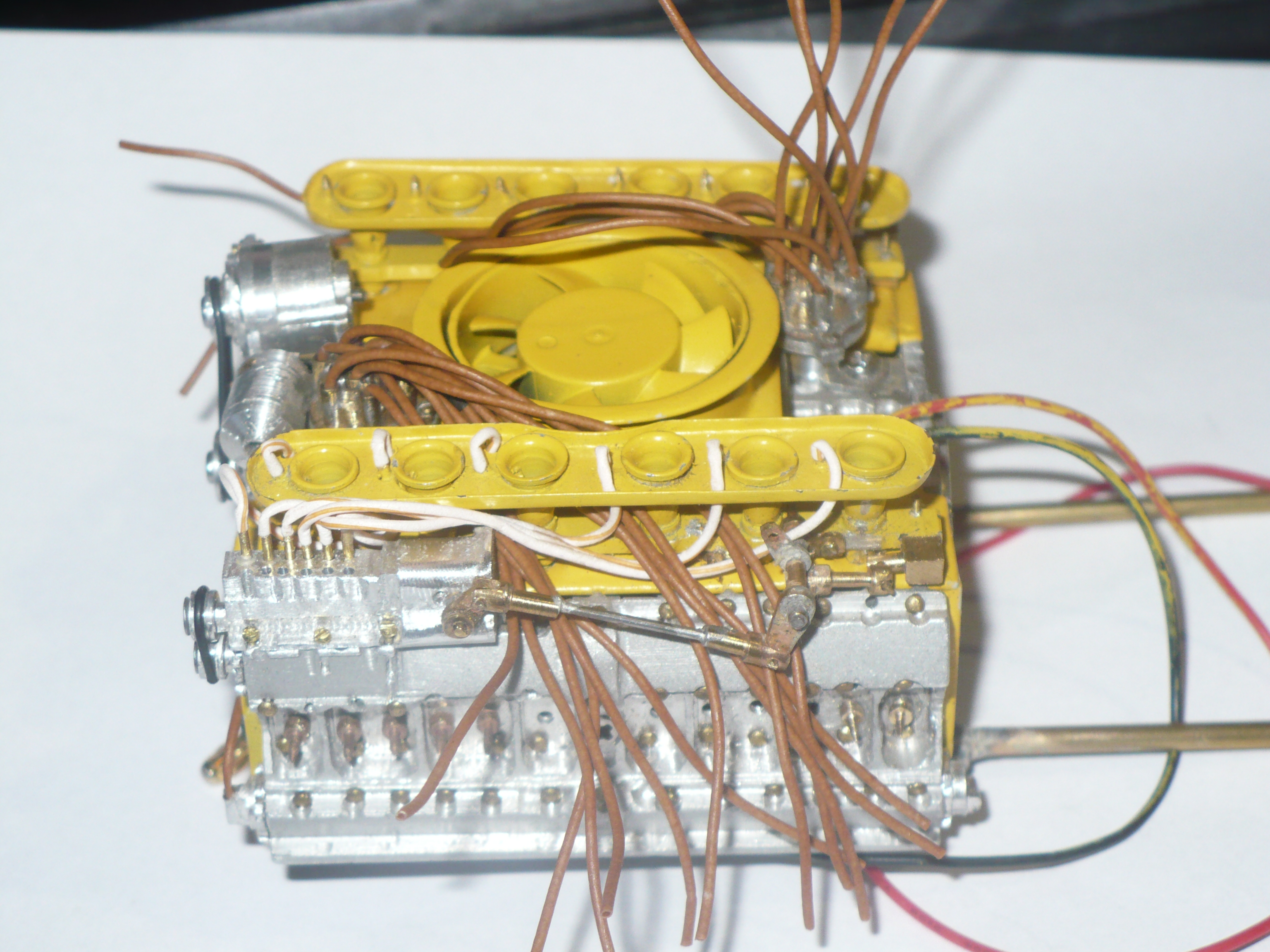

Wentylator wmontowany

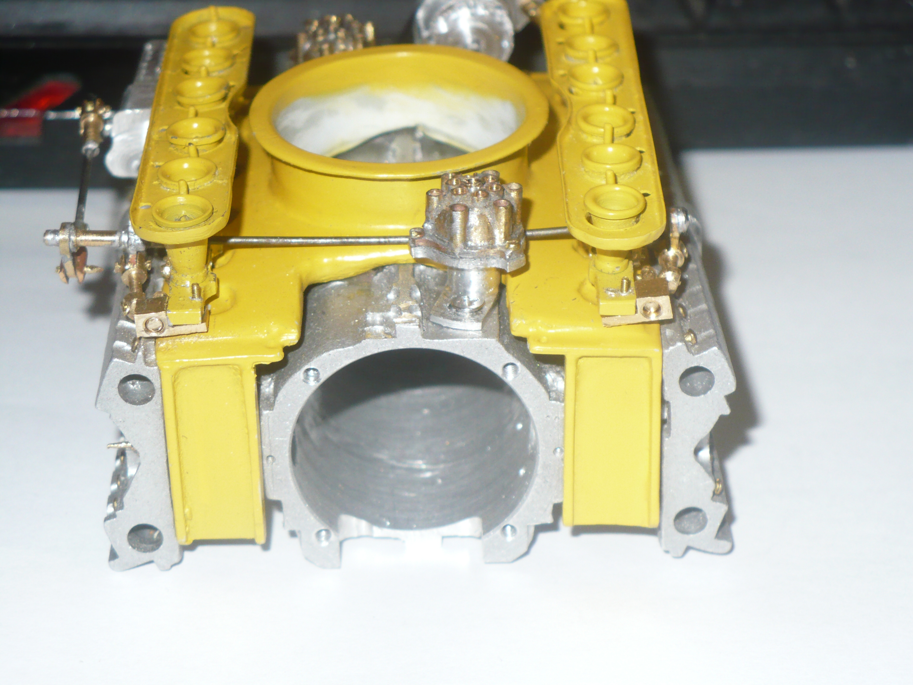

Wentylator wraz z osłona pomalowany . Osłona wlotów powietrza z wtryskami zamontowana jeszcze druga strona
P1060442.JPG [ 2.65 MiB | Przeglądane 12739 razy ]
P1060446.JPG [ 2.72 MiB | Przeglądane 12739 razy ]

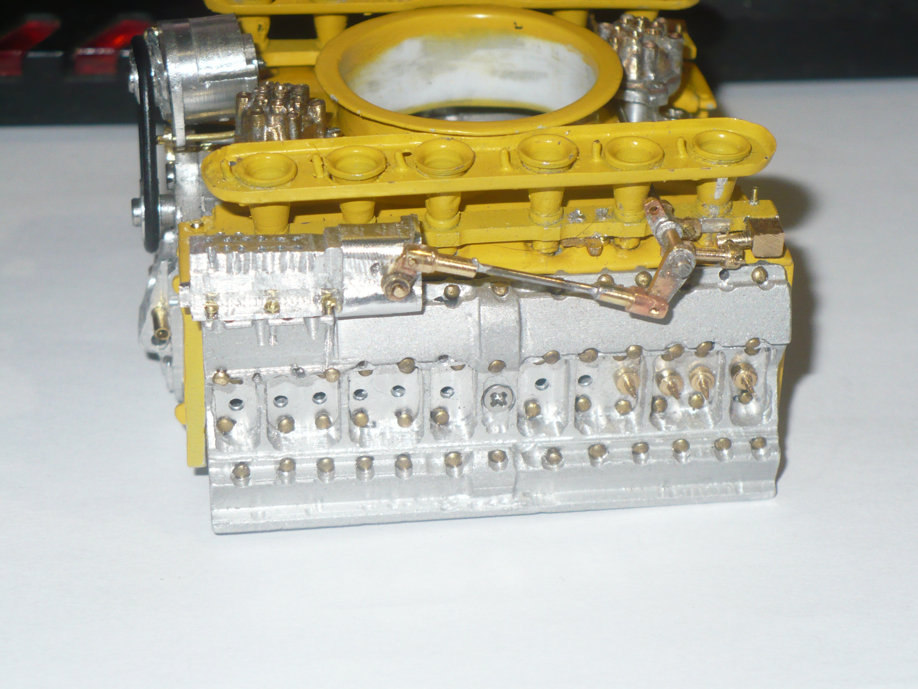

Silnik Porsche 917- druga osłona wlotów powietrza wraz z wtryskiwaczami gotowa . Pozostało Pomalować zrobić cięgna gazu , aparat wtryskowy alternator i pare pierdółek i najważniejsze rury wydechowe
P1060449.JPG [ 2.66 MiB | Przeglądane 12694 razy ]
P1060448.JPG [ 2.67 MiB | Przeglądane 12694 razy ]
