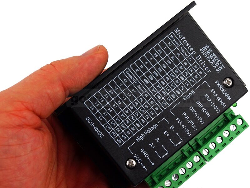

 Tytuł: Re: Frezareczka CNC
PostNapisane: czwartek, 14 stycznia 2021, 22:52
Woytek80 napisał(a):
Na początek ustaw sterowniki.
SW1 SW2 SW3 na ON
Czerwona listwa 12356 na off 4 ON
Wyjdzie zgodnie z tabelką max prąd 3A i rozdzielczość 1/16 kroku
W takim ustawieniu ze śrubą kulową o skoku jak pamiętam 5mm w estelcam musisz wpisać Ilość kroków na obrót 3200
Przyspieszenia i reszta to już jak poskładasz maszynę trzeba dobrać doświadczalnie.
Rzut oka na driver po zmianach ;)
Pytanie. Czy mogę zaktualizować ustawienia przy podłączonych driverach ale bez włączonego zasilacza i jeszcze jedno czy potrzebuję oddzielnego zasilania dla logiki :mrgreen: :nieufny: :?: Moje ustawienia

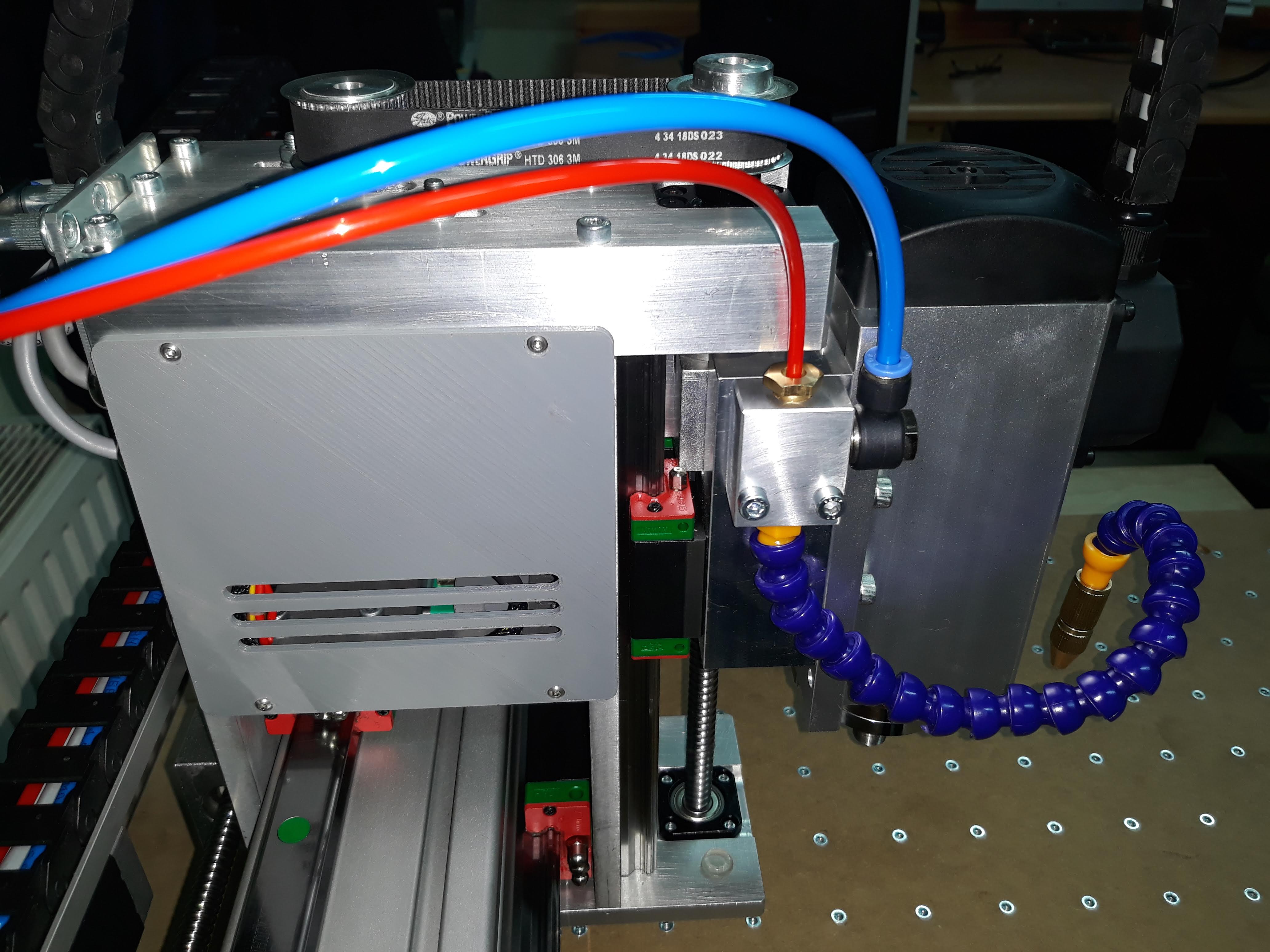

Nie rezygnuj, ceny na Ali.. komplet - Wrzeciono i falownik nie są aż tak wygórowane, ja za swój zestaw chłodzony powietrzem zapłaciłem 1100 pln razem z cłem, które musiałem dodatkowo opłacić przy odbiorze.
Wrzeciono mam 1,5kV na tulejki ER11, do twojej maszyny warto by kupić 2,2kV na tulejki ER20,
20210116_232915.jpg [ 171.6 KiB | Przeglądane 14455 razy ]

Darek mam jeszcze jedno chyba nie ostatnie pytanie. Jak rozwiązałeś obieg oleju w tej mgiełce olejowej. Znalazłem coś takiego na ali https://pl.aliexpress.com/i/4000312267669.html. Czy masz miskę-rynnę pod cała maszyną :?:
PostNapisane: czwartek, 21 stycznia 2021, 10:41
Posty: 219
Mgła to raczej mgła. Pewnie część oleju odparuje przy chłodzeniu a reszta po prostu natłuści wióry. Tu się nie leje strumieniem. Tak mi się wydaje. Poprawcie mnie jeśli jestem w błędzie.
PostNapisane: czwartek, 21 stycznia 2021, 13:49
Zapewne masz rację. Tymczasem w oczekiwaniu na wrzeciono dorobiłem blat na początku 3 warstwy MDF grubości 7mm. Mam taki plan że ewentualne potrzebne części do maszynki będę wykonywać już na niej. Fajnie byłoby gdyby miał stół aluminiowy ale cena na tą chwilę powala :opad:
Stół.jpg [ 161.86 KiB | Przeglądane 14216 razy ]
PostNapisane: czwartek, 21 stycznia 2021, 17:03
pacyfic_77 napisał(a):
Darek mam jeszcze jedno chyba nie ostatnie pytanie. Jak rozwiązałeś obieg oleju w tej mgiełce olejowej. Znalazłem coś takiego na ali ..... Czy masz miskę-rynnę pod cała maszyną :?:
Cześć
To jest dokładnie to, ja mam podobny choć nieco gorszy, prezentowany ma wszystkie regulacje w sobie tzn. regulacje powietrza i chłodziwa
Załączam schemat blokowy systemu który ja posiadam.
Schemat blokowy.jpg [ 15.59 KiB | Przeglądane 14214 razy ]
Niebieski - przewód powietrza
Czerwony - przewód chłodziwa
1 - elektrozawór pneumatyczny
2 - Zbiornik chłodziwa (zastosowałem korpus narurowy filtra wody)
3 - zaworek regulacyjny powietrza
4 - zaworek regulacyjny chłodziwa
5 - głowica mgły z wężem segmentowym
Elementy 3, 4 i 5 w prezentowanym masz już w jednym bloku.
Szczegóły konstrukcyjne mojego zestawu:
1bf49728b2bb8c73f494b1c3a3efc413.jpg [ 550.73 KiB | Przeglądane 14214 razy ]
45e7e05f4f70613b433405d210af9c3d.jpg [ 651.89 KiB | Przeglądane 14214 razy ]
9e589a836e76aabc516e6dafdaddb262.jpg [ 489.5 KiB | Przeglądane 14214 razy ]
e3e1fb2490e97a8363f711336f52b5e8.jpg [ 552.65 KiB | Przeglądane 14214 razy ]
60679fb5462c5b231323c968b6dbcff5.jpg [ 732.04 KiB | Przeglądane 14214 razy ]
e06e0cf1e3abe50b51d63b74ec81d867.jpg [ 700.49 KiB | Przeglądane 14214 razy ]
Nie posiadam żadnej misy pod maszyną, powietrze na kompresorze ustawione mam na 4 atm, natomiast na zaworkach ustawiam tak aby nie sikał a rozbryzgiwał jak z aerozolu, jak widzę że jest za dużo na płycie frezarki to odsysam odkurzaczem, jeszcze nigdy nie pociekło mi na stół.
