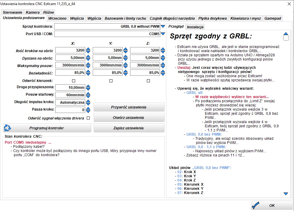

xLoader.jpg [ 16.33 KiB | Przeglądane 13147 razy ]

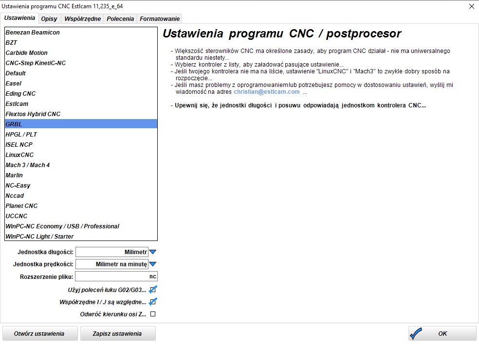

Miałem do wyboru CC01 lub CR3 :mrgreen: Po zainstalowaniu Estelcama wstępnie ustawiłem program i controler :mrgreen:
Program1.jpg [ 146.42 KiB | Przeglądane 13147 razy ]
:nieufny:
Kontroler 1.jpg [ 227.87 KiB | Przeglądane 13147 razy ]
Może ktoś używa tego programu. Wiem, że niektóre parametry trzeba pozmieniać np. ilość kroków na obrót :mrgreen: :nieufny: :?:
Dodam że jak uruchamiam Estelcam na Arduino świecą się kontrolki TX i RX ;)

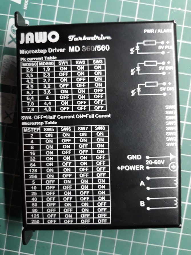

Na początek ustaw sterowniki.
SW1 SW2 SW3 na ON
Czerwona listwa 12356 na off 4 ON
Wyjdzie zgodnie z tabelką max prąd 3A i rozdzielczość 1/16 kroku
W takim ustawieniu ze śrubą kulową o skoku jak pamiętam 5mm w estelcam musisz wpisać Ilość kroków na obrót 3200
Przyspieszenia i reszta to już jak poskładasz maszynę trzeba dobrać doświadczalnie.
Pozdrawiam Wojtek

Rzut oka na driver po zmianach ;)
Pytanie. Czy mogę zaktualizować ustawienia przy podłączonych driverach ale bez włączonego zasilacza i jeszcze jedno czy potrzebuję oddzielnego zasilania dla logiki :mrgreen: :nieufny: :?: Moje ustawienia
Kontroler 2.jpg [ 239.97 KiB | Przeglądane 13077 razy ]
Dziękuję za pomoc

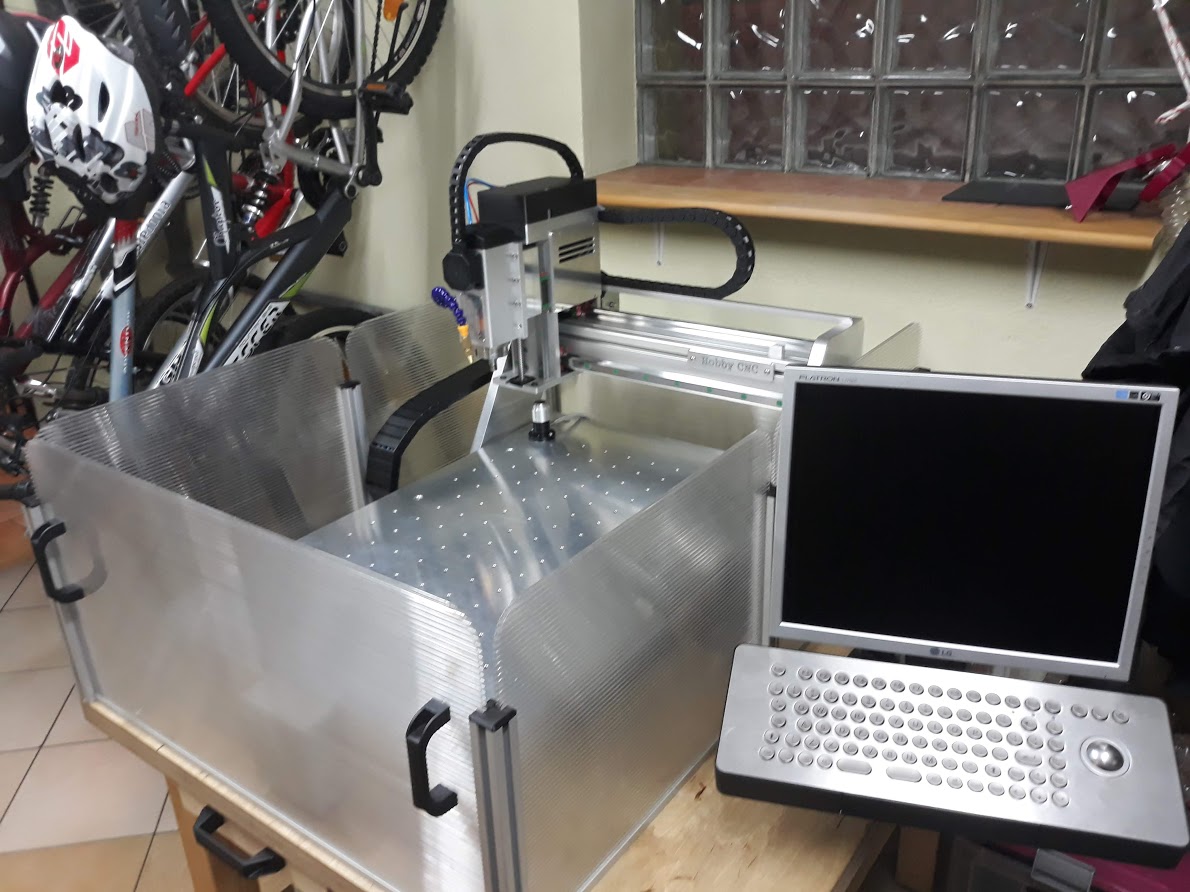

Nie umiałem się doczekać i tak na krótko pierwsze kroki mojej frezareczki :D

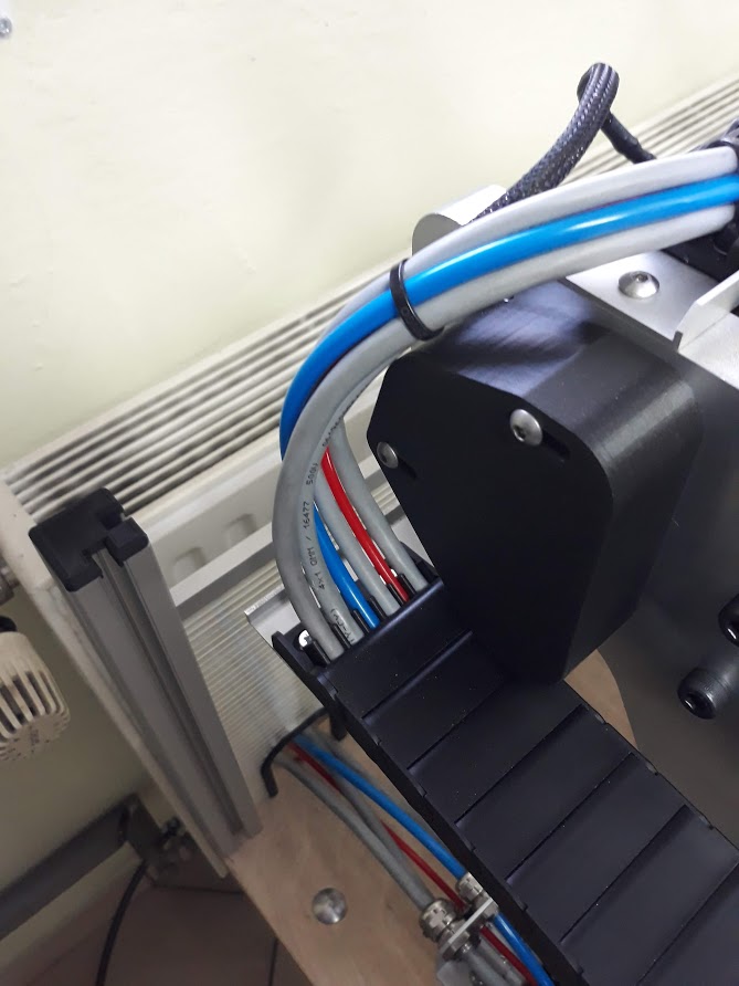

Nie wiem czy 1445zł to dobra cena miałbym wrzeciono za 7 dni Mam pytanie te czarne prowadzenie przewodów gdzie kupić

Kolega "rycerz100" podał ci linka, jest to prowadnik przewodów, musisz przewidzieć jakich rozmiarów go potrzebujesz, przeważnie są metrowej długości i zwróć uwagę przy zamawianiu czy posiadają zakończenia, w niektórych ofertach są bez nich a zakończenia trzeba zamawiać oddzielnie.

Ja mam trzy różne wymiary prowadników podaje wymiary zewnętrzne, ale należy przy doborze mieć na uwadze wymiar wewnętrzny.
20210117_092313.jpg [ 195.75 KiB | Przeglądane 14506 razy ]
Wymiary - Szerokość x Wysokość
Nr 1 - 60x20 mm Kable /Silniki X, Z, Krańcówki, Wrzeciono, Powietrze, Mgła olejowa/

Nr 2 - 30x20 mm / Silnik Z, Krańcówka Z, Wrzeciono, Powietrze, Mgła olejowa/
Nr 2.jpg [ 116.1 KiB | Przeglądane 14506 razy ]
Nr 3 - 15x20 mm /Wrzeciono/

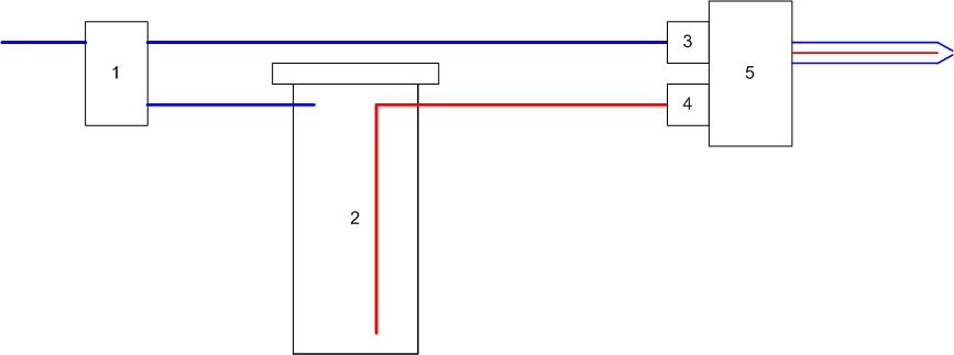

pacyfic_77 napisał(a):
Darek mam jeszcze jedno chyba nie ostatnie pytanie. Jak rozwiązałeś obieg oleju w tej mgiełce olejowej. Znalazłem coś takiego na ali ..... Czy masz miskę-rynnę pod cała maszyną :?:
Cześć
To jest dokładnie to, ja mam podobny choć nieco gorszy, prezentowany ma wszystkie regulacje w sobie tzn. regulacje powietrza i chłodziwa
Załączam schemat blokowy systemu który ja posiadam.
Schemat blokowy.jpg [ 15.59 KiB | Przeglądane 14243 razy ]
Niebieski - przewód powietrza
Czerwony - przewód chłodziwa
1 - elektrozawór pneumatyczny
2 - Zbiornik chłodziwa (zastosowałem korpus narurowy filtra wody)
3 - zaworek regulacyjny powietrza
4 - zaworek regulacyjny chłodziwa
5 - głowica mgły z wężem segmentowym
Elementy 3, 4 i 5 w prezentowanym masz już w jednym bloku.
Szczegóły konstrukcyjne mojego zestawu:
1bf49728b2bb8c73f494b1c3a3efc413.jpg [ 550.73 KiB | Przeglądane 14243 razy ]
45e7e05f4f70613b433405d210af9c3d.jpg [ 651.89 KiB | Przeglądane 14243 razy ]
9e589a836e76aabc516e6dafdaddb262.jpg [ 489.5 KiB | Przeglądane 14243 razy ]
e3e1fb2490e97a8363f711336f52b5e8.jpg [ 552.65 KiB | Przeglądane 14243 razy ]
60679fb5462c5b231323c968b6dbcff5.jpg [ 732.04 KiB | Przeglądane 14243 razy ]
e06e0cf1e3abe50b51d63b74ec81d867.jpg [ 700.49 KiB | Przeglądane 14243 razy ]
Nie posiadam żadnej misy pod maszyną, powietrze na kompresorze ustawione mam na 4 atm, natomiast na zaworkach ustawiam tak aby nie sikał a rozbryzgiwał jak z aerozolu, jak widzę że jest za dużo na płycie frezarki to odsysam odkurzaczem, jeszcze nigdy nie pociekło mi na stół.
