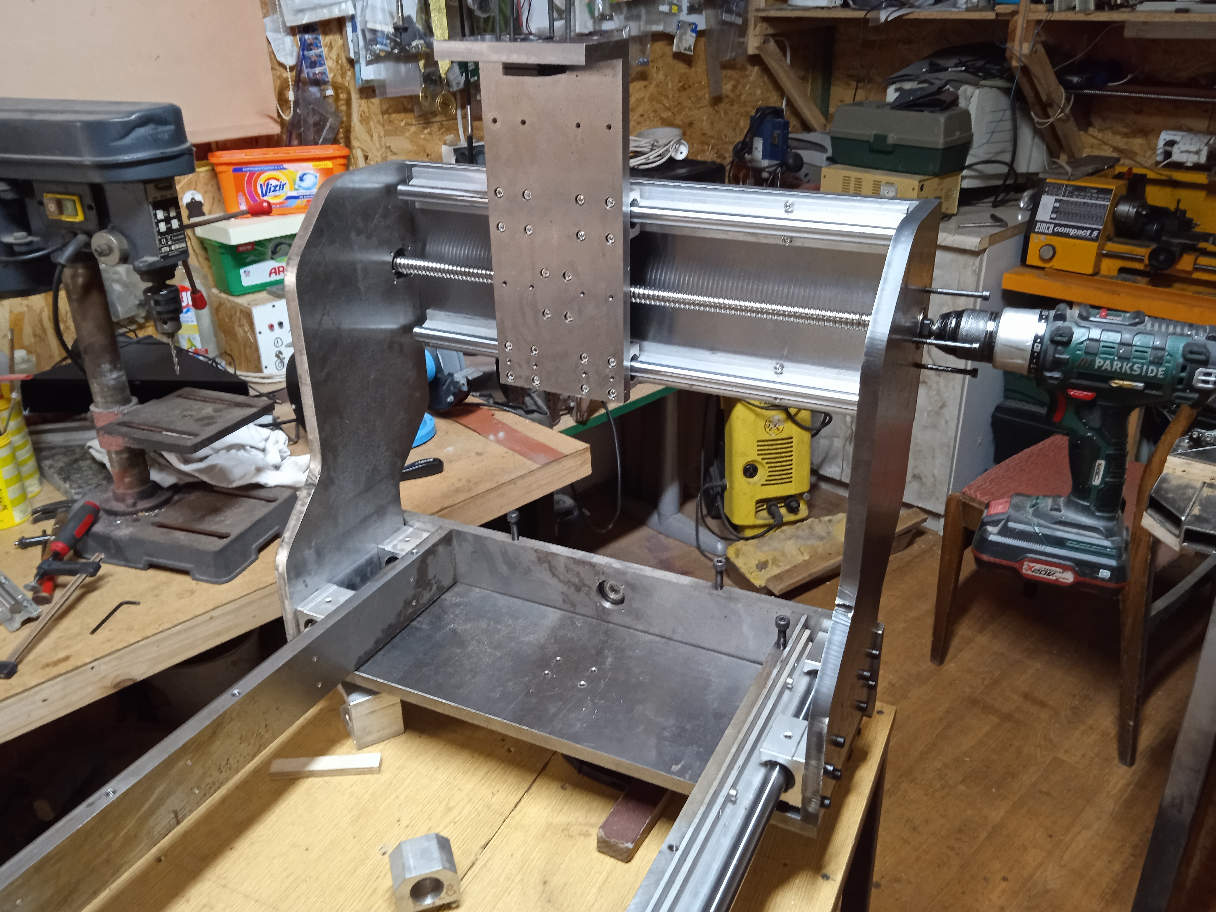

Tak na szybko. Dziś miałem Mikołaja. Miałem kilka maszyn do dyspozycji u zaprzyjaźnionej firmie co zaowocowało obróbką pozostałych elementów. Wiem trochę to trwało
Mała przymiarka
Miałem skończyć przed nowym rokiem, a było to rok temu

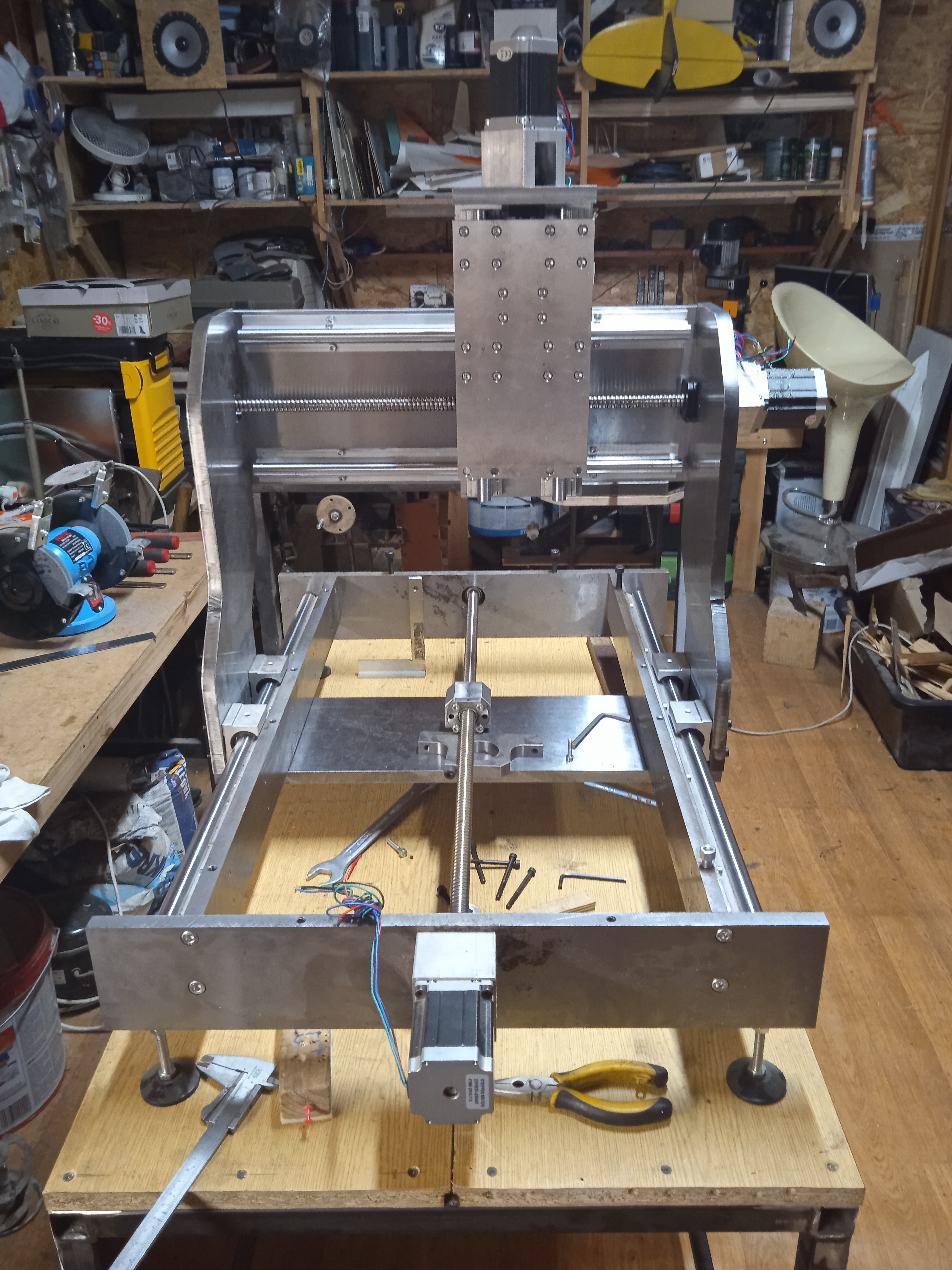

PostNapisane: wtorek, 5 stycznia 2021, 21:07
Dziś trochę porobiłem przy frezareczce ;) Małymi kroczkami :arrow:
IMG_20210105_154347.jpg [ 3.66 MiB | Przeglądane 15577 razy ]
IMG_20210105_171253.jpg [ 3.26 MiB | Przeglądane 15577 razy ]
Brama wstępnie złożona a teraz strach czy to wejdzie na Y :mrgreen:
IMG_20210105_173315.jpg [ 3.6 MiB | Przeglądane 15577 razy ]
IMG_20210105_174718.jpg [ 3.49 MiB | Przeglądane 15577 razy ]
Jakoś poszło ;) Śrubę musiałem zatoczyć na nowo bo troszku za długa :arrow:
IMG_20210105_183958.jpg [ 3.45 MiB | Przeglądane 15577 razy ]
IMG_20210105_185634.jpg [ 2.89 MiB | Przeglądane 15577 razy ]
Tokarka mała bo mała ale daje radę. Teraz przyszedł czas powieszenie Z-etki :nieufny:
IMG_20210105_195124.jpg [ 3.69 MiB | Przeglądane 15577 razy ]
Wiem. że to jeszcze nie jest koniec i że bez filmu się nie liczy zatem co nieco nagrałem :D :D :D
O dziwo na razie wszystko pasuje :mrgreen:
cdn...

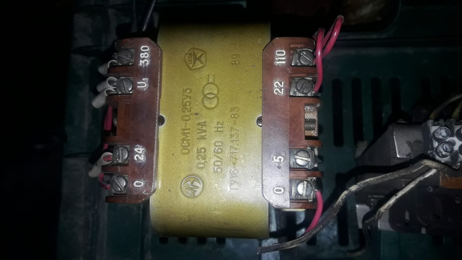

Ten pierwszy mam nadzieję że się nada. Mocy 250 VA raczej nie braknie ;) Zastanawia mnie czy zero i plus 230V podłączyć w miejsce U1 i 380 :mrgreen: :nieufny:
Jak widzicie tylko w Was nadzieja że uda mi się to wszystko uruchomić. Za pomoc wszelką i podpowiedzi z góry dziękuję. Pytań będę miał więcej. Chciałbym żeby po przeczytaniu tych kolejnych wpisów taki laik jak ja poradzi sobie z uruchomieniem swojej upragnionej frezareczki CNC :geek: :)

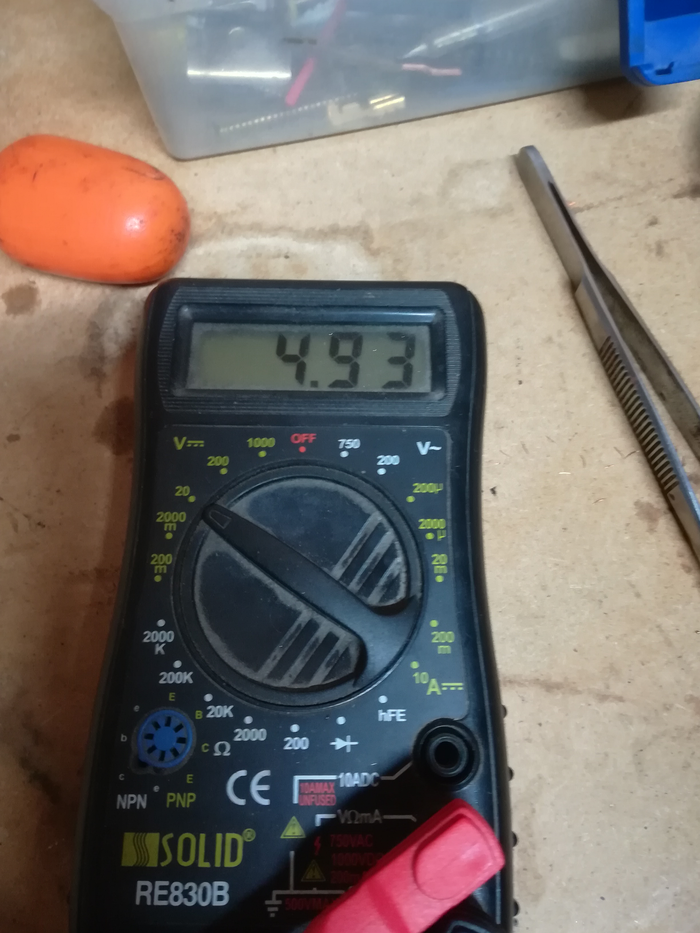

Sprawdziłem mój zestaw z kondensatorem 200V 680uF. No i pojawiły się napięcia o jakich czytałem wcześniej Jednak jak mam coś mocniejszego to sprawdzę na co mogę liczyć na tym trafo ObrazekObrazekObrazek

Dla ścisłości to nie ma tu plusa, tylko faza i neutralny. Pierwszy transformator o symbolu OCM1-0,25y3 radzieckiej, lub rosyjskiej produkcji, do tego na 380V, bo są też takie z opisem 220V. Wówczas napięcia wtórne będą odpowiednio zaniżone, dlatego masz takie a nie inne wartości. Ten drugi na 230V, ale nie wiadomo jaka moc, możesz to oszacować na podstawie pola przekroju środkowej kolumny rdzenia. Chyba że gdzieś jest jego symbol, to można znaleźć parametry.
ED.

Mam pomysł jak wykorzystać ten rosyjski transformator, spróbuj podłączyć tak jak na obrazku. Gdyby napięcie wyszło "prawie zero" to namaluje drugi obrazek, kondensator na razie daj jaki masz, docelowo około 10 000uF/63V. Sprawdź jeszcze czy uzwojenia są tak nawinięte jak namalowałem, bo to zgaduję.

Transformator który masz wykonany jest na dawniejsze 380V, zasilasz teraźniejszym 230V, dlatego ta zmiana.

Zbieram wszystko do uruchomienia. Na fotce to co mam Co jeszcze jest mi potrzebne
Ja się nie znam, ale krańcówek nie widzę :nieufny:

Mnie uczyli ze zasilanie impulsowe do silnikow krokowych to nie jest najlepszy pomysl ze wzgledu na oddawaniu do ukladu przy hamowaniu, przy wiekszych silnikach moze swirowac uklad kontrolny zasilacza i np wylaczac zasilanie bo wykryl przepiecie.Dla transformatora ja robie tak ze od napiecia max drivera odejmuje 10% na wzrosty napiecia przy hamowaniu, co daje w tym wypadku 21,6V i to jest wartosc napiecia jakie powinno byc po mostku z kondensatorami filtrujacymi, zaby znalesc napiecie na wtornym dzielimy 21,6V przez pierwiastek kwadratowy z 2 czyli ok 1,41 co daje 15,3V jako ze nie ma takiego trafa co na wtornym ma 15,3V dobieramy z typoszeregu cos najblizszego o napieciu mniejszym w tym przypadku 15V
Co do zapotrzebowania na moc to silnik krokowy zuzywa max 70% swojego nominalnego pradu i zalezy to jeszcze od podzialu na kroki w drajwerze, liczymy 15V*9A =135VA tu teraz mozna ujac ok 20% ze wzgledu na max pobory co da 108VA, dalej z typoszeregu dobieramy cos oczko wyzej czyli 120VA
Potrzebujemy trafo ktore na wrornym ma 15V i moc 120VA

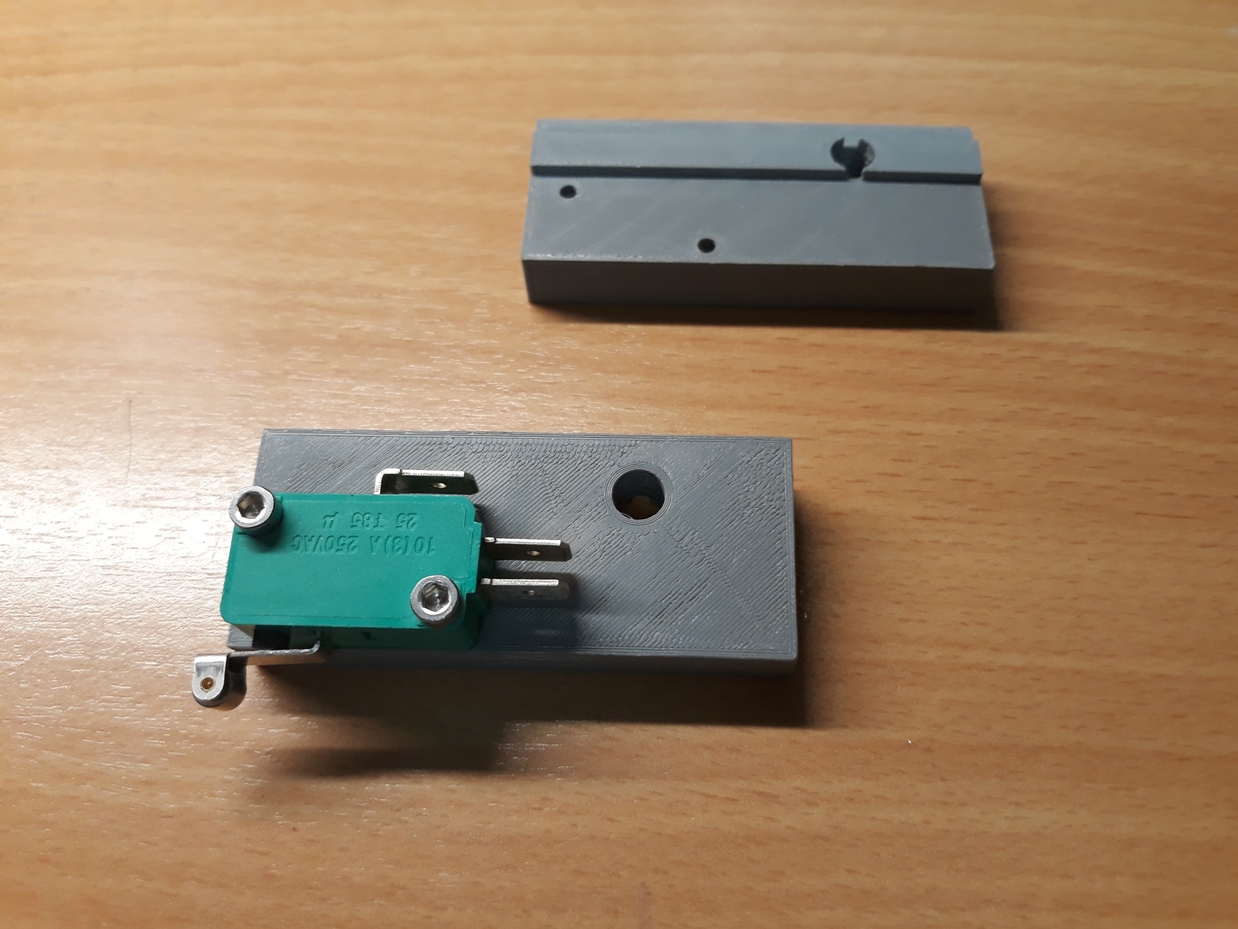

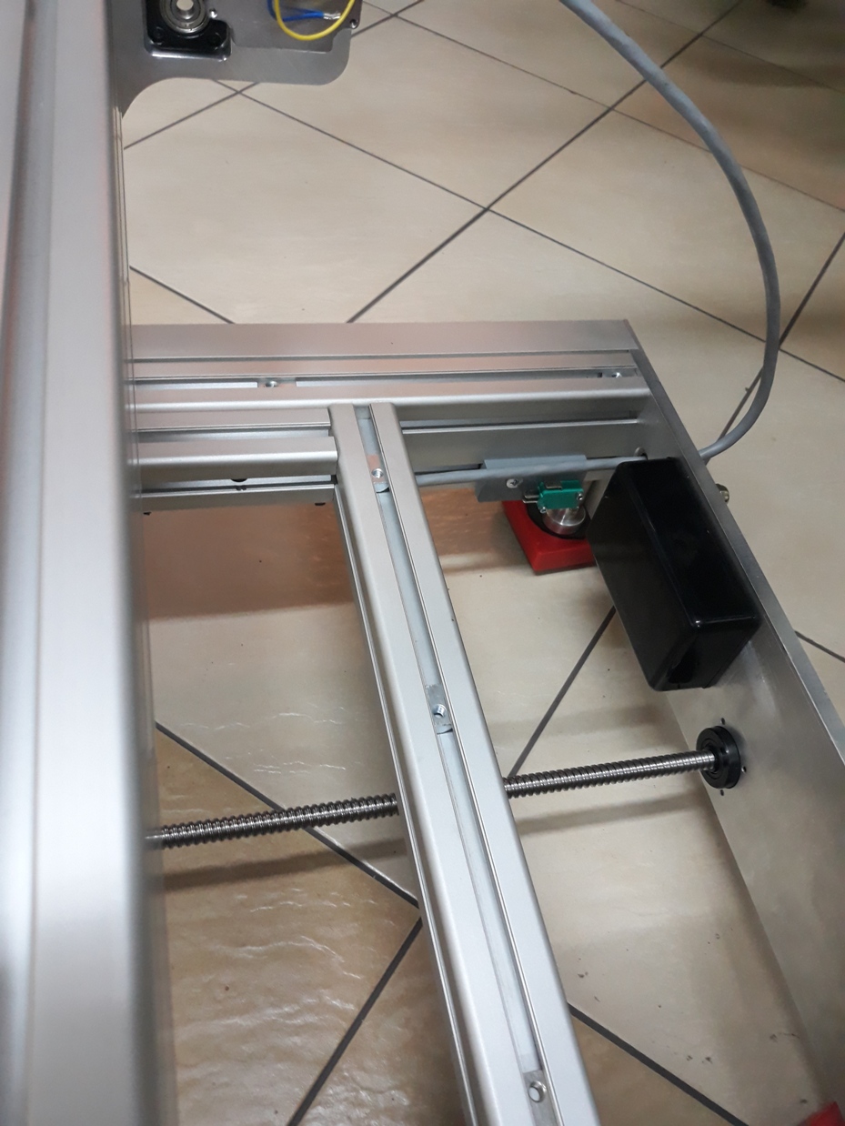

Wyłącznik krańcowy może być taki, jak dźwignia nie potrzebna można ją zdemontować.
https://allegro.pl/oferta/przelacznik-k ... 6926471199
https://allegro.pl/oferta/przelacznik-k ... 7186710739
Lub taki, wszystko zależy co Tobie będzie łatwiej zamontować.
https://allegro.pl/oferta/przelacznik-k ... 7186943295
https://allegro.pl/oferta/przelacznik-k ... 9112515217
https://allegro.pl/oferta/przelacznik-w ... 7186830499
 Tytuł: Re: Frezareczka CNC
PostNapisane: wtorek, 12 stycznia 2021, 21:58
Ja bym nie kupował z długą dźwignią ponieważ bazowanie będzie nie dokładne, i z czasem pozycja bazowa będzie się zmieniać, w mojej zastosowałem z krótką dźwignią, już półtora roku działają bezbłędnie.
35.jpg [ 336.72 KiB | Przeglądane 14828 razy ]
33.jpg [ 344.3 KiB | Przeglądane 14828 razy ]
