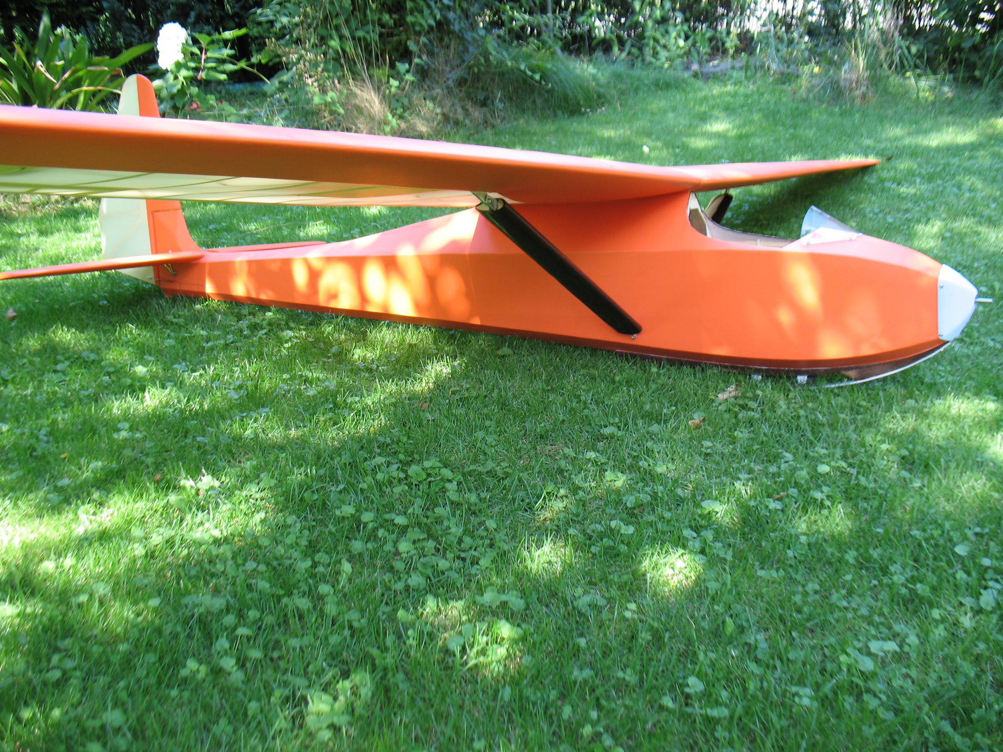

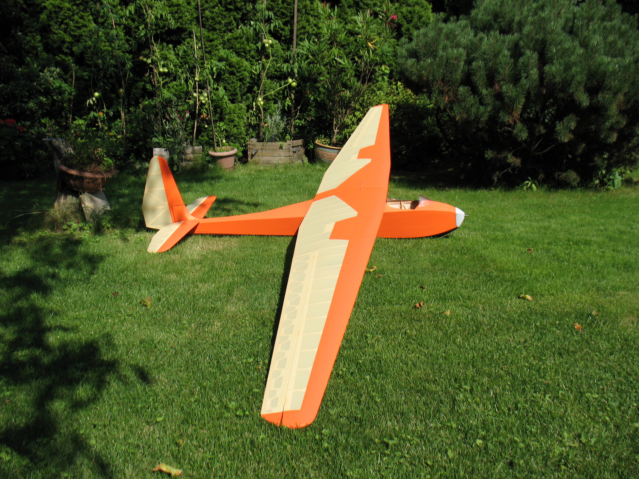

Mała aktualizacja...
- zrobiłem zastrzały ( w końcu :P bo nie mogłem się do tego zabrać)
- porządek z kablami , poskracałem, dodałem odpowiednie przedłużacze.
- poszpachlowałem i pomalowałem na nowo nosek (dostanie jaszcze kolor - aluminium)
- dodałem kołki ustalające na centropłacie bo mi skrzydła "jeździły" mimo skręconych zastrzałów tył-przód.
Aktualnie wygląda jak poniżej. Do wykończenia został kokpit i muszę dodać znaki rejestracyjne bo są takie momenty że skrzydła zlewają się z kadłubem.
Z eksploatacji - to dwa serwa na ster wysokości to idealne rozwiązanie bo w jednym z lotów wracałem tylko na jednej połówce steru i spokojnie udało się wylądować :) - zawiódł kabel/przedłużka.
cdn... :)

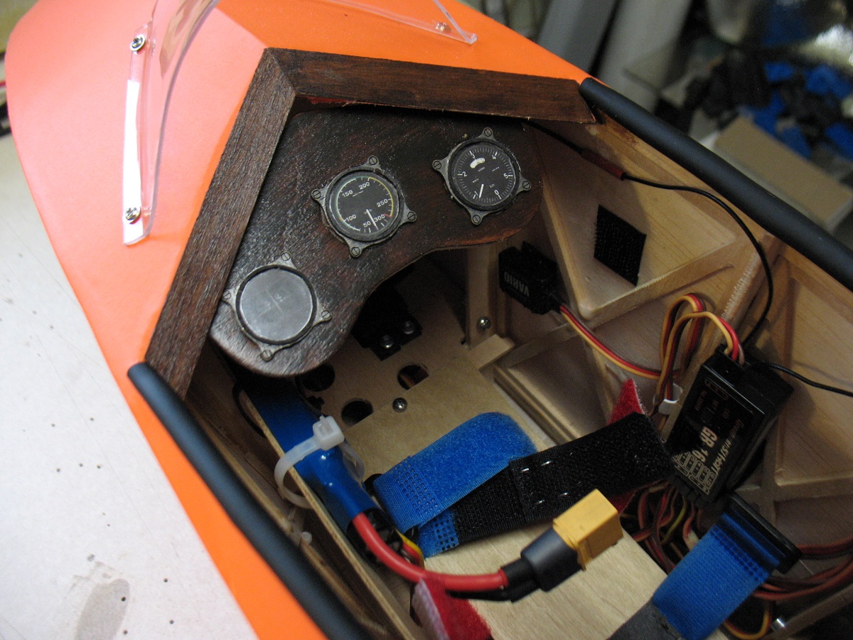

Jeszcze fotel i pilot i pora myśleć o nowym projekcie :roll:
Kokpit.jpg [ 294.04 KiB | Przeglądane 13397 razy ]
Kokpit3.jpg [ 358.71 KiB | Przeglądane 13397 razy ]
