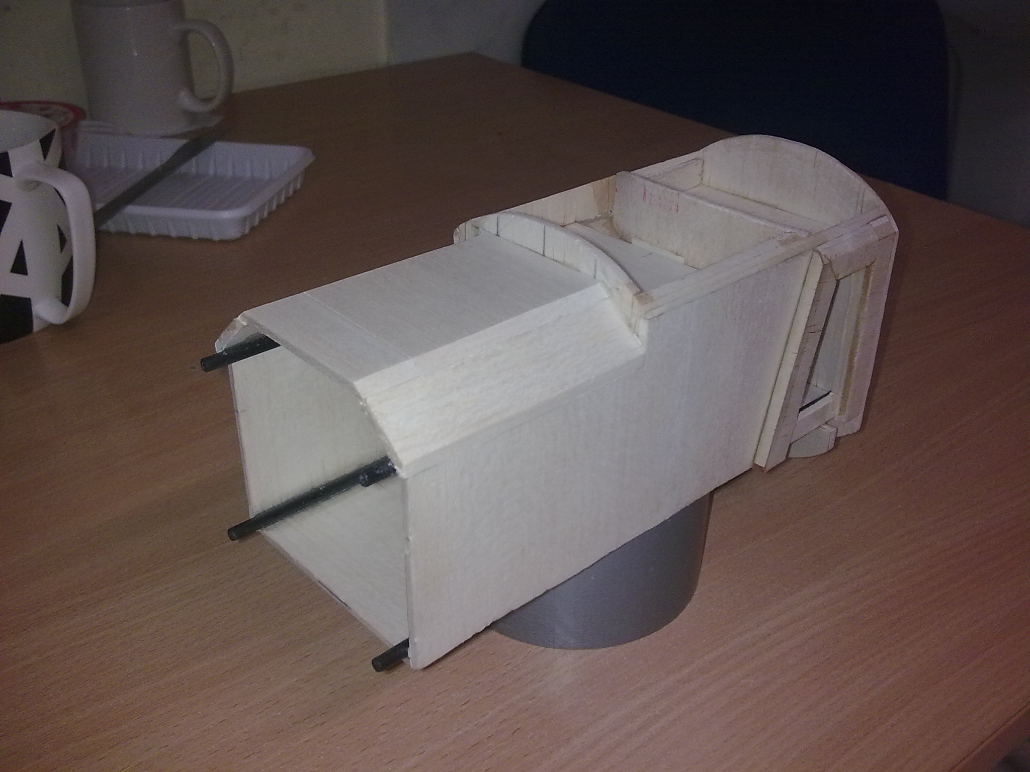

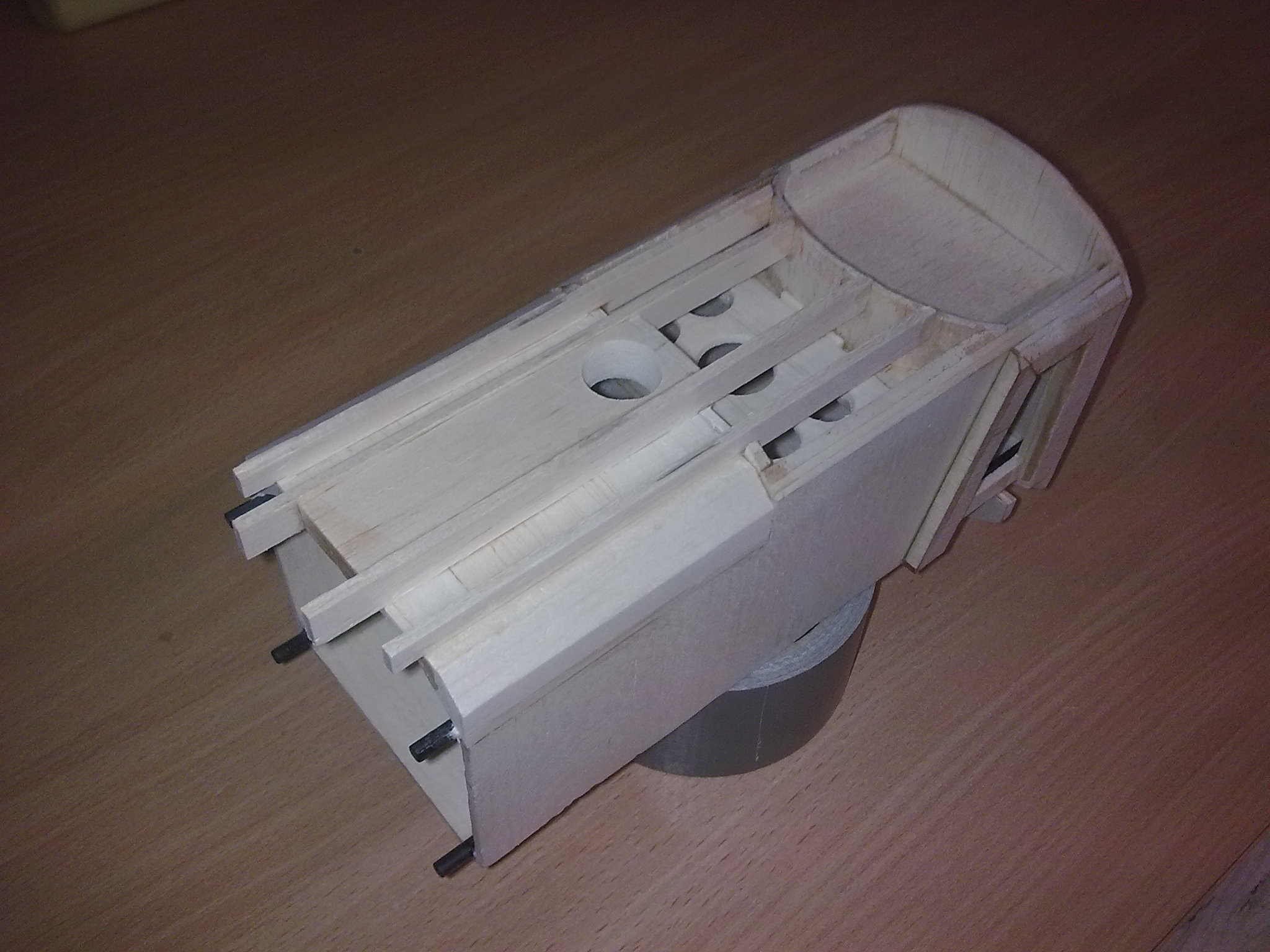

PostNapisane: sobota, 11 stycznia 2020, 19:06
Powoli bo powoli ale wciąż do przodu - dziś ogarnąłem profilowanie górnej części przedniej części kadłuba. Jutro spróbuję wkleić gniazda pod karabiny i może jeszcze jedną półwręgę, a później tylko ażury i można będzie kłaść górne pokrycie. Zanim to nastąpi - mocowanie pod serwa, półeczka na elektronikę, oraz półwręgi na brzuszku..
Zdjęcie0184.jpg [ 330.4 KiB | Przeglądane 19243 razy ]
Zdjęcie0185.jpg [ 358.71 KiB | Przeglądane 19243 razy ]
CDN

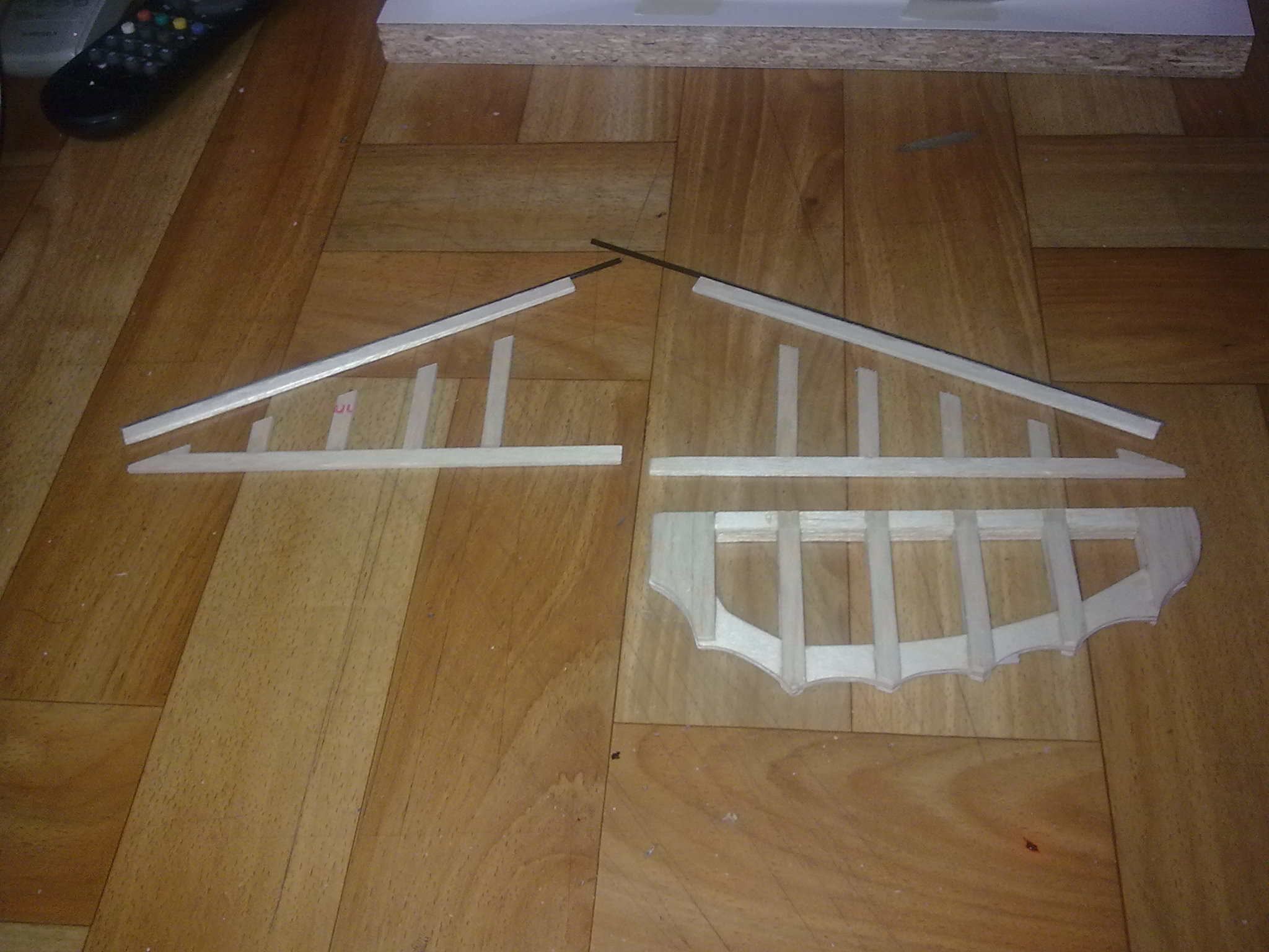

Komentarz: Ster - listewki balsowe 2x6mm plus pręcik węglowy 2mm jako krawędź natarcia.
Zdjęcie0208.jpg [ 427.65 KiB | Przeglądane 18951 razy ]
Komentarz: Ster sklejony na gotowo.
Zdjęcie0210.jpg [ 293 KiB | Przeglądane 18951 razy ]
Komentarz: Pogrubienie z balsy 1mm (po obydwu stronach).
Zdjęcie0212.jpg [ 258.39 KiB | Przeglądane 18951 razy ]
Komentarz: Pogrubienie wyażurowane, i wklejona balsa 1mm przy krawędzi natarcia (powstało coś w rodzaju kesonu).
Zdjęcie0214.jpg [ 445.1 KiB | Przeglądane 18951 razy ]
Teraz tylko nadać ostateczny kształt (zaokrąglenia na bokach, zeszlifować balsę do krawędzi natarcia, zeszlifować krawędź spływu), i można wklejać zawiasy.
CDN..
