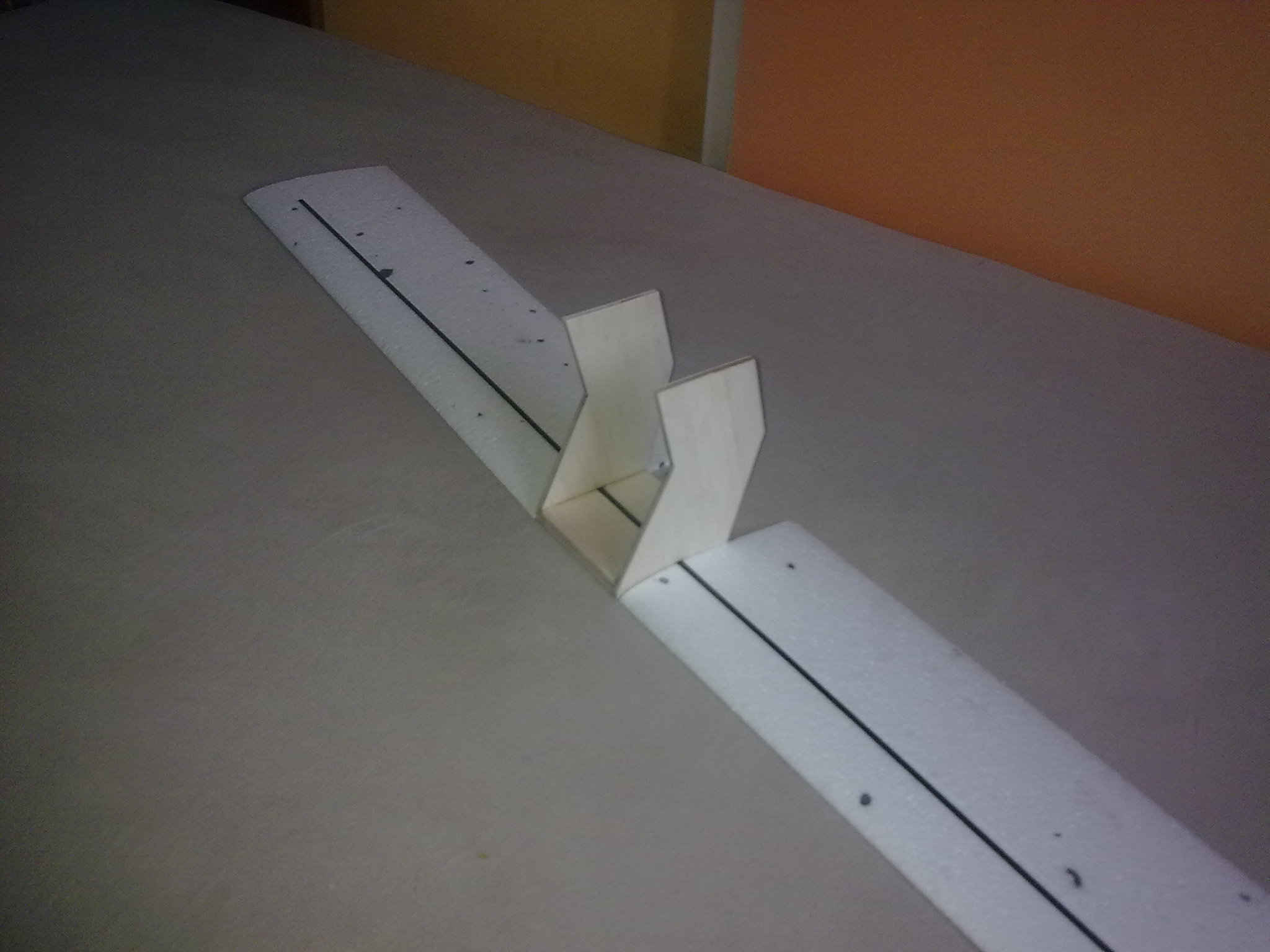

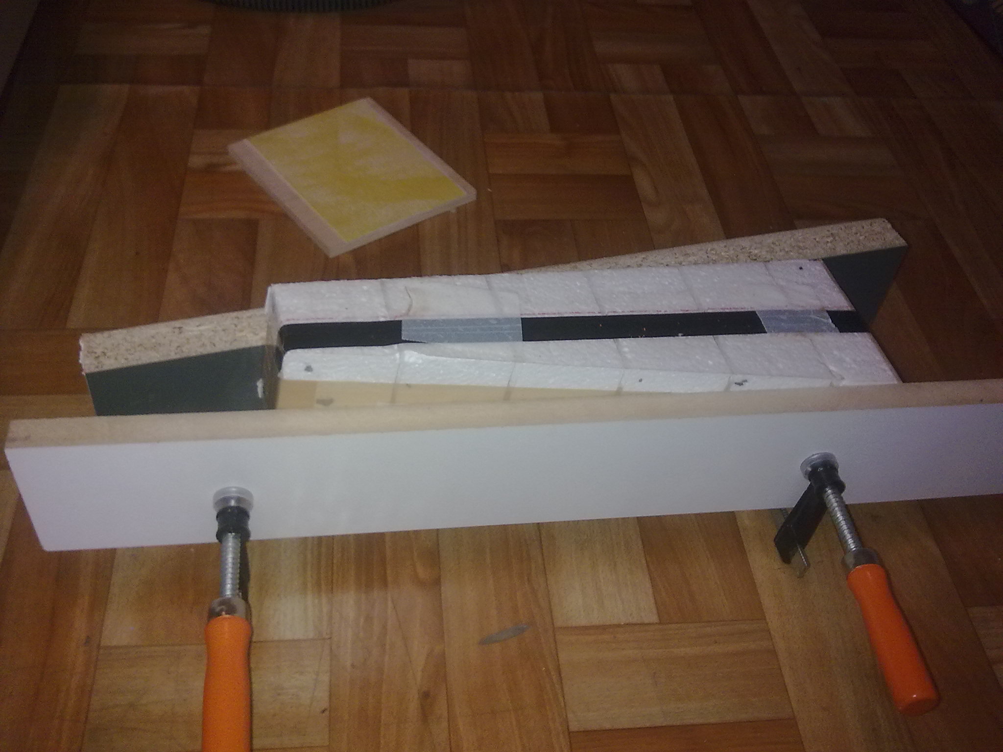

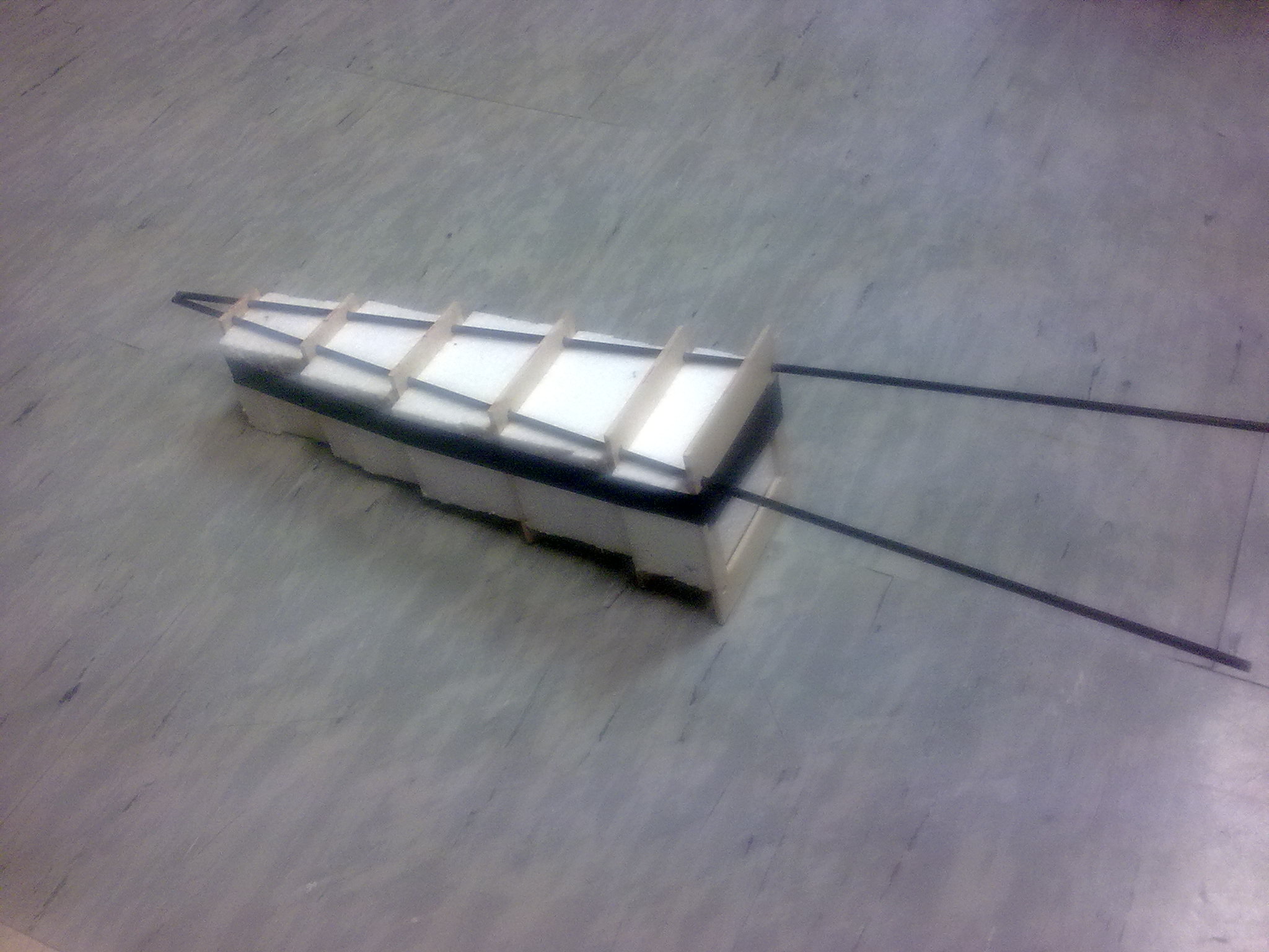

Odkąd pamiętam - ten samolot był moją miłością od pierwszego wejrzenia, pierwszym modelem kartonowym (Mały Modelarz 11-12/1976), doczekał się też kilku wykonań w plastiku, zaś na półce i szafce stoją dwa wykonania w metalu z jakichś pisemek. W międzyczasie zbierałem wszystkie plany jakie wpadły mi w ręce (w dowolnej skali i dowolnym wykonaniu), i spędziłem dość dużo godzin szukając na necie fotek - rezultatem było znalezienie perełki w postaci fotorelacji z odrestaurowania egzemplarza znajdującego się w muzeum we Francji, który nie dość że teraz wygląda jak po opuszczeniu fabryki, to na dodatek lata!!
I może to ostatnie znalezisko (plus kilka zmian w życiu osobistym) zaowocowało chęcią wykorzystania zbieranych planów w coś więcej niż magazyn do którego czasem sobie zaglądałem, zaś rozpoczęta właśnie dłubanina ma być wstępem do czegoś nieco większego - projektu na kilka lat, w którym chcę zawrzeć wszystko co wiem o tym samolocie i wykonać w maksymalnie dużej dokładności na jaką mnie stać..
Nie znalazłem satysfakcjonujących mnie planów w skali 1:10, więc całość dłubaniny będzie robiona "na żywca" - na bazie rzutów zamieszczonych w Modelarzu 04/1974 powiększonych o 478%, czyli otrzymałem skalę dokładnie 1:10.
str16.pdf [471.62 KiB]
Pobrane 465 razy
Rzuty te bardzo wiernie odzwierciedlają proporcje oryginalnego samolotu, co zadecydowało o ich użyciu jako bazy do dłubaniny. Na chwilę obecną wykonałem sklejkę balsową z trzech warstw twardej balsy 1mm, z której wyciąłem prostokąty nieco większe niż oczekiwane wielkości wręg kadłuba. Rozplanowałem gdzie te wręgi były rozmieszczone w oryginale, i policzyłem odległości pomiędzy nimi - wyszło mi że w mojej skali będzie to po niecałe 4 i niecałe 6cm. Jako że jeszcze przez kilka dni nie będę miał stałego dostępu do swojego "warsztaciku" postanowiłem powycinać ze styropianu grubości 2cm kilkanaście kawałków 11x9cm. Następnie skleiłem je wikolem otrzymując jeden "dystans" z dwóch warstw, oraz pięć "dystansów" składających się z 3 warstw. Kolejnym krokiem było przyklejenie na taśmę dwustronną wyciętych wcześniej półfabrykatów wręg do dystansów - otrzymałem element który mogłem już szlifować do żądanego wymiaru czyli tylnej części kadłuba.
Zdjęcie0167.jpg [ 360.07 KiB | Przeglądane 23193 razy ]
Zdjęcie0168.jpg [ 381.32 KiB | Przeglądane 23193 razy ]
Zdjęcie0169.jpg [ 411.41 KiB | Przeglądane 23193 razy ]
CDN..

A ta skocznia ze styropianu to do startu z kółek?
Jeszcze nie wiem - dowiem się jak skończę :D
I tak - ma latać (przynajmniej takie są założenia)..

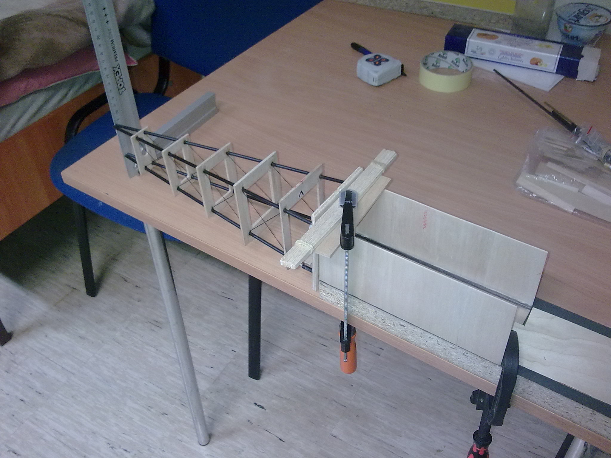

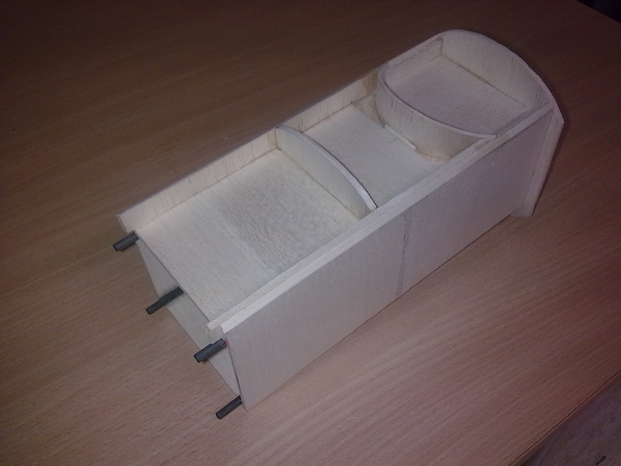

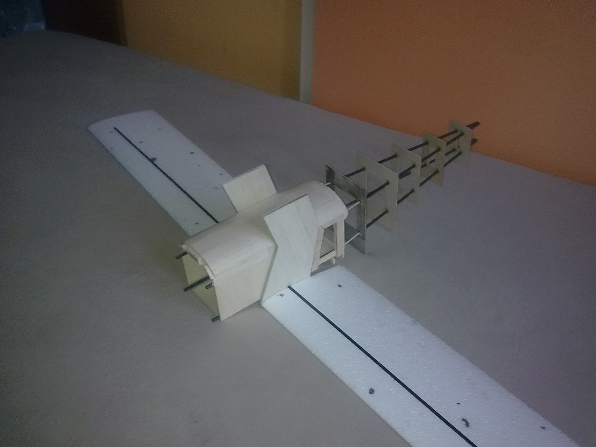

Stan na dziś (sorki za jakość zdjęć, ale warunki mam dalekie od choćby podstawowych..):
.."skocznia" rozebrana na elementy, powiercone otwory na podłużnice, wycięte ażury:
Zdjęcie0174.jpg [ 290.09 KiB | Przeglądane 22914 razy ]
..wstępnie złożone wręgi wraz z górnymi podłużnicami (rureczki węglowe 4x2):
Zdjęcie0175.jpg [ 394.01 KiB | Przeglądane 22914 razy ]
..przymiarka do rzutu bocznego:
Zdjęcie0176.jpg [ 583.97 KiB | Przeglądane 22914 razy ]
- osobno klei się skrzynka mająca być przednią częścią kadłuba.
CDN..

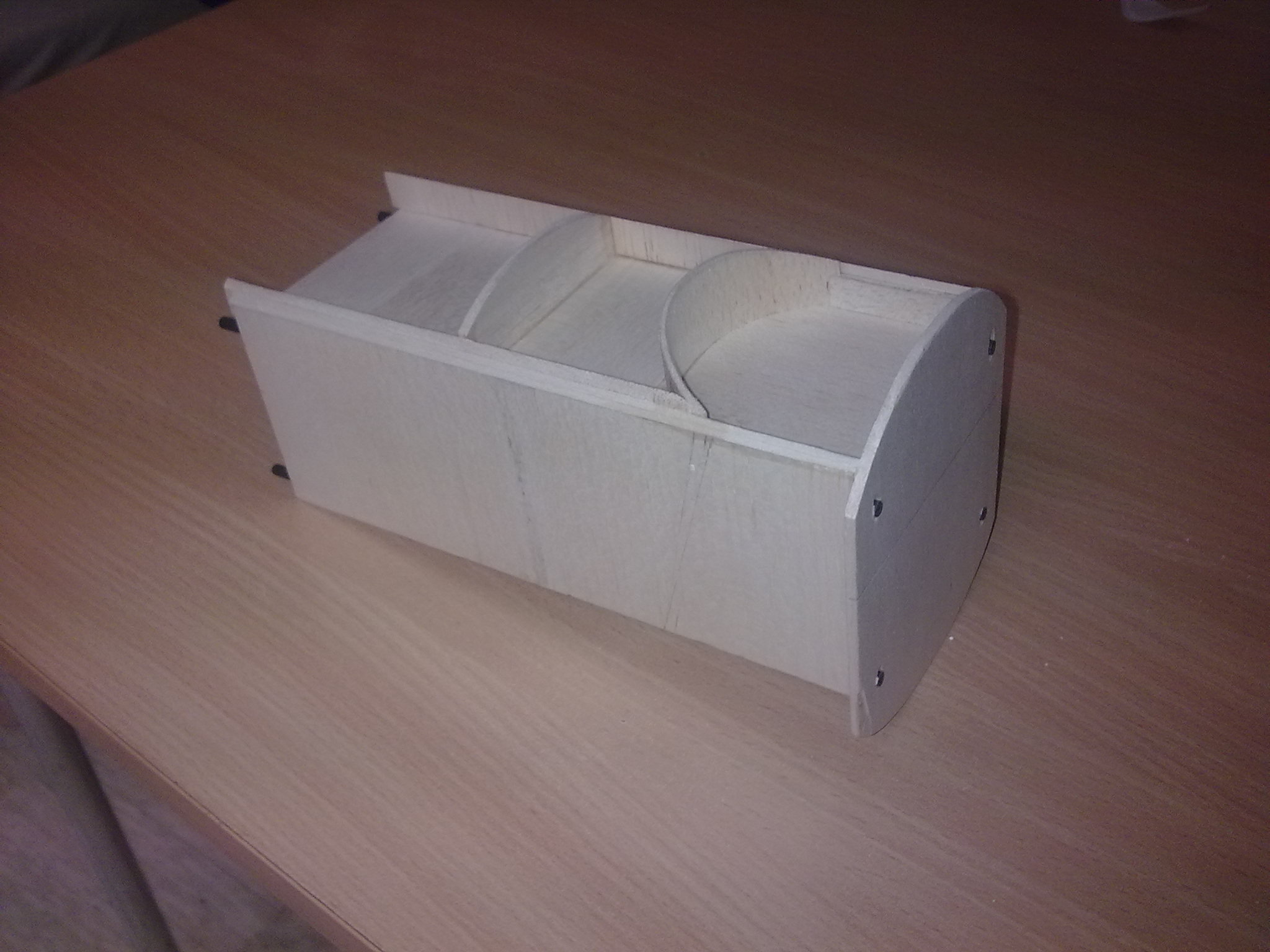

Warunki wciąż jeszcze polowe, ale kolejny kroczek za mną..
Zdjęcie0180.jpg [ 465.32 KiB | Przeglądane 22726 razy ]
Ponadto wyciąłem kilka elementów na statecznik poziomy, a teraz biorę się za dokańczanie przedniej części kadłuba - usztywnienia i obłości. Mam tu jakiś płyn do zmywania ale nie wiem czy z amoniakiem, więc możliwe że poszycie będzie musiało troszkę poczekać..
CDN

Kleją się dalsze detale, ale ból bo nie mam brązowego pisaka by pomalować wnętrze kabiny :( .. Za to dowiedziałem się że można kupić amoniak w saszetkach, tyle że nie każdy sklep spożywczy ma go w ciągłej sprzedaży.
Mordka faktycznie krótka - będzie niezła zabawa z wyważeniem, ale tym będę się martwił później :)

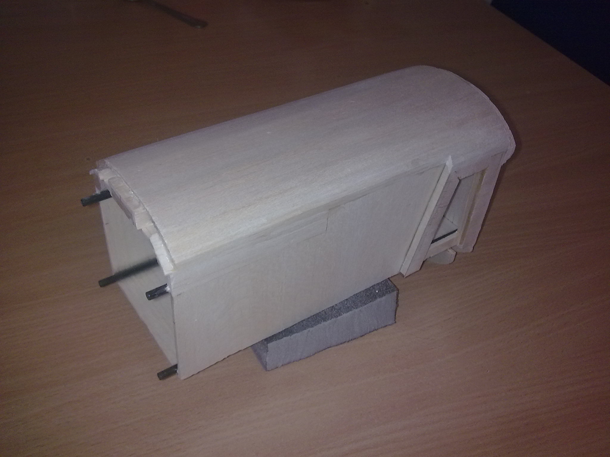

PostNapisane: sobota, 11 stycznia 2020, 19:06
Powoli bo powoli ale wciąż do przodu - dziś ogarnąłem profilowanie górnej części przedniej części kadłuba. Jutro spróbuję wkleić gniazda pod karabiny i może jeszcze jedną półwręgę, a później tylko ażury i można będzie kłaść górne pokrycie. Zanim to nastąpi - mocowanie pod serwa, półeczka na elektronikę, oraz półwręgi na brzuszku..
Zdjęcie0184.jpg [ 330.4 KiB | Przeglądane 19172 razy ]
Zdjęcie0185.jpg [ 358.71 KiB | Przeglądane 19172 razy ]
CDN

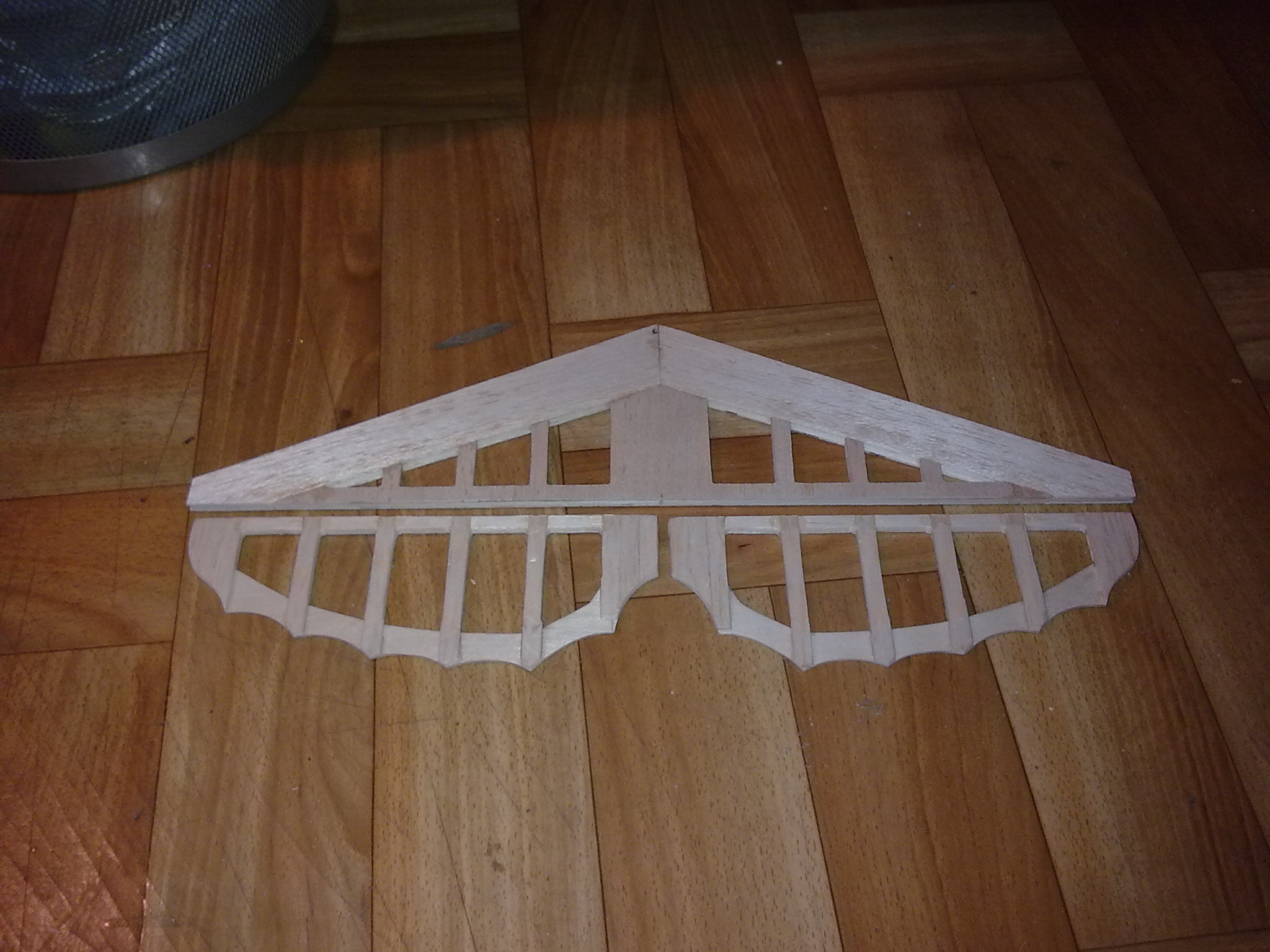

 Tytuł: Re: SPAD XIII 1:10
PostNapisane: sobota, 1 lutego 2020, 01:06
Powoli widać coś więcej..
Komentarz: Ster - listewki balsowe 2x6mm plus pręcik węglowy 2mm jako krawędź natarcia.
Zdjęcie0208.jpg [ 427.65 KiB | Przeglądane 18880 razy ]
Komentarz: Ster sklejony na gotowo.
Zdjęcie0210.jpg [ 293 KiB | Przeglądane 18880 razy ]
Komentarz: Pogrubienie z balsy 1mm (po obydwu stronach).
Zdjęcie0212.jpg [ 258.39 KiB | Przeglądane 18880 razy ]
Komentarz: Pogrubienie wyażurowane, i wklejona balsa 1mm przy krawędzi natarcia (powstało coś w rodzaju kesonu).
Zdjęcie0214.jpg [ 445.1 KiB | Przeglądane 18880 razy ]
Teraz tylko nadać ostateczny kształt (zaokrąglenia na bokach, zeszlifować balsę do krawędzi natarcia, zeszlifować krawędź spływu), i można wklejać zawiasy.
CDN..
