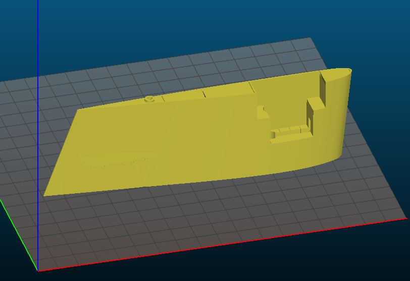

W wolnej chwili miałem odbudować model od Marka Rokowskiego - prototyp nano-goblina - w wersji EPP.
Model po lataniu bez stabilizacji stracił pół kadłuba.
Nie mam już siły po raz n-ty odbudowywać 5mm ścianek (bo tyle zostało po wydłubaniu wnętrza aby upchnąć pakiet i elektronikę, więc pomyślałem sobie - że na szczątki kadłuba z EPP nasunę tylko wydrukowaną kabinkę aby utrzymać w miejscu pakiet i mieć do czego zamocować kamerę FPV.
Ale później coś mnie tknęło i stwierdziłem, że model jest klasy sub 250g i właściwie to można spróbować go druknąć w całości.
Opracowałem stosunkowo prostą i mało pochłaniającą technikę tworzenia brył drukowalnych więc stąd już prosto do kompletnego projektu.
W weekend zacznę drukowanie. Na chwilę obecną wychodzi mi masa plastiku na poziomie 180g.

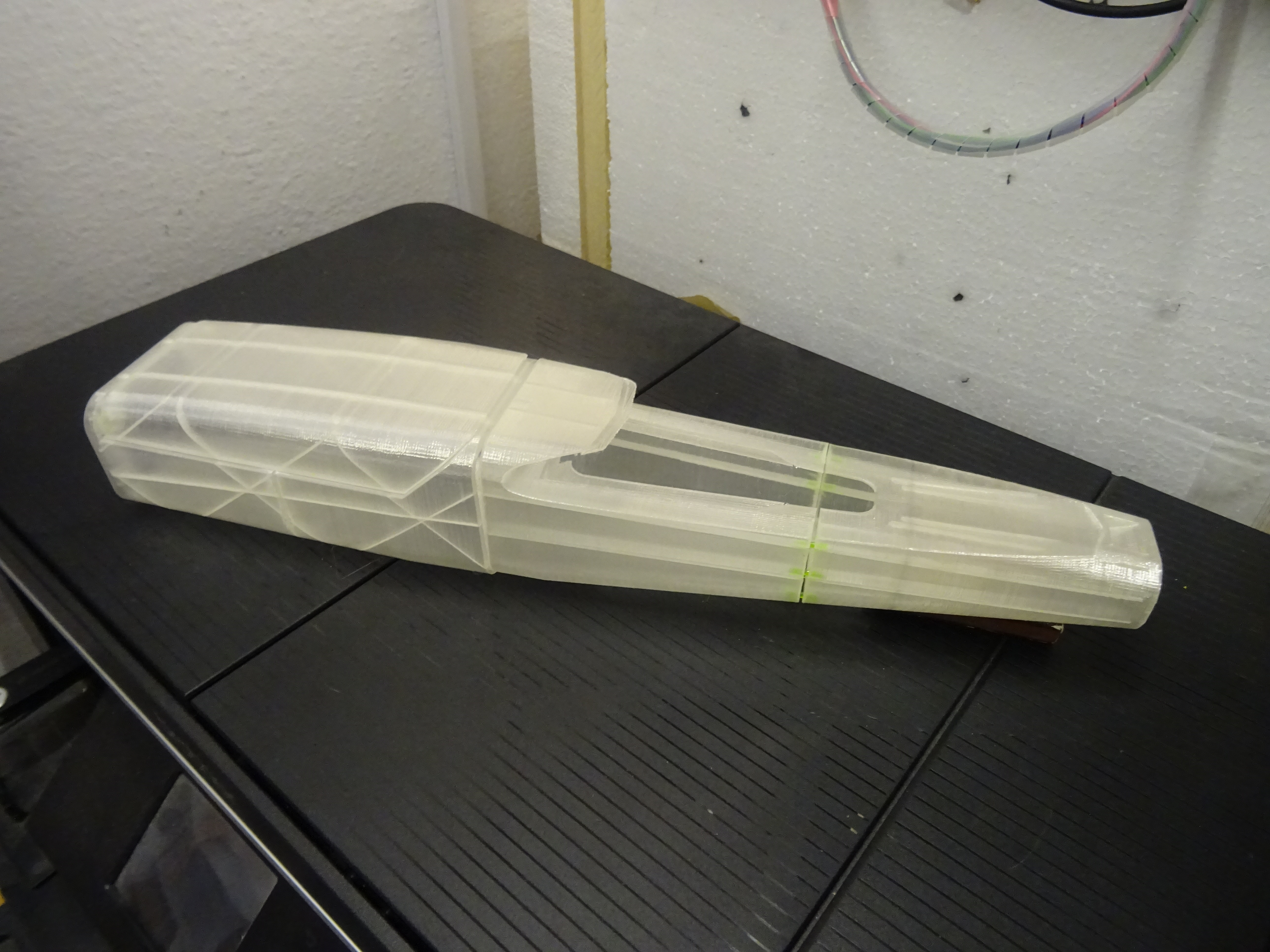

Wydrukował się kolejny kawałek kadłuba.

PostNapisane: sobota, 21 grudnia 2019, 23:58
Fajnie to wychodzi. Waga zgodnie z oczekiwaniami?
 Tytuł: Re: 3D Goblin
PostNapisane: niedziela, 22 grudnia 2019, 14:32
Nie kontrolowałem jeszcze masy.
Zważę wszystko jak się wydrukują wszystkie elementy.
