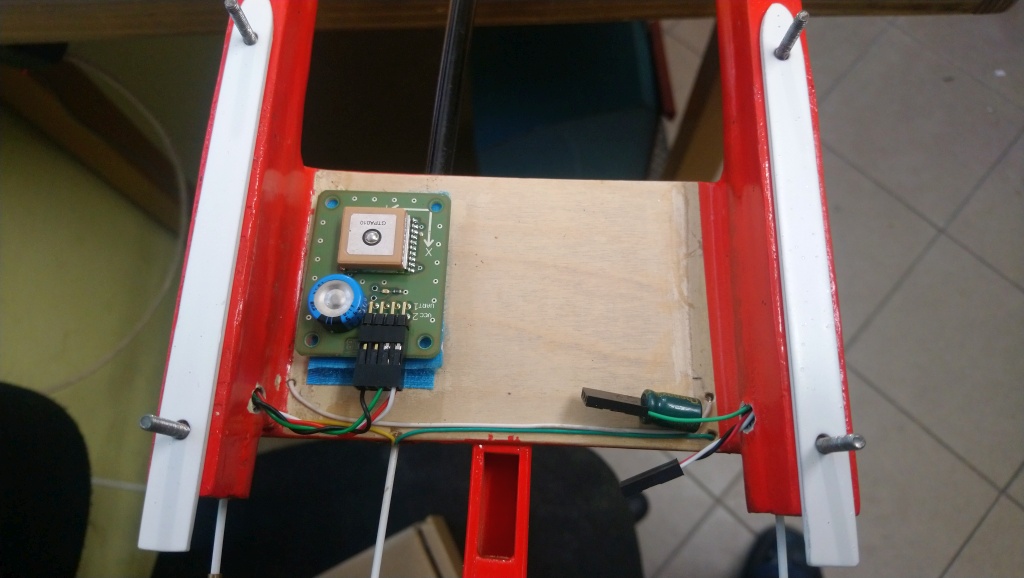

Mocowanie i amortyzacja AP/OSD
IMG_20190522_162145.jpg [ 219.81 KiB | Przeglądane 16293 razy ]
IMG_20190522_162153.jpg [ 230.16 KiB | Przeglądane 16293 razy ]
Jest jeszcze sporo innych "patentów" ale nie robiłem zdjęć.
