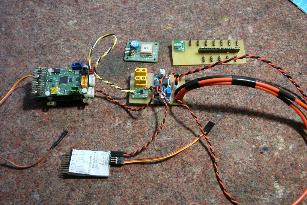

Od kilku dni sposobię swój model pod FPV. Zrobiłem dwie płytki pcb, aby ułatwić połączenia elektryczne. Nie jest to rozbudowana sprawa i daleko jej do Darkowej instalacji, ale życie upraszcza. Do zrobienia pozostał tor wideo.
DSC00380.jpg [ 420.93 KiB | Przeglądane 16277 razy ]

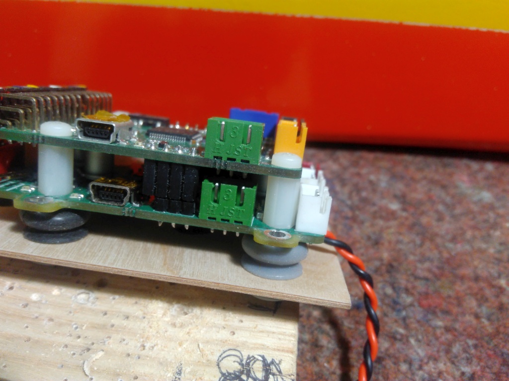

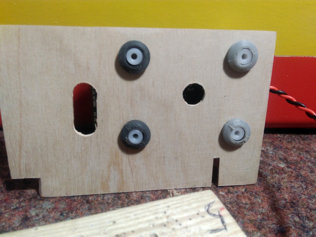

Mocowanie i amortyzacja AP/OSD
IMG_20190522_162145.jpg [ 219.81 KiB | Przeglądane 16277 razy ]
IMG_20190522_162153.jpg [ 230.16 KiB | Przeglądane 16277 razy ]
Jest jeszcze sporo innych "patentów" ale nie robiłem zdjęć.

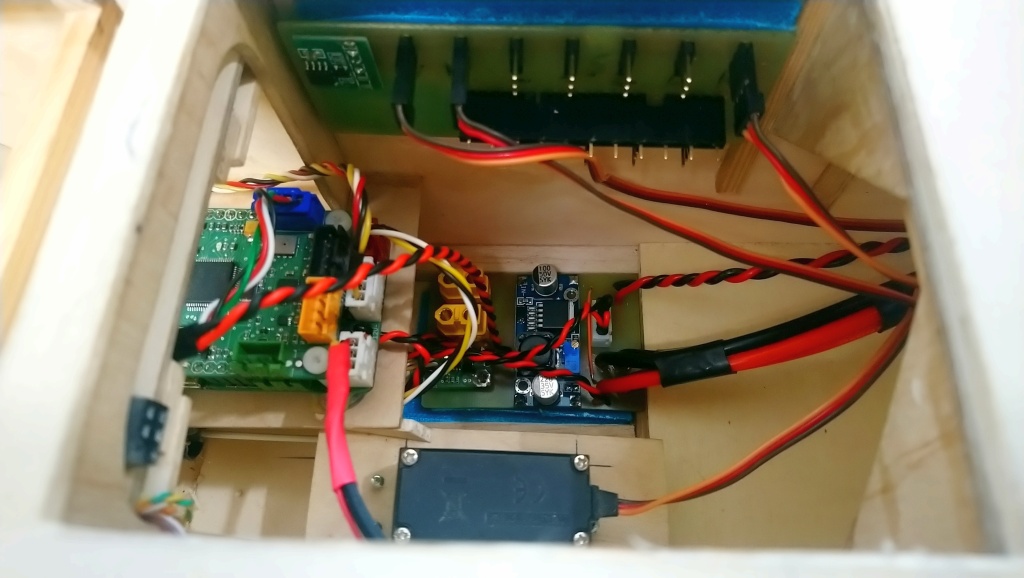

Dalsze poczynania w przystosowaniu modelu do fpv. Dzisiaj uruchomiłem tor wideo, oraz połączyłem prawie wszystkie podzespoły razem. Brakuje kilku drobnych rzeczy, które powinny być na początku tygodnia. Tak to wygląda.
DSC_0006.JPG [ 151.18 KiB | Przeglądane 16337 razy ]
DSC_0007.JPG [ 201.25 KiB | Przeglądane 16337 razy ]
DSC_0009.JPG [ 154.64 KiB | Przeglądane 16337 razy ]
DSC_0010.JPG [ 149.33 KiB | Przeglądane 16337 razy ]
I cały przód pusty do zapełnienia bateriami.

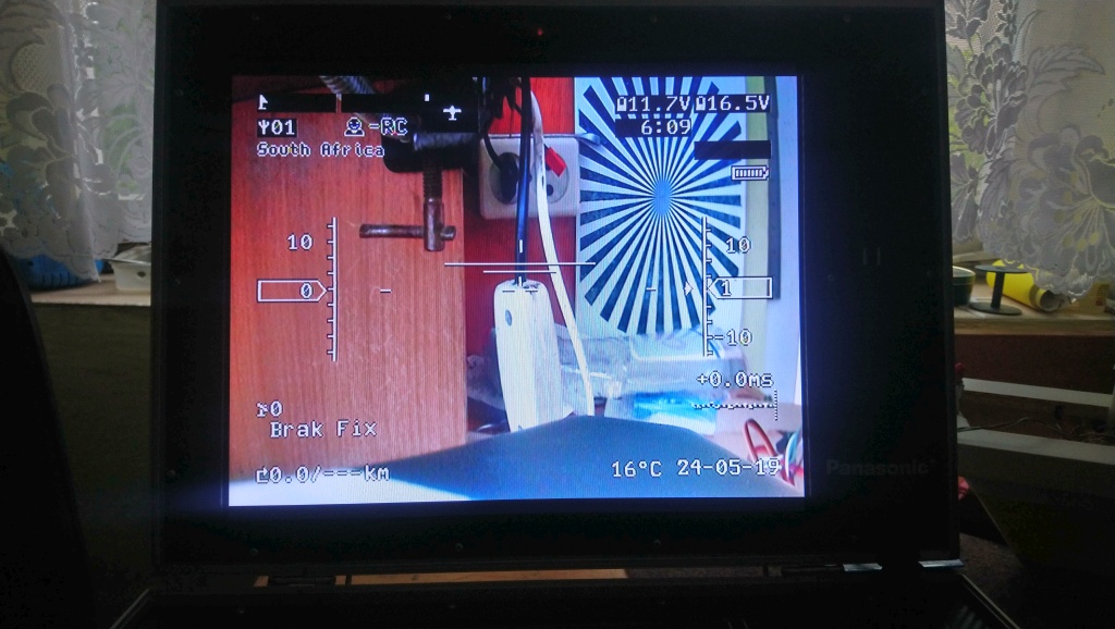

Uruchamiając wideo jakimś sposobem powstała taka sygnatura.
DSC_0004.JPG [ 190.97 KiB | Przeglądane 16337 razy ]
Tak już zostanie, bo zamiast Klekota z Afryki AP przyleciał :mrgreen:
