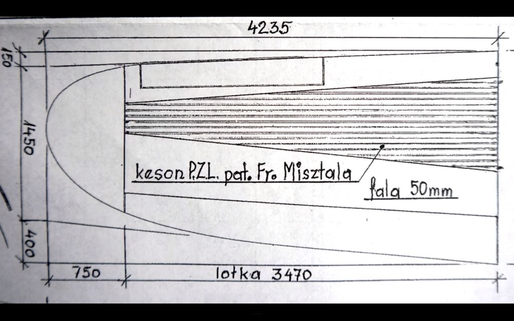

Jeżeli mówimy o kesonie, to mówimy o wypełnieniu przestrzeni między krawędzią natarcia, a dźwigarami głównym skrzydła.
Keson ma dwie powierzchnie (górną i dolną) zaczynające się od noska (krawędzi natarcia), a kończące się na dźwigarze.
Dodatkowo keson posiada jeszcze dwie ściany pionowe i można by powiedzieć, że z podanego rysunku Stefana najbliższy prawdy jest rys. A.
Brakuje mu jeszcze drugiej ścianki pionowej zamykającej przestrzeń między dźwigarami.
Tak było jakieś 40 lat temu, a jak jest teraz... :roll:

Keson nie zawsze znajduje w części natarcia, mimo, że to rozwiązanie najbardziej znamy. Czasami że względu na konstrukcję płata jest w środkowej części skrzydła np. w samolotach pasażerskich. W kesonach często są instalowane zbiorniki paliwa.
Wojtek, Wojtek.
I to pisze młody 50-letni facet - modelarz. (:)
Keson jest tam gdzie go potrzebuje konstruktor, a nie tam gdzie jest nosek.
Brakuje drugiej ścianki zamykającej :?: powiadasz:
To ponumeruję
'.jpg [ 98.39 KiB | Przeglądane 16431 razy ]
Są po dwie ścianki pionowe? Są.
Jeżeli mówimy o kesonie, to mówimy... to pomówmy np. na temat znanego na całym Świecie kesonie tzw PZL wymyślonym i opatentowanym przez słynnego prof. inż. Franciszka Misztala:
00001.jpg [ 92.73 KiB | Przeglądane 16431 razy ]
Jak się ma nosek do tego kesonu :?: :shock:
Ile lat minęło od tych czasów :?:

 Tytuł: Re: SCHLEICHER KA-8B
PostNapisane: wtorek, 30 kwietnia 2019, 19:27
http://abc-modele.pl/samoloty-najwaznie ... minologia/
https://pl.wikipedia.org/wiki/Keson_(lotnictwo)
https://www.salon24.pl/u/andrzejmat/428 ... lad-prof-b
Tak można również mówić o kesonie w środkowej części płata. Jarek o tym wspomniał w przykładzie samolotów pasażerskich.
Nie zmienia to faktu, że uczono mnie, że dla zwiększenia wytrzymałości przy siłach skręcających właściwe jest zamknięcie przestrzeni między dźwigarem głównym górnym i dolnym.
Stąd wspomniane przeze mnie dwie ścianki pionowe.
Ale ja jakieś peerelowskie nauki pobierałem i ogólnie się nie znam, bo jakbym się znał, to bym se sam modele projektował.
Coś tam wiem, coś mi się wydaje, coś podsłyszałem i tyle.
Poza tym kto teraz martwi się o keson?
Wungiel panie po całości i po temacie ;)
