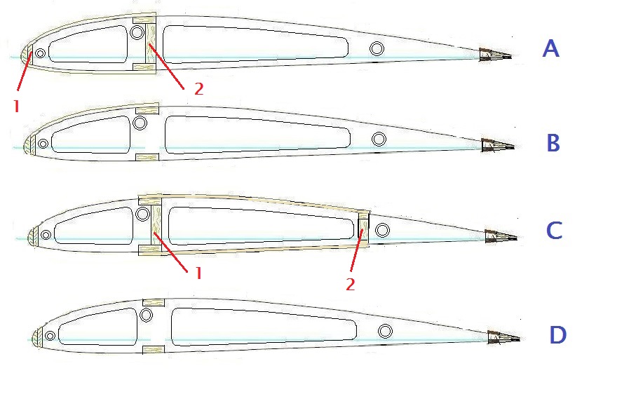

To przy okazji poproszę o wytypowanie na którym rysunku jest keson?
keson.jpg [ 94.57 KiB | Przeglądane 17387 razy ]
 Tytuł: Re: SCHLEICHER KA-8B
PostNapisane: wtorek, 30 kwietnia 2019, 02:03
A, C.
Bynajmniej ja tak zawsze nazywałem. Wersja A znacznie częściej spotykana.

Wojtek, Wojtek.
I to pisze młody 50-letni facet - modelarz. (:)
Keson jest tam gdzie go potrzebuje konstruktor, a nie tam gdzie jest nosek.
Brakuje drugiej ścianki zamykającej :?: powiadasz:
To ponumeruję
'.jpg [ 98.39 KiB | Przeglądane 17345 razy ]
Są po dwie ścianki pionowe? Są.
Jeżeli mówimy o kesonie, to mówimy... to pomówmy np. na temat znanego na całym Świecie kesonie tzw PZL wymyślonym i opatentowanym przez słynnego prof. inż. Franciszka Misztala:
00001.jpg [ 92.73 KiB | Przeglądane 17345 razy ]
Jak się ma nosek do tego kesonu :?: :shock:
Ile lat minęło od tych czasów :?:
Dziękuję.

Tak można również mówić o kesonie w środkowej części płata. Jarek o tym wspomniał w przykładzie samolotów pasażerskich.
Nie zmienia to faktu, że uczono mnie, że dla zwiększenia wytrzymałości przy siłach skręcających właściwe jest zamknięcie przestrzeni między dźwigarem głównym górnym i dolnym.
Stąd wspomniane przeze mnie dwie ścianki pionowe.
Ale ja jakieś peerelowskie nauki pobierałem i ogólnie się nie znam, bo jakbym się znał, to bym se sam modele projektował.
Coś tam wiem, coś mi się wydaje, coś podsłyszałem i tyle.
