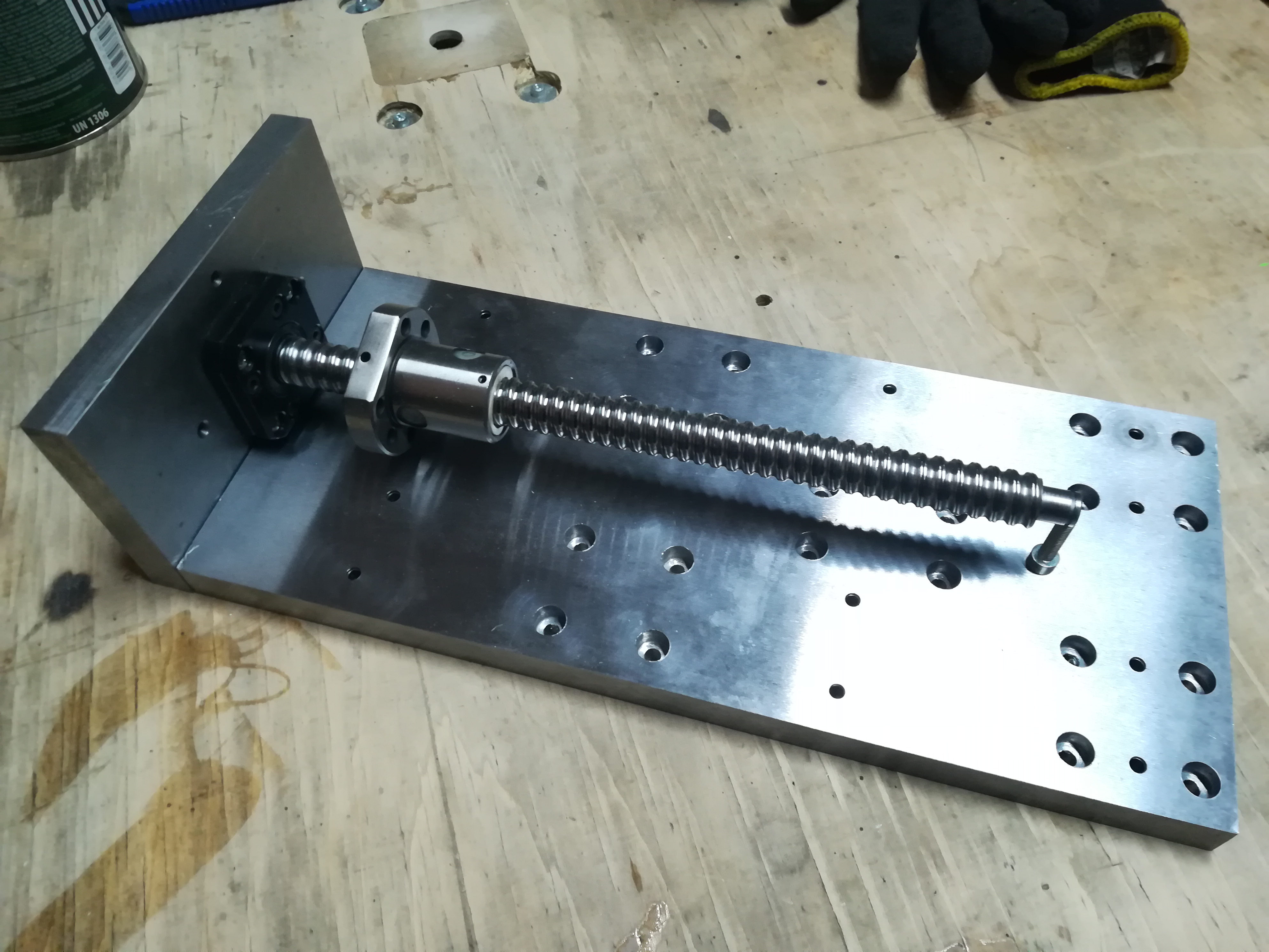

 Tytuł: Re: Frezareczka CNC
PostNapisane: poniedziałek, 28 stycznia 2019, 22:54
Tymczasem nie inwestuję tylko frezuję. Góra Z-ki tylko nagwintować ;)
IMG_20190128_224741.jpg [ 2 MiB | Przeglądane 19750 razy ]
IMG_20190128_224805.jpg [ 1.42 MiB | Przeglądane 19750 razy ]
PostNapisane: wtorek, 29 stycznia 2019, 11:01
Małe przymiarki :D
IMG_20190129_105905.jpg [ 2.18 MiB | Przeglądane 19718 razy ]
PostNapisane: wtorek, 29 stycznia 2019, 23:11
Małe co nieco :) Na zimno będę montował kozę. Zimno, że szkoda gadać. Dogrzewałem farelką 2kW ale przy niższych temperaturach słabo to wyglądało :nieufny:
IMG_20190129_134440.jpg [ 2.34 MiB | Przeglądane 19731 razy ]
IMG_20190129_222307.jpg [ 2.16 MiB | Przeglądane 19731 razy ]
IMG_20190129_222237.jpg [ 2.32 MiB | Przeglądane 19731 razy ]
IMG_20190129_222258.jpg [ 1.76 MiB | Przeglądane 19731 razy ]
PostNapisane: wtorek, 29 stycznia 2019, 23:16
Piękne kawały metalu
PostNapisane: środa, 30 stycznia 2019, 10:26
Wagi przybywa ;)
IMG_20190130_102456.jpg [ 2.42 MiB | Przeglądane 19697 razy ]
IMG_20190130_102504.jpg [ 2.76 MiB | Przeglądane 19697 razy ]
PostNapisane: środa, 30 stycznia 2019, 12:24

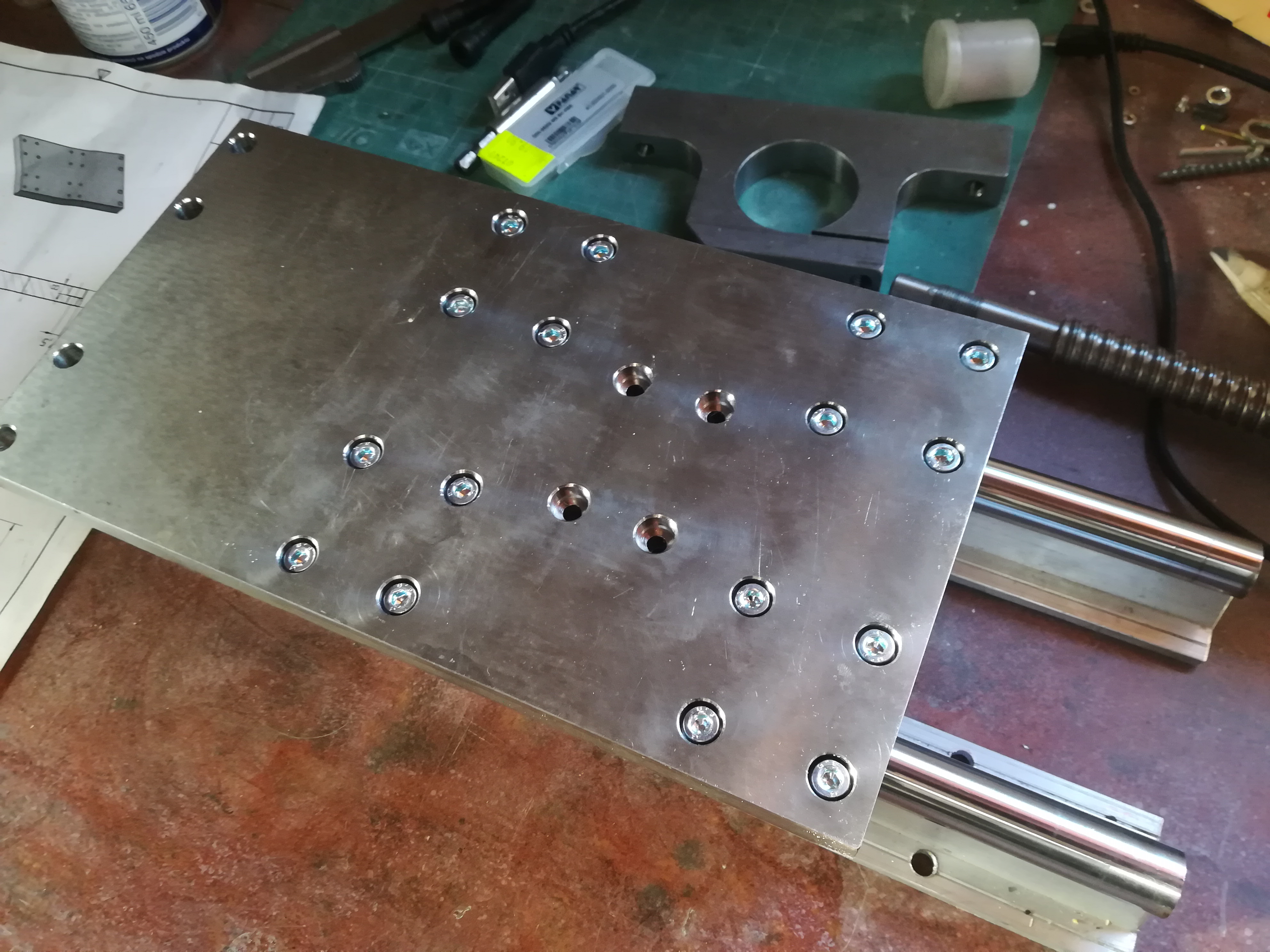

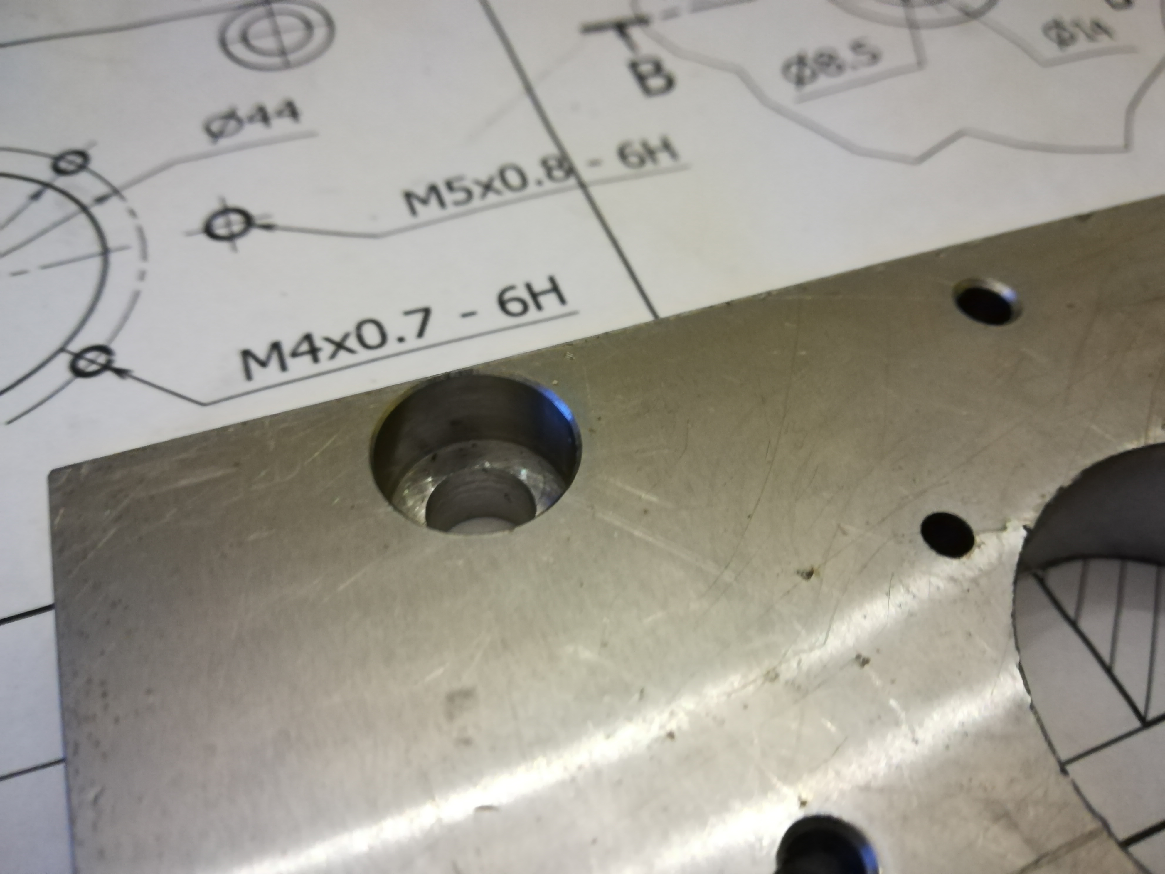

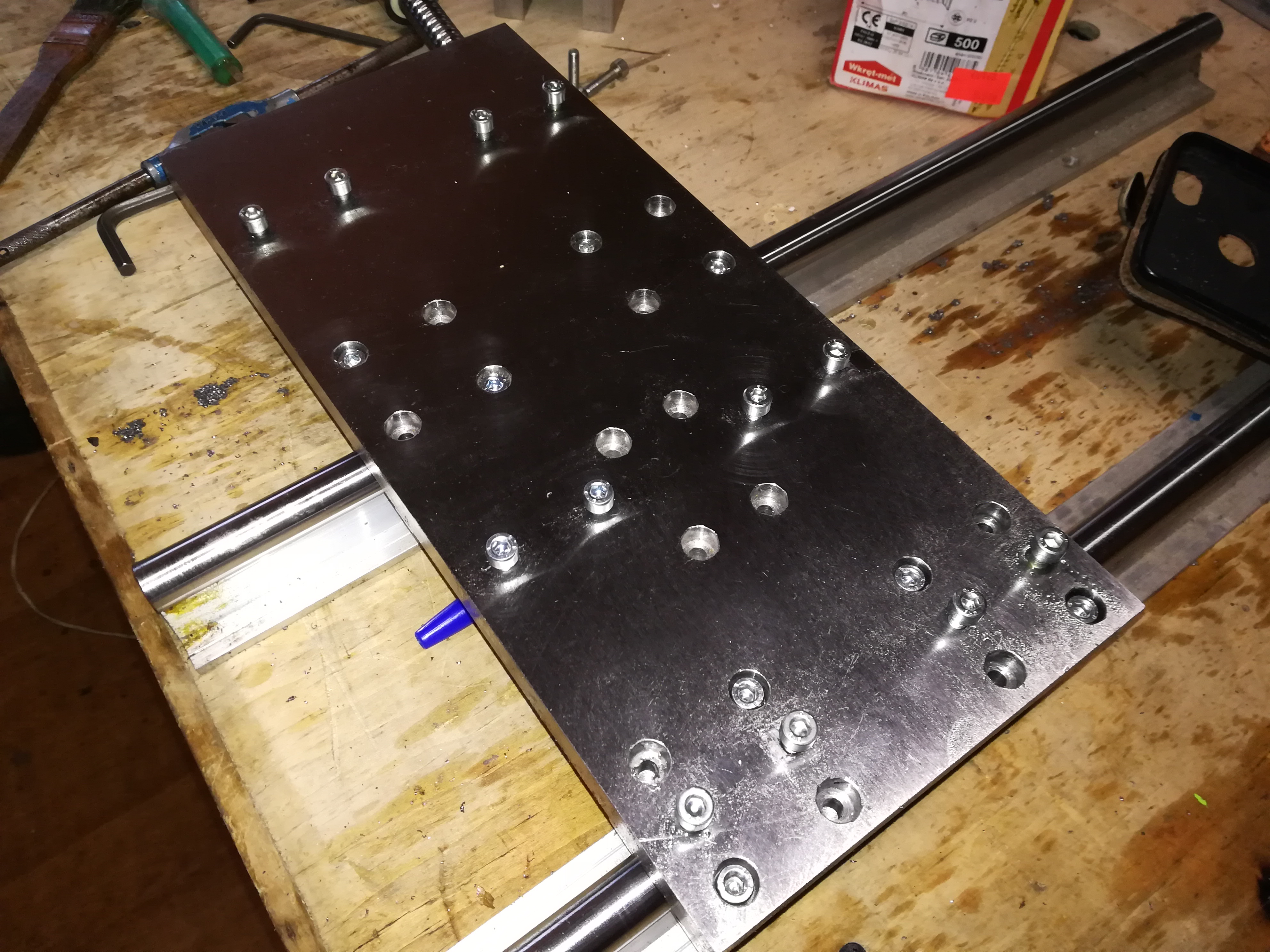

Kolejne przymiarki po gwintowaniu. Problem mam z M4 mam gwintowniki 2 w komplecie, wykańczak po 1 nie daje rady :cry:
IMG_20190130_122710.jpg [ 2.51 MiB | Przeglądane 19681 razy ]
IMG_20190130_122456.jpg [ 2.15 MiB | Przeglądane 19681 razy ]
IMG_20190130_122124.jpg [ 2.01 MiB | Przeglądane 19685 razy ]

Odpowiedni gwintownik i wszystko na miejscu. Hubert normalnie to się odchudzam cały czas, masy nie ubywa, trochę mnie to martwi, jednak w tym przypadku gdy masy przybywa to normalnie zadowolony jestem ;)

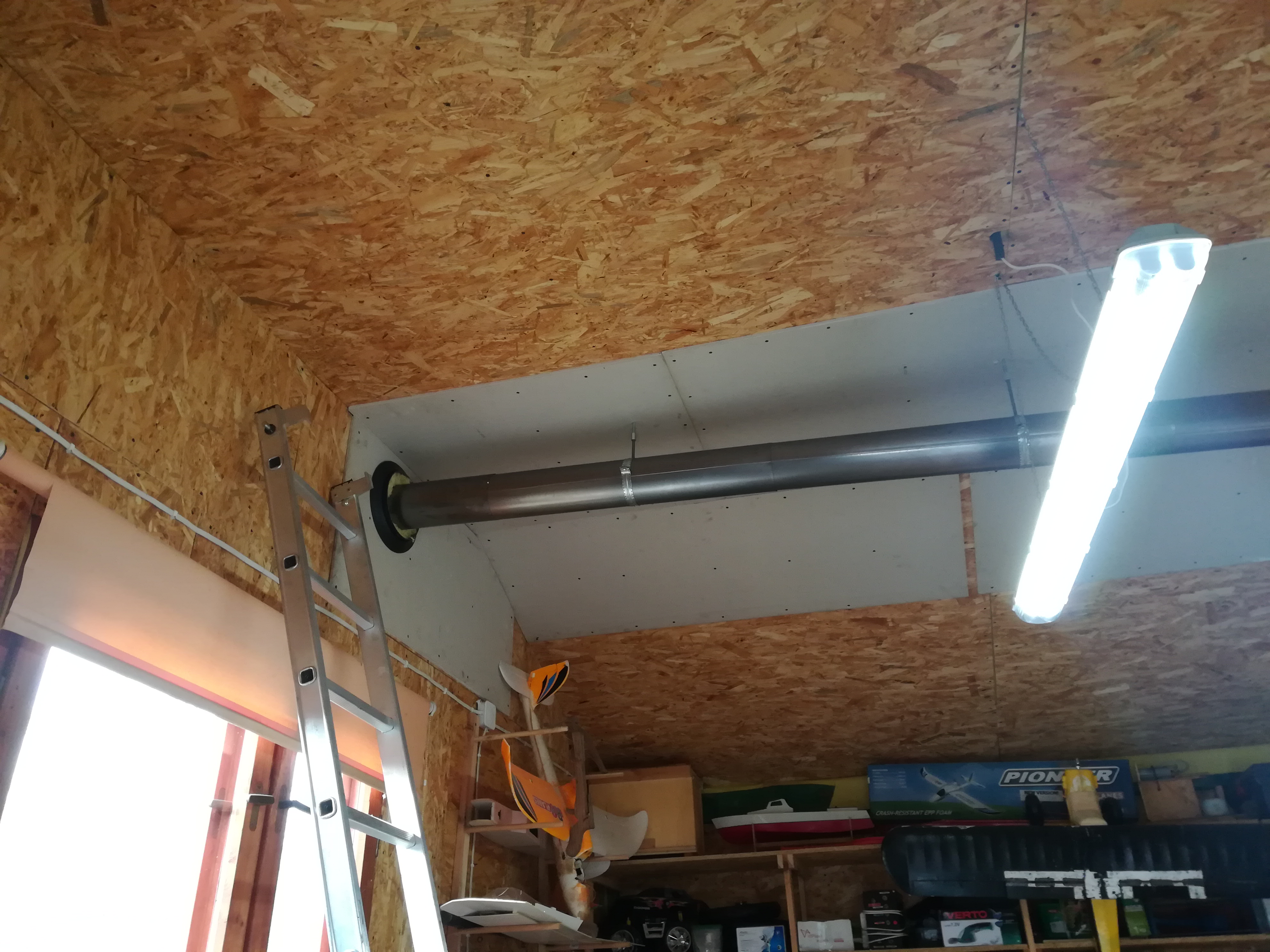

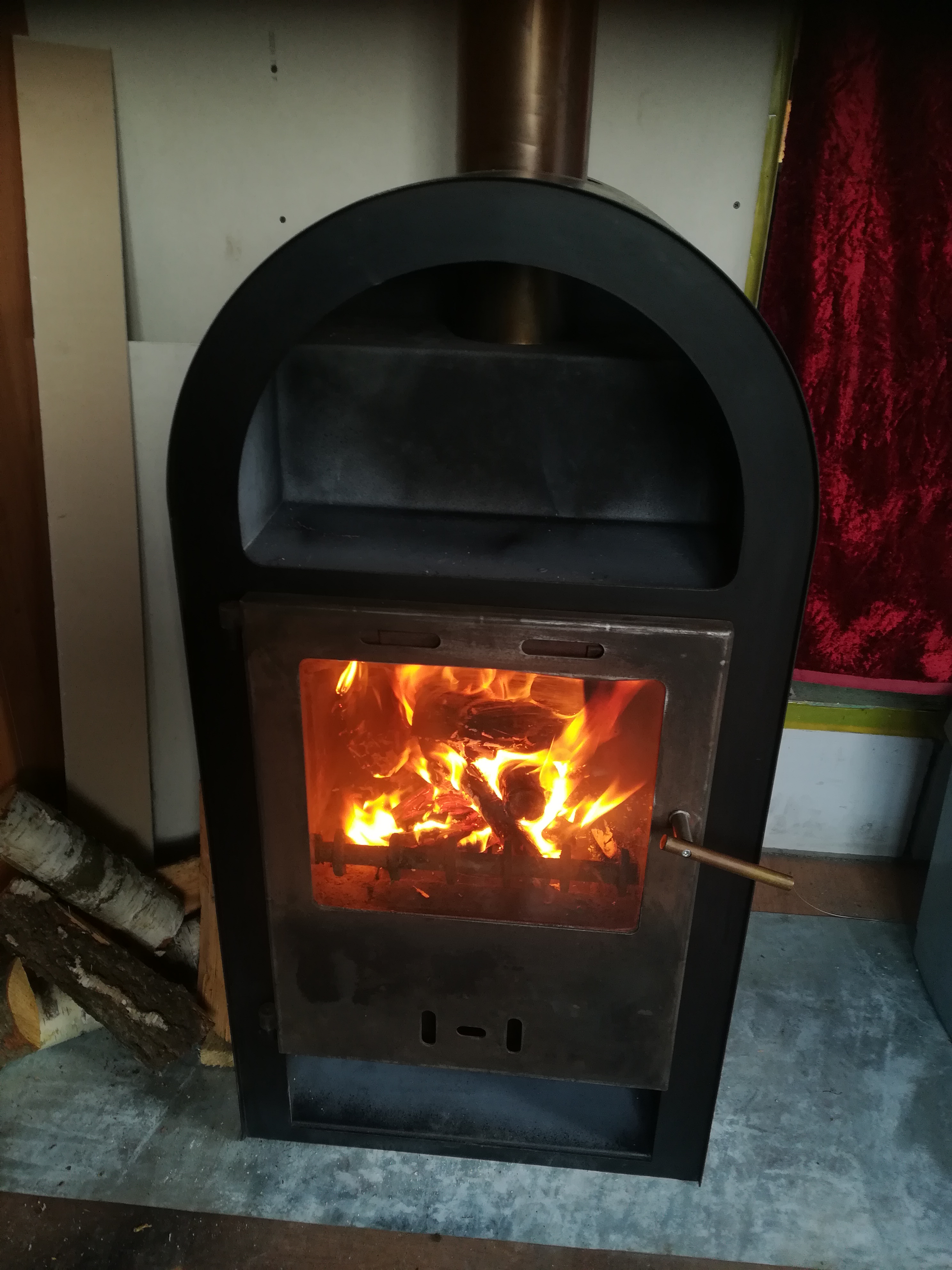

Chcę pokazać jak zrobiłem ogrzewanie. Teraz to można popracować nad modelami :D

Pozioma rura będzie bardzo szybko zachodzić sadzą, ćwiczyłem ten temat.

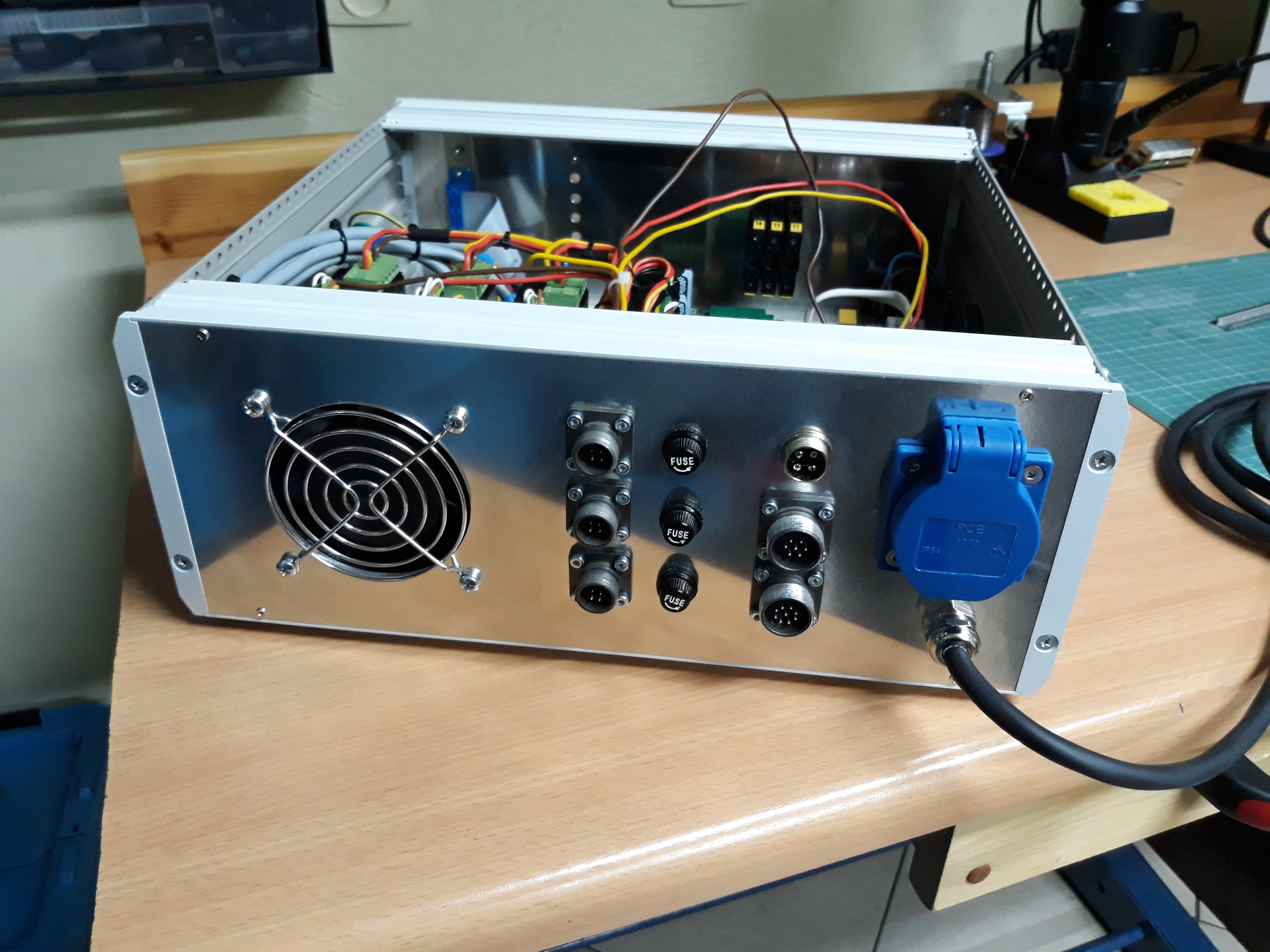

Nada się? Podrzućcie wasze skrzyneczki sterownicze jak możecie :geek:

Cześć !
Pochwalę się swoją, obudowa fabryczna RITTAL, część zdjęć jeszcze z początków budowy, brakuje dwóch modułów, moduł czujnika wysokości narzędzia i moduł konwertera do sterowania falownikiem.
Jeszcze odnośnie pytania czy się nada, moim zdaniem obudowa z PC-ta się nie nadaje do tego, warto przejrzeć znany portal Alledrogo, często są tam obudowy po starych urządzeniach elektronicznych, ja w ten sposób kupiłem kilka i po małym remoncie przystosowałem je do moich potrzeb.
Komentarz: Przykład takiej obudowy z innego urządzenia po remoncie.

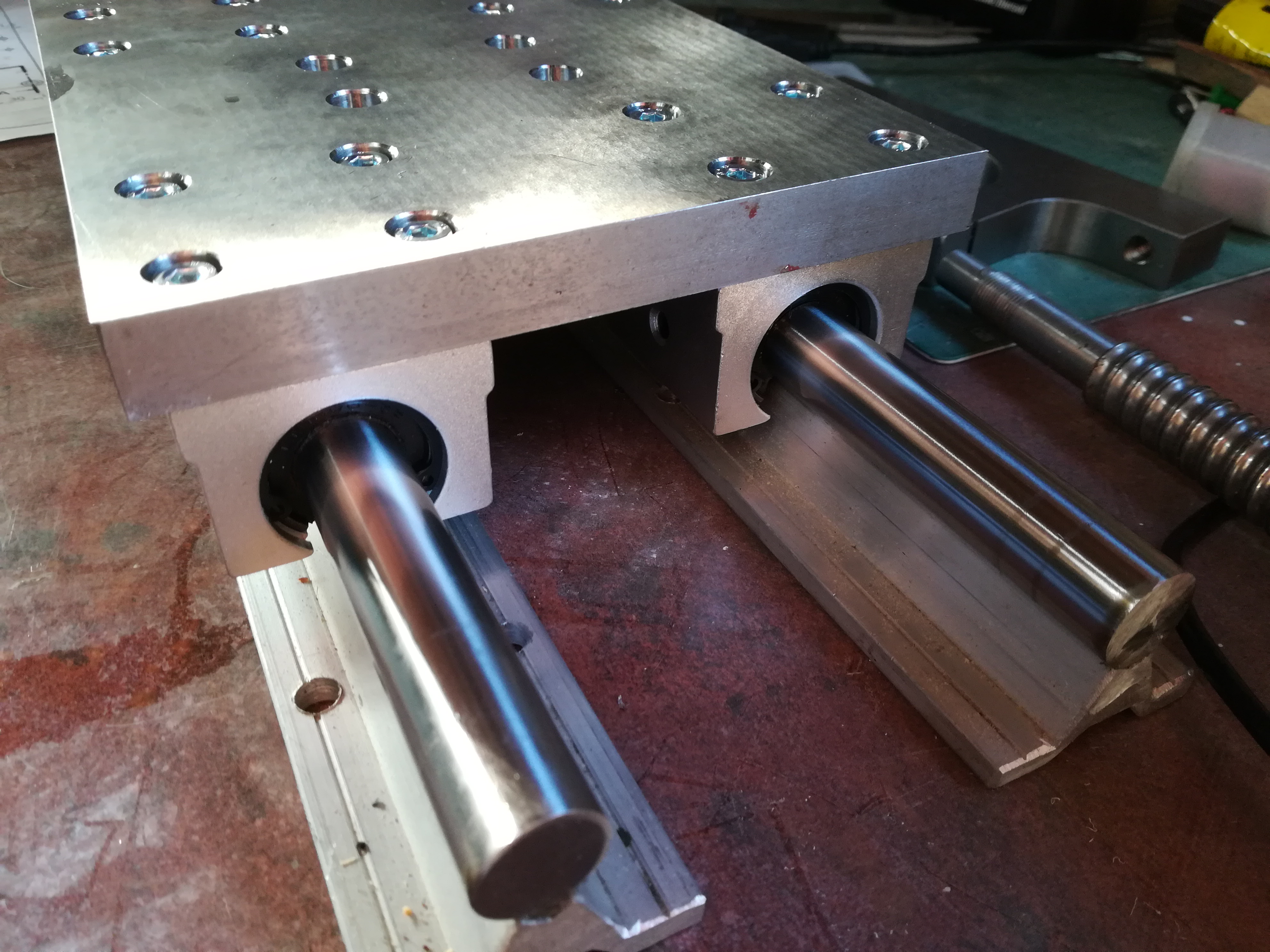

Małe przymiarki. Podpory do poprawy :cry:

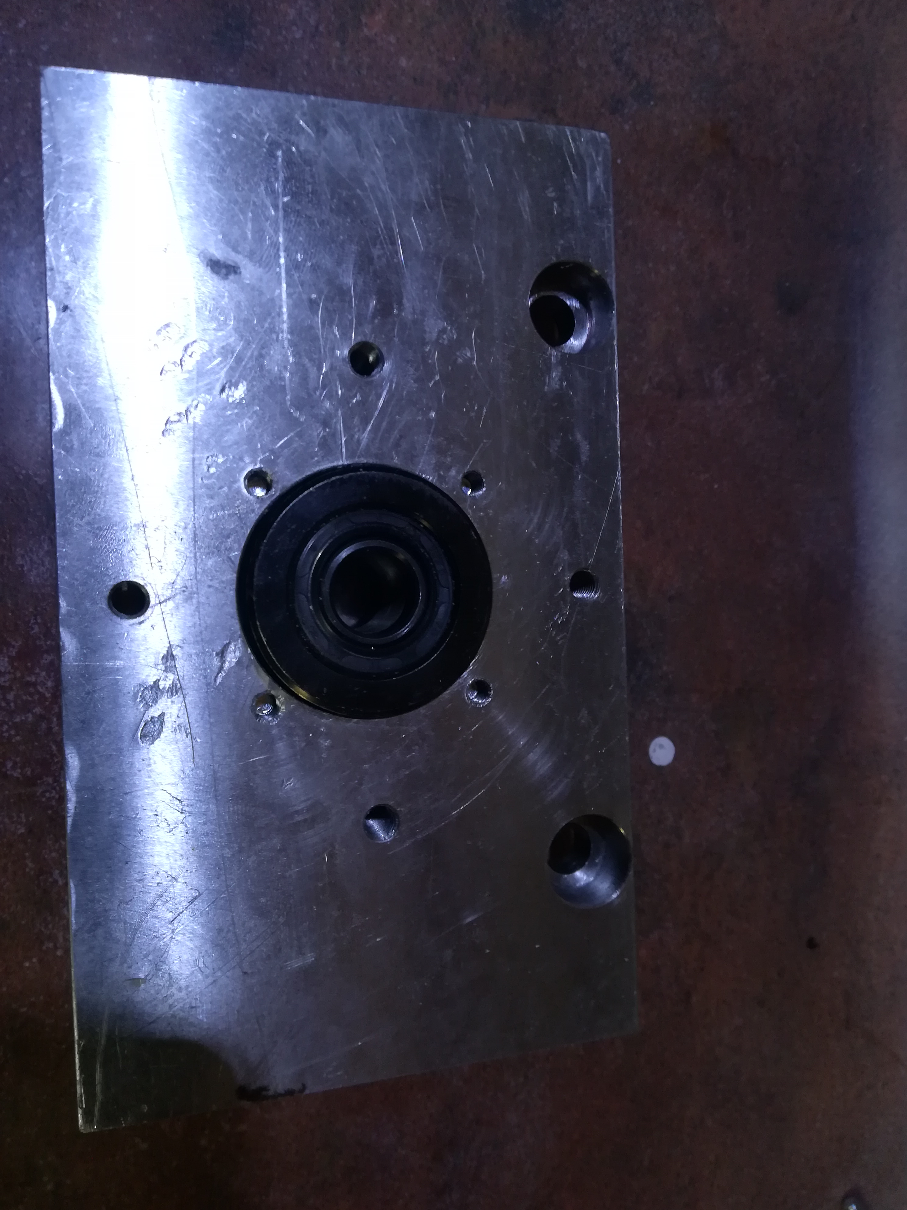

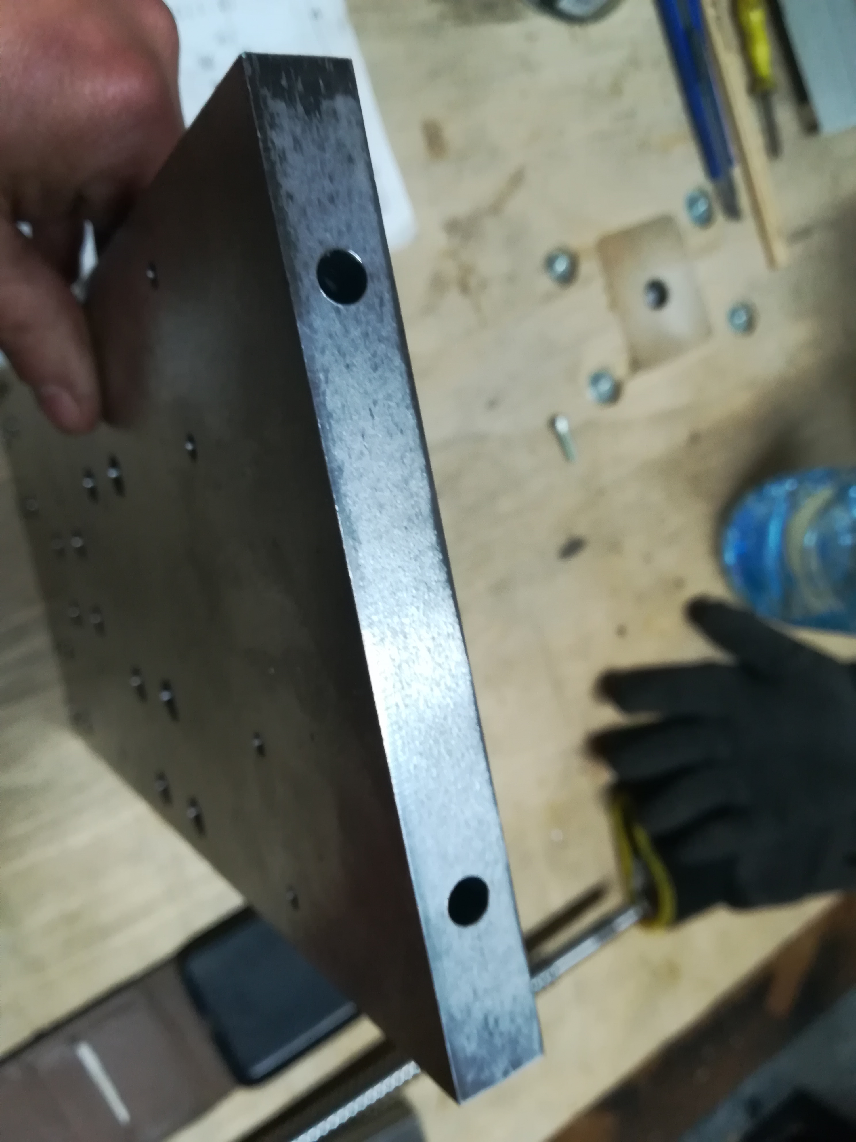

Dziś podgonię budowę bez jednego elementu wszystkie części będą wyszlifiwane :)
IMG_20190406_085834.jpg [ 1.88 MiB | Przeglądane 17030 razy ]
IMG_20190406_110807.jpg [ 1.82 MiB | Przeglądane 17030 razy ]
Tego szlaczka już nie ma, pozostałość po pomyłce odejście od zera a odejście od materiału :mrgreen:
IMG_20190406_090715.jpg [ 2.57 MiB | Przeglądane 17030 razy ]
Naddatek 0.6mm na szlifowanie zrobiło swoją robotę :D

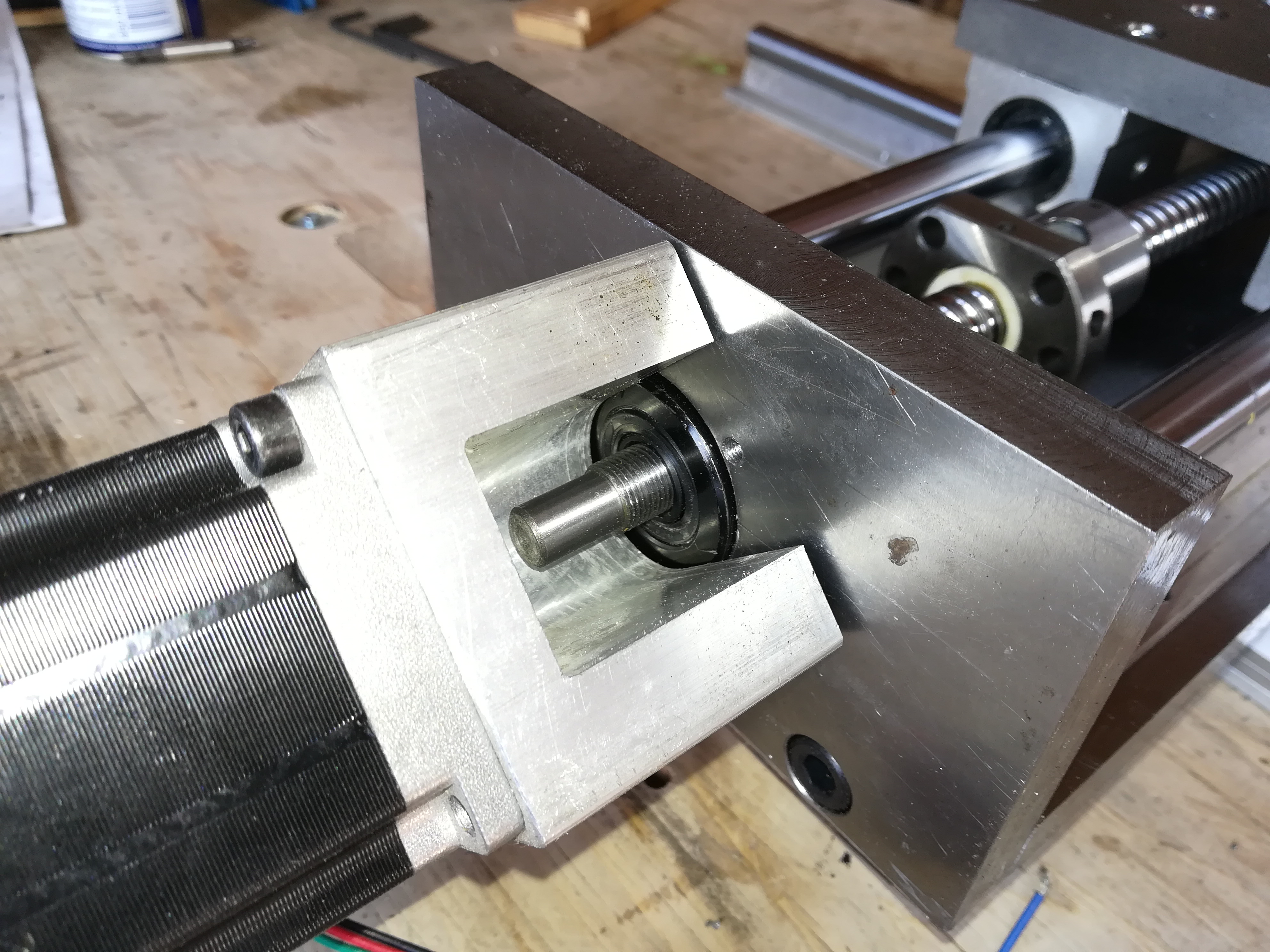

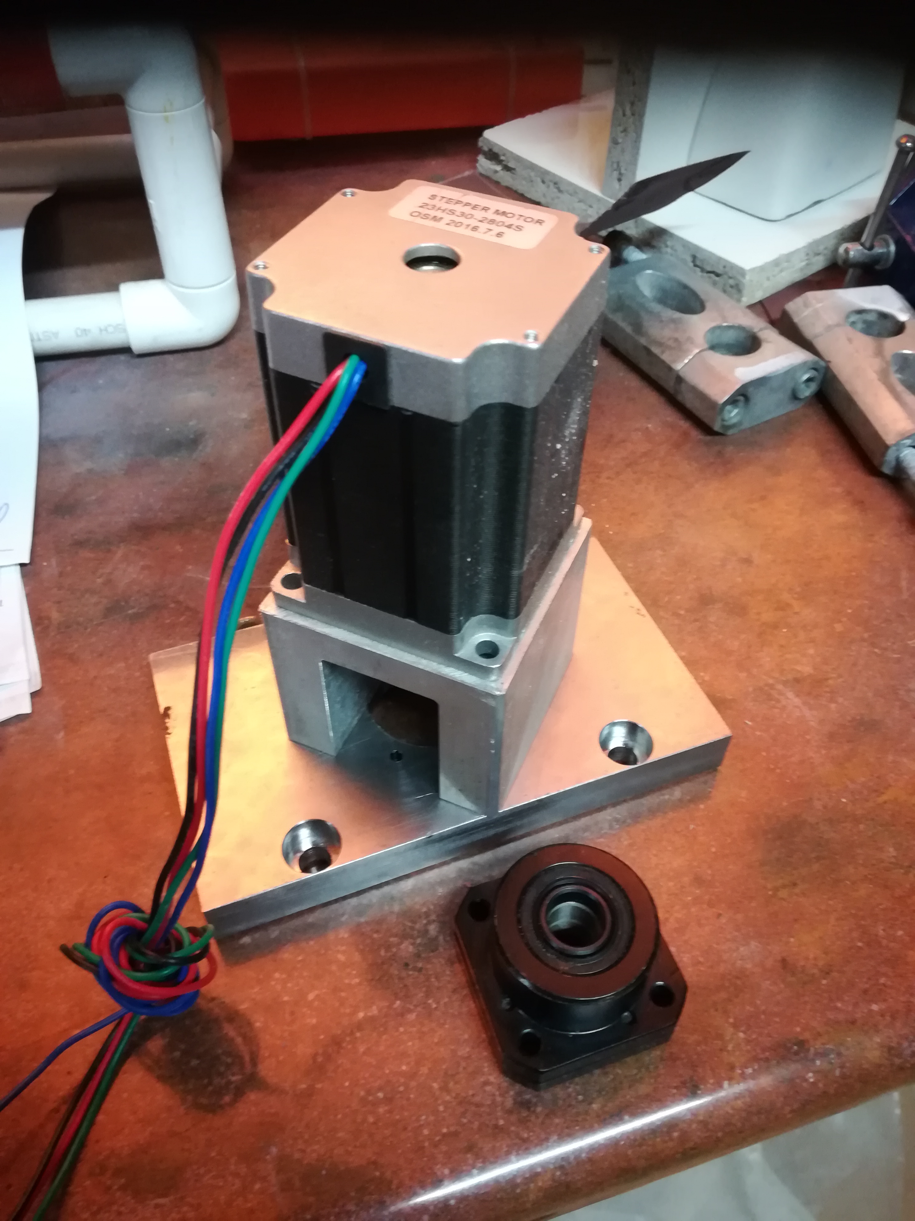

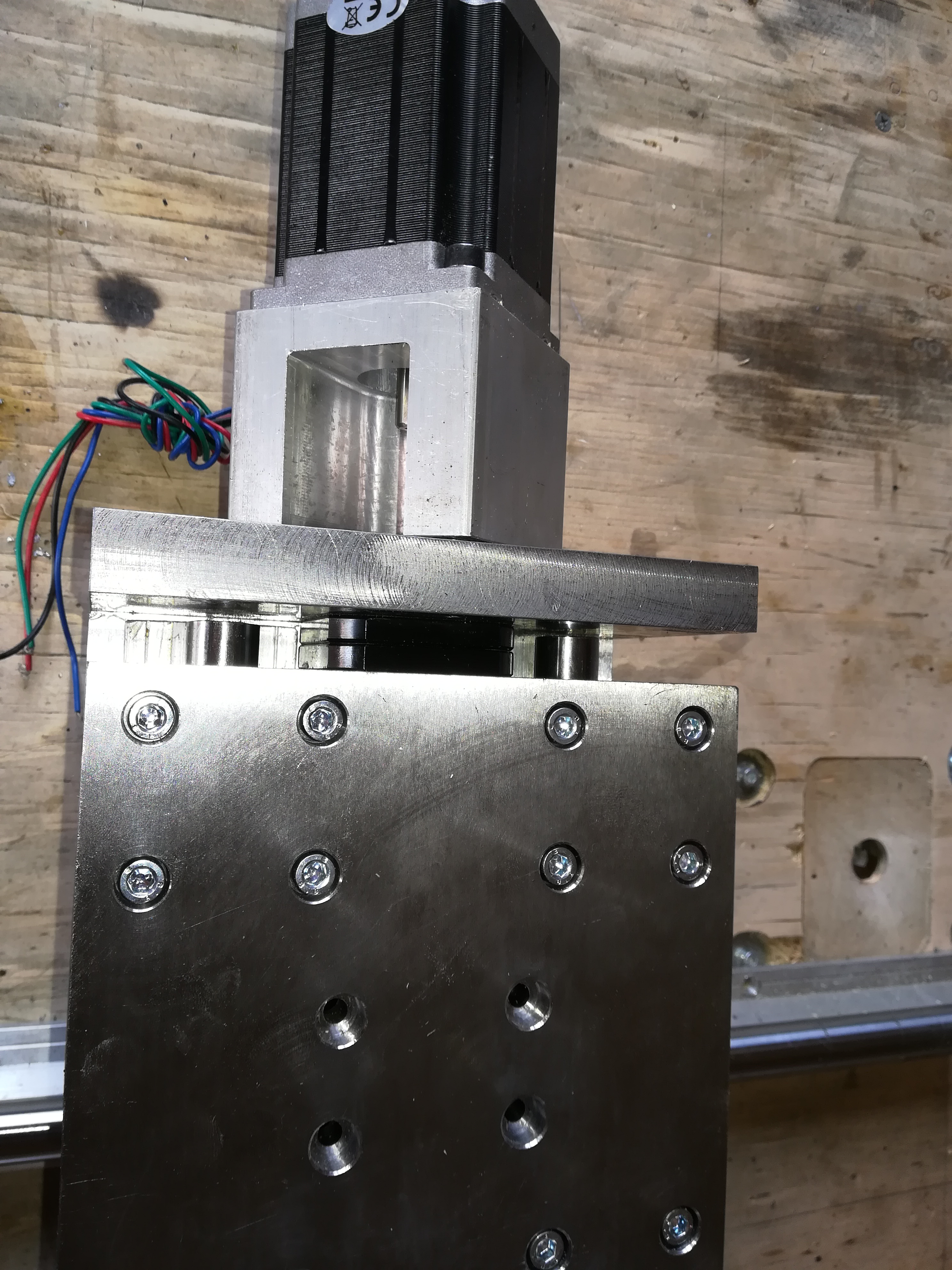

PostNapisane: niedziela, 7 kwietnia 2019, 20:08
IMG_20190407_125249.jpg [ 2.98 MiB | Przeglądane 16930 razy ]
IMG_20190407_125200.jpg [ 2.51 MiB | Przeglądane 16930 razy ]
Komentarz: Po przefrezowaniu przejściówki pod obudowę łożyska wszystko zejdzie się na zero :)
IMG_20190407_125147.jpg [ 2.87 MiB | Przeglądane 16930 razy ]
Komentarz: Widok na całą zetkę
IMG_20190407_125059.jpg [ 3.09 MiB | Przeglądane 16930 razy ]
Kilka rzeczy jest do dopracowania ale myślę że nie będzie problemu :mrgreen:
