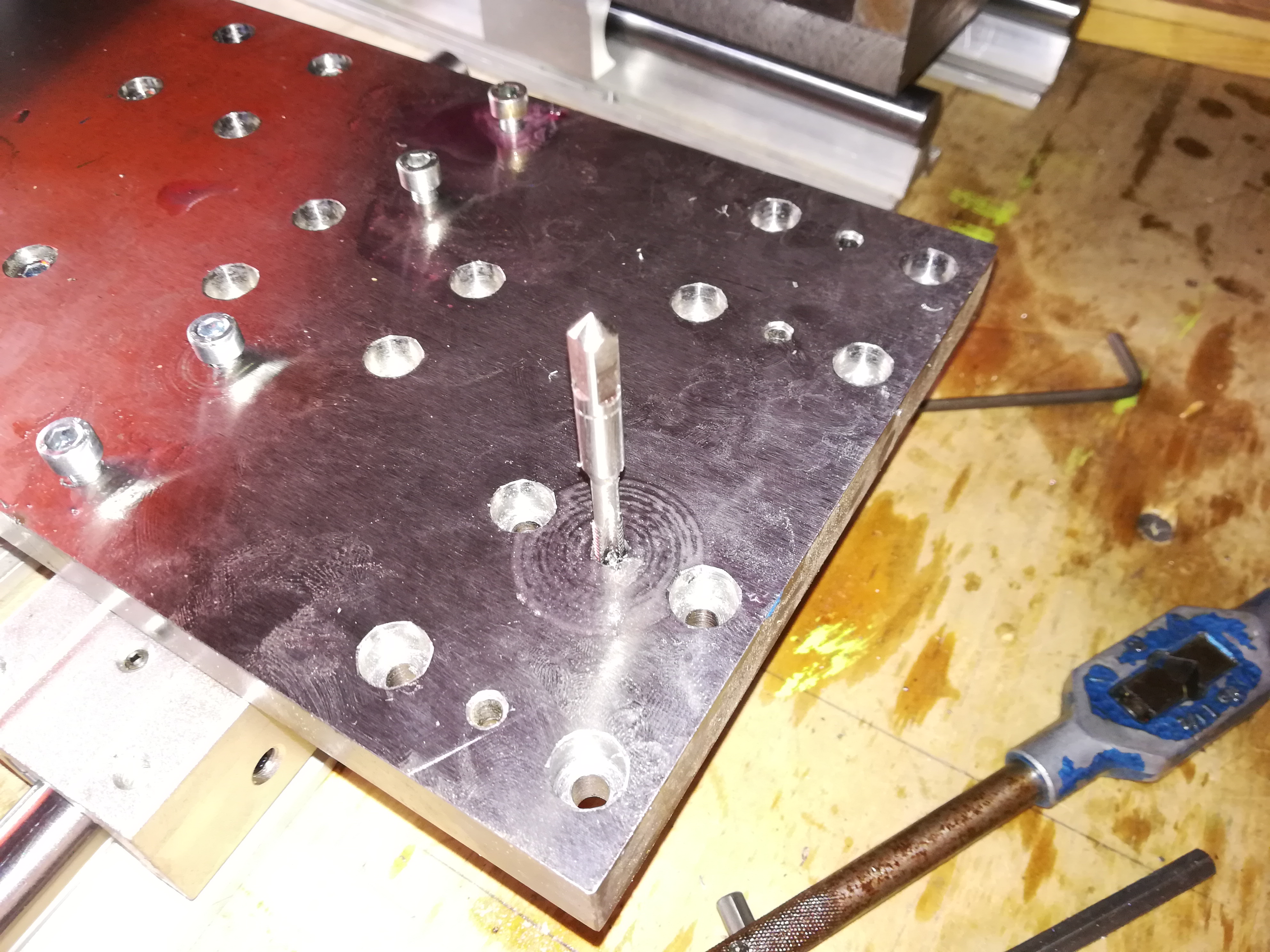

Kolejne przymiarki po gwintowaniu. Problem mam z M4 mam gwintowniki 2 w komplecie, wykańczak po 1 nie daje rady :cry:
IMG_20190130_122710.jpg [ 2.51 MiB | Przeglądane 19709 razy ]

 Tytuł: Re: Frezareczka CNC
PostNapisane: środa, 30 stycznia 2019, 22:23
Odpowiedni gwintownik i wszystko na miejscu. Hubert normalnie to się odchudzam cały czas, masy nie ubywa, trochę mnie to martwi, jednak w tym przypadku gdy masy przybywa to normalnie zadowolony jestem ;)

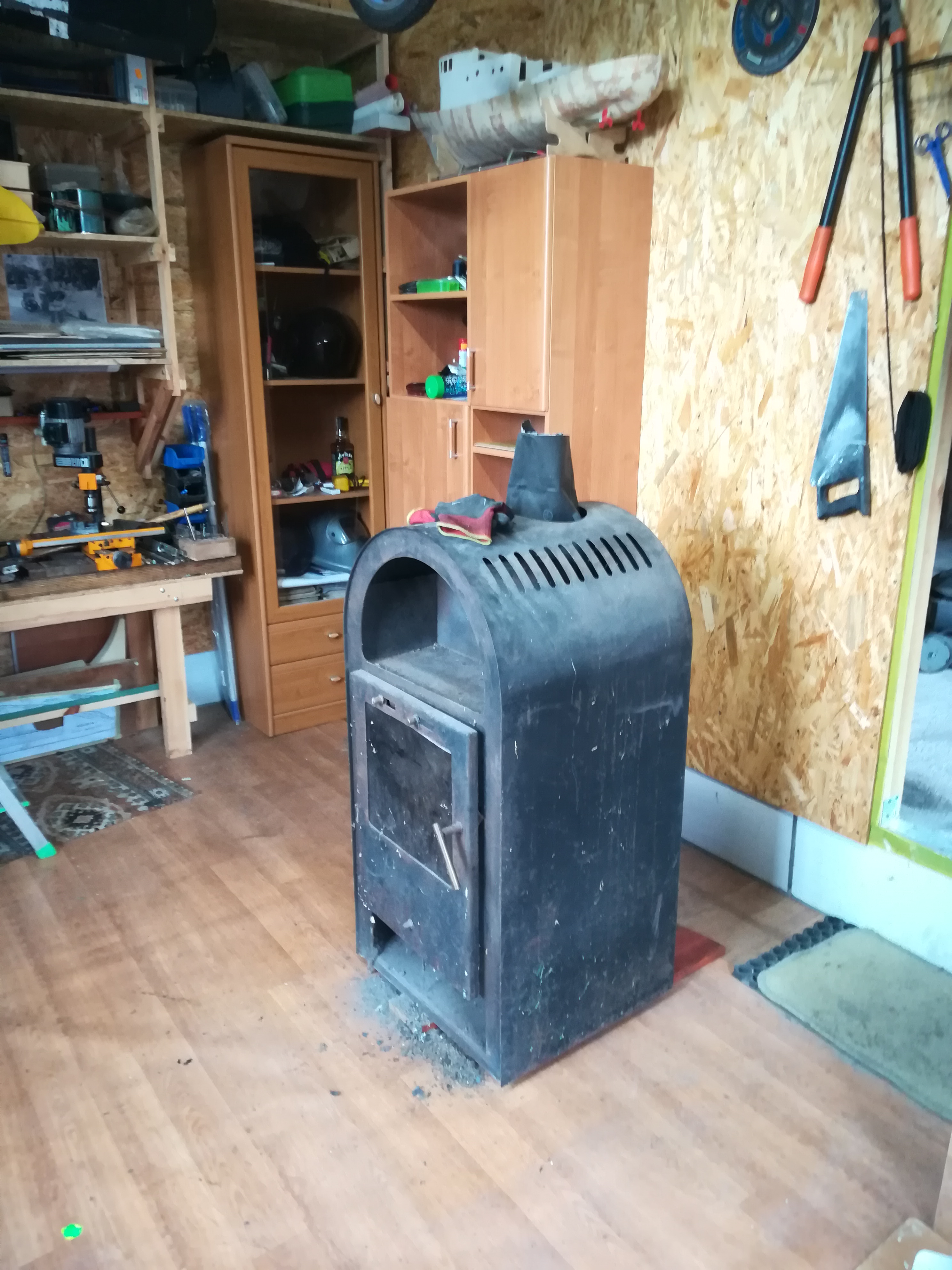

PostNapisane: piątek, 1 lutego 2019, 21:21
Chcę pokazać jak zrobiłem ogrzewanie. Teraz to można popracować nad modelami :D
PostNapisane: piątek, 1 lutego 2019, 22:15
Pozioma rura będzie bardzo szybko zachodzić sadzą, ćwiczyłem ten temat.

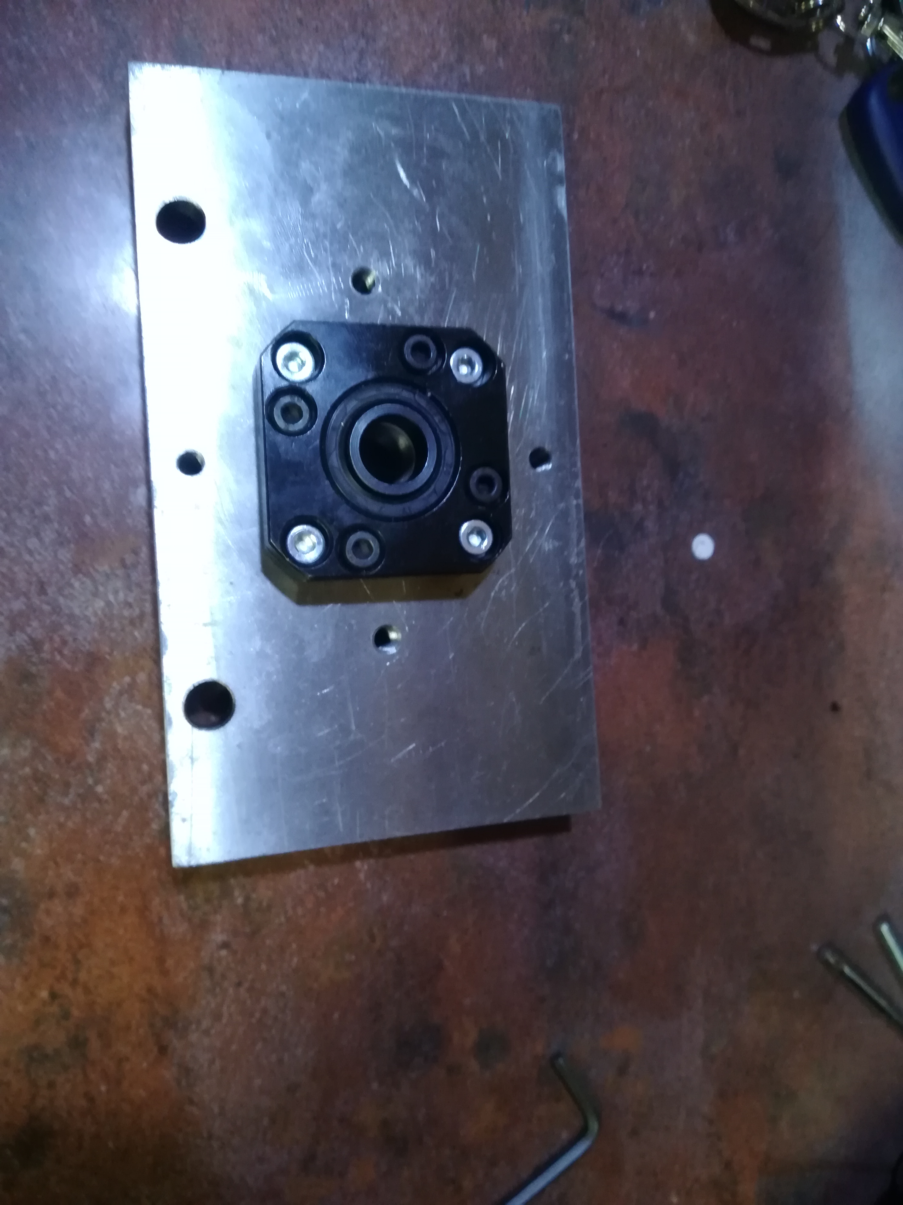

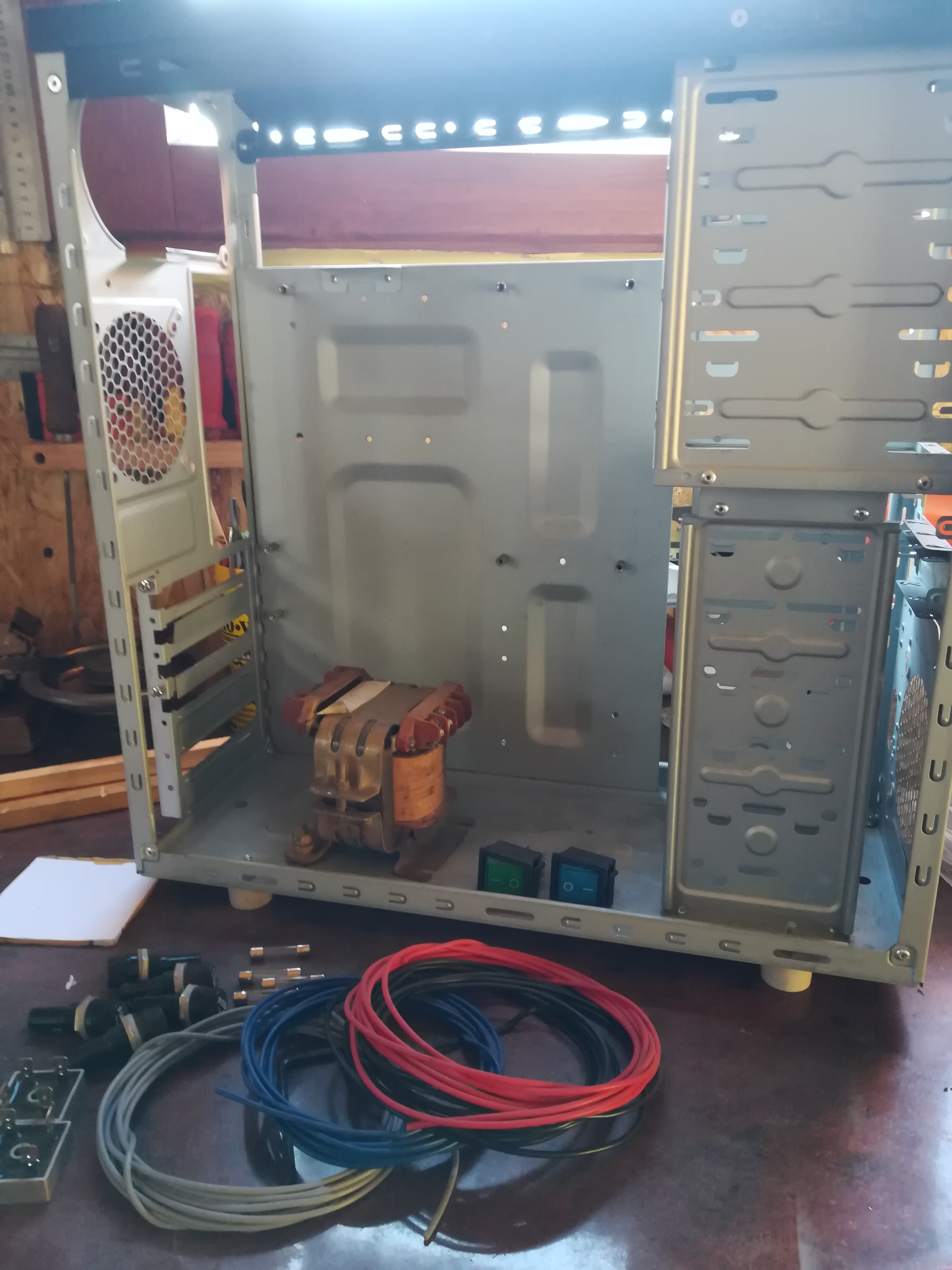

PostNapisane: piątek, 8 lutego 2019, 15:10
Nada się? Podrzućcie wasze skrzyneczki sterownicze jak możecie :geek:

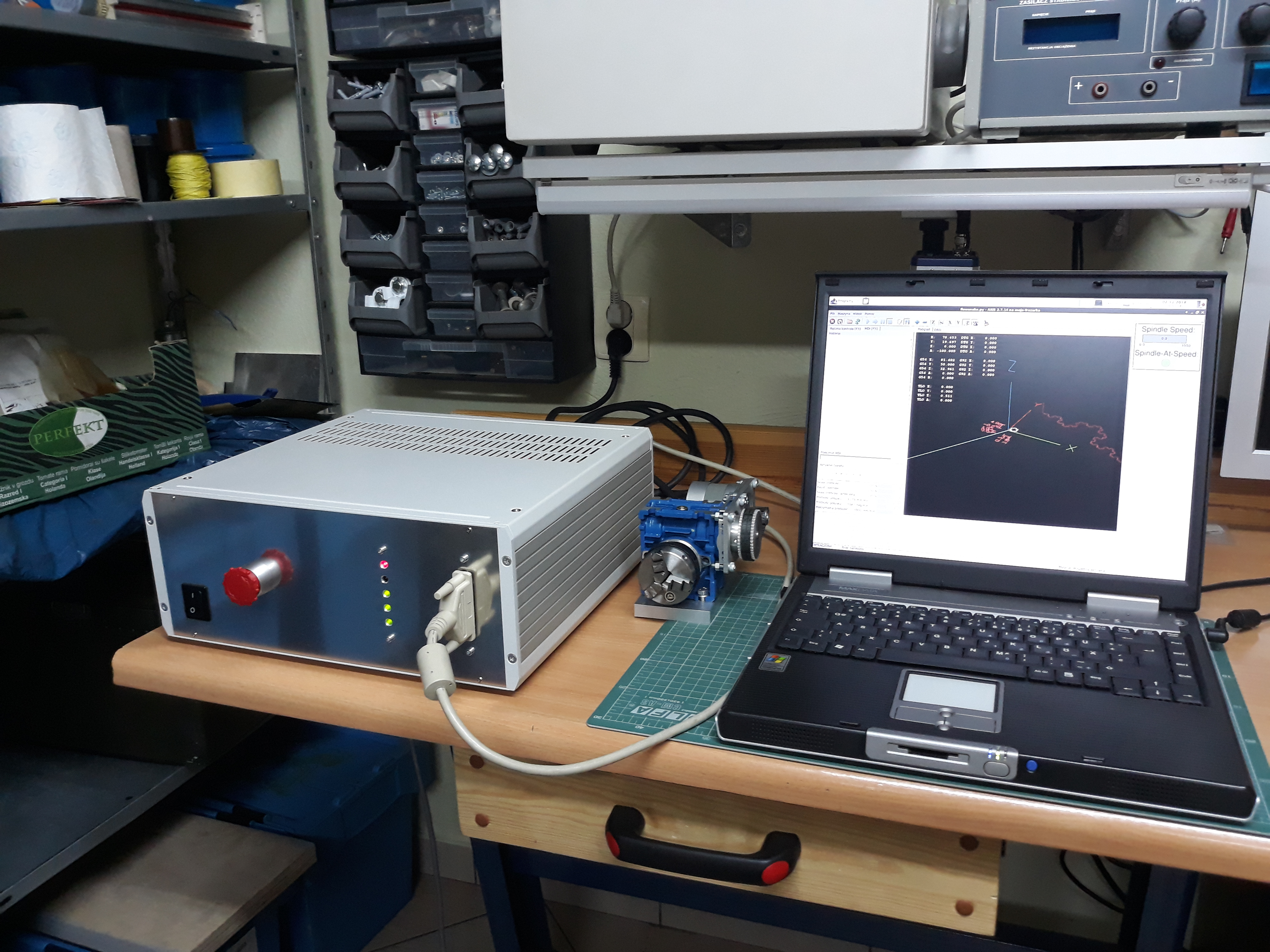

PostNapisane: piątek, 8 lutego 2019, 20:33
Cześć !
Pochwalę się swoją, obudowa fabryczna RITTAL, część zdjęć jeszcze z początków budowy, brakuje dwóch modułów, moduł czujnika wysokości narzędzia i moduł konwertera do sterowania falownikiem.
Jeszcze odnośnie pytania czy się nada, moim zdaniem obudowa z PC-ta się nie nadaje do tego, warto przejrzeć znany portal Alledrogo, często są tam obudowy po starych urządzeniach elektronicznych, ja w ten sposób kupiłem kilka i po małym remoncie przystosowałem je do moich potrzeb.

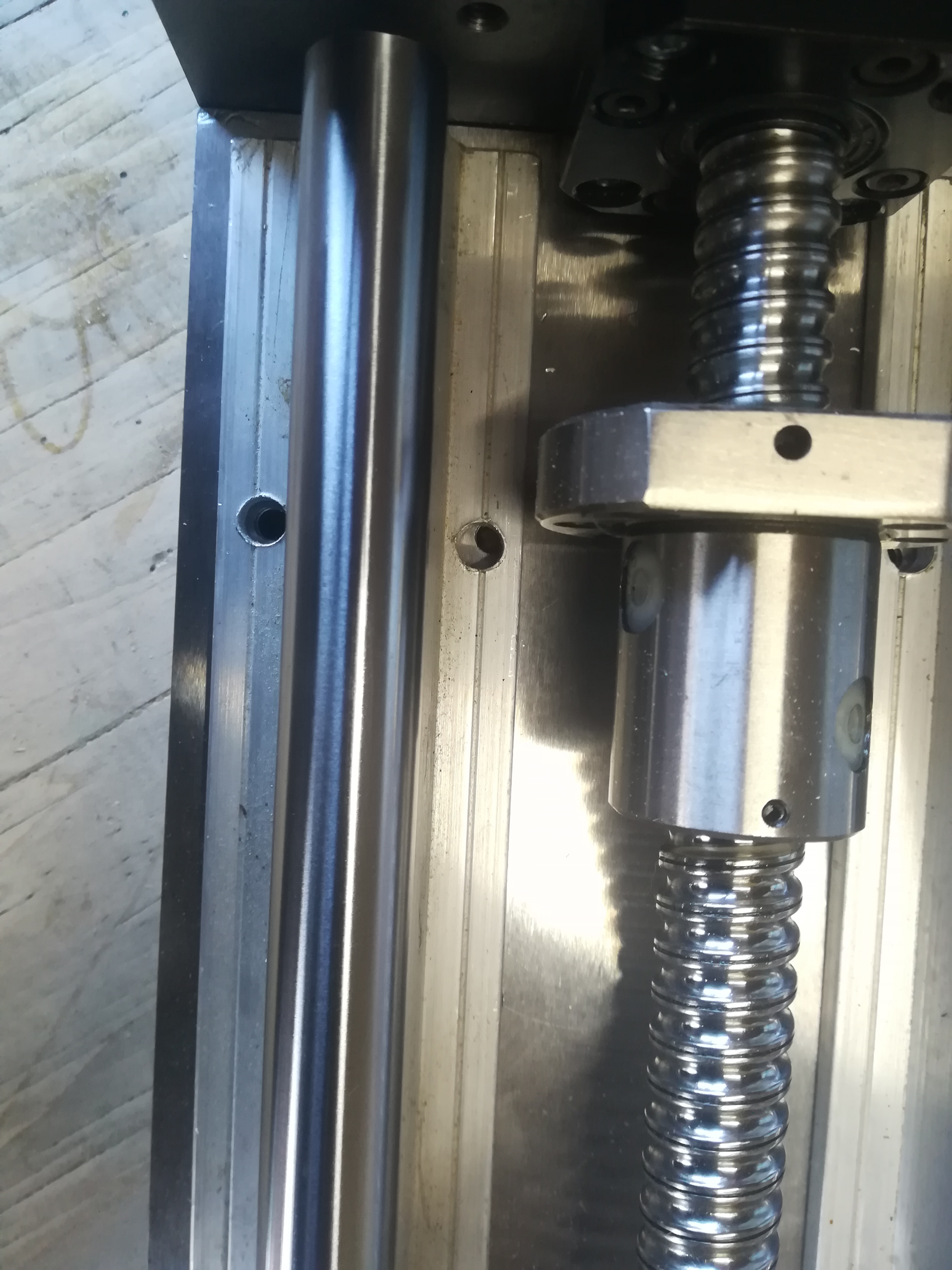

PostNapisane: piątek, 5 kwietnia 2019, 22:02
Przedostatni element zetki :) Jutro gwintowanie :mrgreen:
IMG_20190405_220658.jpg [ 1.65 MiB | Przeglądane 17049 razy ]
IMG_20190405_220802.jpg [ 2.03 MiB | Przeglądane 17049 razy ]
IMG_20190405_220650.jpg [ 2 MiB | Przeglądane 17049 razy ]

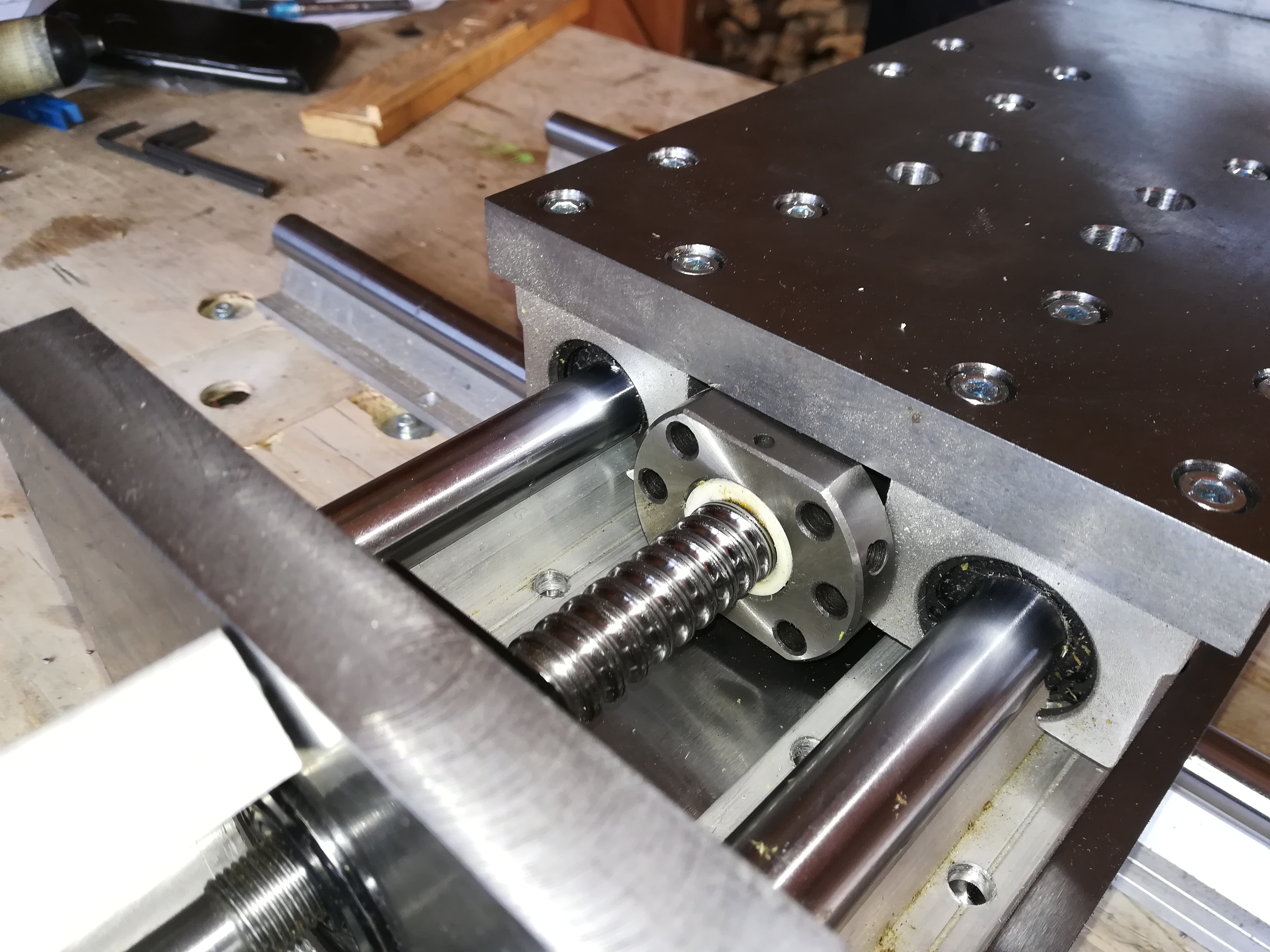

PostNapisane: sobota, 6 kwietnia 2019, 06:56
Małe przymiarki. Podpory do poprawy :cry:

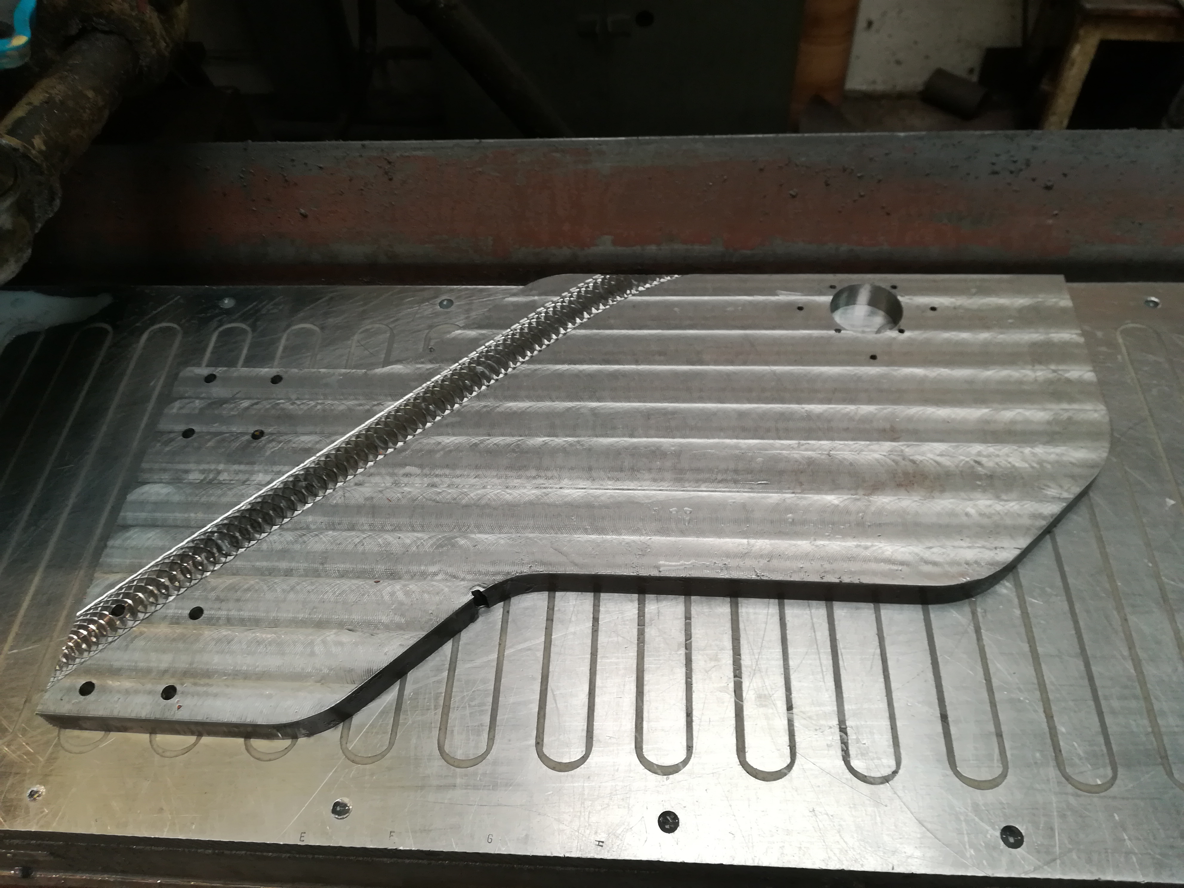

PostNapisane: sobota, 6 kwietnia 2019, 10:30
Dziś podgonię budowę bez jednego elementu wszystkie części będą wyszlifiwane :)
IMG_20190406_085834.jpg [ 1.88 MiB | Przeglądane 17058 razy ]
IMG_20190406_110807.jpg [ 1.82 MiB | Przeglądane 17058 razy ]
Tego szlaczka już nie ma, pozostałość po pomyłce odejście od zera a odejście od materiału :mrgreen:
IMG_20190406_090715.jpg [ 2.57 MiB | Przeglądane 17058 razy ]
Naddatek 0.6mm na szlifowanie zrobiło swoją robotę :D
Ostatnio edytowano poniedziałek, 8 kwietnia 2019, 09:24 przez pacyfic_77, łącznie edytowano 2 razy
