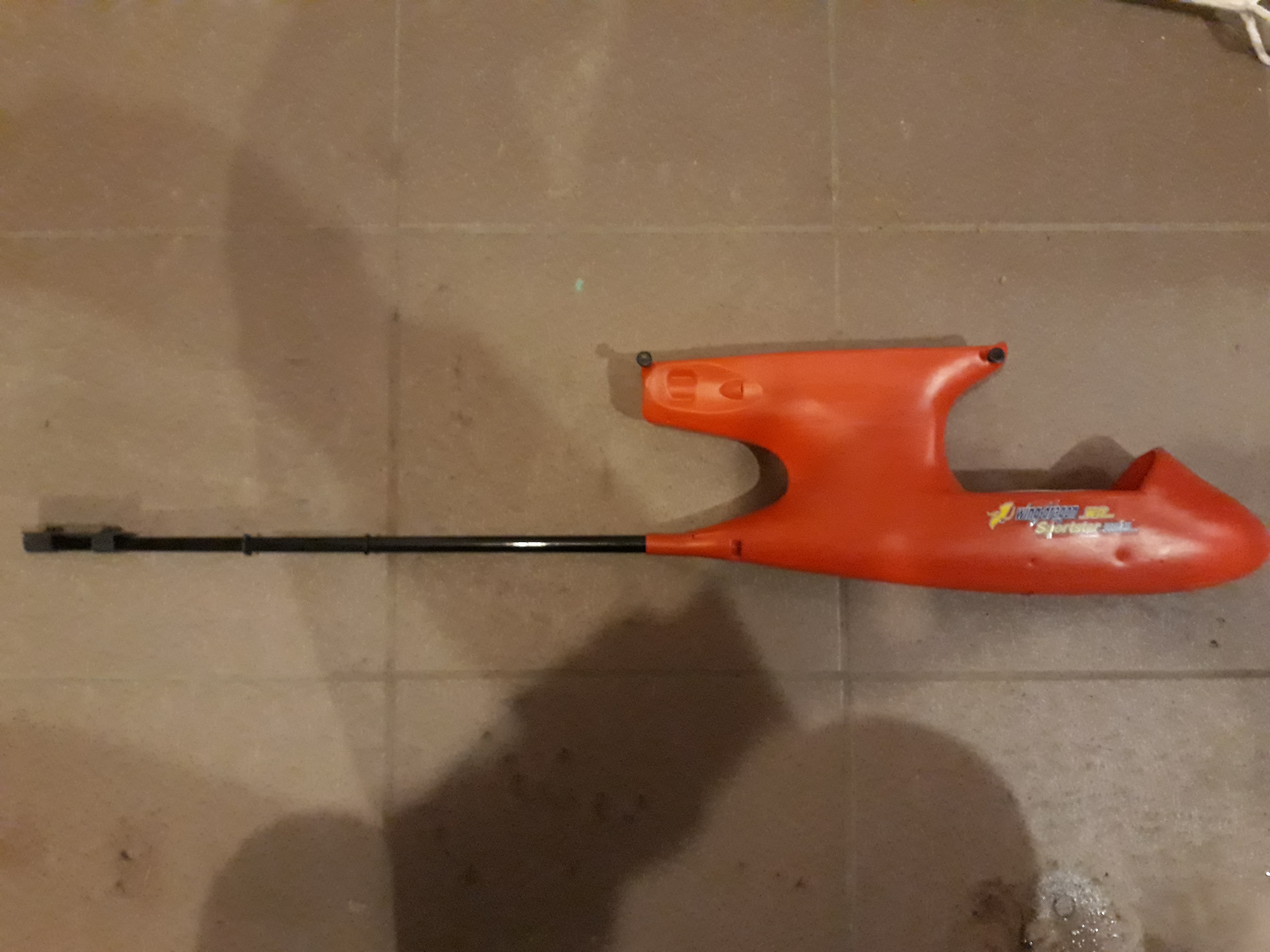

Możliwe że tak, latałem jak po wypiciu procentów :oops: . Jednak dawno temu z lat 12, posiadałem samolot wing dragon sportster, posiadał on lotki i tym samolotem nie miałem większych problemów odbyć lot aż do wyczerpania pakietu, fajnie się prowadził, nie walczyłem z nim tak jak z rwd. Niestety wylądował na drzewie, drzewo nagle się pojawiło :shock: . Znalazłem pozostałości po wing dragonie, myślicie że ten silnik co posiadam emax 2822 pasowałby na reaktywację? Dorobiłbym jakieś skrzydła kfm3, w sumie nie dużo roboty. Co do dual-rate, nie wiem czy moja aparatura posiada takie coś, czy to w ogóle ustawia się na aparaturze czy jak? Moje radio 35mhz wygląda niezbyt okazale, dobrze że nikt nie patrzy bo wstyd.

A co to za wstyd z radia ? Nie przesadzaj . Kiedyś miałem radio Pilot lub bardziej poprawnie Piłot z az jednym serwem w trybie włącz -wyłącz

Z reaktywacją tego dragona to dobry pomysł. Na pfmrc jest wątek robertusa o takiej właśnie, z kfmem, przeróbce- warto się zapoznać. Rzeczywiście, na początek potrzebne Ci będą małe wychylenia sterów- możesz to zrealizować bardzo prosto przez zastosowanie długich dźwigienek, z równoczesnym wyborem najbliższego otworka na orczyku serwa. W miarę postępuj jak zaczniesz odczuwać słabą reakcję na stery, będziesz mógł przekładać snapy popychaczy czy bowdenów w bardziej przeciwne położenia. Ale to będzie też znaczyło, ze panujesz nad modelem- czego Ci życzę jak najprędzej.

Dzięki, znalazłem ten wątek, wszystko fajnie opisane, muszę to ogarnąć. Muszę jeszcze poszukać płytę i kabel do symulatora, pamiętam że był dostarczony zestaw wraz z wingdragonem.
