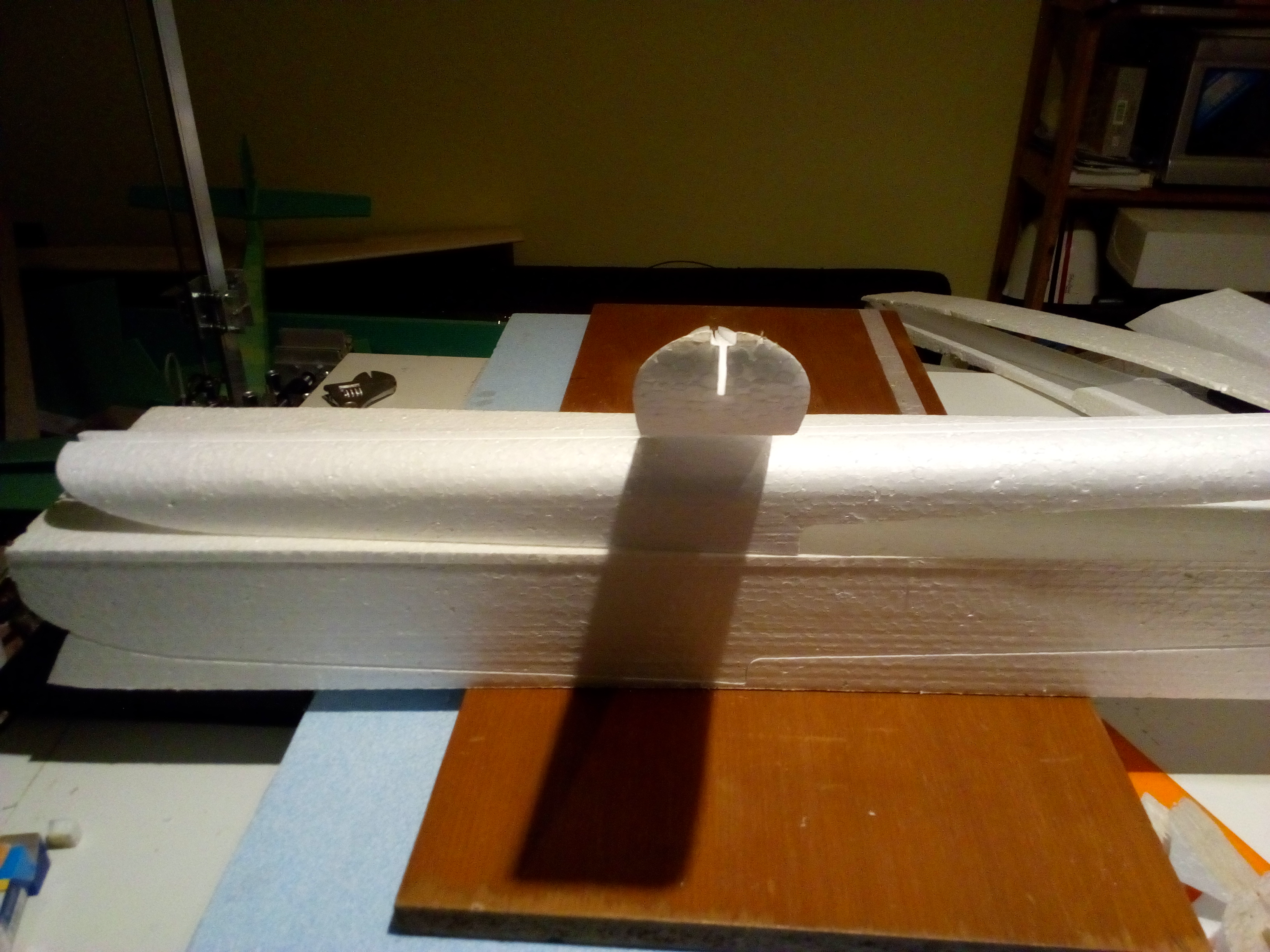

Mastur przy takich założeniach pola roboczego będziesz miał ogromny problem z cięciem elementów o dużym zwężeniu lub o dużym przesunięciu . Zwyczajnie przy rozpiętości 1300mm zabraknie przesuwu w osi X aby uzyskać zadane przesunięcie. Mój ploter ma wymiar X900 Y300 i 600m między podporami drutu i Zagiego (latające skrzydło ) Nie da się wyciąć.
Kurcze a ja myslalem ze ze ustawia sie krawedz natarcia prostopadle do plaszczyzn osi ,a po wycieciu profilu robi sie tylko skos, co prawda zamiast jednej operacji mamy 3, ale gdyby tak dolozyc 5 tą os to samo by sie to to robilo.

No to możesz ciąć Boeinga - akurat dobry na zimę:
 Tytuł: Re: Styroploter 4 osiowy
PostNapisane: poniedziałek, 27 listopada 2017, 18:12
Boeinga na pewno nie zrobi.
Nieopatrznie zabrałem go na zawody wodnosamolotów... mea culpa :oops: Tylko mu pływakoletadla w głowie...
Spojrzysz na niego, a on ma w oczach pływaki...

Powstało kilka projektów efekty są zadowalające.
Pierwszy ukończony
IMG_20180930_155318.jpg [ 1.78 MiB | Przeglądane 14188 razy ]
IMG_20180726_224427.jpg [ 2.65 MiB | Przeglądane 14188 razy ]
IMG_20180613_212706.jpg [ 2.59 MiB | Przeglądane 14188 razy ]
IMG_20180613_212641.jpg [ 2.06 MiB | Przeglądane 14188 razy ]
IMG_20180613_193650.jpg [ 2.18 MiB | Przeglądane 14188 razy ]
IMG_20180613_193636.jpg [ 2.3 MiB | Przeglądane 14188 razy ]
IMG_20180516_214937.jpg [ 2.35 MiB | Przeglądane 14188 razy ]
IMG_20180508_214858.jpg [ 2.76 MiB | Przeglądane 14188 razy ]
