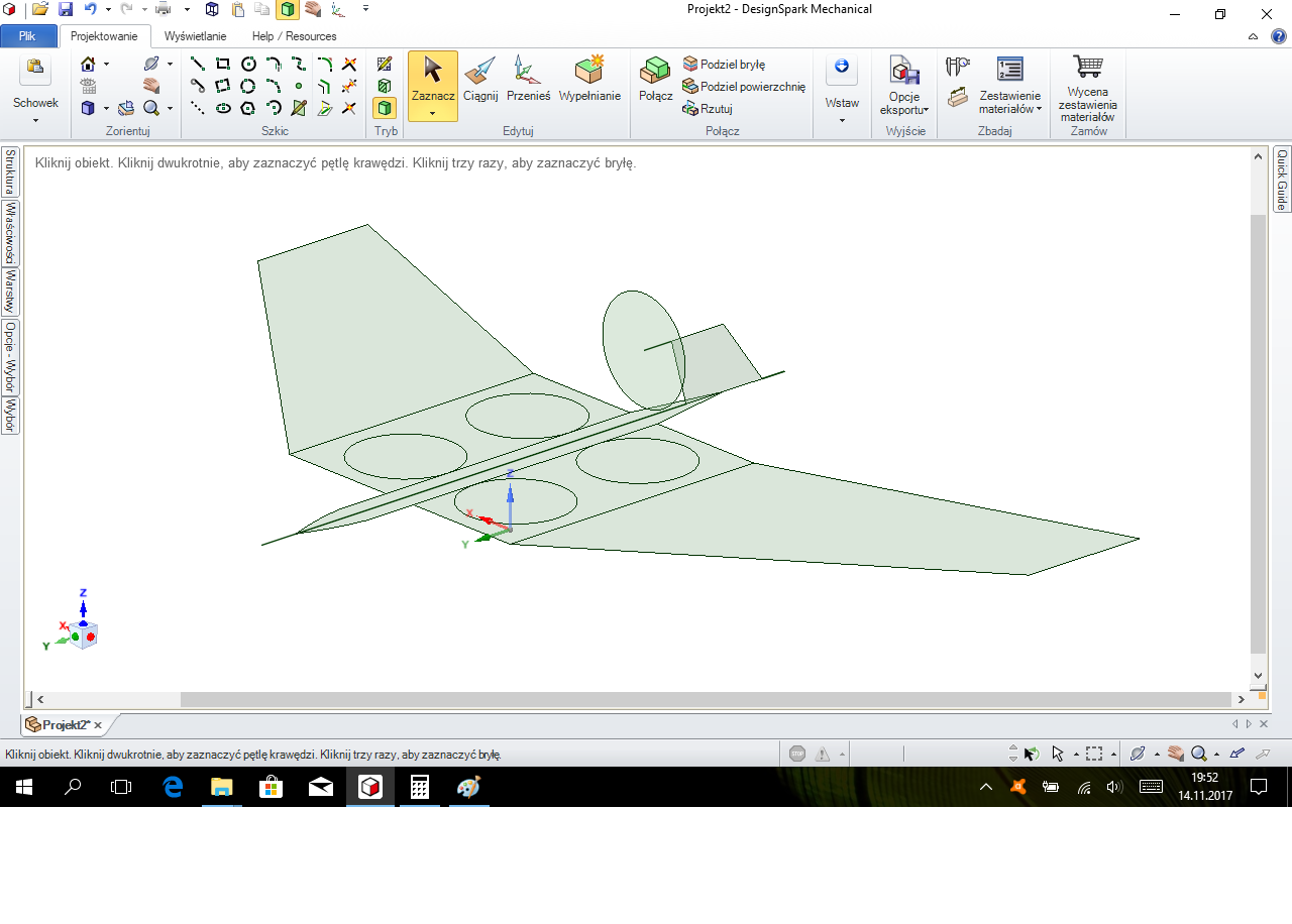

Co by lepiej było nam się zrozumieć wyrysowałem jakiś tam rysunek poglądowy mniej więcej w skali, żeby były jakieś proporcje.
A zainspirowało mnie do tego to zdjęcie , zresztą w sieci można znaleźć ich więcej

Całkiem fajna ta Mewa
