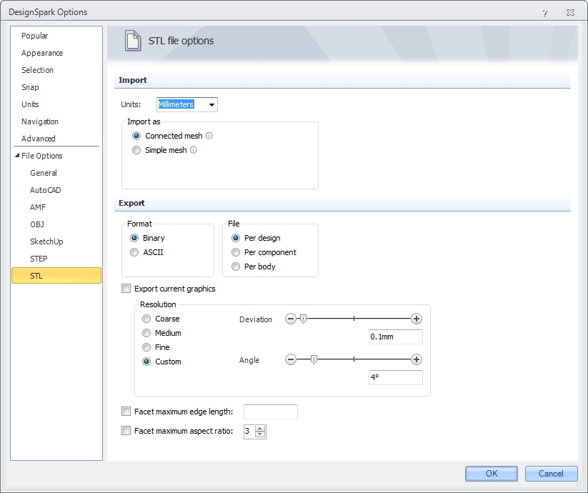

Koledzy jak możecie to podrzućcie jakiś namiar na zębatkę średnicy około 20-25mm z mocowaniem na serwo standart, najlepiej w pliku STL. Kurcze szukam i nie mogę nic namierzyć, był bym bardzo wdzięczny bo na tym teraz utknąłem.

Ech, jesteś jak młodsza siostra... https://www.thingiverse.com/thing:570158

Dzięki brat, tylko , że ja jedynak od 42 lat :D , jeszcze powiedz mi proszę dlaczego mój DSM otwiera pliki w jakiejś dziwnej skali i np pobrałem jakąś zębatkę i w DSM fi 423mm a w Repetier-Host otwiera normalnie ?

Bo jest zapisana w calach?

:oops: :oops: O tym nie pomyślałem
6.png [ 237.95 KiB | Przeglądane 19645 razy ]
Czyli przed otwarciem przestawić wyświetlanie na cale?
Nic się nie zmieniło

Jeśli jednostki w import STL jest ustawiony np na "Automatic" to często robi takie jaja. Ja mam milimetry i zawsze działało/działa.

Wielkie dzięki działa :D taka pierdoła a tak potrafi uprzykrzyć życie ;)
