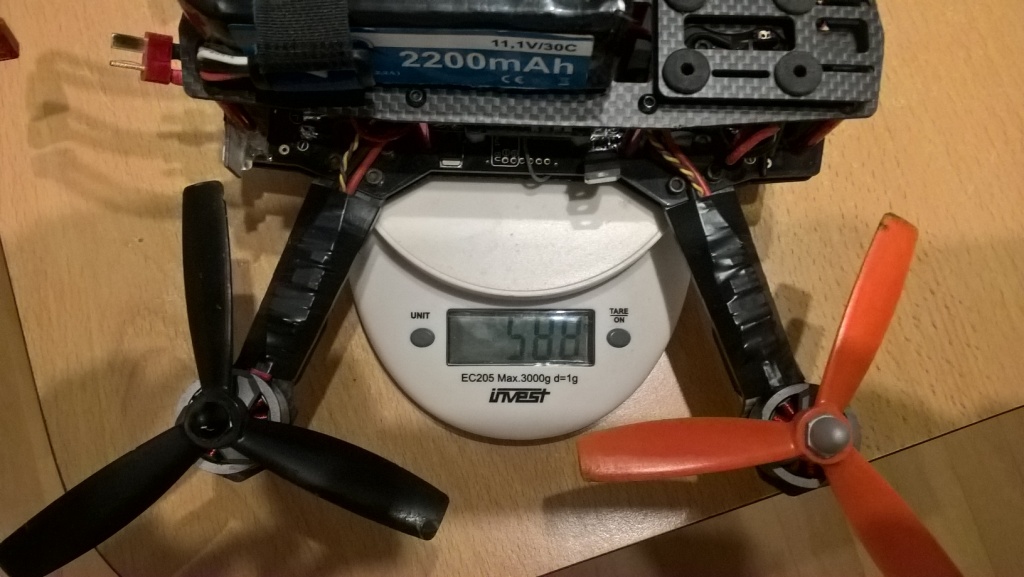

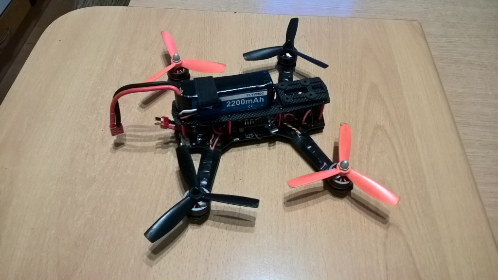

Wyszło kilka baboli w trakcie oblotu, największy to, to, że po zmianie regli niestety nie wydalają akumulatory i musiałem gaz ustawić na 80% żeby móc spokojnie polatać, reszta to pierd....
Na razie oblot bez kamery i fpv , na zdjęciach poniżej quad z i bez kamery i nadajnika, waga tak sobie, myślałem , że będzie lżej.
Ogólnie jednak jestem zadowolony bo w końcu coś ulotniłem :D

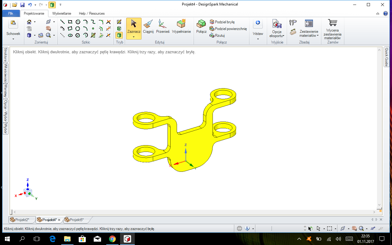

Zbytnio mi się nie spodobał i wydruk i sam pomysł gimbala ze zdjęcia, więc zacząłem sam coś tam kombinować i z kreski na kreskę coraz bardziej mi się podoba ten program :D
gim1.png [ 153.36 KiB | Przeglądane 11710 razy ]
To jest element który będzie zamontowany w copterze, jeszcze dzisiaj spróbuję go druknąć :D

Warto od razu tak rysować element żeby go potem nie trzeba było obracać przed wydrukiem. Czyli położyć go w najlepszej możliwej pozycji.

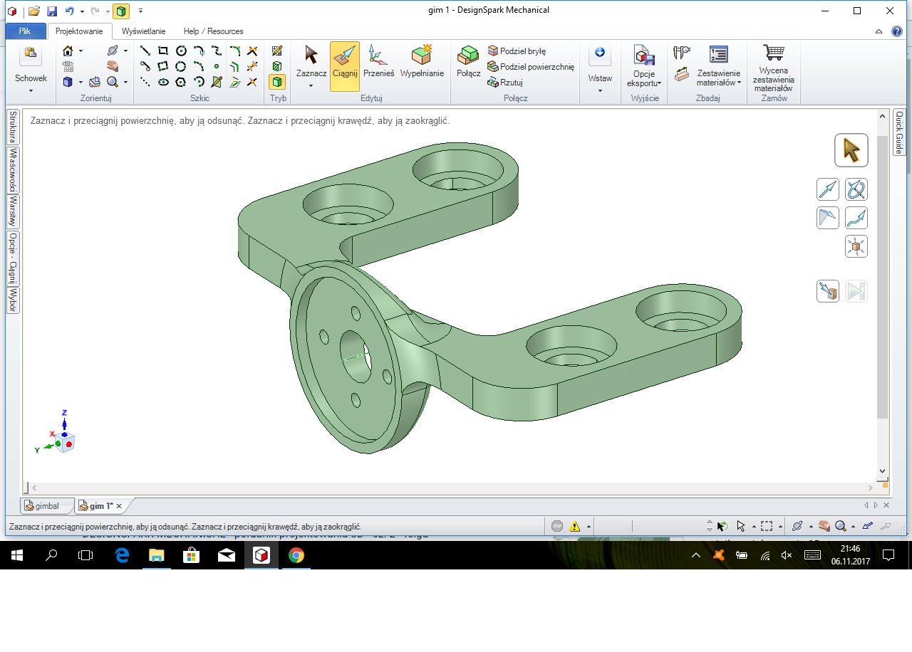

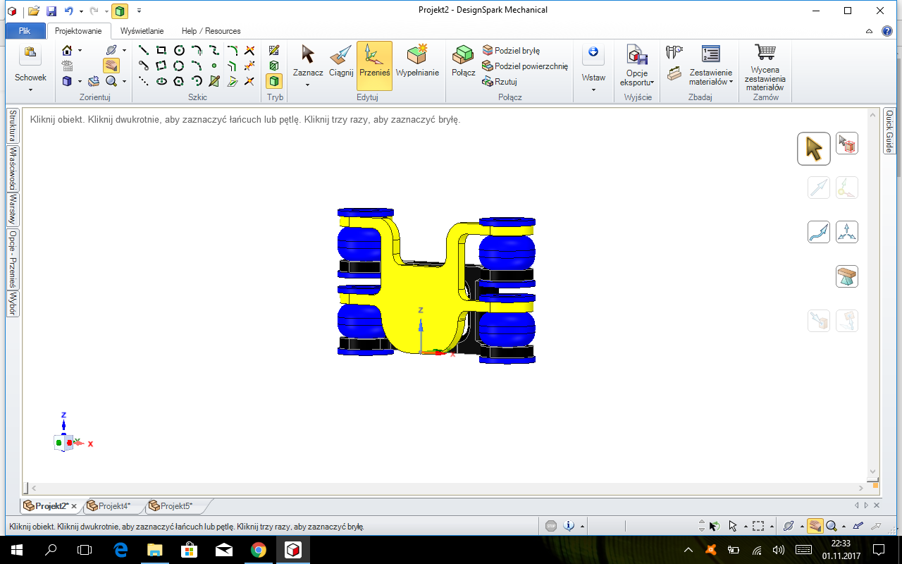

Powoli, powoli, bardzo powoli ale zaczynam ogarniać, stwierdziłem że jak będzie gimbal całkiem zaprojektowany to go wydrukuję, bo po co marnować materiał, poniżej moje dzisiejsze wypociny :D
gim3.png [ 140.76 KiB | Przeglądane 11684 razy ]
gim2.png [ 142.46 KiB | Przeglądane 11684 razy ]
gim4.png [ 149.32 KiB | Przeglądane 11680 razy ]
gim5.png [ 149.61 KiB | Przeglądane 11680 razy ]
Jeszcze muszę go dopracować (otwory pod silnik, ramię , szufladkę na mobiusa) i biorę się za dupkę :D w sensie tam będzie mocowanie gps i fpv i chyba leda od nazy :D
Edyta :lol: :lol:
Ja osioł, ja osioł :lol: zapisałem sobie projekt jako stl. czyli projekt od nowa :cry:
Edyta 2 :D
Na pocieszenie przymierzyłem narty :D , a poprawnie płozy :D

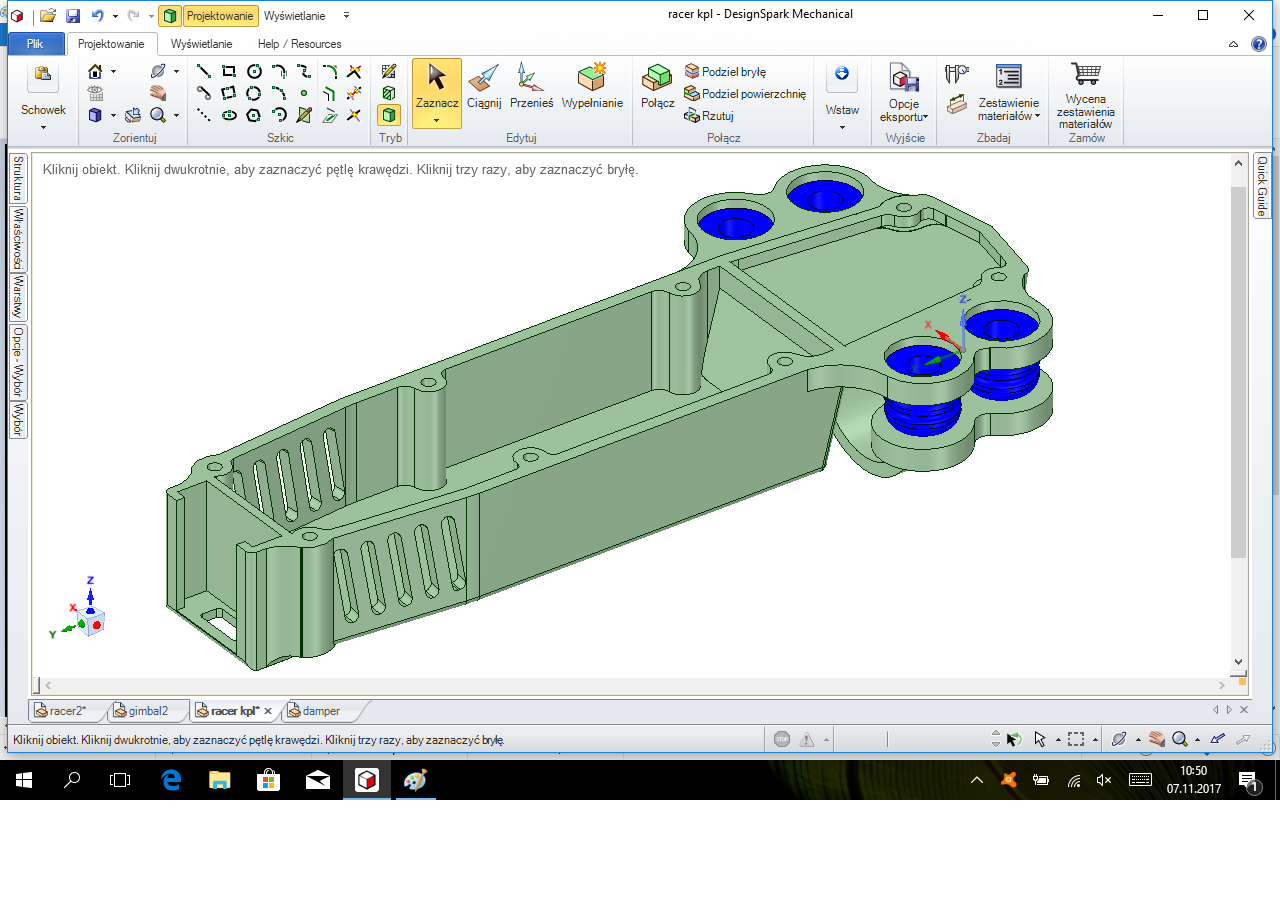

Moje wypociny , ale już nieaktualne, jednak gdyby się komuś spodobało to udostępnię
Bez tytułu1.png [ 215.85 KiB | Przeglądane 11649 razy ]
Bez tytułu2.png [ 209.38 KiB | Przeglądane 11649 razy ]
Bez tytułu.png [ 160.53 KiB | Przeglądane 11649 razy ]

1.png [ 175.96 KiB | Przeglądane 8422 razy ]
2.png [ 175.96 KiB | Przeglądane 8422 razy ]
3.png [ 168.55 KiB | Przeglądane 8422 razy ]
Już więcej nie oglądam, to idzie do druku :D

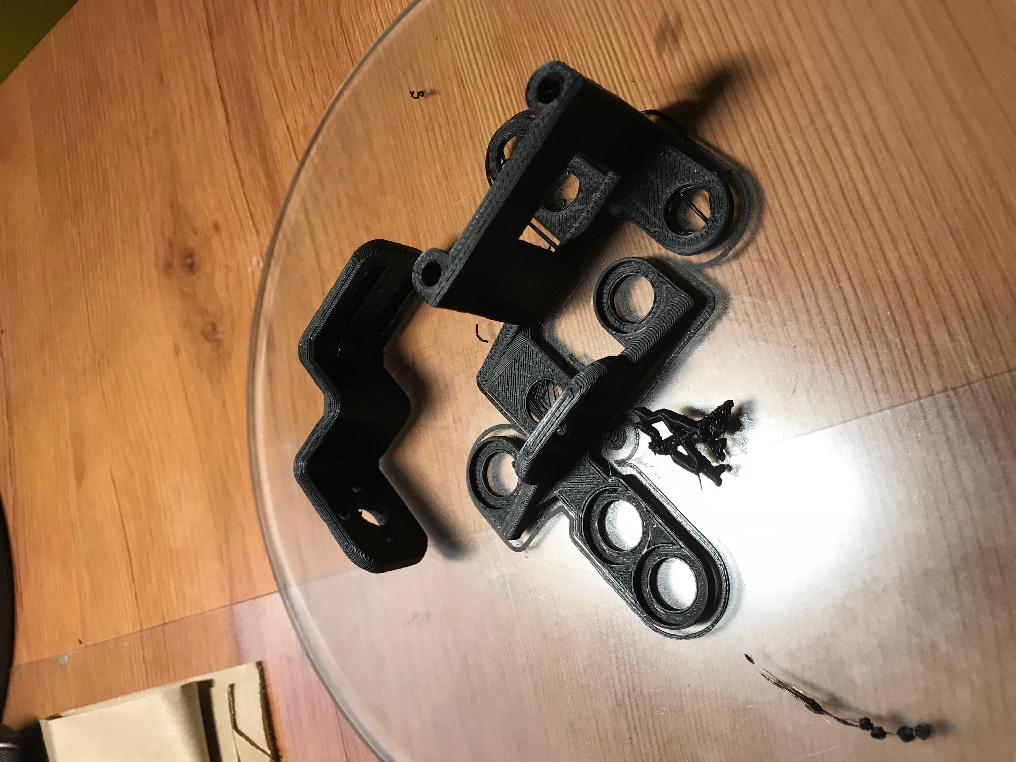

Korytko się wydrukowało, no i niestety wkradło mi się kilka błędów :( W pierwszym momencie myślałem , że jakoś dopasuję, ale narysuję od nowa i jeszcze raz wydrukuję. Błędów co prawda nie widać na zdjęciu, ale są. Po pierwsze machnąłem się z wymiarem kieszonki na leda od NAZY, po drugie nie uwzględniłem wystających nakrętek od ramion w center plate , można by to nożem podciąć lub lutownicą podtopić, ale chyba bez sensu robić coś , a potem to dopasowywać. Ale ogólnie chyba pomysł jest ok, czyli drobna kosmetyka i jeszcze raz :D
WP_20171120_11_42_18_Rich-640x480.jpg [ 78.05 KiB | Przeglądane 8353 razy ]
WP_20171120_11_42_32_Rich-640x480.jpg [ 72.22 KiB | Przeglądane 8353 razy ]
Sorry za jakość zdjęć
