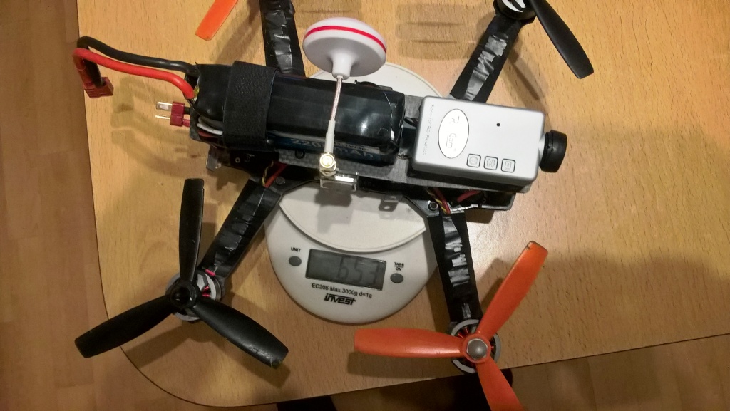

Wyszło kilka baboli w trakcie oblotu, największy to, to, że po zmianie regli niestety nie wydalają akumulatory i musiałem gaz ustawić na 80% żeby móc spokojnie polatać, reszta to pierd....
Na razie oblot bez kamery i fpv , na zdjęciach poniżej quad z i bez kamery i nadajnika, waga tak sobie, myślałem , że będzie lżej.
Ogólnie jednak jestem zadowolony bo w końcu coś ulotniłem :D

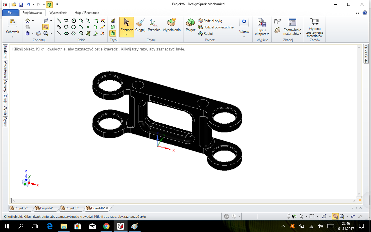

Zbytnio mi się nie spodobał i wydruk i sam pomysł gimbala ze zdjęcia, więc zacząłem sam coś tam kombinować i z kreski na kreskę coraz bardziej mi się podoba ten program :D
gim1.png [ 153.36 KiB | Przeglądane 12055 razy ]
To jest element który będzie zamontowany w copterze, jeszcze dzisiaj spróbuję go druknąć :D

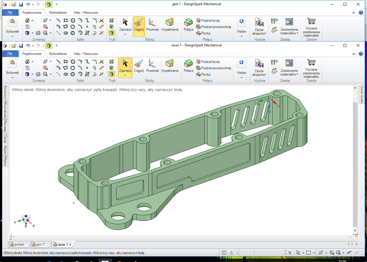

Powoli, powoli, bardzo powoli ale zaczynam ogarniać, stwierdziłem że jak będzie gimbal całkiem zaprojektowany to go wydrukuję, bo po co marnować materiał, poniżej moje dzisiejsze wypociny :D
gim3.png [ 140.76 KiB | Przeglądane 12029 razy ]
gim2.png [ 142.46 KiB | Przeglądane 12029 razy ]
gim4.png [ 149.32 KiB | Przeglądane 12025 razy ]
gim5.png [ 149.61 KiB | Przeglądane 12025 razy ]
Jeszcze muszę go dopracować (otwory pod silnik, ramię , szufladkę na mobiusa) i biorę się za dupkę :D w sensie tam będzie mocowanie gps i fpv i chyba leda od nazy :D

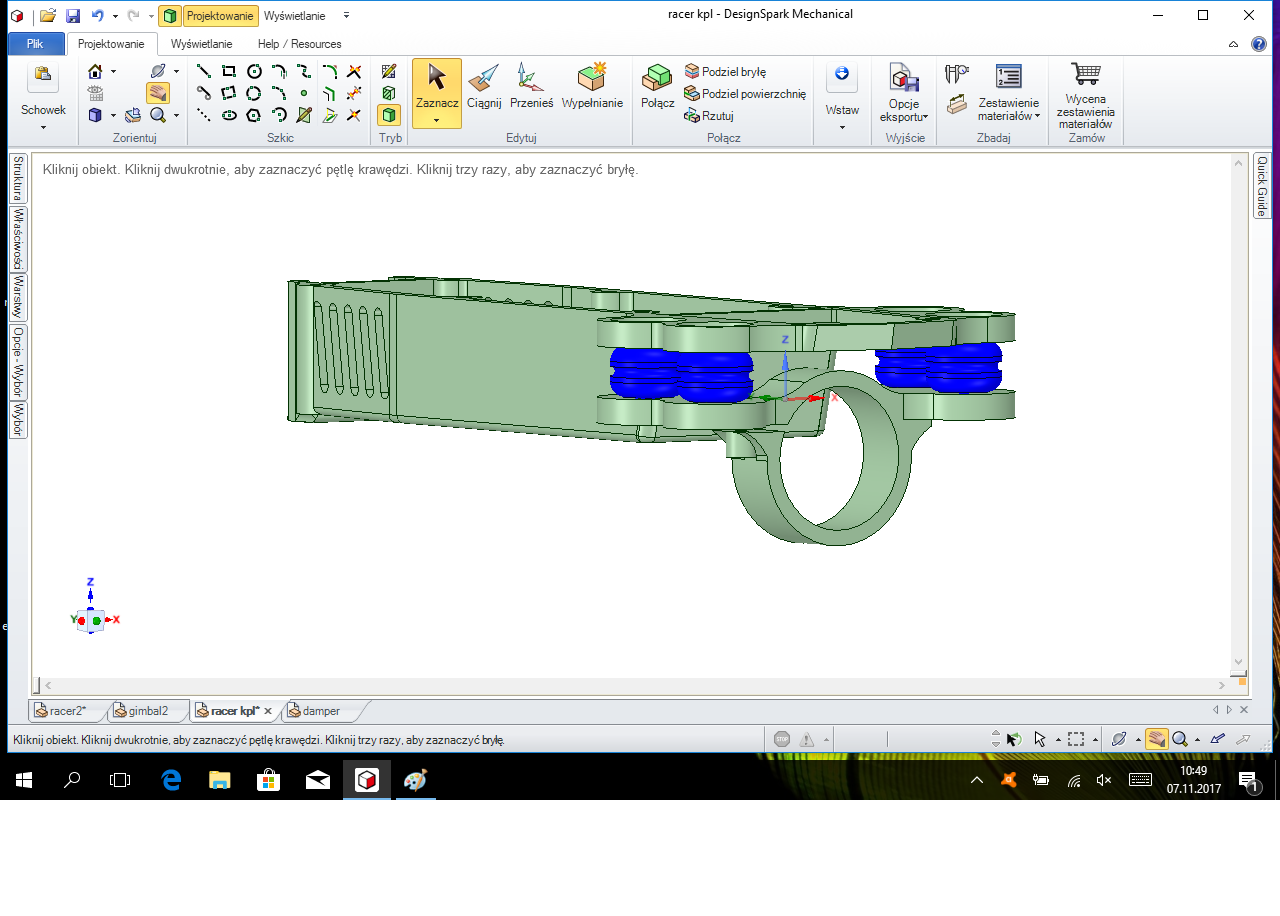

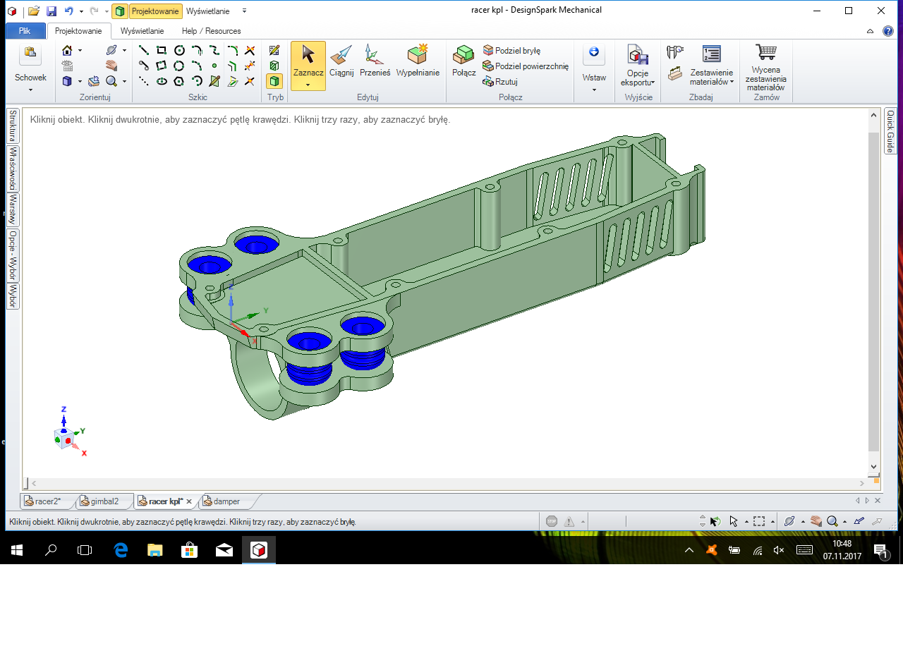

I po co ten DSM i po co? :D
Nic nie robię tylko rysuję , jak rysuję to wygląda ok , jak narysuję 100 razy obrócę i pooglądam to wychodzi że to bym zmienił, tamto bym zmienił :(
Moje wypociny , ale już nieaktualne, jednak gdyby się komuś spodobało to udostępnię
