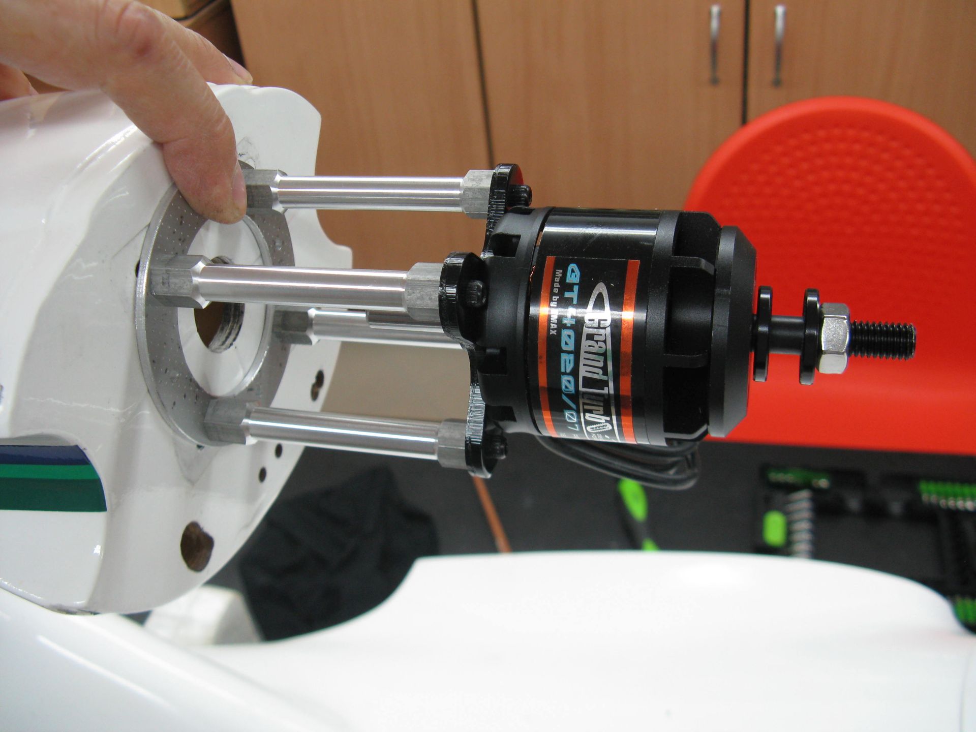

Z tym napędem jest jak z przysłowiem:
"Jeden lubi ogórki, drugi - ogrodnika córki".
Natenczas wytoczyłem łoże silnika i decyzji co do napędu nie zmienię 8-)

Dzisiaj dokonałem pomiaru zespołu napędowego na hamowni E-max 4020, reg 80A, pakiet 6S 5800Ah:
1. ze śmigłem drewnianym XOAR 13X7 - ciąg 3600g. prąd 67A, moc pobrana 1400W
2. ze śmigłem APC 13X8 - ciąg 3800g. prąd 64A, moc pobrana 1300W

Z tego porównania wynika, że plastiki APC choć cięższe, są lepsze od drewnianych XOAR, dużo lżejszych.
Napęd zamontowany.

PostNapisane: sobota, 26 sierpnia 2017, 16:46
Silnik i regulator potrzebuje chłodzenia, więc na razie nic nie zaklejam.
