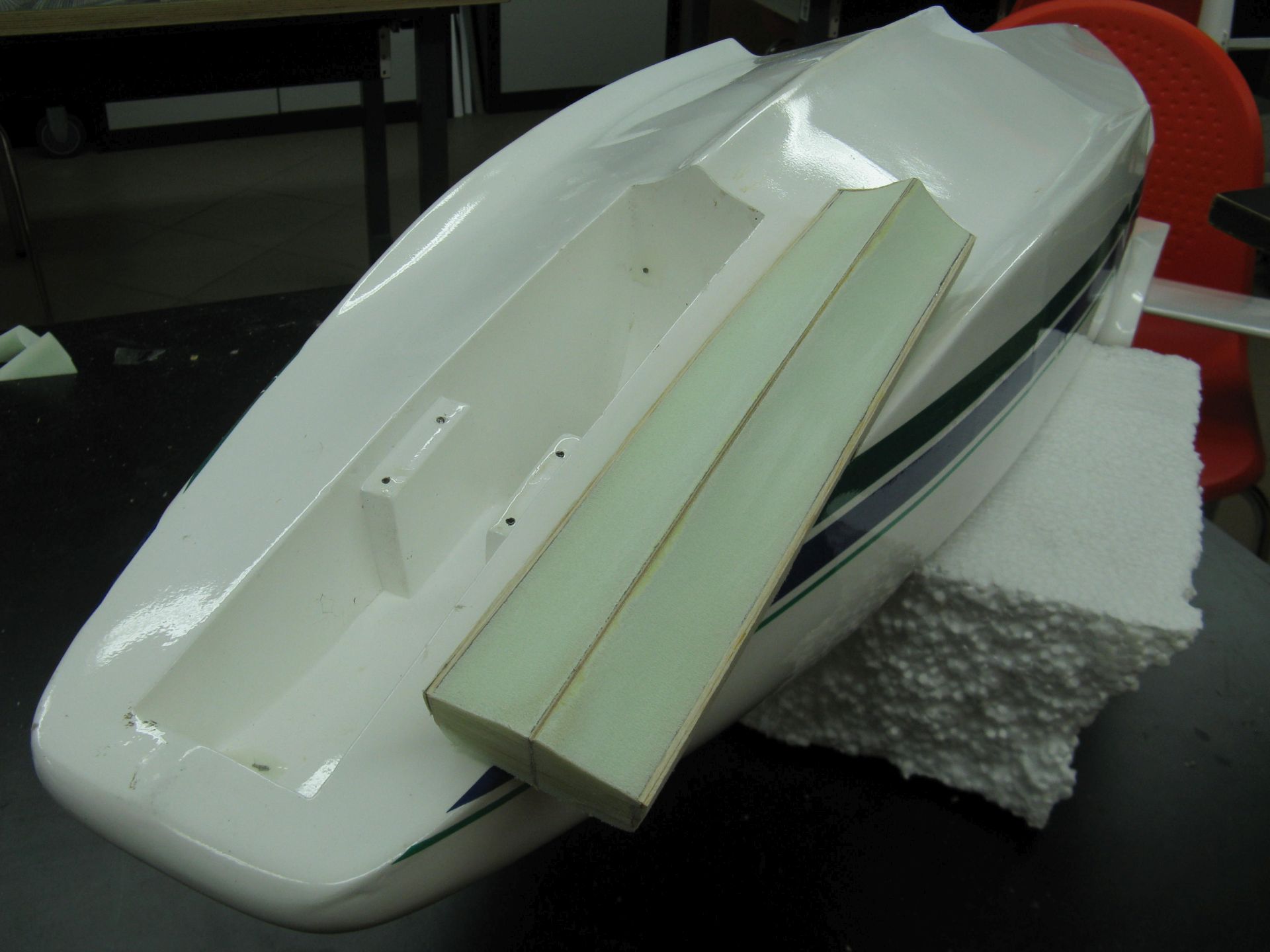

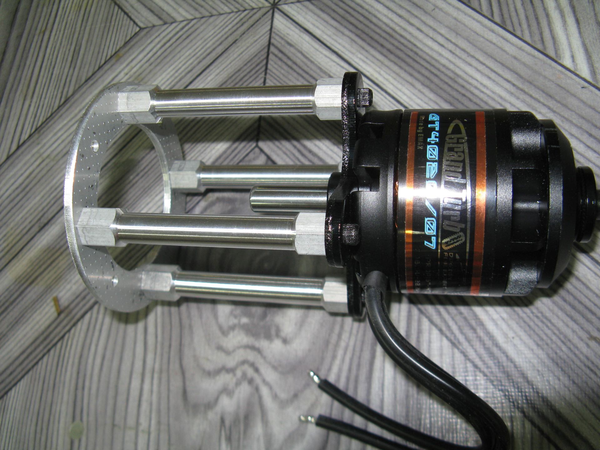

Natenczas wytoczyłem łoże silnika i decyzji co do napędu nie zmienię 8-)

Dzisiaj dokonałem pomiaru zespołu napędowego na hamowni E-max 4020, reg 80A, pakiet 6S 5800Ah:
1. ze śmigłem drewnianym XOAR 13X7 - ciąg 3600g. prąd 67A, moc pobrana 1400W
2. ze śmigłem APC 13X8 - ciąg 3800g. prąd 64A, moc pobrana 1300W

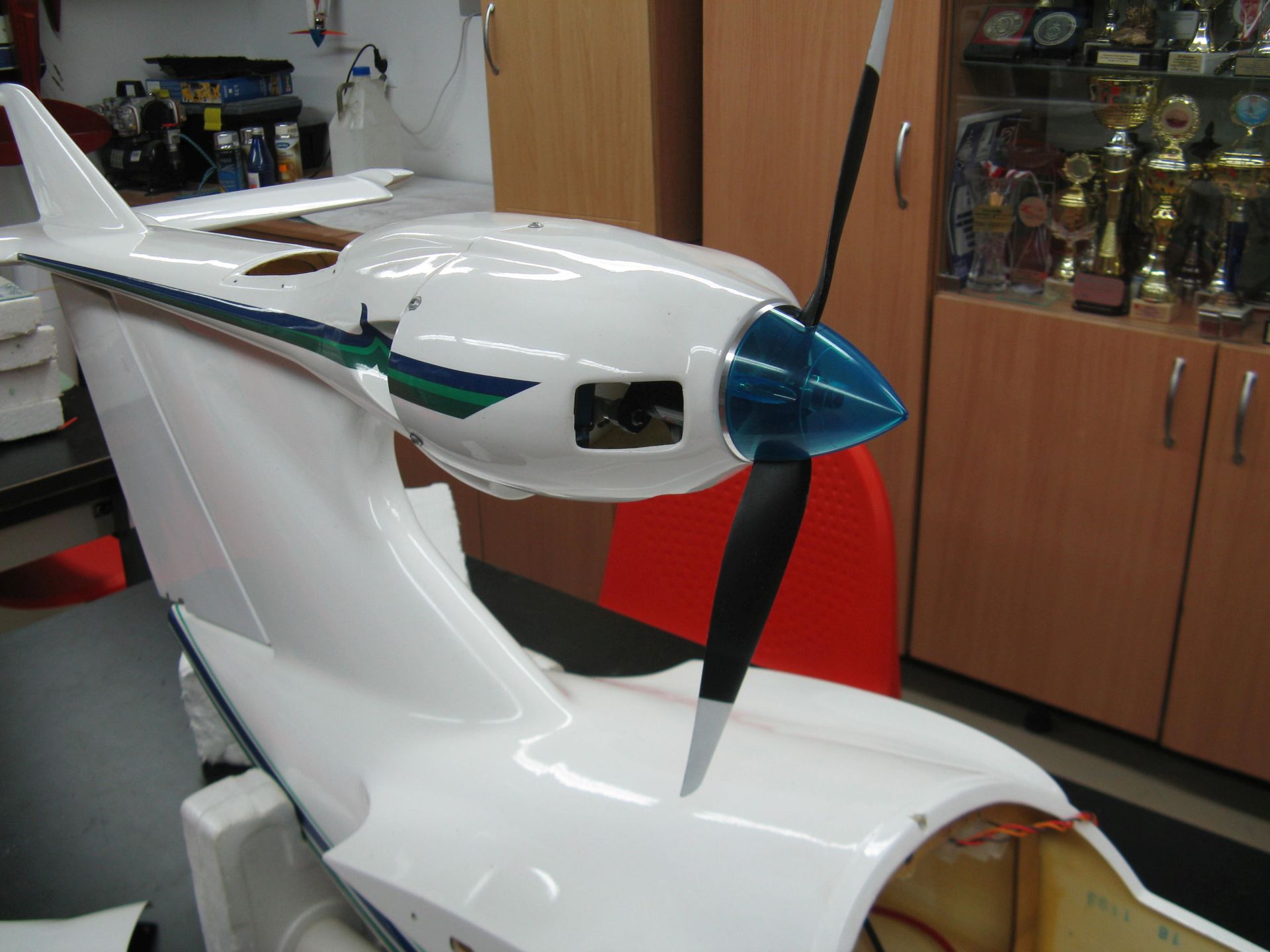

Z tego porównania wynika, że plastiki APC choć cięższe, są lepsze od drewnianych XOAR, dużo lżejszych.

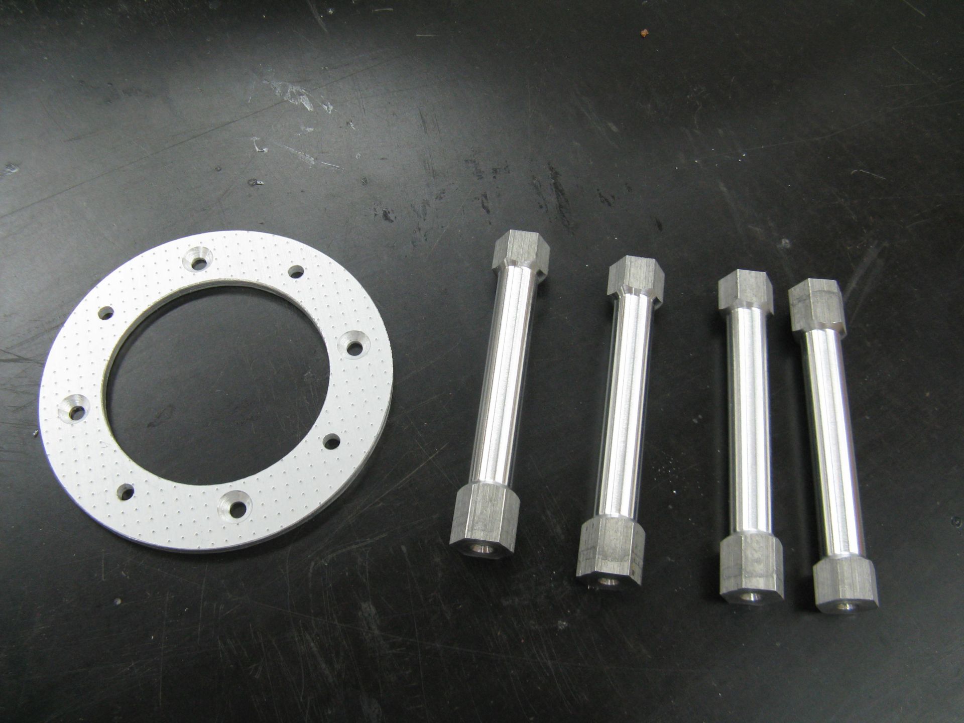

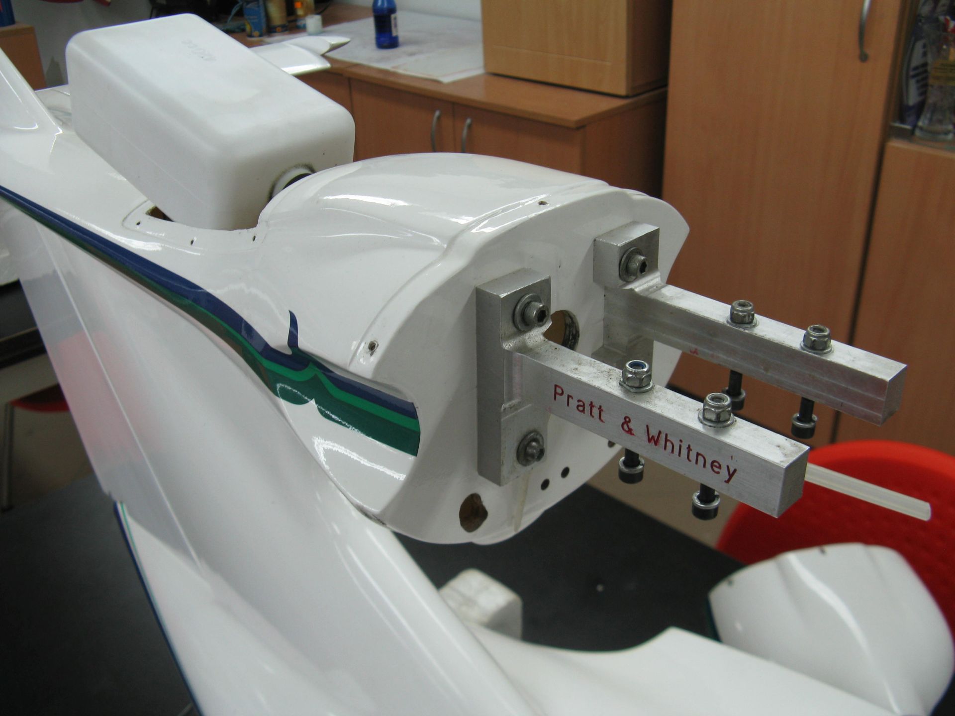

Napęd zamontowany.
IMG_0596.jpg [ 229.83 KiB | Przeglądane 20844 razy ]
IMG_0597.jpg [ 218.92 KiB | Przeglądane 20844 razy ]

No ładne cacko... 8-)
 Tytuł: Re: Seawind Great Planes konwersja na E-Power
PostNapisane: piątek, 25 sierpnia 2017, 16:54
A otwór po " czajniku" jakoś będzie zaślepiony czy mieścił się pod kapotą ?
PostNapisane: sobota, 26 sierpnia 2017, 16:46
Silnik i regulator potrzebuje chłodzenia, więc na razie nic nie zaklejam.

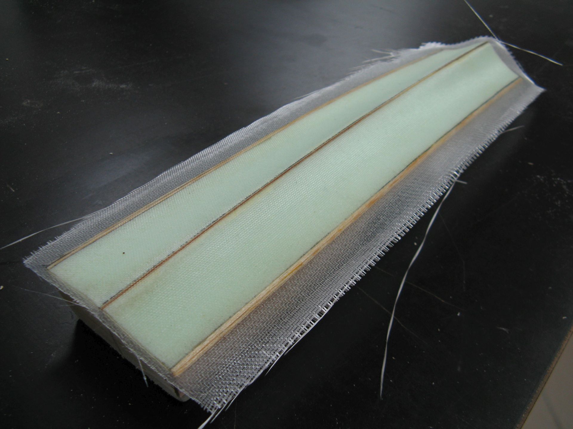

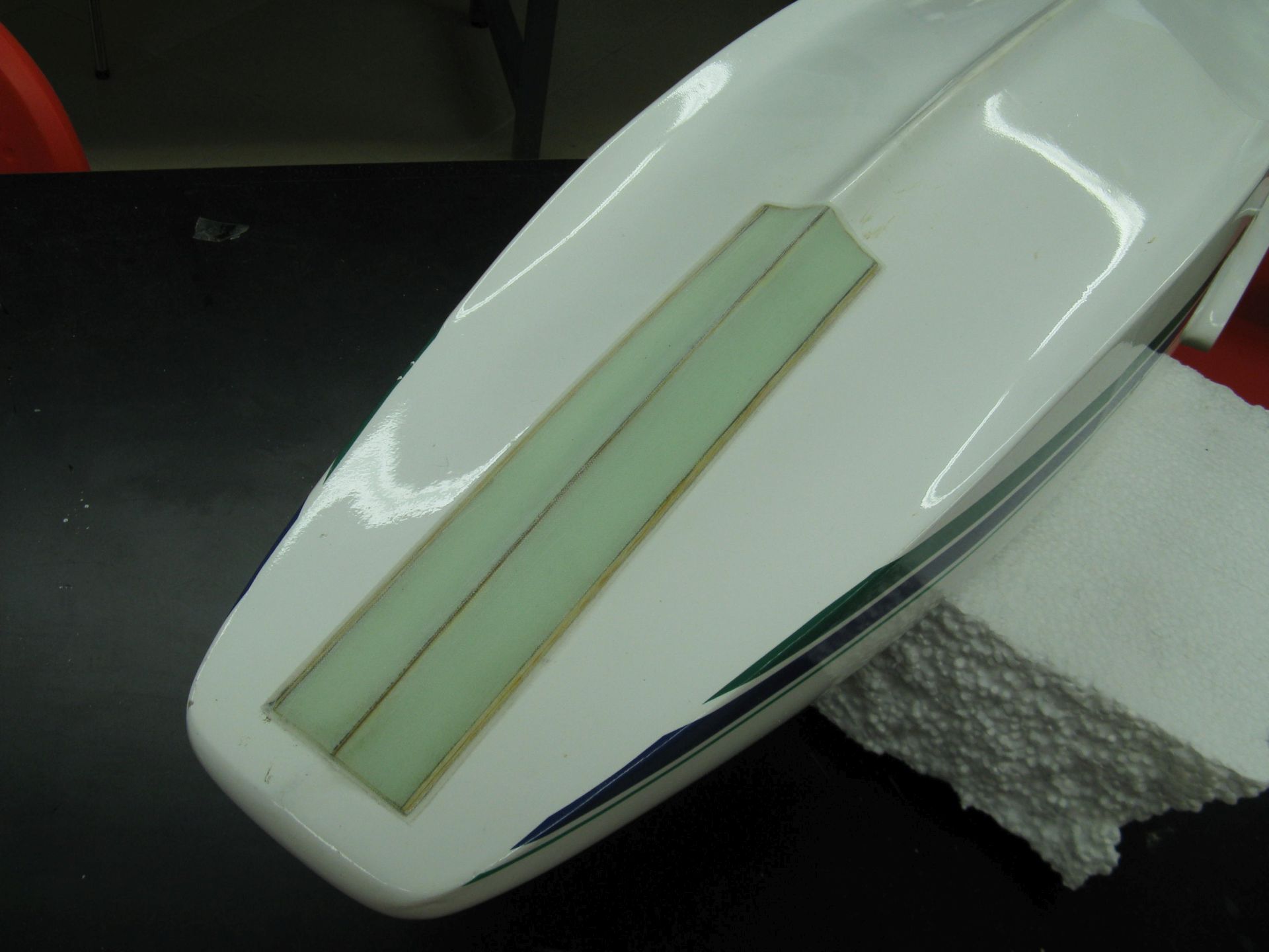

Jeszcze nie. Muszę go przygotować na spotkanie z wodą :mrgreen: . Zaklejam wnęki po podwoziu.

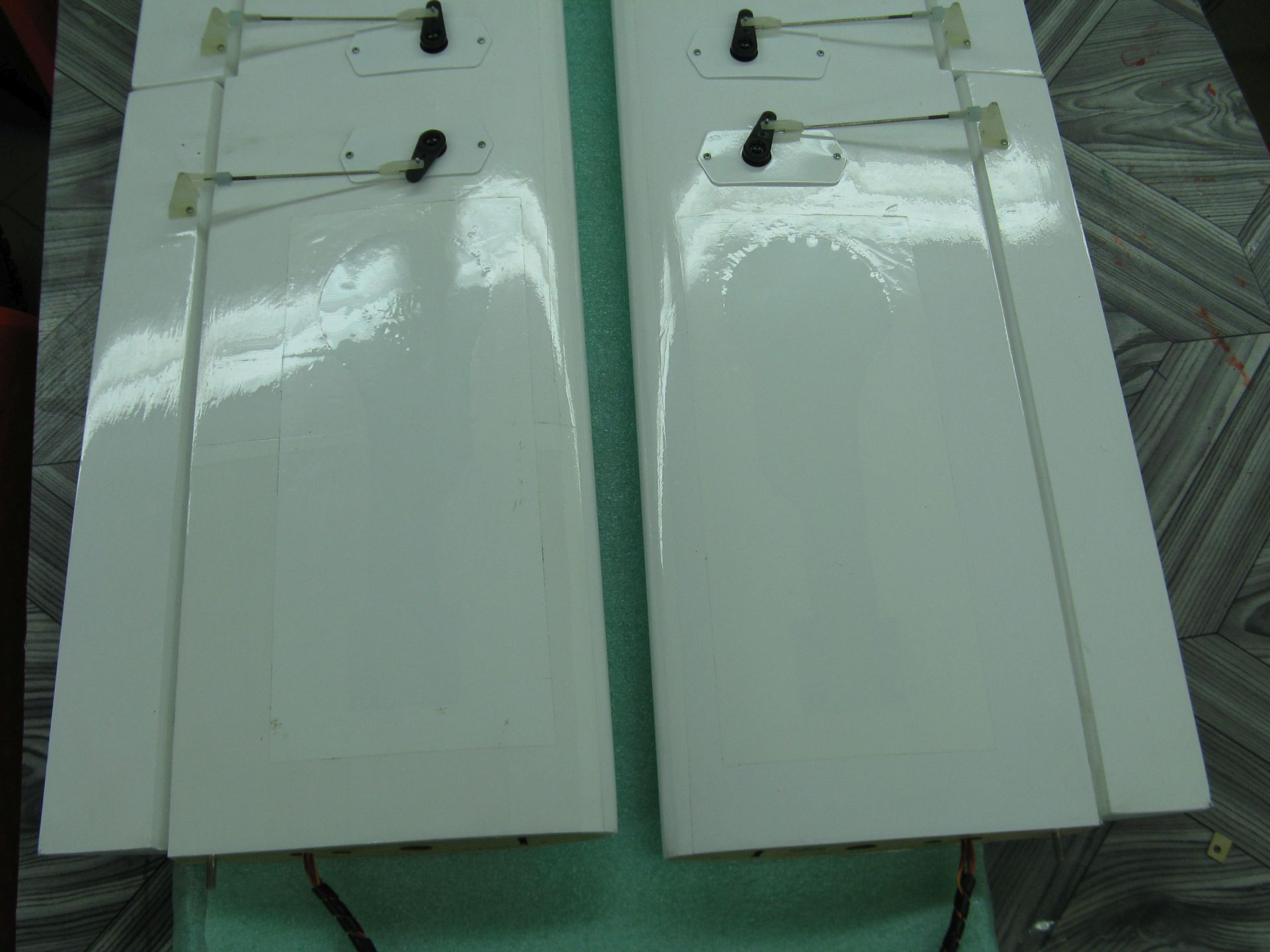

W skrzydłach były duże wnęki na podwozie, które wypełniłem wkładkami se styroduru i okleiłem folią.

Czy folia w kontakcie z wodą nie zaczyna się na brzegach odklejać ?
Karol
PostNapisane: środa, 30 sierpnia 2017, 13:13
Jeśli jest odpowiednio przyprasowana, to nie.
