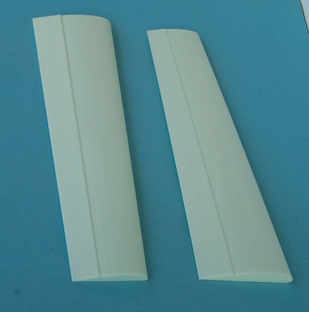

Mnie udało się wyciąć końcówki skrzydeł wraz z lotkami oraz klapy w części zwężającej się od silników .
Wydrukowałem na drukarce 3D prowadnice klap oraz uchwyty popychaczy . :oops:
100_4132.JPG [ 180.74 KiB | Przeglądane 37777 razy ]
Jest to komplet do wszystkich klap , dwie klapy między kadłubem a silnikami , oraz po jednej na każdym skrzydle poza silnikami .
Ten system Filip opracował do łodzi latającej Short Empire S-21 Maja . stosowany w zeszłam sezonie nie zdał egzaminu ( palił serwa i się zacinał ) . :o
100_4138.JPG [ 181.36 KiB | Przeglądane 37777 razy ]
Jest to komplet na jedną lotkę zwężającą się .
100_4128.JPG [ 133.42 KiB | Przeglądane 37777 razy ]
100_4131.JPG [ 137.46 KiB | Przeglądane 37777 razy ]
Klapa ma charakterystyczny uskok na grzbiecie jest to miejsce do którego klapa chowa się pod skrzydłem .
Jest ona mocowana do prowadnicy w dwu punktach , z przodu krawędź wysuwa się ze skrzydła , natomiast tylne prowadzenie powoduje odchylenie klapy w dół .
Filip bardzo elegancko rozwiązał sposób wysuwania klap . Mogą one praktycznie dowolnie się poruszać , wszystko zależy od wycięć w prowadnicach . Natomiast rysunek przenieść do drukarki jest bajecznie prosty i szybki . :twisted:
Celowo opisuje dokładnie prowadnice co by przekonać niedowiarków do druku 3D .
