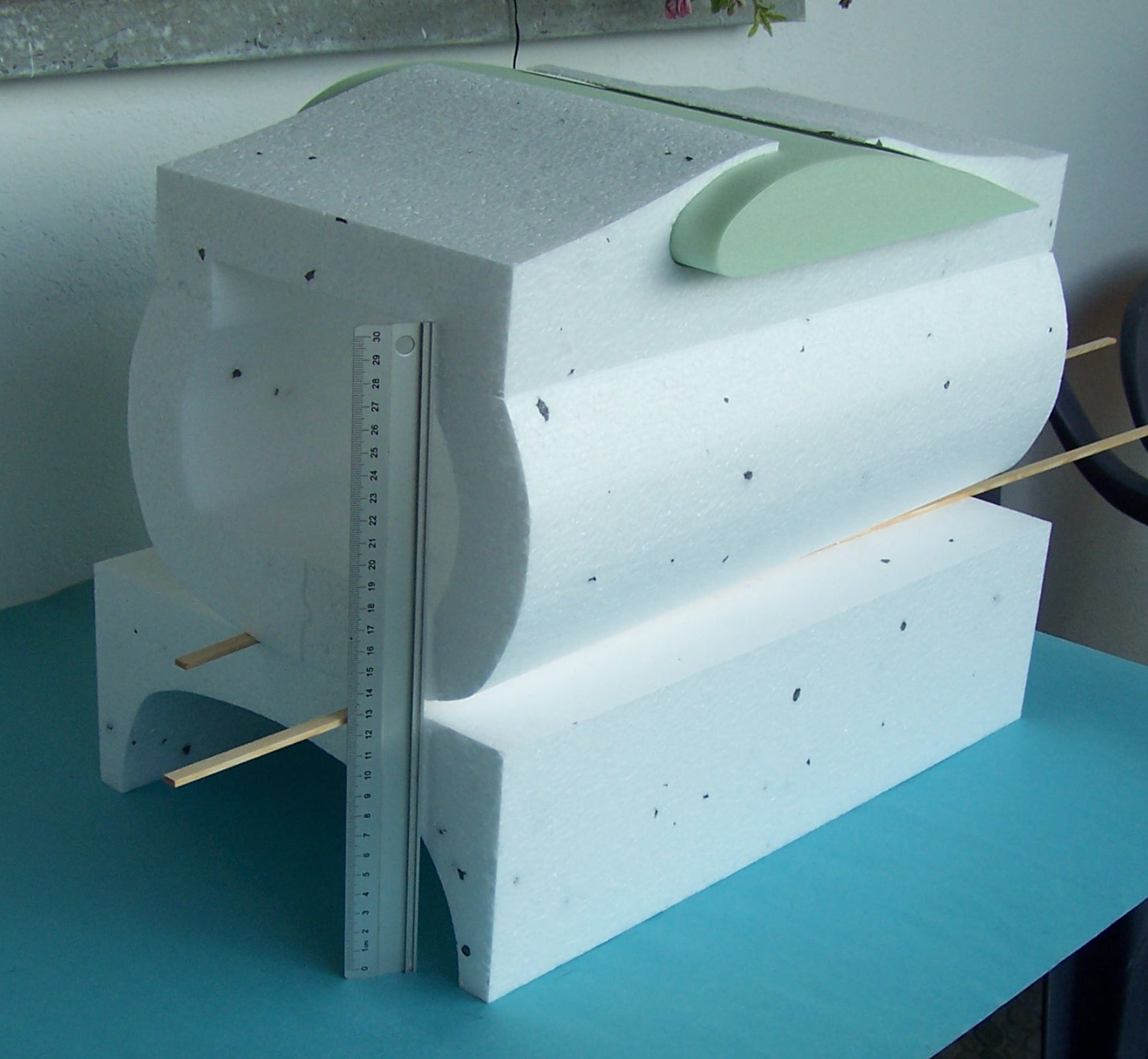

Przez parę ostatnich dni trochę sobie popracowałem i w piątek Filip mógł odebrać pierwszą część wyciętych elementów do modelu .
100_4083.JPG [ 329.33 KiB | Przeglądane 37924 razy ]
Wycięte elementy to część kadłuba a przynajmniej większa jego część .
100_4087.JPG [ 253.68 KiB | Przeglądane 37924 razy ]
Na zdjęciu środkowy segment kadłuba z elementem pod skrzydłowym . Jasno zielona wstawka z styrodur to technologiczna część skrzydła . linijka pozwala ocenić wielkość kadłuba .
100_4088.JPG [ 283.56 KiB | Przeglądane 37924 razy ]
Na fotce widać sposób łączenia poszczególnych części . Półkoliste zamki służą do dokładnego sklejenia kadłuba a jednocześnie pomagają przy pasowaniu i przymiarkach części .
Grubość ścianek bocznych kadłuba wynosi 40 mm . Górna część kadłuba razem ze skrzydłem będzie zdejmowana i umożliwi dostęp do wnętrza kadłuba .

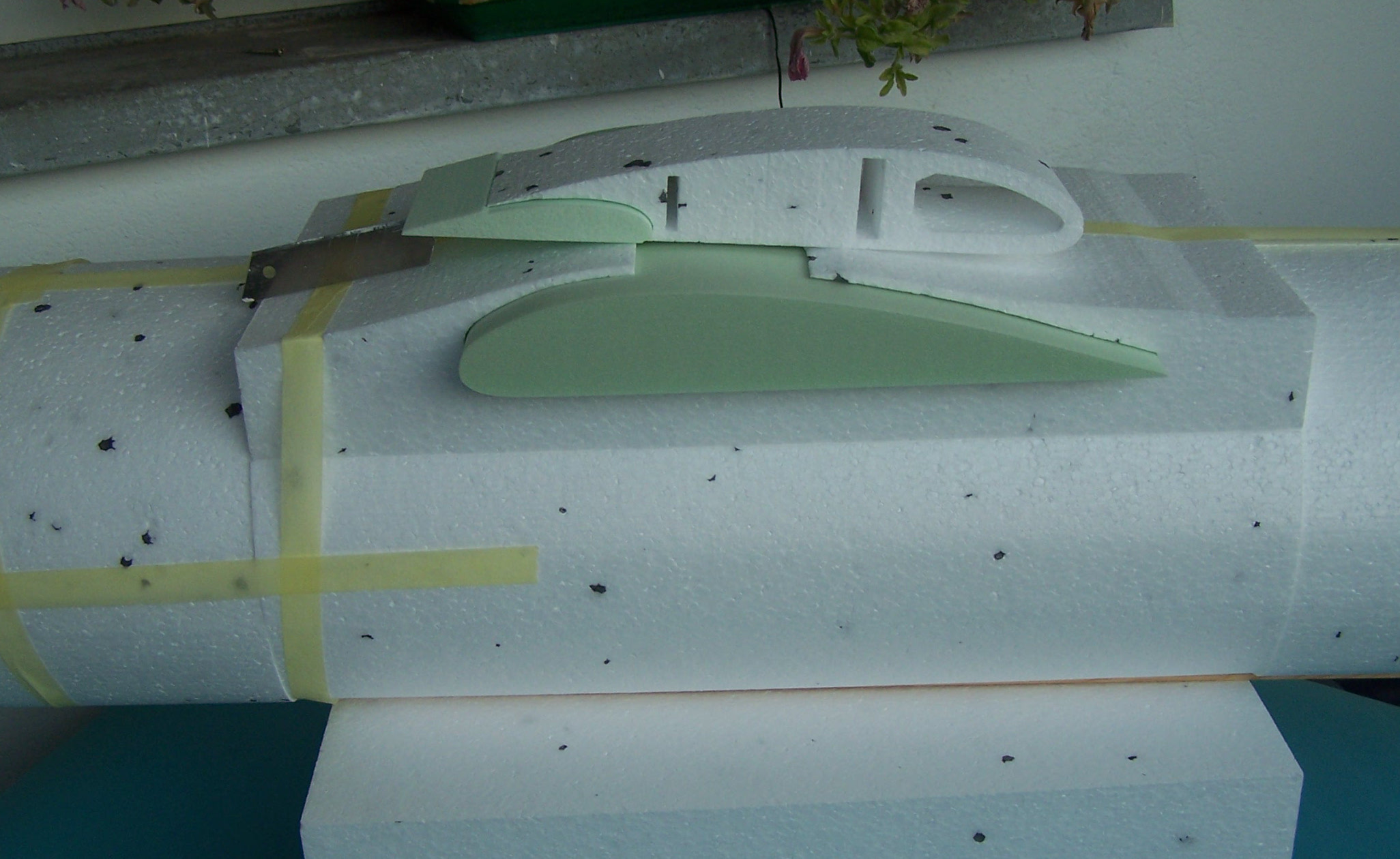

100_4091.JPG [ 298.04 KiB | Przeglądane 37924 razy ]
Kadłub złożony na sucho bez kleju i zabezpieczony taśmą . Jest to część od końca kabiny pilotów do stateczników tylnych .
Część tylna jest trochę większa . Przygotowana do obróbki papierem ściernym z racji płynnych przejść do ogona .
100_4093.JPG [ 181.82 KiB | Przeglądane 37924 razy ]
Środkowa kwadratowa część pod skrzydło będzie obrobiona papierem ściernym ( płynne przejście kadłuba w skrzydło ) .
Zielona wstawka ze styroduru jest dużo twardsza od styropianu i ułatwi obróbkę kadłuba . Później w to miejsce zostanie wklejony centropłat ze styropianu

Konstrukcja wycinana na maszynce CNC - R , czyli ręczne CNC .
