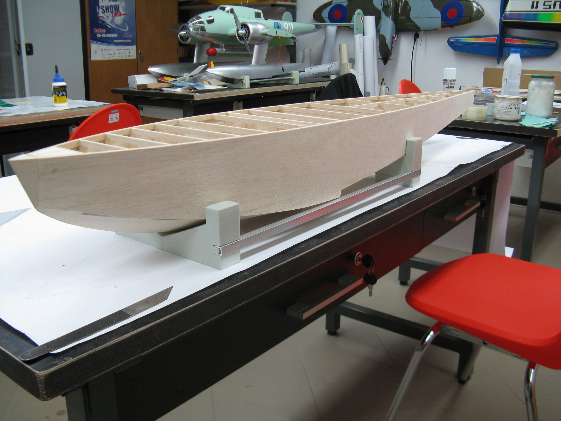

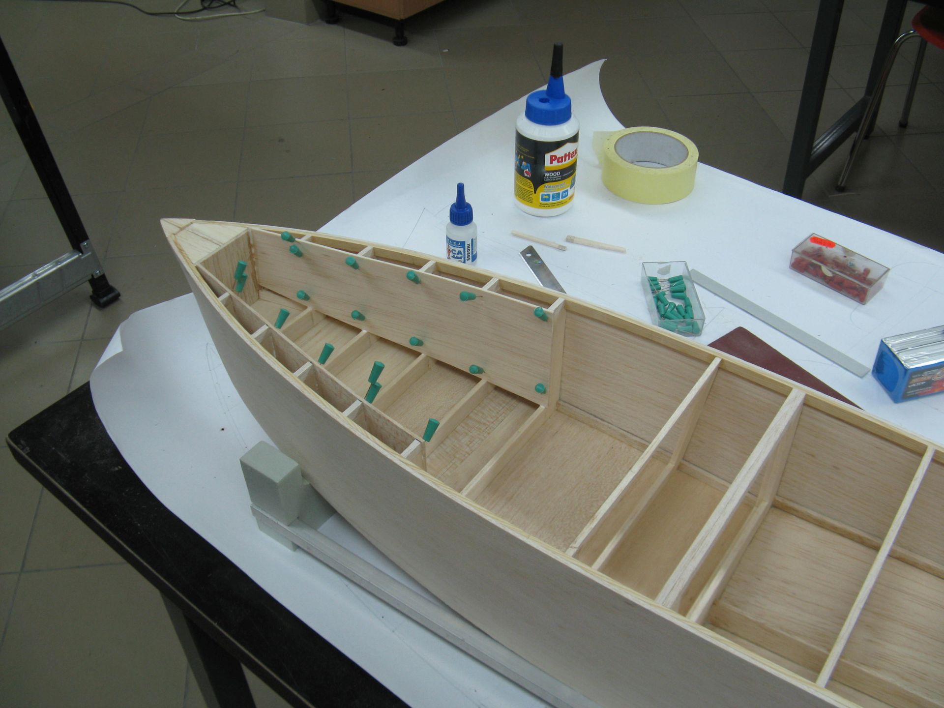

Dalsze prace nad kadłubem.
IMG_3243.jpg [ 274.01 KiB | Przeglądane 32911 razy ]
IMG_3244.jpg [ 276.51 KiB | Przeglądane 32911 razy ]
IMG_3245.jpg [ 290.91 KiB | Przeglądane 32911 razy ]
IMG_3246.jpg [ 272.21 KiB | Przeglądane 32911 razy ]

Mam dwa pytania, jeśli można.
Czy planujesz wersję latającą, czy latająco-pływającą ?
Drugie - dlaczego dno jest płaskie?
 Tytuł: Re: PZL-H (PZL.12)
PostNapisane: środa, 9 marca 2016, 16:11
Dno jest na razie płaskie, bo tak opracowałem kadłub. Teraz będzie doklejona pionowa brzechwa i wręgi trójkątne, kształtujące spód kadłuba. Doszedłem do wniosku, że takie podwójne dno usztywni konstrukcję przedniej części, bo trzeba pamiętać o otwartej kabinie, która skutecznie osłabia w tym miejscu kadłub.
Oczywiście będę robił wersję latająco-pływającą, choć nie zdecydowałem jeszcze, czy podwozie robić dokręcanie, czy może podnoszone, jak chciał docelowo konstruktor.

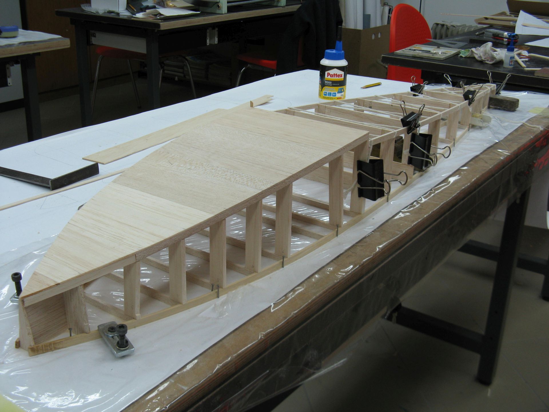

PostNapisane: poniedziałek, 14 marca 2016, 15:47
Dalsza część oklejania.
IMG_3254.jpg [ 221.15 KiB | Przeglądane 23129 razy ]
IMG_3255.jpg [ 217.32 KiB | Przeglądane 23129 razy ]
IMG_3256.jpg [ 190.25 KiB | Przeglądane 23129 razy ]
IMG_3257.jpg [ 198.58 KiB | Przeglądane 23129 razy ]

Na redanie dopatrzyłem się balsowej twardej deski 2mm a za redanem czym kryłeś?
Planujesz laminowania dna?
ms
PostNapisane: wtorek, 15 marca 2016, 15:13
Miałem trochę twardej balsy 2mm, której właściwie do niczego nie używałem, ze względu na spory ciężar. Tutaj jest jak znalazł. Cały spód mam pokryty tą balsą. Laminowanie oczywiście będzie i to po całości. Na spód dam 80g. a na resztę 48g.
