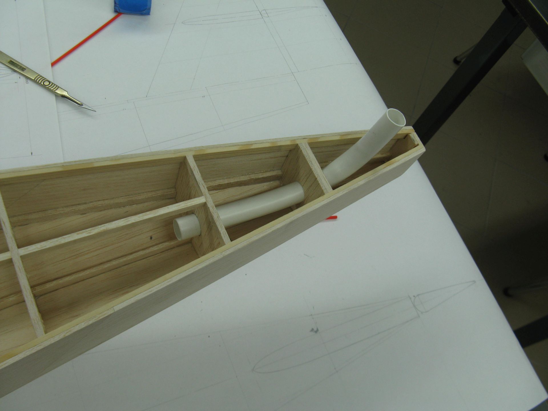

Zanim pomyślę o silniku, trzeba robić miejsce w kadłubie na wyposażenie.
IMG_3261.jpg [ 249.88 KiB | Przeglądane 22943 razy ]
IMG_3262.jpg [ 233.37 KiB | Przeglądane 22943 razy ]
IMG_3263.jpg [ 216.06 KiB | Przeglądane 22943 razy ]
IMG_3264.jpg [ 293.92 KiB | Przeglądane 22943 razy ]
IMG_3265.jpg [ 281.7 KiB | Przeglądane 22943 razy ]
