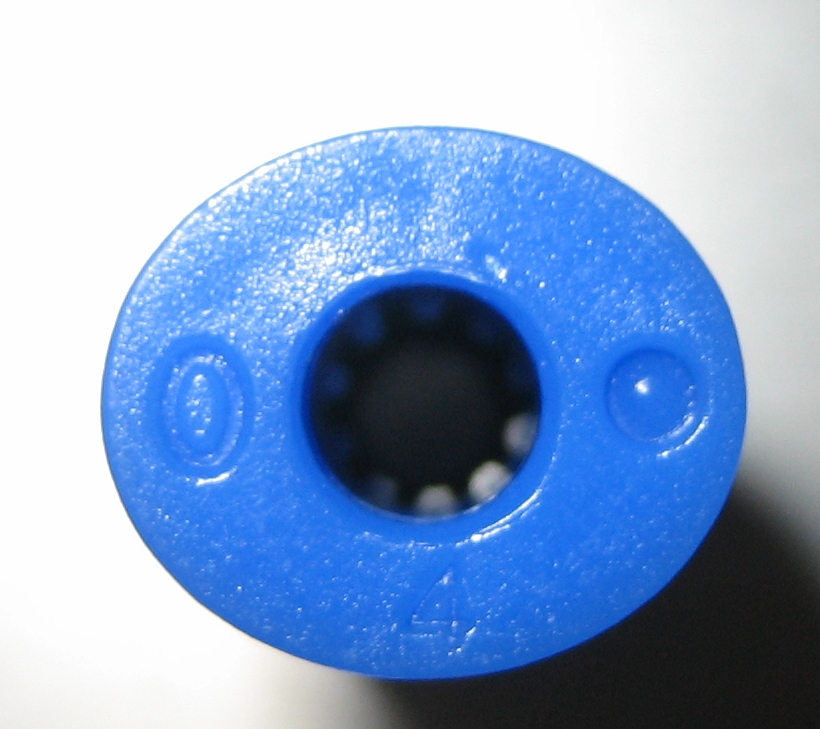

Moim zdaniem nie warto kombinować . To to nazywa się łącznik wtykowy . Kosztuje parę groszy , dokumentacja tu ;
https://www.festo.com/cat/pl_pl/products_071000
Można kupić w siedzibie firmy jak i w każdej większej hurtowni pneumatyki przemysłowej jak i hydrauliki przemysłowej .
Wygląda to tak ;
DSCF9216.JPG [ 366.74 KiB | Przeglądane 13493 razy ]
DSCF9217.JPG [ 334.43 KiB | Przeglądane 13493 razy ]
DSCF9218.JPG [ 316.54 KiB | Przeglądane 13493 razy ]
Złączki które stosuję na filament 1,75 mm .
Gwinty metryczne jak i calowe ( ten mniejszy to M 5 )
