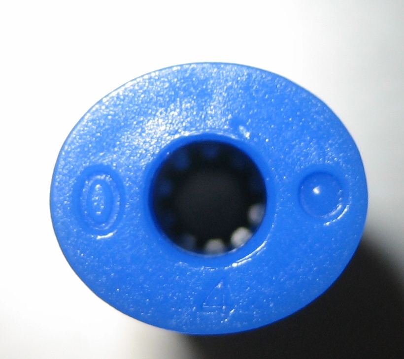

Moim zdaniem nie warto kombinować . To to nazywa się łącznik wtykowy . Kosztuje parę groszy , dokumentacja tu ;
https://www.festo.com/cat/pl_pl/products_071000
Można kupić w siedzibie firmy jak i w każdej większej hurtowni pneumatyki przemysłowej jak i hydrauliki przemysłowej .
Wygląda to tak ;
DSCF9216.JPG [ 366.74 KiB | Przeglądane 13504 razy ]
DSCF9217.JPG [ 334.43 KiB | Przeglądane 13504 razy ]
DSCF9218.JPG [ 316.54 KiB | Przeglądane 13504 razy ]
Złączki które stosuję na filament 1,75 mm .
Gwinty metryczne jak i calowe ( ten mniejszy to M 5 )
Joker

Ta część nie jest krytyczna więc myślę, że istnieje tylko jedna średnica. Montowana do 1,75 jak i do 3mm. Plastik topiony jest dużo niżej więc tu jeszcze może być szerzej.
Też tak mi się wydawało.
W poniedziałek podjadę do linkowanego sklepu i kupię kilka takich złączek na próbę.
Mirek, za 175zł (:) Masz cały, gotowy, kompletny ekstruder z silnikiem i nawet ze złączką do rurki ptfe: All Metal MK8 Extruder Assembled Kit For 3D Printer :D
Nie dam się będę przebijał a i tak sam coś spłodzę :D
http://www.aliexpress.com/item/12-24V-F ... 93078e26fb
Joker
Wszystko jasne dzięki za linki i fotki :)
