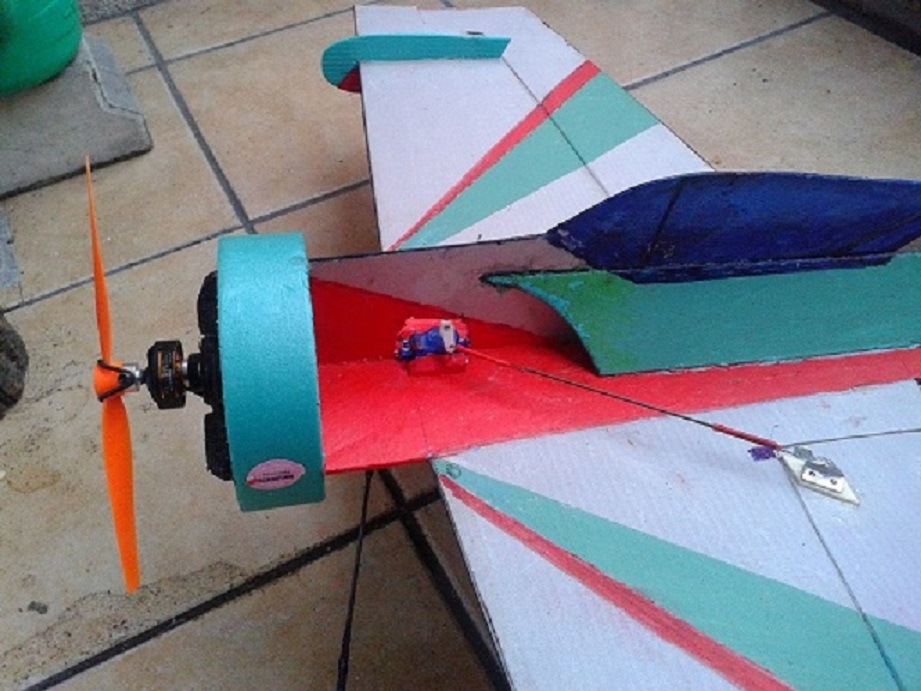

Pozwolę sobie zaprezentować tą pierworodną halówkę: T7"Bzyg"
Zdjęcie-0035.jpg [ 145.98 KiB | Przeglądane 33176 razy ]
Zdjęcie-0038.jpg [ 322.23 KiB | Przeglądane 33176 razy ]
Zdjęcie-0036.jpg [ 305.27 KiB | Przeglądane 33176 razy ]

 Tytuł: Re: Pytanie dotyczące konstrukcji halówek
PostNapisane: wtorek, 31 marca 2015, 22:13
No i super - teraz idz polatac :)
Na przyszlosc wzmocnienia pod skrzydlami proponowal bym nieco inaczej.
prety powinny isc dalej do okolo 1/3 nie do polowy jak masz teraz - tam gdzie masz teraz SFG byloby w sam raz.
Wzmocnienia z depronu ktore trzymaja ten krzyzujacy sie wegiel teraz maja 1 punkt - lepiej jest jesli trzymaja w 2 punktach - a to mozna osiagnac wydluzeniem wegla :D - mam nadzieje ze uda Ci sie zrozumiec o co mi chodzi :D
Jakby co to usiade do painta i narysuje cos ;)

Paskudna pogoda (:) . Nie wiem czy jeszcze polatam w tym sezonie :( . Mam jednak mały problem. Silnik powinien uciągnąć 310 g. Niestety przy próbie zawisu (przy pełnym naładowaniu > 8 V) jakoś to nie wychodzi... za mała moc :?: Mogę wznosić model pod kątem ale z zawisu nici. Czy zestaw śmigło - elektronika j.w. jest źle dobrany?
Pozdrawiam Tadeusz

Tabelka mówi, że dopiero ze śmigłem 8x4.3 uzyskasz dopiero 310 gramów ciągu.
Więc Twoje x3.8 może być za płaskie. Do tego każda firma robi trochę inaczej śmigła i często są spore różnice pomiędzy śmigłami z takimi samymi podanymi wymiarami.

Podają, że Emax 2203 1560KV, na śmigle 8x4,3, ma ciąg 310g, a u Ciebie jest śmigło 8x3,8...

Dzięki za poradę. Niestety nie mam na razie takiego śmigiełka. Mam natomiast : EP 8040 i EP 7060 które przy okazji wypróbuję.
Pozdrawiam Tadeusz

Ja miałem na dworek konfigurację 2205 i śmigiełko 9x5 na 3S latałem tak na Wilczych laskach między innymi Gym-starem w wersji Outdoor

Zdobyłem wreszcie śmigiełko 8x4,3 ale nie wiele to pomogło. Nie wiem dlaczego. Chyba, że obroty są za niskie. :roll: Nie za bardzo znam sie na elektronice. Przypominam: regulator 12A, pakiet 2S 440 mAh (naładowany). Waga 200 g.
Pozdrawiam Tadeusz

napisz jakie masz koncowki na pakiecie i regulatorze - moze to nie wyrabia ?
mozesz takze sprobowac dac na moment wiekszy pakiet i sprawdzic ciag - moze aku nie wyrabia pradowo.

Przylutowałem oddzielnie do kabelków aku i regulatora miniaturowe konektorki (szerokość 2,5mm). Spróbuję jutro na pakiecie 850mAh.
Pozdrawiam Tadeusz

Jesli uzyles micro-jst te czerwone takie plaskie to wywal i uzyj goldy 2mm :)
