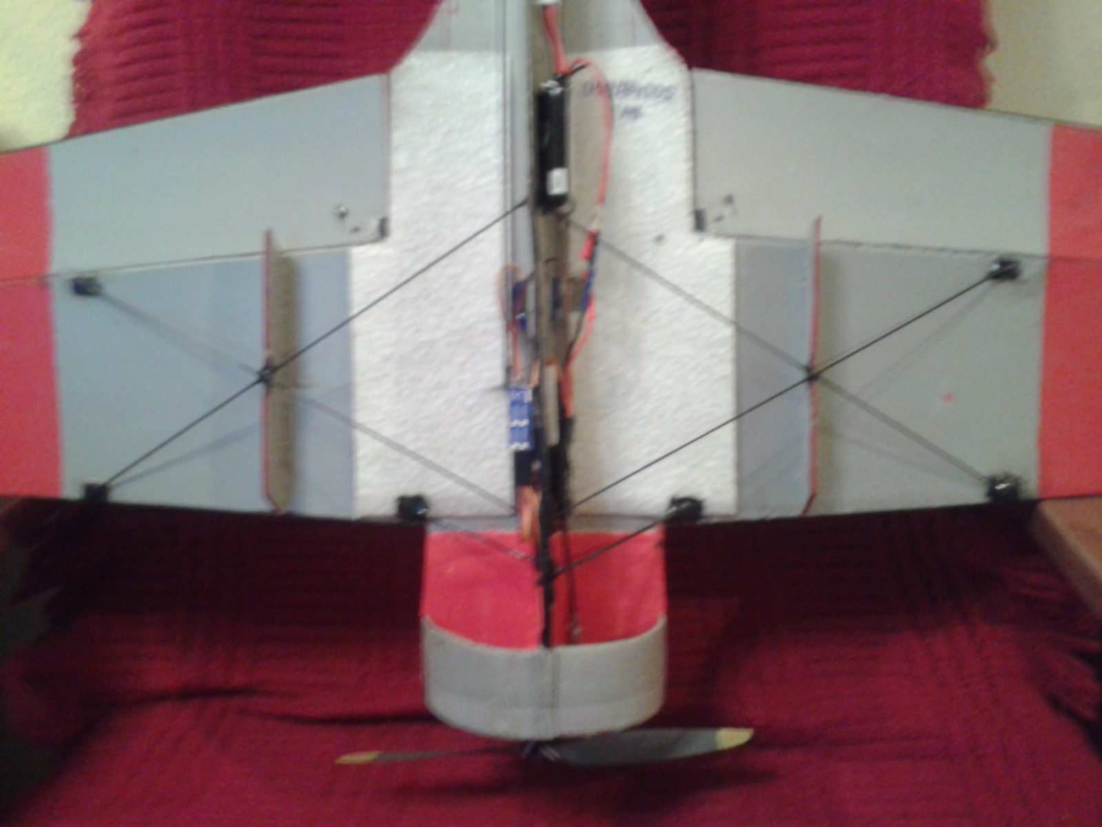

Pozwolę sobie zaprezentować tą pierworodną halówkę: T7"Bzyg"
Zdjęcie-0035.jpg [ 145.98 KiB | Przeglądane 33171 razy ]
Zdjęcie-0038.jpg [ 322.23 KiB | Przeglądane 33171 razy ]
Zdjęcie-0036.jpg [ 305.27 KiB | Przeglądane 33171 razy ]

 Tytuł: Re: Pytanie dotyczące konstrukcji halówek
PostNapisane: wtorek, 31 marca 2015, 22:13
No i super - teraz idz polatac :)
Na przyszlosc wzmocnienia pod skrzydlami proponowal bym nieco inaczej.
prety powinny isc dalej do okolo 1/3 nie do polowy jak masz teraz - tam gdzie masz teraz SFG byloby w sam raz.
Wzmocnienia z depronu ktore trzymaja ten krzyzujacy sie wegiel teraz maja 1 punkt - lepiej jest jesli trzymaja w 2 punktach - a to mozna osiagnac wydluzeniem wegla :D - mam nadzieje ze uda Ci sie zrozumiec o co mi chodzi :D
Jakby co to usiade do painta i narysuje cos ;)

Dzięki Robercie. Trudno mi powiedzieć czy coś mogę jeszcze zmienić w modelu, ale prosiłbym o ewentualny szkic, jak powinno być.
Dodam jeszcze parę fotek. Zrobiłem małe zmiany.
"Latałem" dziś w mieszkaniu, ale tylko w zawisie (za mało przestrzeni). Jak ucichnął te wichury to przy najbliższej okazji wybiorę się w plener. Ciekawy jestem jak się tym lata :lol:

PostNapisane: środa, 1 kwietnia 2015, 12:03
Na przyklad tak:
Ja testuje rozne pomysly - zobacz jak dziala usztywnienie w tej chwili - gdzie jest za duzo luzu gdzie sie co skreca i gnie no i kombinuj :)
wungiel.jpg [ 144.55 KiB | Przeglądane 33137 razy ]

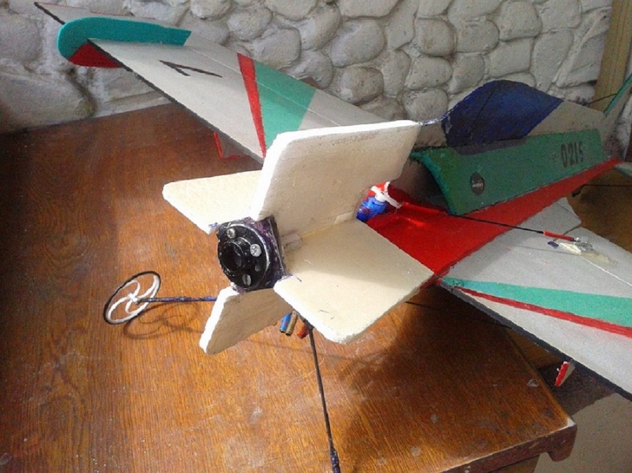

Pomyślałem i zabrałem się do remontu. Ponieważ nie dysponuję EPP zastosowałem depron 6mm. Odciąłem nos i wkleiłem na wpust nowe elementy. Model jest w zasadzie gotów do lotu.
A tak to wyszło:
Zdjęcia wyszły odwrotnie :lol:
Zdjęcie-0035 (2).jpg [ 388.66 KiB | Przeglądane 32061 razy ]
Zdjęcie-0033 (2).jpg [ 334.68 KiB | Przeglądane 32061 razy ]
Zdjęcie-0032.jpg [ 362.01 KiB | Przeglądane 32061 razy ]
Zdjęcie-0031 (2).jpg [ 368.01 KiB | Przeglądane 32061 razy ]
PostNapisane: sobota, 9 maja 2015, 21:41
Depron jest kruchy, dlatego Robert radził EPP, ale jeśli będziesz uważał to "nie ma sprawy" :D
