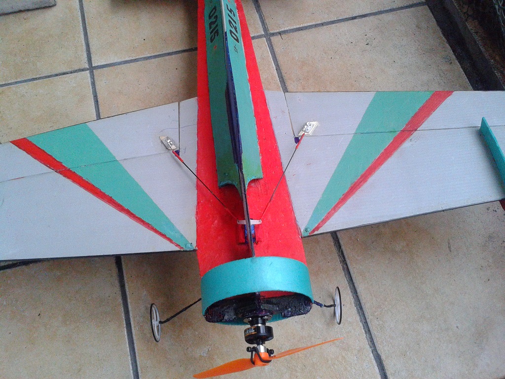

Pozwolę sobie zaprezentować tą pierworodną halówkę: T7"Bzyg"
Zdjęcie-0035.jpg [ 145.98 KiB | Przeglądane 33193 razy ]
Zdjęcie-0038.jpg [ 322.23 KiB | Przeglądane 33193 razy ]
Zdjęcie-0036.jpg [ 305.27 KiB | Przeglądane 33193 razy ]

 Tytuł: Re: Pytanie dotyczące konstrukcji halówek
PostNapisane: wtorek, 31 marca 2015, 22:13
No i super - teraz idz polatac :)
Na przyszlosc wzmocnienia pod skrzydlami proponowal bym nieco inaczej.
prety powinny isc dalej do okolo 1/3 nie do polowy jak masz teraz - tam gdzie masz teraz SFG byloby w sam raz.
Wzmocnienia z depronu ktore trzymaja ten krzyzujacy sie wegiel teraz maja 1 punkt - lepiej jest jesli trzymaja w 2 punktach - a to mozna osiagnac wydluzeniem wegla :D - mam nadzieje ze uda Ci sie zrozumiec o co mi chodzi :D
Jakby co to usiade do painta i narysuje cos ;)

Posty: 380
Wiek: 91
Paskudna pogoda (:) . Nie wiem czy jeszcze polatam w tym sezonie :( . Mam jednak mały problem. Silnik powinien uciągnąć 310 g. Niestety przy próbie zawisu (przy pełnym naładowaniu > 8 V) jakoś to nie wychodzi... za mała moc :?: Mogę wznosić model pod kątem ale z zawisu nici. Czy zestaw śmigło - elektronika j.w. jest źle dobrany?
Pozdrawiam Tadeusz
PostNapisane: poniedziałek, 12 października 2015, 12:34
Tabelka mówi, że dopiero ze śmigłem 8x4.3 uzyskasz dopiero 310 gramów ciągu.

Podają, że Emax 2203 1560KV, na śmigle 8x4,3, ma ciąg 310g, a u Ciebie jest śmigło 8x3,8...

Posty: 380
Wiek: 91
Dzięki za poradę. Niestety nie mam na razie takiego śmigiełka. Mam natomiast : EP 8040 i EP 7060 które przy okazji wypróbuję.
Pozdrawiam Tadeusz
PostNapisane: poniedziałek, 12 października 2015, 18:16
Ja miałem na dworek konfigurację 2205 i śmigiełko 9x5 na 3S latałem tak na Wilczych laskach między innymi Gym-starem w wersji Outdoor

Posty: 380
Wiek: 91
Zdobyłem wreszcie śmigiełko 8x4,3 ale nie wiele to pomogło. Nie wiem dlaczego. Chyba, że obroty są za niskie. :roll: Nie za bardzo znam sie na elektronice. Przypominam: regulator 12A, pakiet 2S 440 mAh (naładowany). Waga 200 g.

napisz jakie masz koncowki na pakiecie i regulatorze - moze to nie wyrabia ?
mozesz takze sprobowac dac na moment wiekszy pakiet i sprawdzic ciag - moze aku nie wyrabia pradowo.

Posty: 380
Wiek: 91
Przylutowałem oddzielnie do kabelków aku i regulatora miniaturowe konektorki (szerokość 2,5mm). Spróbuję jutro na pakiecie 850mAh.

Jesli uzyles micro-jst te czerwone takie plaskie to wywal i uzyj goldy 2mm :)
