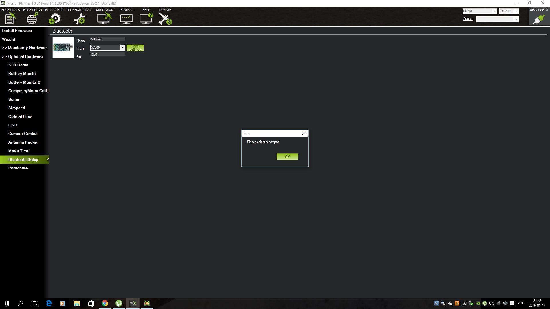

 Tytuł: Re: Hexacopter video, czyli zaczynamy zabawę od nowa
PostNapisane: czwartek, 14 stycznia 2016, 21:45
Hej
Przyszły wtyczki z banggood :D
Super szybko
Podłączam Moduł BT pod port opisany telemetria zgodnie z takim schematem :
Telemetry_Bluetooth_PixhawkAPM2 (Kopiowanie).png [ 239.8 KiB | Przeglądane 14047 razy ]
Po uruchomieniu Mission Planer otrzymuję taki komunikat :
hexa.jpg [ 149.2 KiB | Przeglądane 14047 razy ]
Nie mam pojęcia o co chodzi jakieś pomysły?
PostNapisane: czwartek, 14 stycznia 2016, 22:40
Posty: 1062
Lokalizacja: London
A odznaczyłeś tutaj?
Tomasz (robintom)
PostNapisane: czwartek, 14 stycznia 2016, 22:54
Tak
PostNapisane: czwartek, 14 stycznia 2016, 22:57
Moduły BT sparowane?
Ustawione na takie same parametry?
