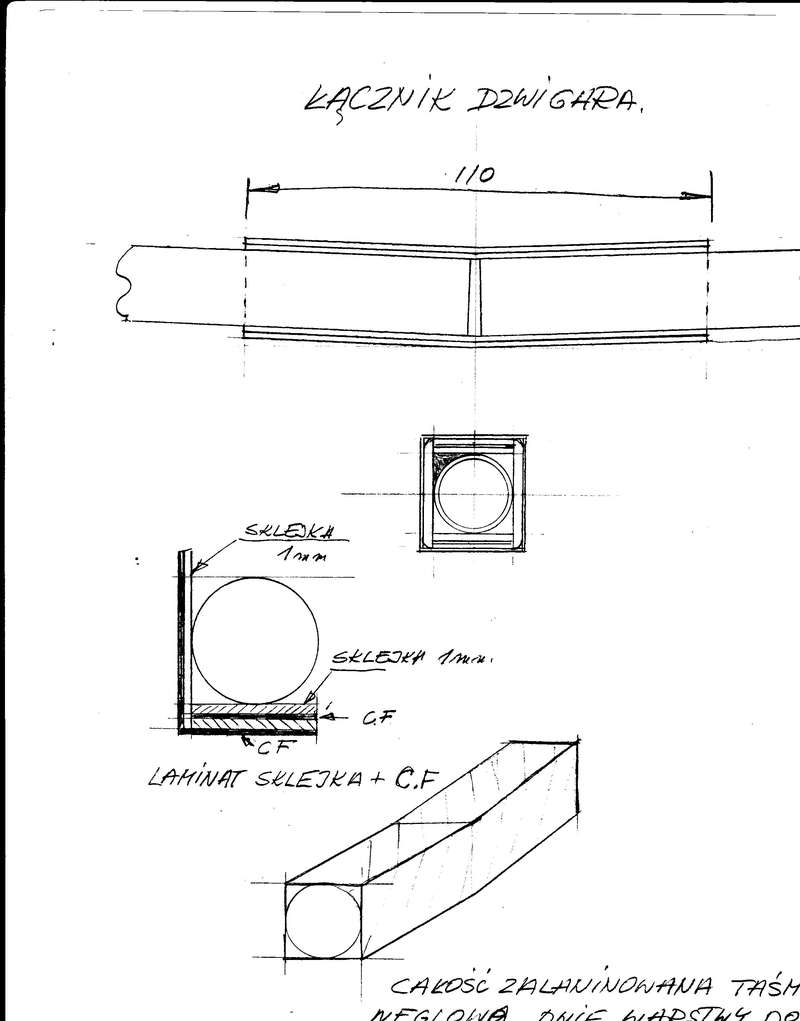

Zdecydowaliśmy się na budowę modelu w oparciu o plany Gemini, projekt Gemini ale zmieniony. Zdecydowaliśmy się - my, czyli:
Darek, Jurek, Szymon i ja ( kolejność alfabetyczna ;) )
Jest to projekt wspólny ale głównym doradcą jest Władek, za co serdecznie dziękujemy :D
Na razie powstaje projekt skrzydła o rozpiętości 2600 mm ze wzniosem 2* i cięciwie 300 mm. Skrzydło bedzie z 3 części; centropłat z gondolami na silniki i dwie końcówki po ok. 100cm.
Zmiana projektu zakłada m/in wznios skrzydła już w centropłacie i tu pojawił się problem - jak połączyć 2 rury węglowe fi 18 mm uzyskując wznios 2*.
Koncepcję Władka przedstawia rysunek
polaczenie.jpg [ 56.46 KiB | Przeglądane 27756 razy ]
ale może macie inne pomysły poparte doświadczeniem na takie połączenie?
Przypomnę tylko, że rozpiętość modelu to ok 2600 mm, ciężar do 4kg, cięciwa 300 mm, więc połączenie musi być baaardzo wytrzymałe.
 Tytuł: Re: Nowy model do FPV -budowa modeu w oparciu o Gemini
PostNapisane: niedziela, 24 stycznia 2016, 20:08
To połączenie rur ma być na stałe, czy do rozłączania?

Czy profil nie pozwala tzn jego grubość na przepuszczenie jej w poziomie?
PostNapisane: niedziela, 24 stycznia 2016, 20:32
Stefan- połączenie na stałe.
Adaś, niestety nie pozwala.
Generalnie najlepiej gdyby taki łącznik był z 3 części: 6cm ze wzniosem gdzie wchodzi rura, 10cm poziomo ( równolegle do kadłuba ) i znów 6 cm ze wzniosem.

Czy widzicie jakieś istotne zalety wzniosu od kadłuba, w przeciwieństwie do płata z płaskim centropłatem i wzniosem końcówek? Ja bym zastosował prosty centropłat.
Poza tym projekt bardzo ciekawy, zasiadam i się przyglądam.
PostNapisane: niedziela, 24 stycznia 2016, 21:10
Adam, wiem dokladnie o co masz na mysli, policze i zobaczymy czy to jest realne do zrobienia.
Pomysl barzo dobry .
Policzylem,nie ma problemu, co trzeba zmienic to centroplat bedzie bez wzniosu .

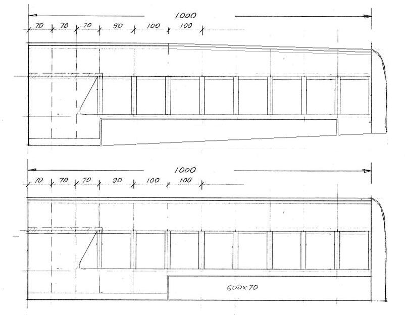

Wygląda, że da radę a to znacznie uprości budowę, Adaś dzięki za nakierowanie :D
00a1.jpg [ 30.13 KiB | Przeglądane 27702 razy ]
i szkic skrzydła
skrzydło1.jpg [ 22.32 KiB | Przeglądane 27702 razy ]
Pierwsze 4 żeberka skrzydła będą ze sklejki, dalej już balsowe.
edycja
Zapomniałem napisać, że autorem rysunków jest Władek.
Ostatnio edytowano poniedziałek, 25 stycznia 2016, 20:32 przez Andrzej_P, łącznie edytowano 1 raz

PostNapisane: wtorek, 26 stycznia 2016, 03:36
Nie dali byście się namówić na drobną zmianę?
Władziu, co Ty na to?
Skrzydło.JPG [ 52.23 KiB | Przeglądane 27664 razy ]

A nie byłoby ładniej? ;)
Skrzydło.JPG [ 124.73 KiB | Przeglądane 27625 razy ]

Czy robimy keson na natarciu, a na spływie listwa?
Listwa od spływu będzie pociągnięta przez cały płat łącznie z lotką, bo na rysunku widac że kończy się na krawędzi lotki :o

Darku,na tym etapie nie dyskutowalismy z Andrzejem i Jurkem o szczegolach, staramy sie
rozwiazac podstawowe problemy,co dziennie wprowadzamy male zmiany tak aby wszyscy byli zadowoleni,mysle ze w tym tygodniu skonczymy temat centroplata i skrzydla.
Poprosze Andrzeja o wstawienie szkicow centroplata i gondoli silnikow.
Darku,zapraszamy do konstruktywnej dyskusji.
Darek napisal.
Tak .
