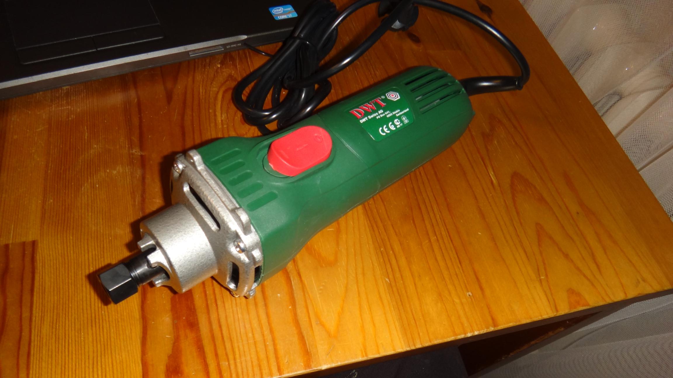

Wrzeciono dotarło, jest to szlifierka prosta DWT 600W w wersji krótkiej z regulacją obrotów od 12000 do 27000 obrotów. Średnica mocowania to 43 mm. Mocowanie nie jest jednak idealnie cylindryczne, lecz stożkowe - kierunek stożka będzie wypychać wrzeciono ku górze, ale jest pomysł na rozwiązanie tego potencjalnego problemu. Dołączona tulejka ma średnicę wewnętrzną 6 mm i pasuje do narzędzi właśnie z takim trzpieniem. Można jednak dobrać jakąś redukcję z 6 do 3 (ponoć trochę bije...) albo tulejkę od innych narzędzi na 3 lub 3.175 mm, tylko trzeba poczytać i poszukać. Bo narzędzia na trzpieniu 6 mm raczej ciężko znaleźć, szczególnie w dobrej cenie.

Odpalałeś wrzeciono? :-D W sumie mam takie same ale używam je tylko do szlifowania itp. Fajne choć strasznie głośne...

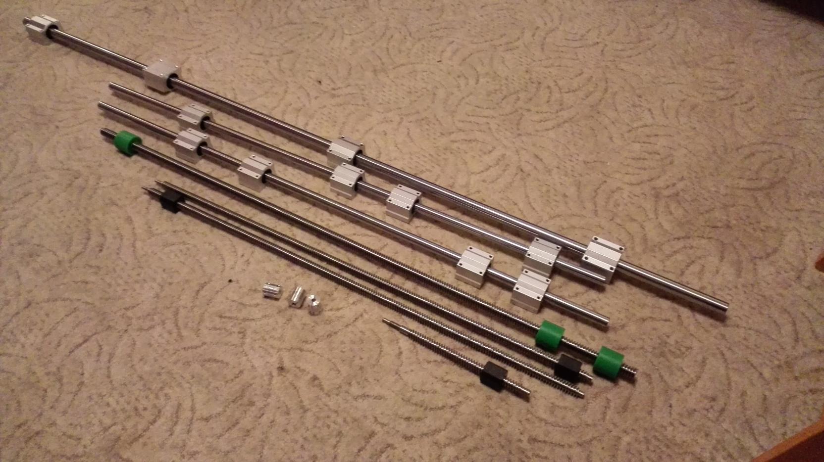

Nie tylko u Adasia coś się dzieje w temacie maszynki CNC, w naszym "projekcie" zakupów ciąg dalszy. Dotarły wałki i łożyska, śruby, nakrętki i sprzęgiełka.
Wałek liniowy 20 mm - 1,5m + 4 łożyska
Wałek liniowy 16mm - 2 x 1m + 2 x 4 łożyska

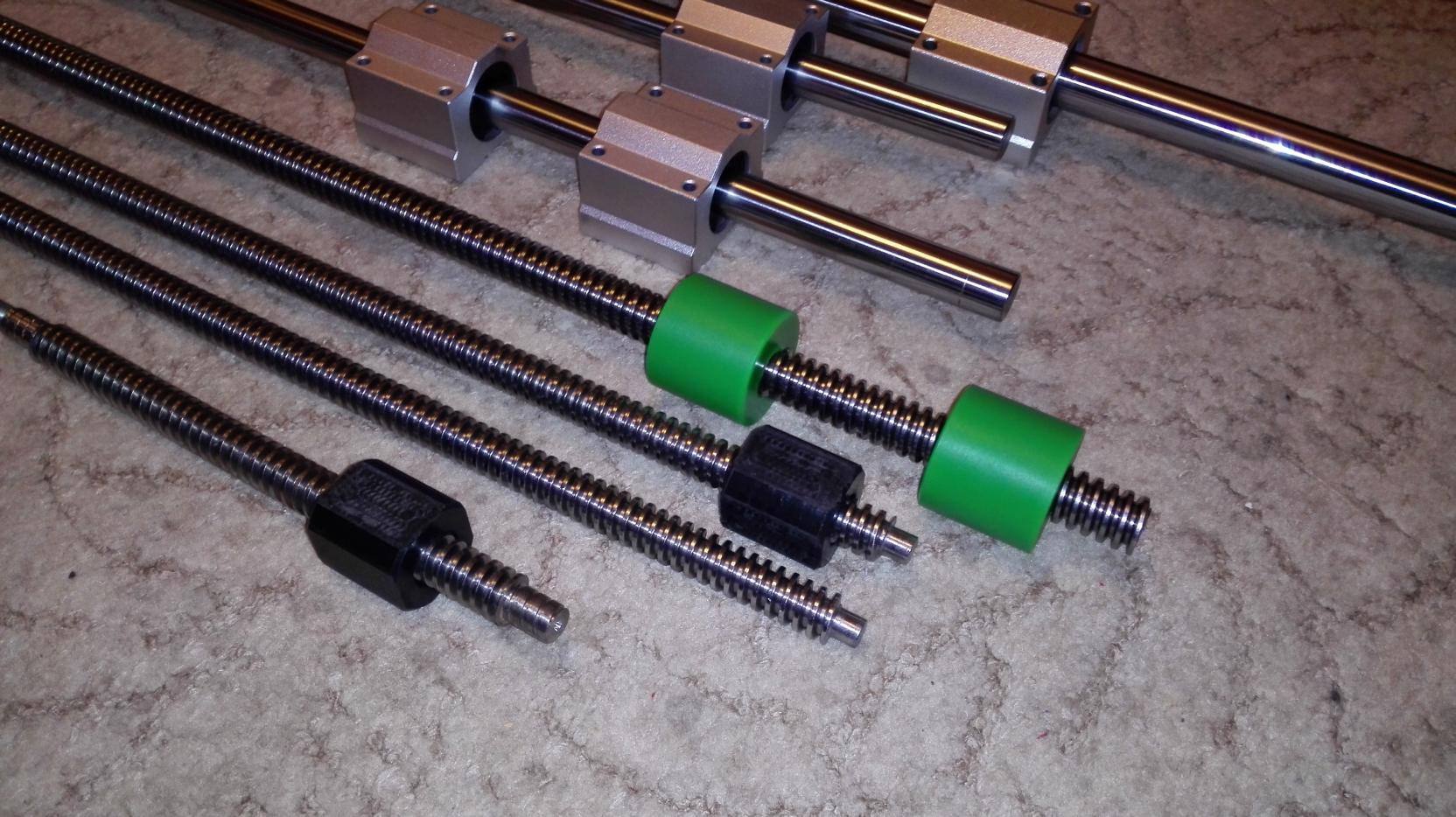

Śruba trapezowa 16x4 - 1 m (to ta z zielonymi cylindrycznymi nakrętkami poliamidowymi)
Śruby trapezowe 14x4 - 2 x 75 cm + 1 x 20 cm (czarne sfrezowane nakrętki)
Sprzęgiełka elastyczne bezluzowe 6,35 na 6 mm - sztuk 3

PostNapisane: niedziela, 15 lutego 2015, 21:55
Łożyska, wałki, śrubę 16x4 i sprzęgła - coś koło 520 PLNnów, sklep poltech cnc.
Nakrętki 16x4 poliamid zielony - 37 PLN za sztukę, sklep ebmia
Śruby 14x4 i nakrętki do nich - od kolegi Marcina vel Boro09.
Trzeba kupić jeszcze albo śrubę 16x4, albo naktętkę 14x4 (bo te czarne mają delikatne luzy). Śruba 16x4 z nakrękami zielonymi działa trochę ciasno, trzeba będzie rozruszać całość za pomocą wkrętarki.
Do kupienia zostało jeszcze:
Materiał na ramę, łożyska skośne albo oporowe do ułożyskowania śrub trapezowych, jakieś śrubki żeby to poskręcać do kupy. No i usługę pocięcia powiercenia i obtoczenia itp.
tuleja redukcyjna z 6 na 3,175 mm, coby frezy we wrzecionie dało się zamocować.
No i obmyślić jak to w szczegółach ma wyglądać :)
