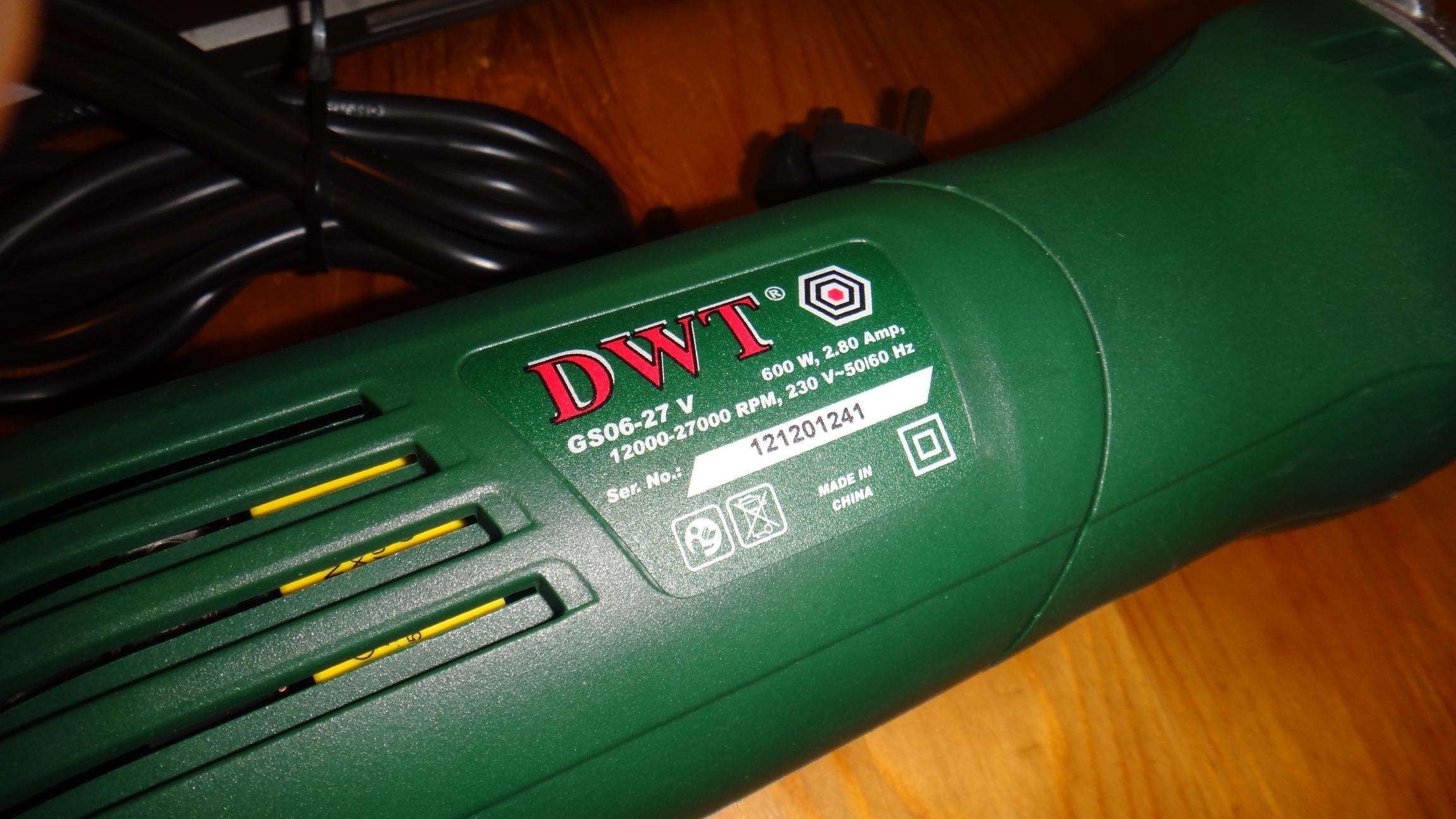

Zakładane pole robocze 550 x 350 x ??? :) Maszyna we wstępnym założeniu do hobbystycznej obróbki drewna, laminatu, pianki, może jakieś niemalowane amelinium.
Wrzeciono dotarło, jest to szlifierka prosta DWT 600W w wersji krótkiej z regulacją obrotów od 12000 do 27000 obrotów. Średnica mocowania to 43 mm. Mocowanie nie jest jednak idealnie cylindryczne, lecz stożkowe - kierunek stożka będzie wypychać wrzeciono ku górze, ale jest pomysł na rozwiązanie tego potencjalnego problemu. Dołączona tulejka ma średnicę wewnętrzną 6 mm i pasuje do narzędzi właśnie z takim trzpieniem. Można jednak dobrać jakąś redukcję z 6 do 3 (ponoć trochę bije...) albo tulejkę od innych narzędzi na 3 lub 3.175 mm, tylko trzeba poczytać i poszukać. Bo narzędzia na trzpieniu 6 mm raczej ciężko znaleźć, szczególnie w dobrej cenie.

Odpalałeś wrzeciono? :-D W sumie mam takie same ale używam je tylko do szlifowania itp. Fajne choć strasznie głośne...
