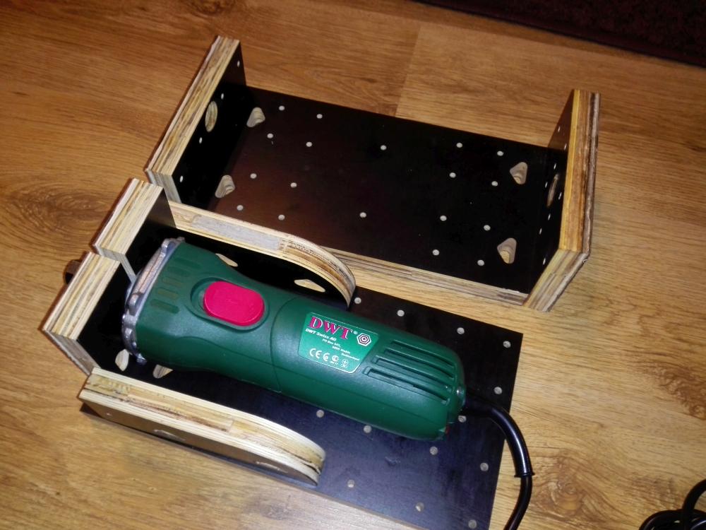

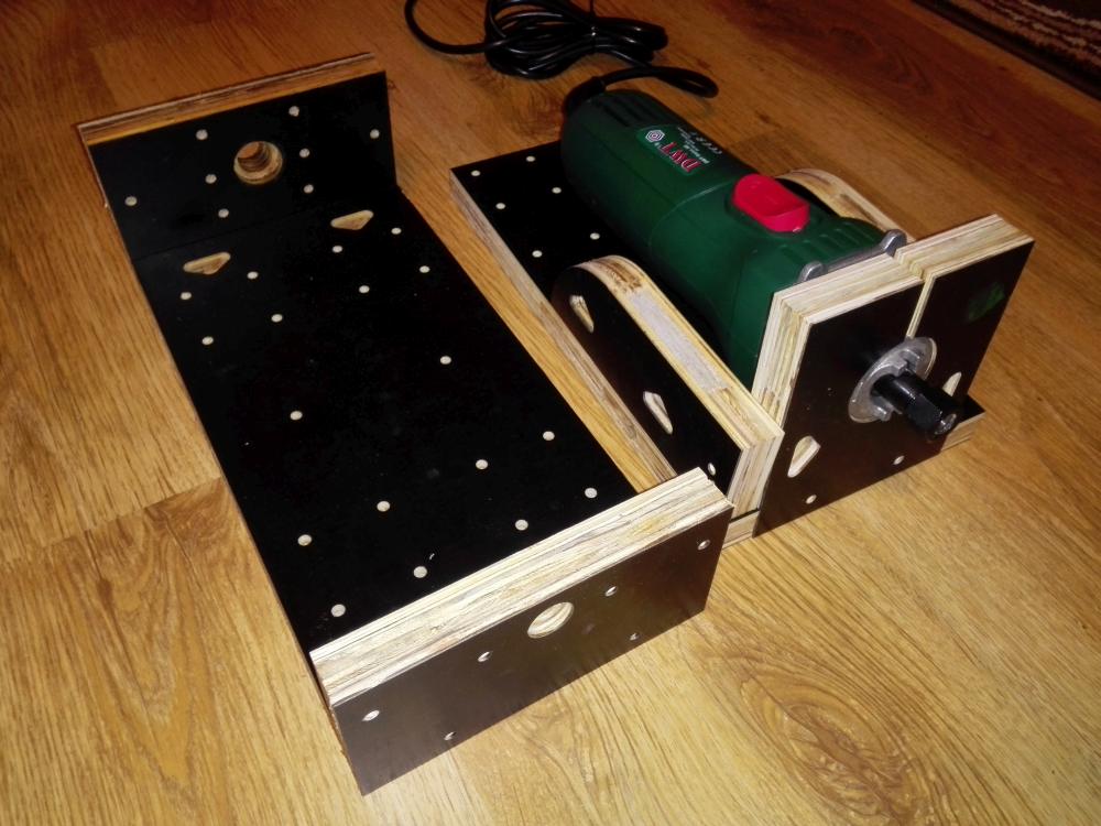

Zakładane pole robocze 550 x 350 x ??? :) Maszyna we wstępnym założeniu do hobbystycznej obróbki drewna, laminatu, pianki, może jakieś niemalowane amelinium.
Wrzeciono dotarło, jest to szlifierka prosta DWT 600W w wersji krótkiej z regulacją obrotów od 12000 do 27000 obrotów. Średnica mocowania to 43 mm. Mocowanie nie jest jednak idealnie cylindryczne, lecz stożkowe - kierunek stożka będzie wypychać wrzeciono ku górze, ale jest pomysł na rozwiązanie tego potencjalnego problemu. Dołączona tulejka ma średnicę wewnętrzną 6 mm i pasuje do narzędzi właśnie z takim trzpieniem. Można jednak dobrać jakąś redukcję z 6 do 3 (ponoć trochę bije...) albo tulejkę od innych narzędzi na 3 lub 3.175 mm, tylko trzeba poczytać i poszukać. Bo narzędzia na trzpieniu 6 mm raczej ciężko znaleźć, szczególnie w dobrej cenie.
w1.JPG [ 260.93 KiB | Przeglądane 24094 razy ]
w2.JPG [ 290.72 KiB | Przeglądane 24094 razy ]

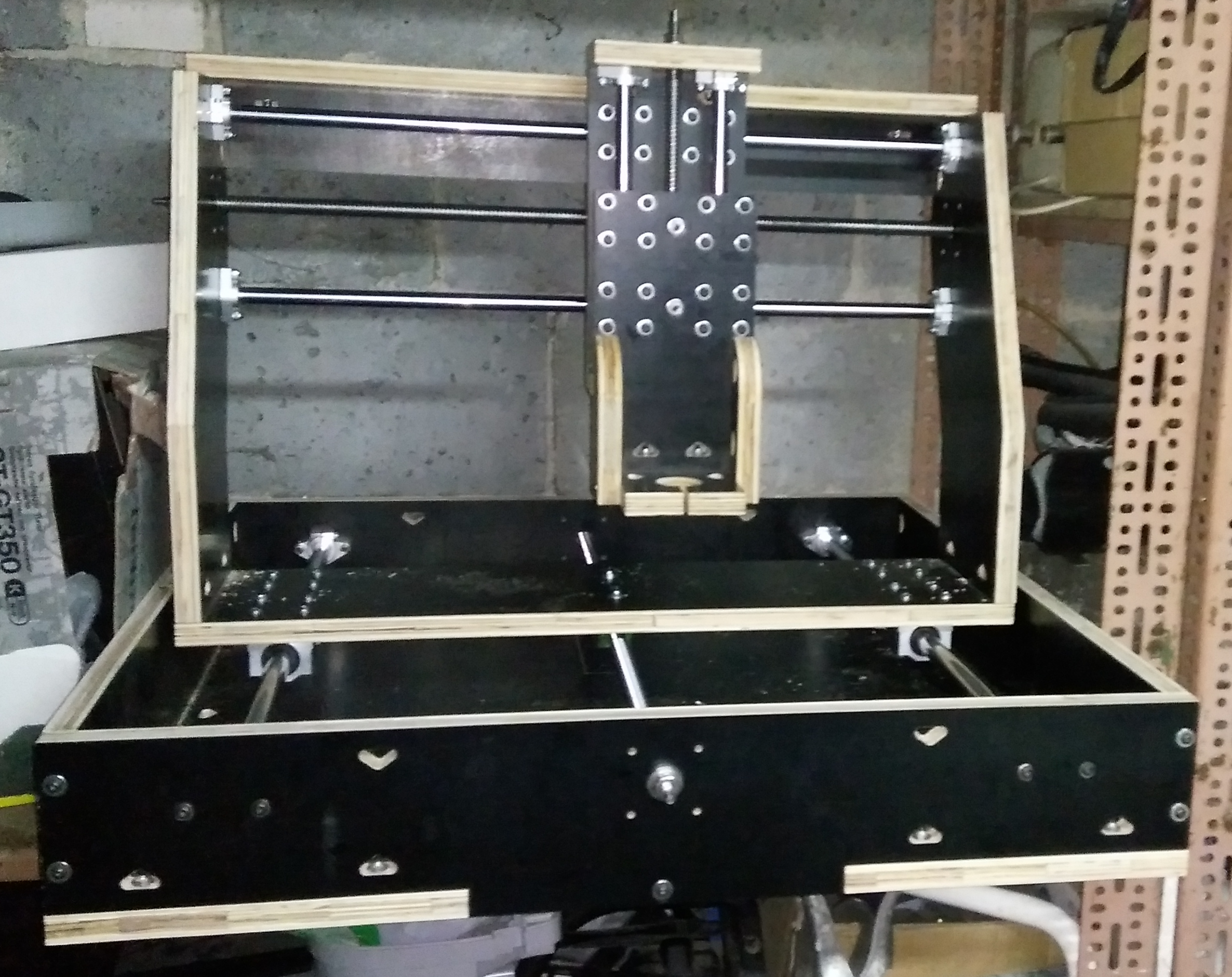

PostNapisane: sobota, 21 listopada 2015, 22:12
Mechanika poskładana ;) Teraz trzeba uzbroić to w elektrykę i elektronikę. Jest szansa, ze w z testowym uruchomieniem uda się wyrobić w rok od pomysłu :)
mechanika1.png [ 7.07 MiB | Przeglądane 18554 razy ]
