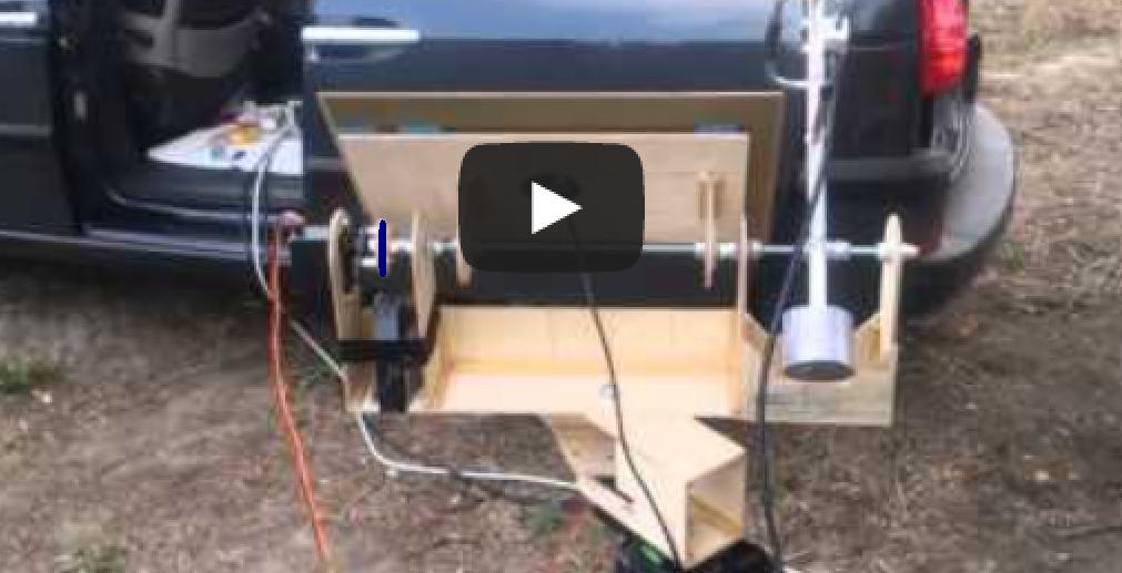

Okazyjnie zakupiłem antenę yagi na 1.2 Ghz i postanowiłem ja zamontowac na trackerze. Na początku miała być jako samodzielna pojedyńczą antena, ale wpadłem na pomysł połączenia jej z biquadem na jednym trackerze.
Trochę cięcia sklejki i powstawało coś takiego

I filmik z działania :
Pytanie które mi się nasunęlo i przypomniało rozmowy z kolegami na lotnisku to : jak długo serwa wytrzymaja takie przeciążenia ??. Gdzieś w wątku Pitlaba o GS był postulat, aby antena po zrobieniu obrotu o 180 stopni powoli wyhamowywała, ale na dzień dzisiejszy takiego systemu nie ma.
Może macie jakiś inny pomysł na odciążenie serw przy gwałtownym hamowaniu? Może zaprząc do tego arduino?

PostNapisane: niedziela, 23 sierpnia 2015, 21:27
Filmik z działania trackera. Trochę się ta konstrukcja buja :shock: , ale jak na razie serwa przeżyły. Cała konstrukcja razem z antenami waży 1,8 kg więc jak się rozpędzi na statywie to hoho :lol:
Pewnie trzeba będzie wymyślić bardzie stabilna konstrukcję, ale jak na razie trzeba przetestować działanie całej konstrukcji i porównać działanie anten biquad i yagi.
Wszelkie uwagi mile widziane :D
