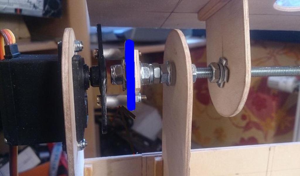

PostNapisane: piątek, 21 sierpnia 2015, 20:07
DSC_0558.jpg [ 48.32 KiB | Przeglądane 17109 razy ]
a gdyby te sztywne tulejki i śruby zamienić na coś elastycznego, no nie wiem np. pręty węglowe które przejmą "uderzenie" w chwili zatrzymania?

W związku z brakiem potrzeby idealnej precyzji celowania anteną w model, to raczej zastosował bym "tłumik" w rodzaju takich, jak na serwach skrętu w samochodach. Jutro zrobię fotkę, jak to wygląda, bo nie mogę odszukać takiego w necie :nieufny:

To sprzęgło zrób z twardej gumy:

Zamiast tego sklejkowego elementu dać element z twardej gumy ? Czy na to sklejkowe kółko nakleić gumę?
 Tytuł: Re: Tracker na dwie anteny
PostNapisane: poniedziałek, 24 sierpnia 2015, 12:43
Zamiast sklejki amortyzująca guma.

Stefan, guma, czy sklejka, to i tak nic nie zmieni przy "szarpaniu" taką masą.
Jedyne rozwiązanie, to całkowita zmiana konstrukcji na bardziej "masywną", aby te "szarpania" nie miały takiego wpływu na całą konstrukcję.
Tylko wtedy, to silniki "od pralki" do napędu :mrgreen:

Guma ma chronić zęby serwa.
