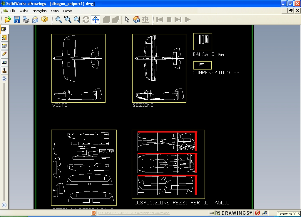

PostNapisane: wtorek, 9 czerwca 2015, 09:26
Karol darmowym eDrawings otwierasz.
Schowek01.jpg [ 216.15 KiB | Przeglądane 28309 razy ]
Konwertuję do PDF i drukuje w skali jakiej mi się podoba.
