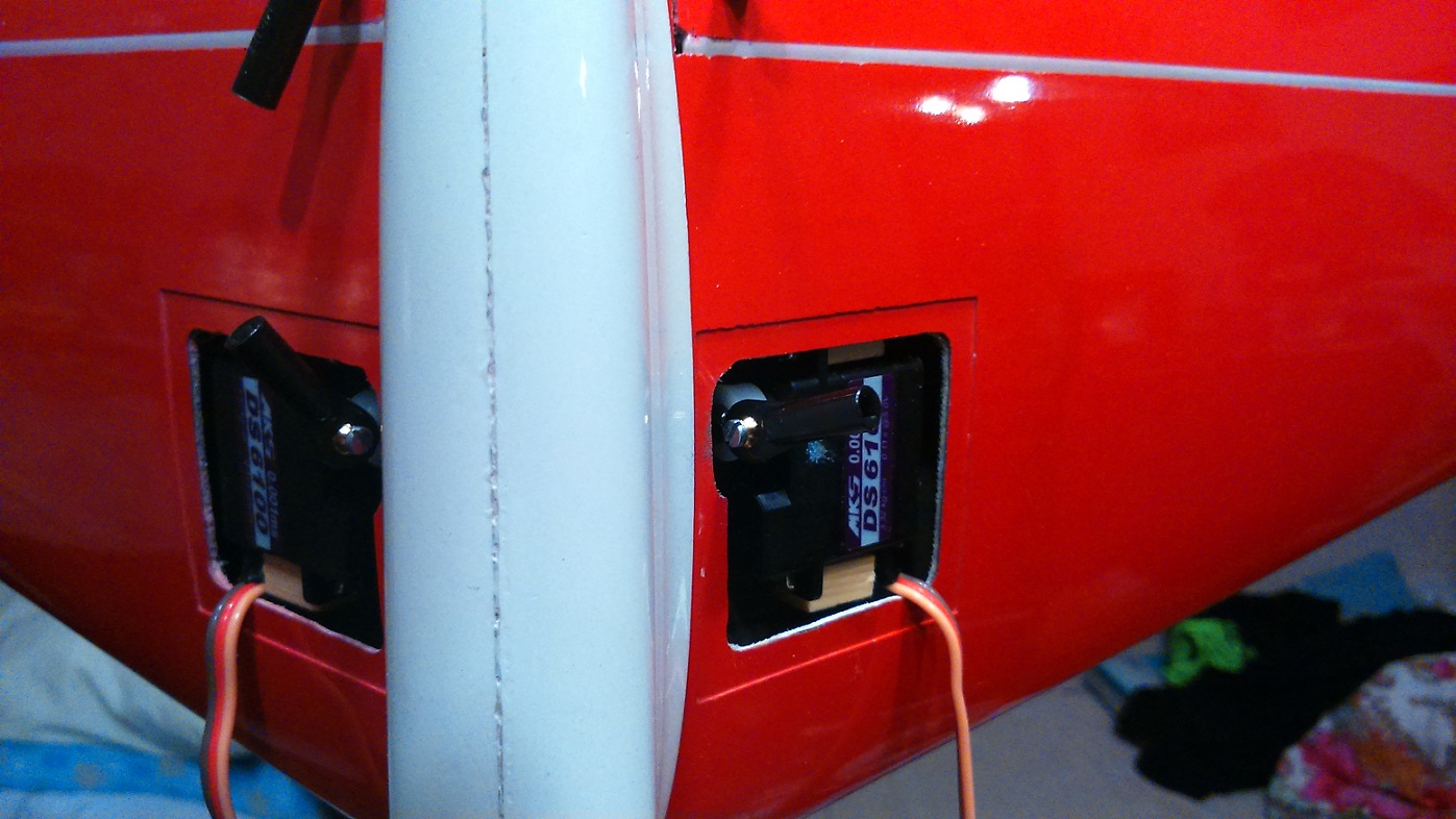

PostNapisane: poniedziałek, 1 grudnia 2014, 16:11
Posty: 408
Lokalizacja: Wwa
No i serwa wstawione. Wszystkie.
serwo-lotka.jpg [ 385.03 KiB | Przeglądane 18834 razy ]
Udało mi się tez odnaleźć dolne osłonki serw :)
Pozdrawiam, Adam

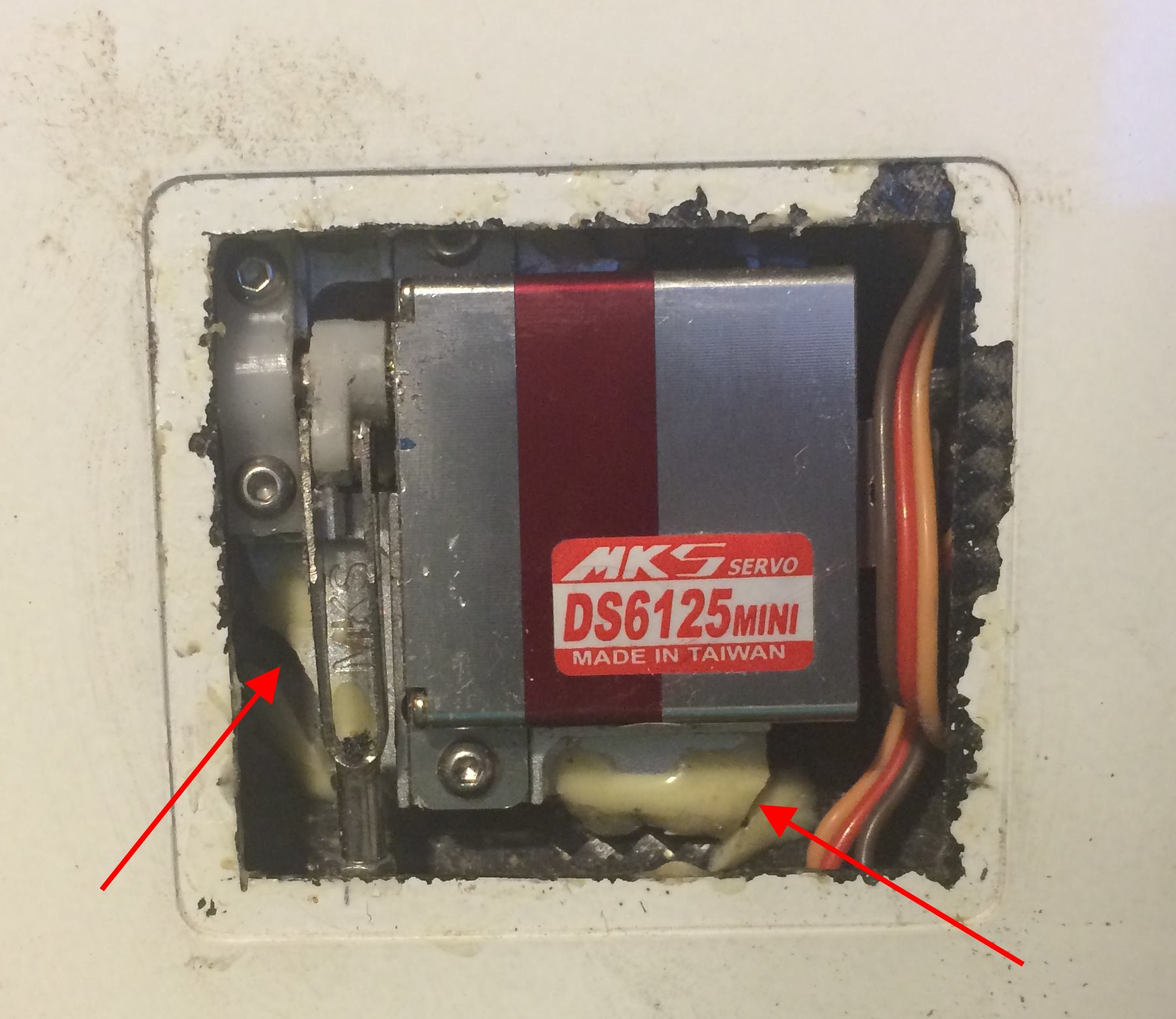

Dźwignia pęka najczęściej przy otworze (tam gdzie strzałka) lub uszkodzone zostają zęby dźwigni (druga strzałka). Niestety uszkodzone dźwigienki wyrzucam i nie mam żadnej przykładowej i uszkodzonej. Choć na zdjęciu widać 'farfocle' przy zębach powstałe po drobnych przejściach :) .
dzwignia.jpg [ 291.32 KiB | Przeglądane 18763 razy ]
no a ramka jak ramka. Klejenie puszcza i ratuje bebechy. Na zdjęciu jest ramka CNC ale z drewnianymi tak samo się dzieje.
ramka.jpg [ 199.39 KiB | Przeglądane 18763 razy ]
Proste zabiegi a efektem są całe zęby serwa i nie wyrwane mocowanie dźwigni w lotce/klapie.
Buziaki Jurek :)

wtyk1.jpg [ 385.84 KiB | Przeglądane 19239 razy ]
wtyk2.jpg [ 243.95 KiB | Przeglądane 19239 razy ]
Pozdrawiam, Adam
